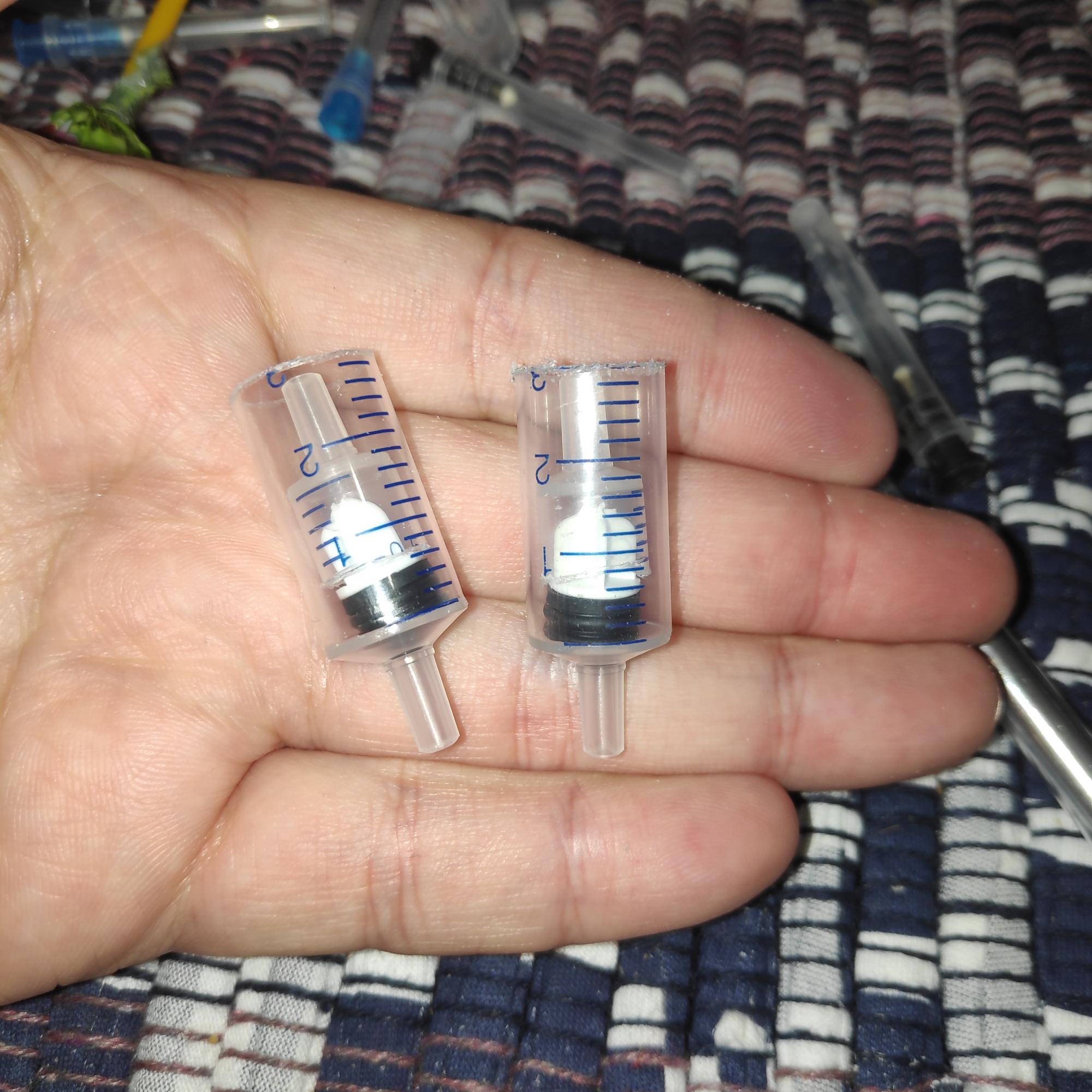

А тем временем прикупил добро для следующего шага
Bekjan
Почти готовые обратные клапана - забыл прикупить авторучки (пружинка нужна)

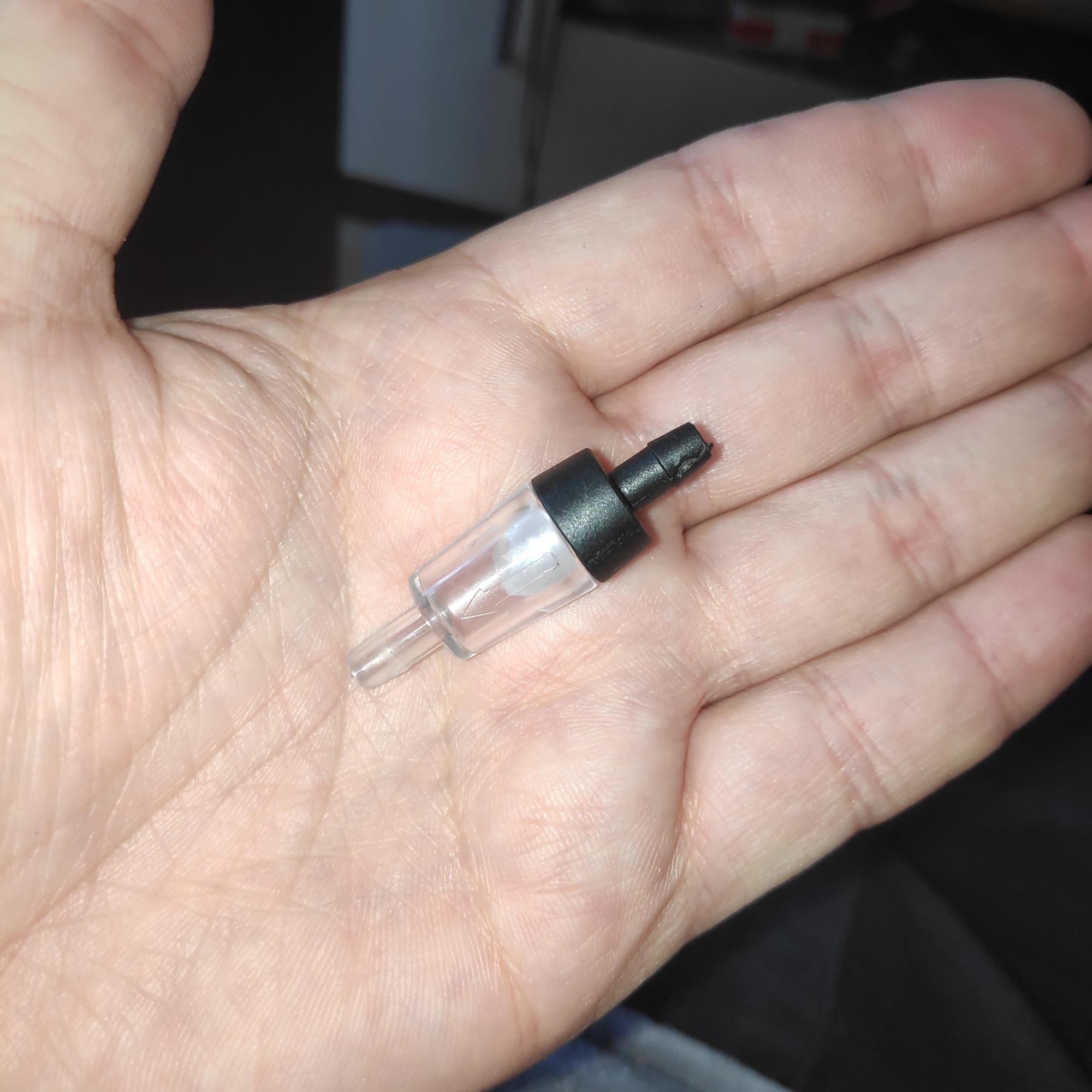

forummailandlogin
[user]Bekjan[/user], аквариумный был бы надёжней.
Bekjan
Из того что нашел крайне не надёжные клапана, прорывается мембрана от шприца

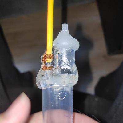

Bekjan
Да пребудет сила китайским соплям в борьбе за откачивание воздуха  :-D
Bekjan
Блин, шприца более 20мл не нашёл а в видео по изготовлению обратного клапана использовался зверь в 50мл
Шаг шприца на 20мл не хватает обьема откачать воздух из 40см капельницы  :-(
Надо либо всё таки найти шприц по больше либо уменьшать камеру обратного клапана, благо места свободного много.
forummailandlogin
[user]Bekjan[/user], высосал шприц, перегнул шланг, отсоединил шприц и вернул поршень на исходную, подсоединил шприц обратно, отпустил шланг.

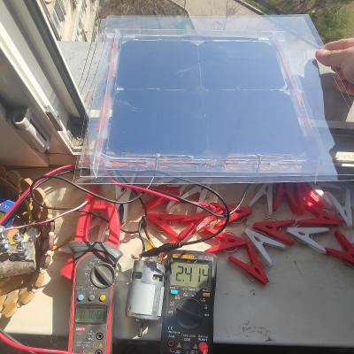

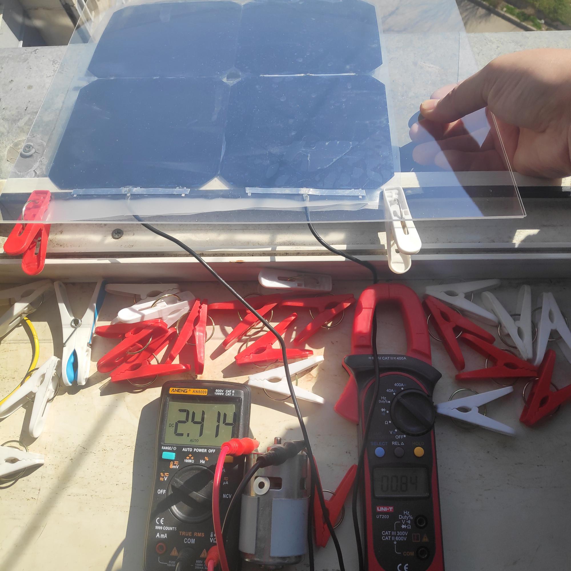

Bekjan
#249

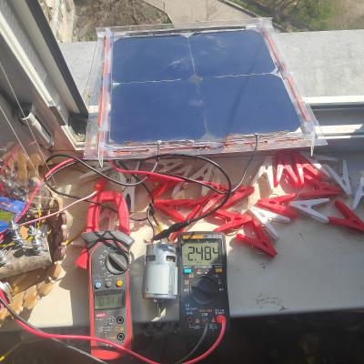

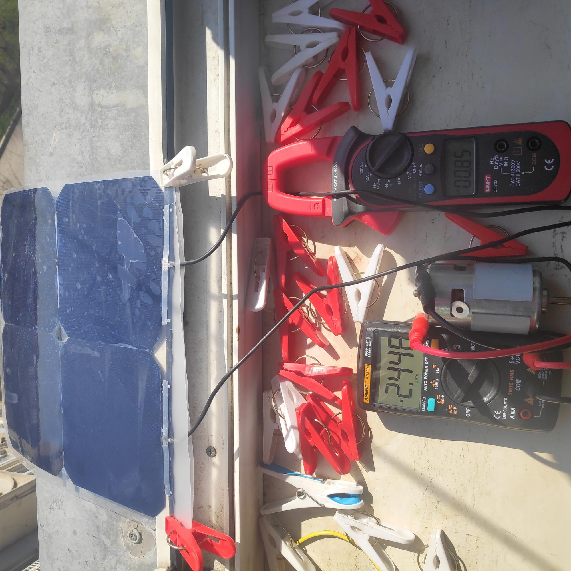

В ожидании ячеек... померил падение мощности если заслонить ячейки оргстеклом 1мм в один и два слоя.
На случай, если ламинационная плёнка себя не оправдает в продолжительной перспективе.
Все оказалось не так и плохо - панели лежат примерно под  углом 30°, нагрузка мотор 775.
Панели под ламинационной пленкой с большим количеством диагональных изломов
2.448В 0.85А 2.08Вт
Накрыл одним листом оргстекла толщиной 1мм - 2,427В 0,85А 2,063Вт падение мощности на 0,8%
Накрыл двумя листами оргстекла толщиной 1мм - 2.414В 0.84А 2.028Вт падение мощности на 2,5%
Панель под эпоксидкой с двумя повреждёнными ячейками
2.484В 1.11А 2.757Вт
Накрыл одним листом оргстекла толщиной 1мм - 2.457В 1.1А 2.7Вт падение мощности на 2,07%
Накрыл двумя листами оргстекла толщиной 1мм - 2.414В 1.08А 2.6Вт падение мощности на 5,7%
Хм, под эпоксидкой из-за оргстекла потери больше чем у панели под ламинационной плёнкой.
Если и клеить ячейки то к акрилу толщиной 2мм а сзади какую нибудь пенку.
Интересно акрил на сколько снижает мощность  :bw:
