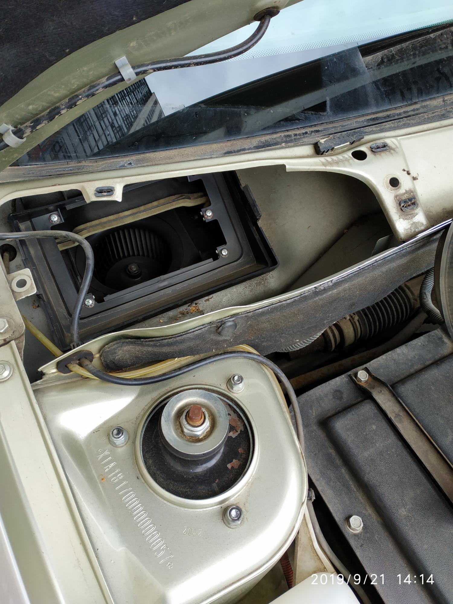

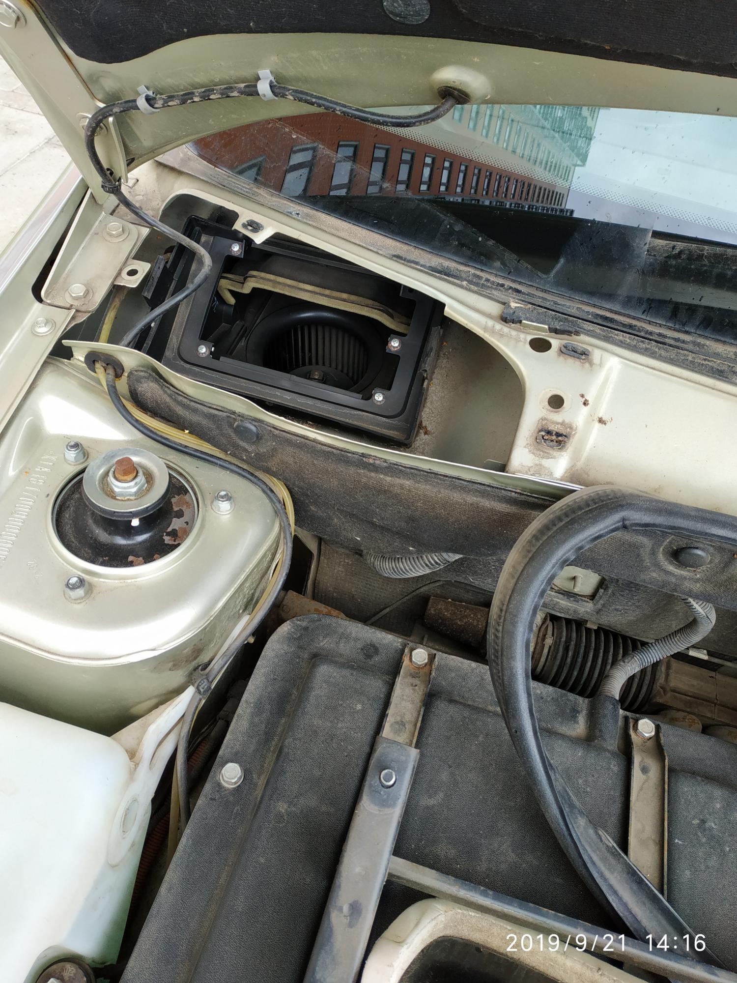

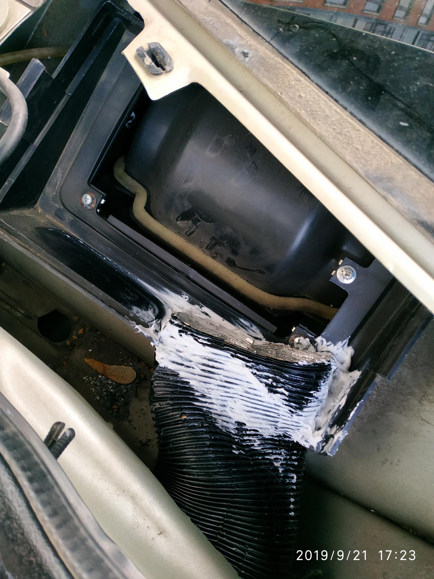

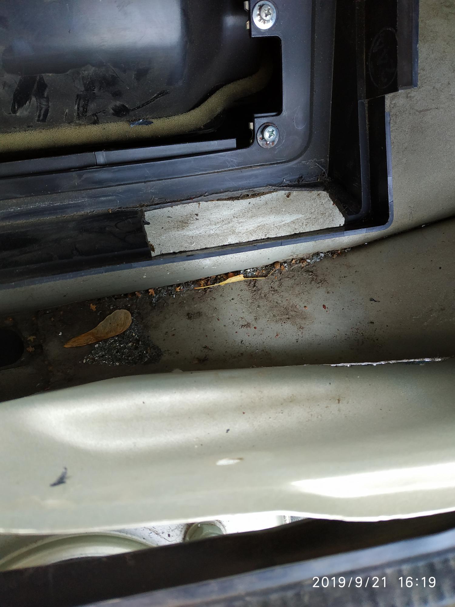

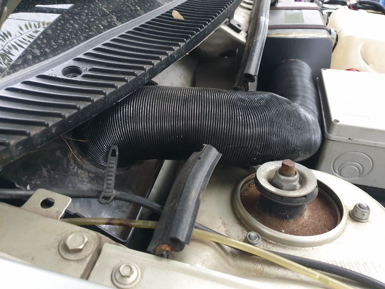

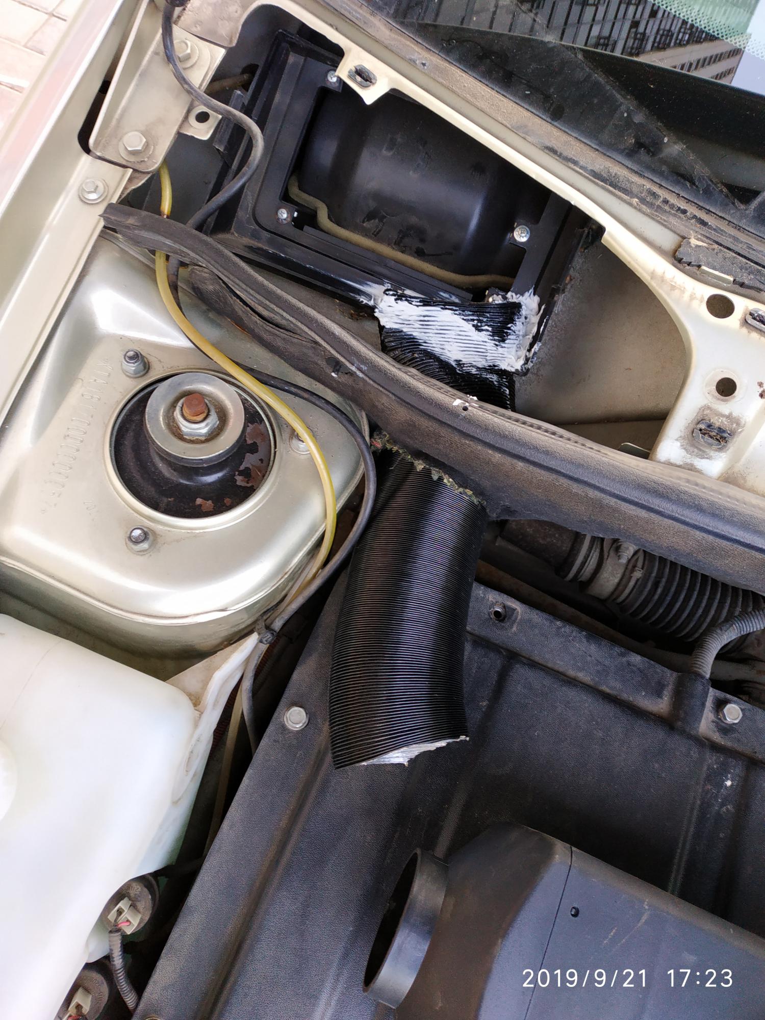

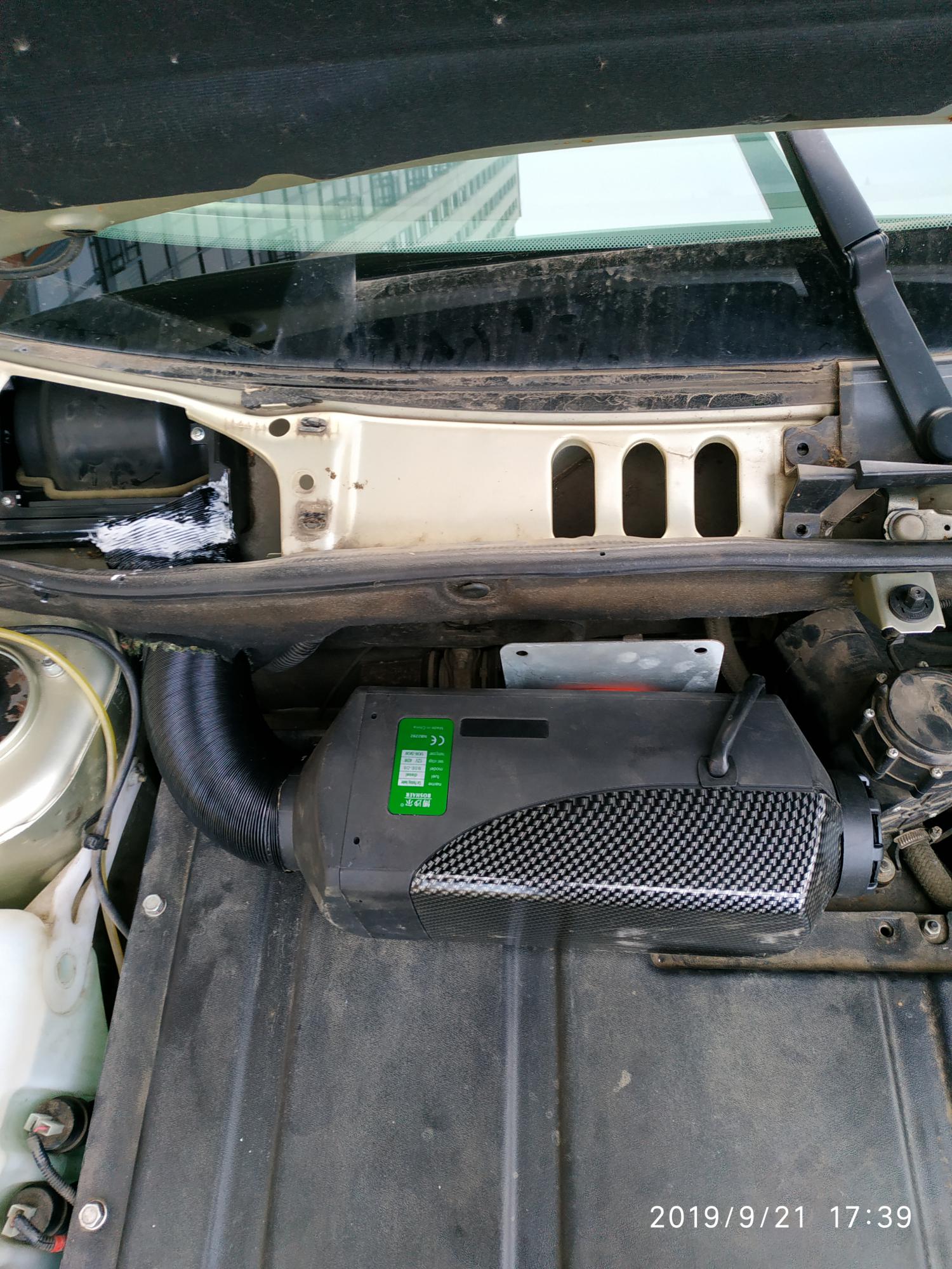

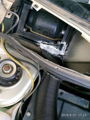

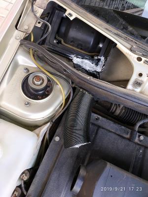

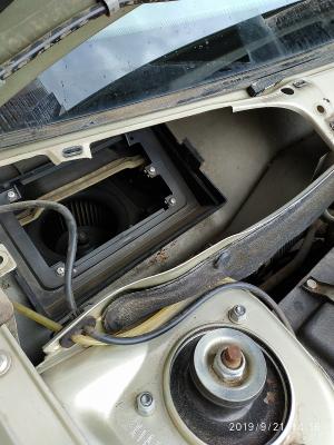

Шаг 2. Как будем запускать воздух теплый в салон.?
Решение: решил искать тех отверстие, но мудрая мыль владельца установленной печки подсказала через забор воздуха.
Действие:  Ага, разберем и посмотрим что и как. (разбор есть на ютюбе) далее 2 варианта:
Мой: Прорезать дыру в метале, оказалось совсем не сложно, сверлиться как банка консервная и пихнуть в пластик до фильтра. (фото)
Его: прорезать сверху и направить сверху на фильтр, как видно по фотке или вообще без фильтра я не понял.
Как видно из фото, просунул я трубу, советую я шире прорезать,пластик отрезал, трубу смял, герметика немножко мазнул.
его вариант
время работы около 4 часа чистого времени, без учета перекуса

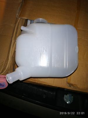

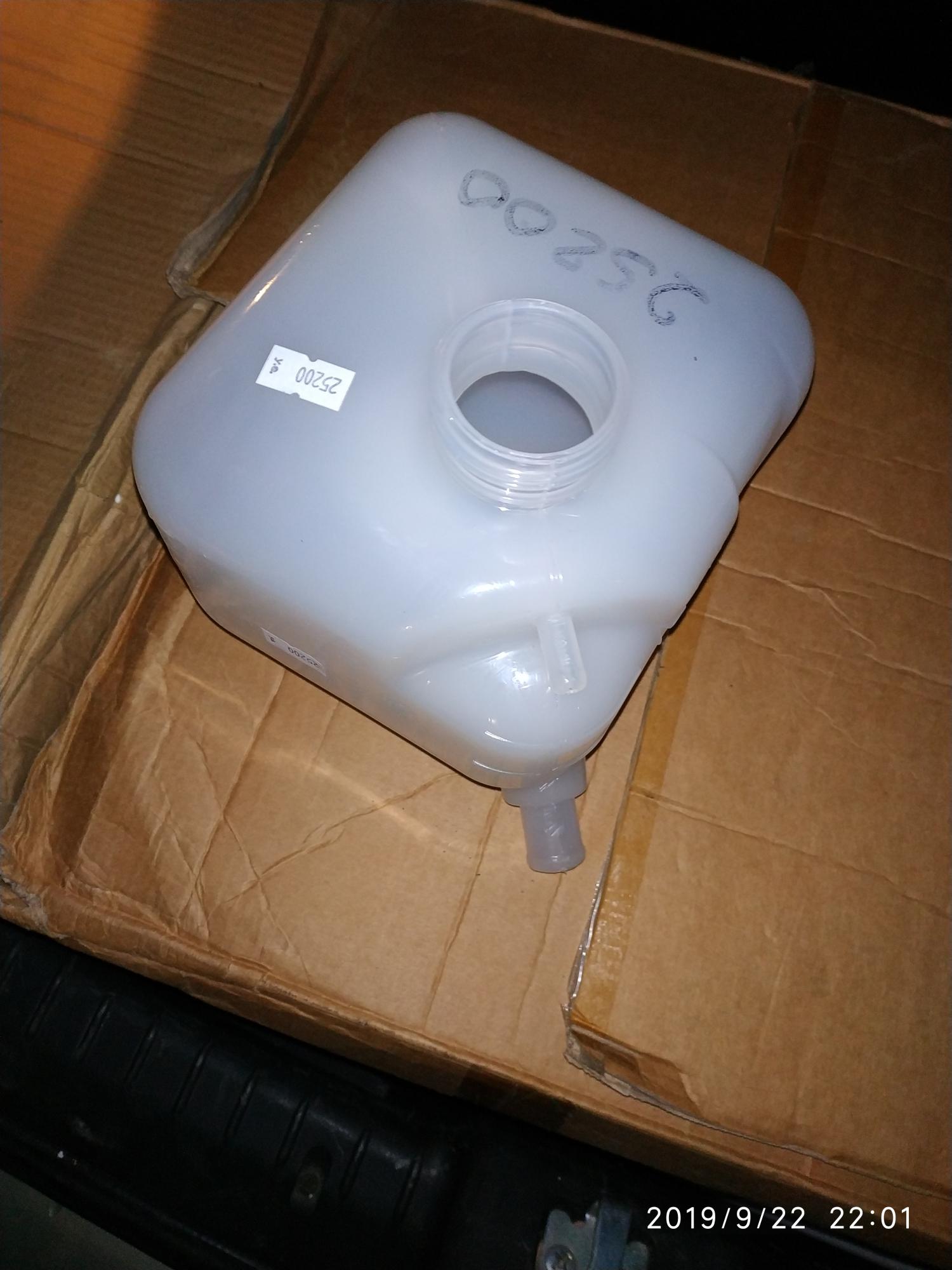

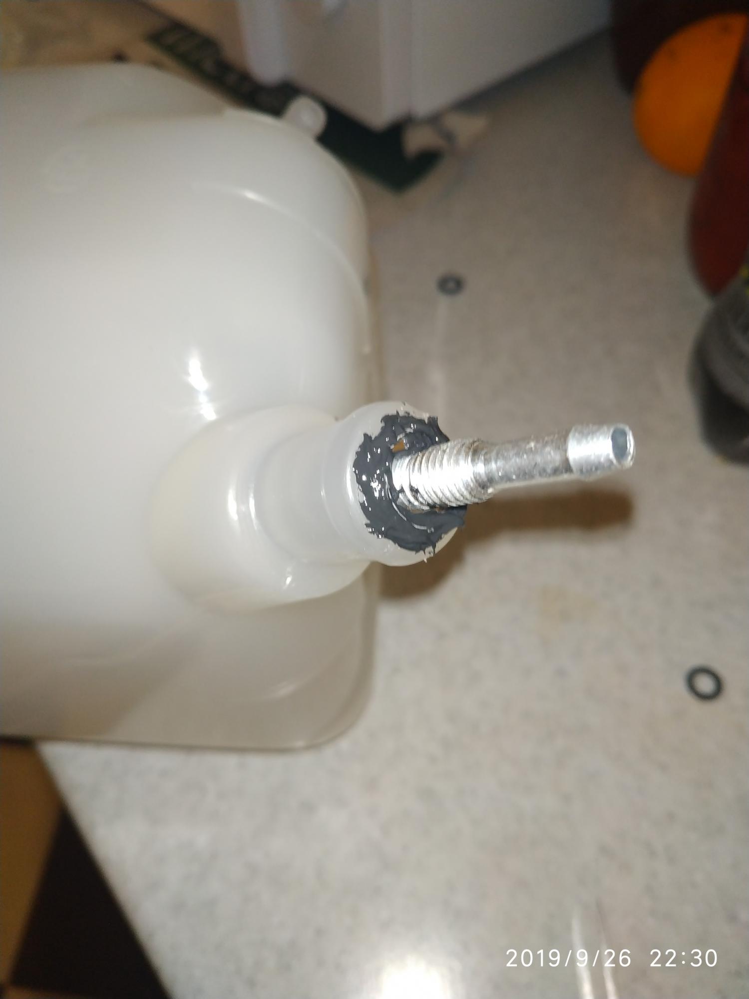

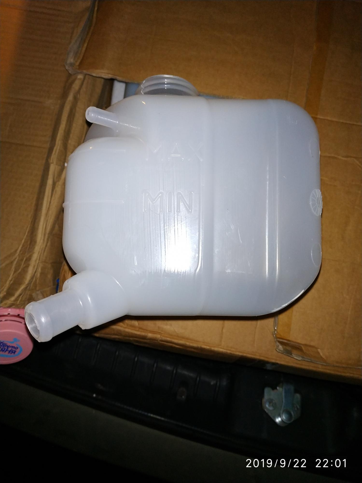

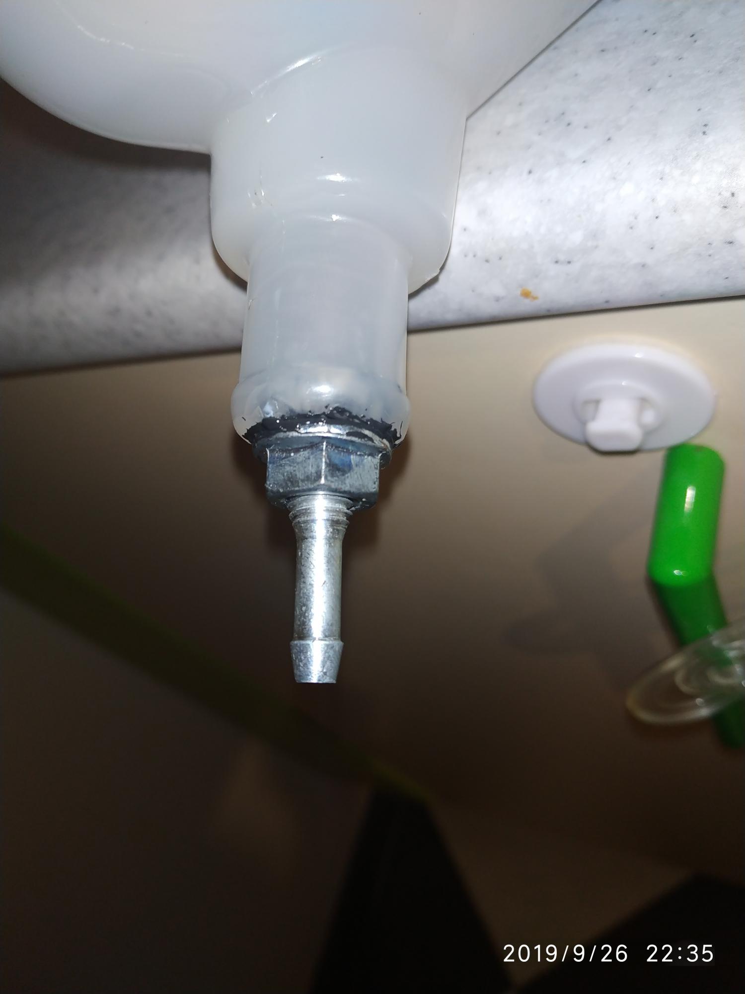

Шаг 2. Бачек, гребанный, бачек. Да как многие заметили в комплекте, бачок хорош, но большой.
Решение: искать бачек, гоу в авто запчасти, нахожу там после долгих поисков бачок ШЕВА НИВА, квадратный встанет рядом с акумом, то что надо. Да, меленький. Да, не лучшее место, зато проще и дешего, ведь мы хотим сЪэекономить. к нему докупим шланг и хомуты на 4 мм. + 85  + 120 деревяных.
Ага, а что со штуцером, ?
Решение: Бачек есть, штуцер штатный, ухты, как литой зашел, осталось мазнуть геметиком. Мажем,.... мажем необычным герметиком, а стойким с соляре. так еще и гайка прижимает, все в шоколаде, думаю не протечет.
фото
А самое интересное, что еще можно оставить ту пластиковую крышку и вырезать дырку под горлышко бочка

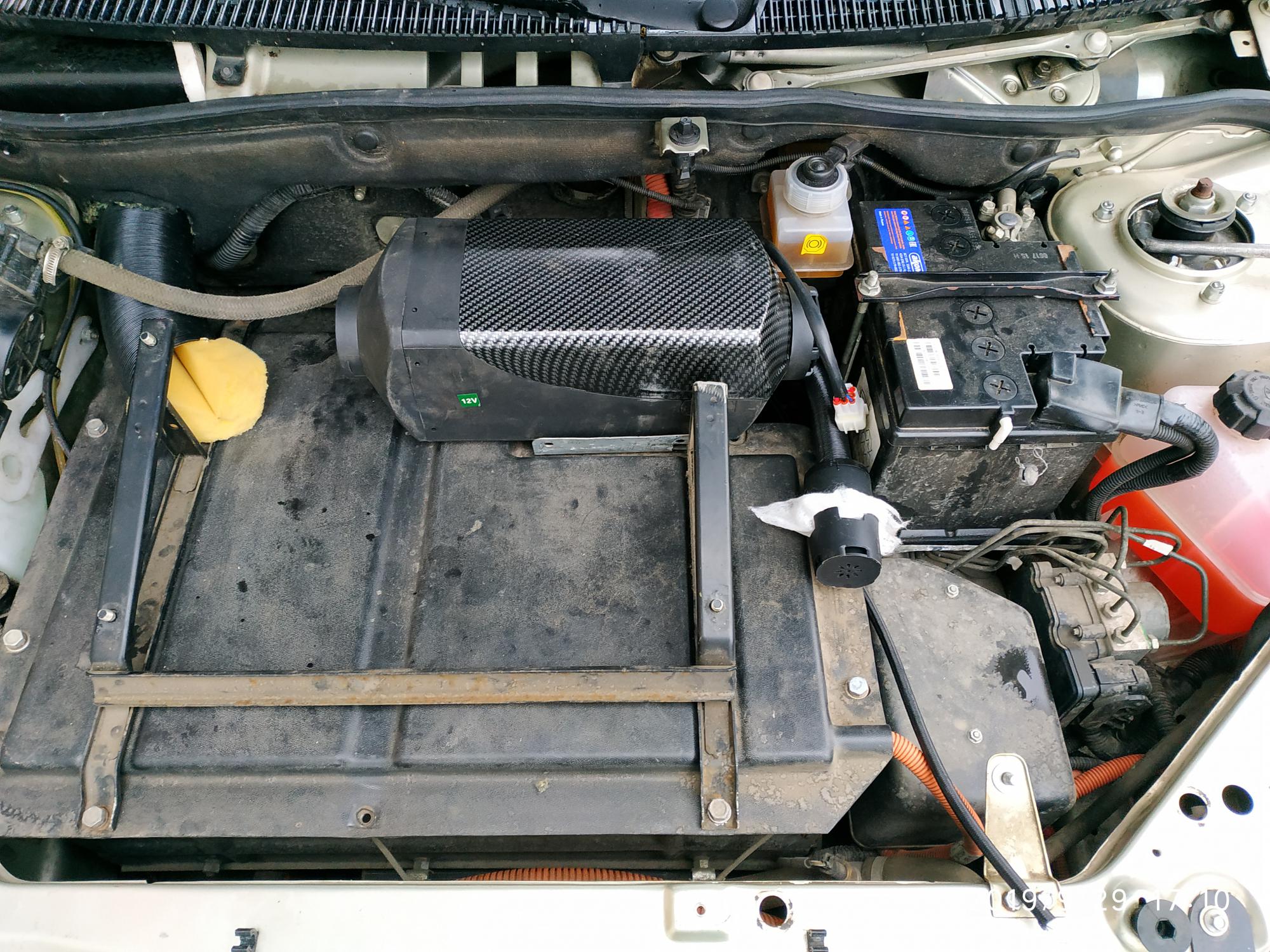

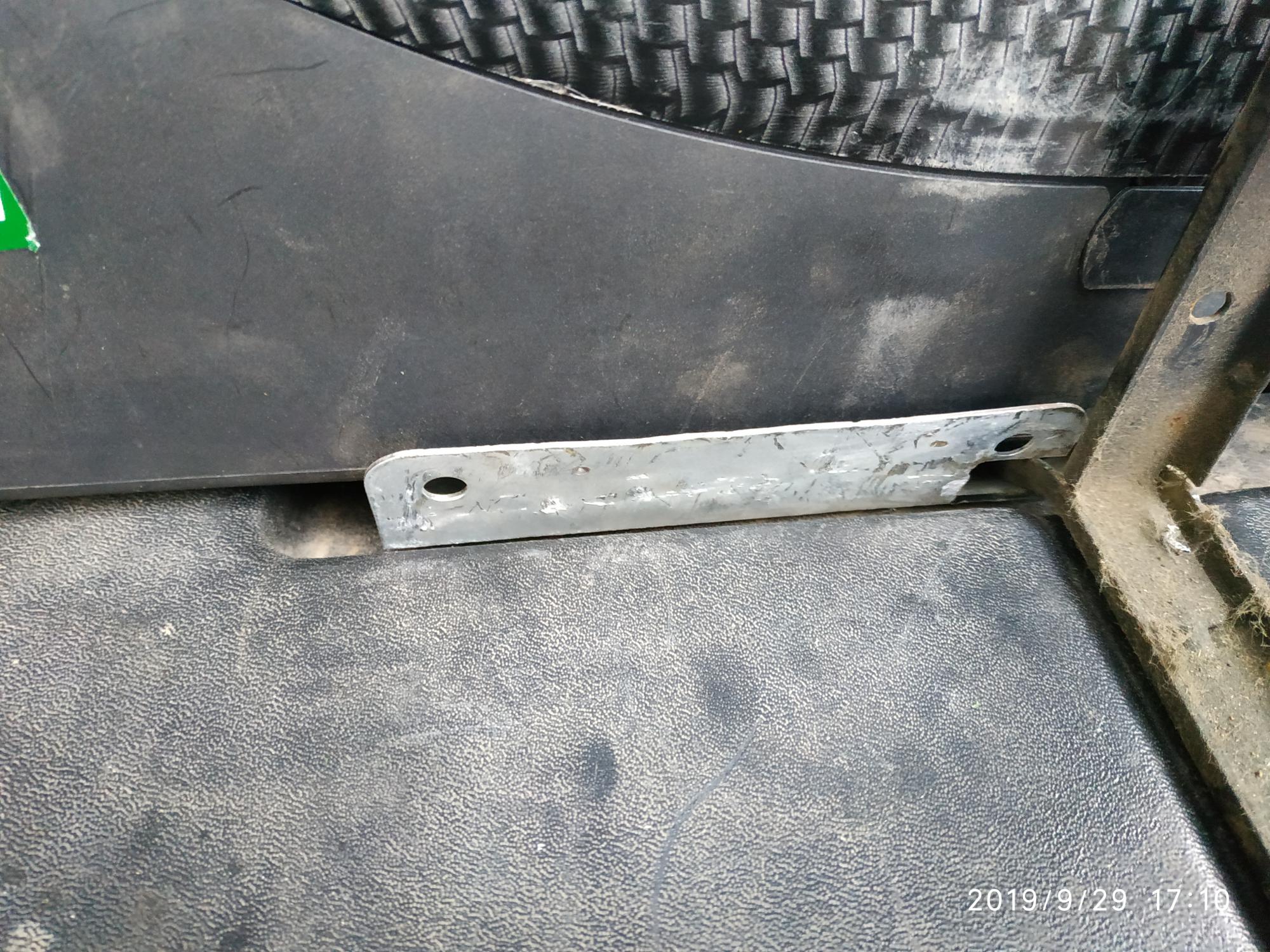

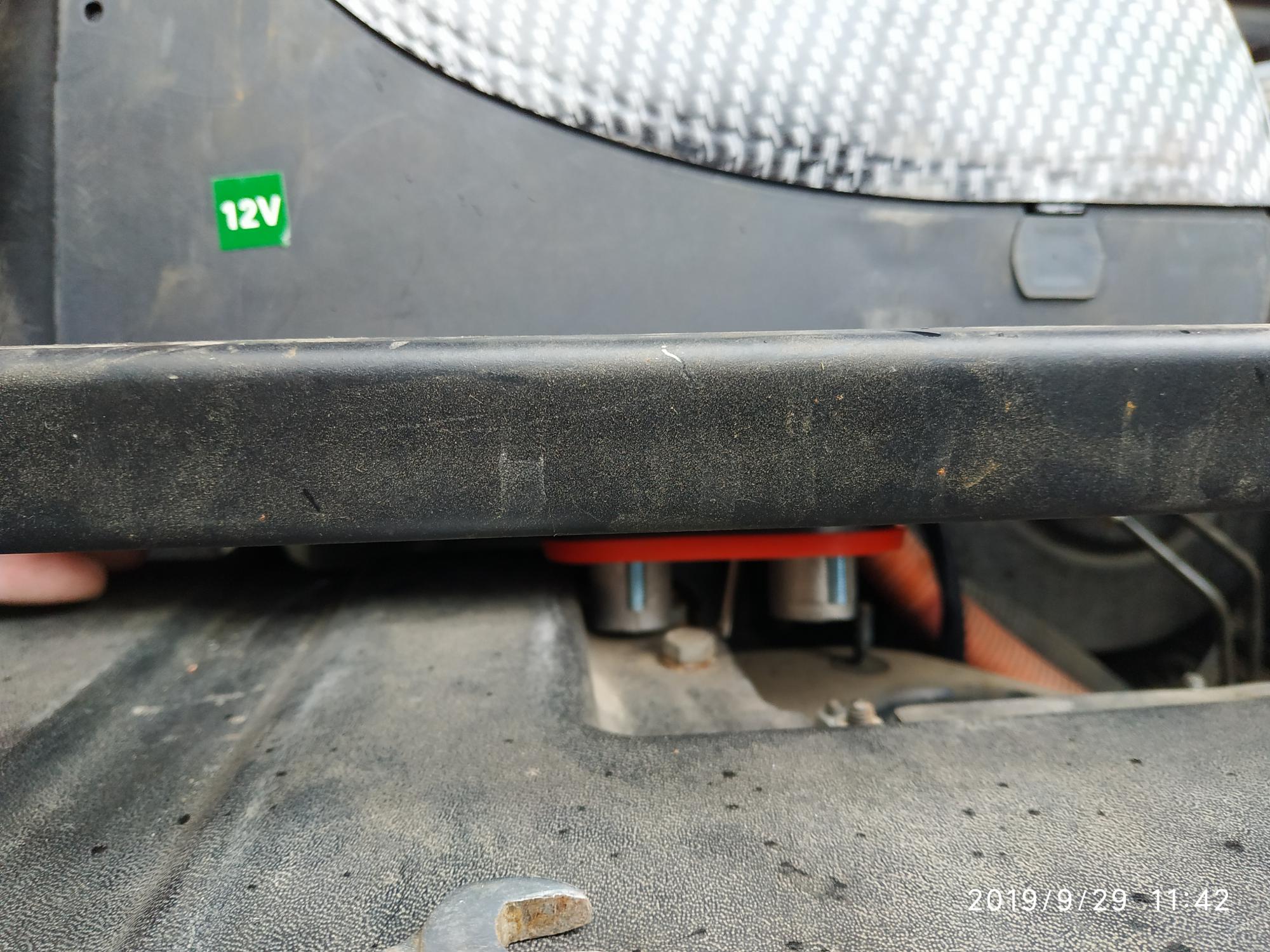

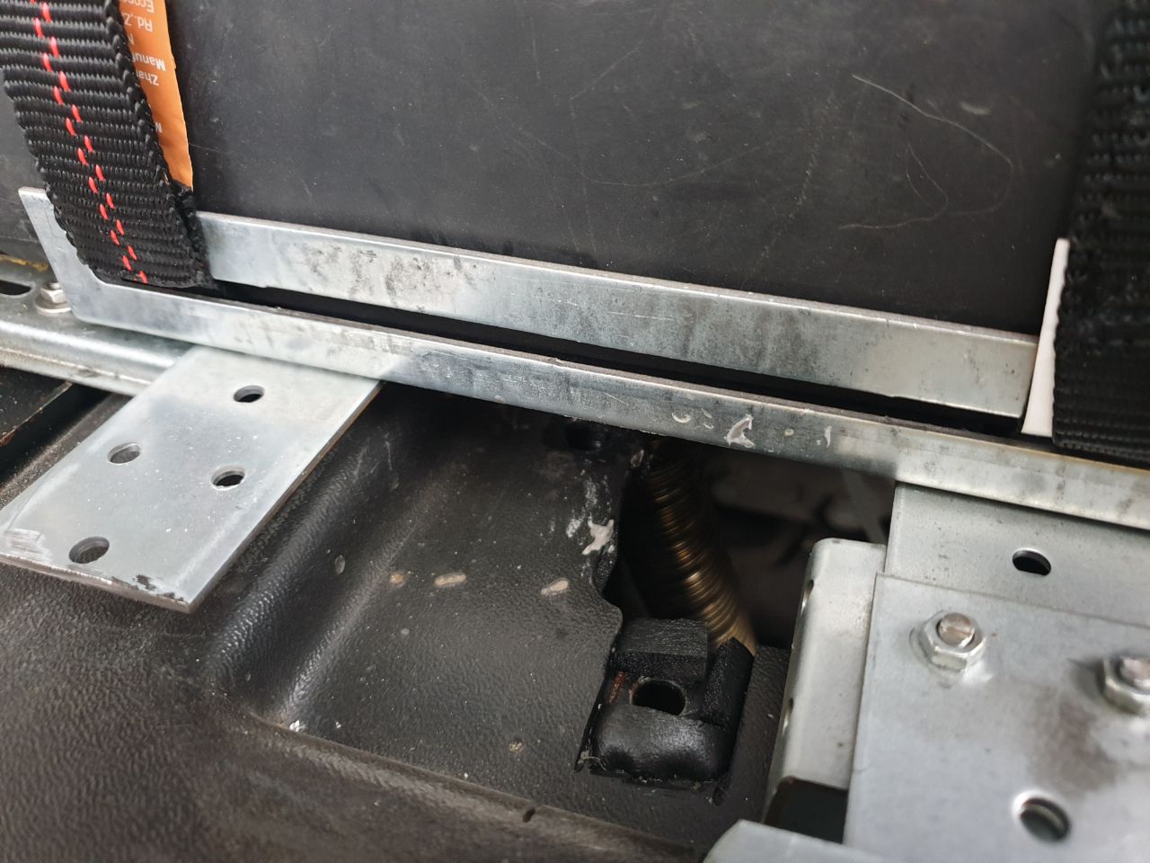

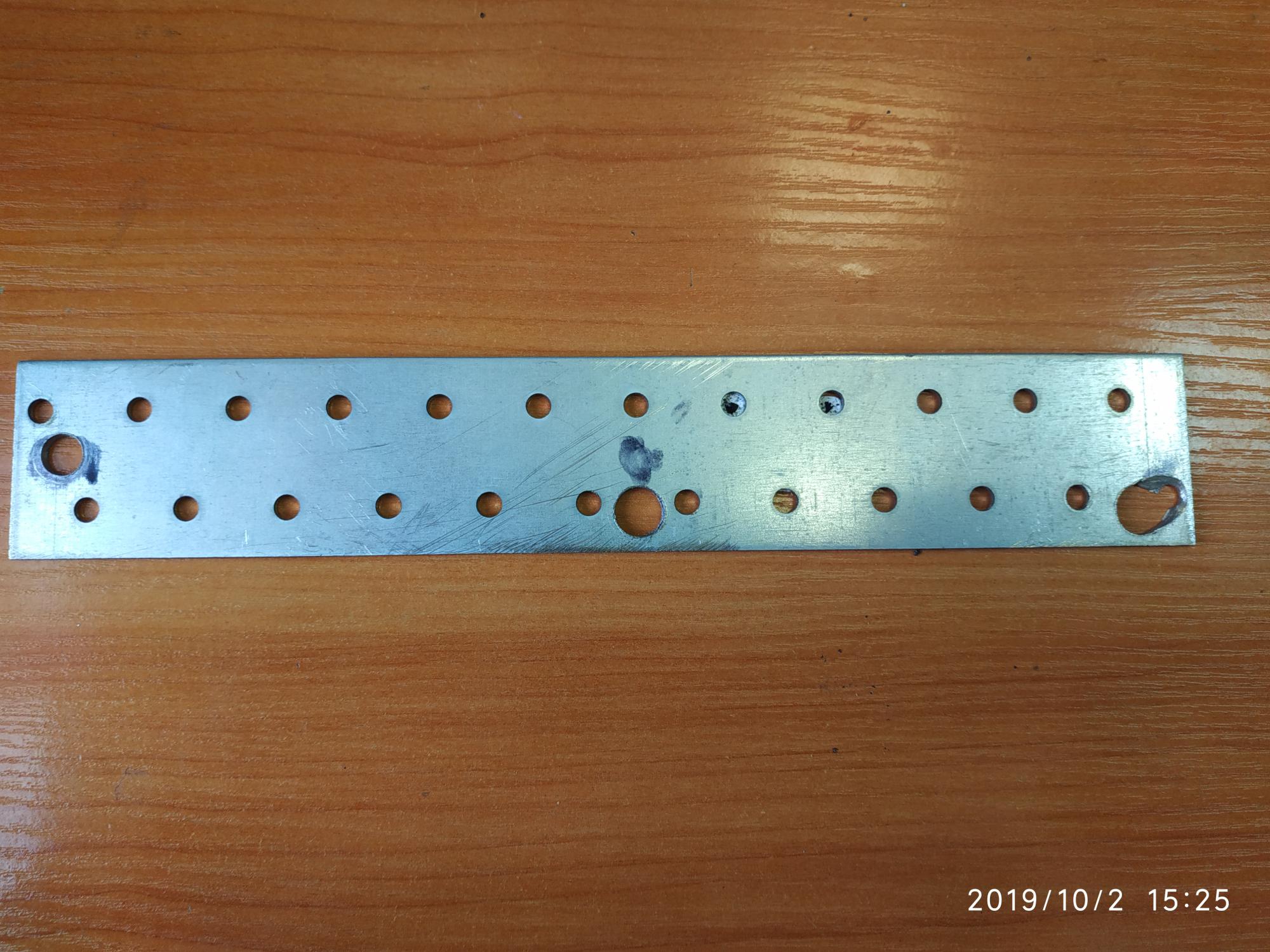

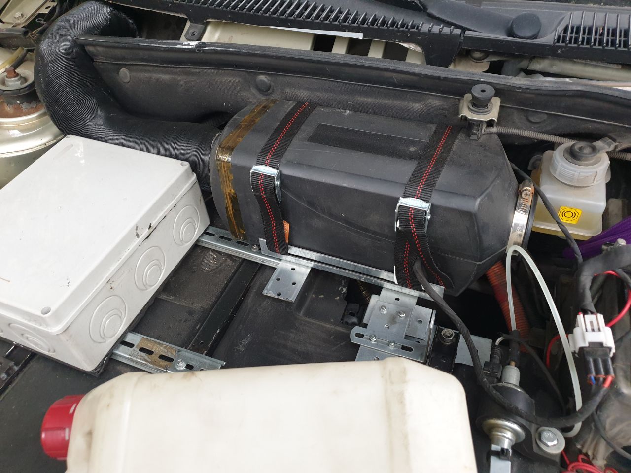

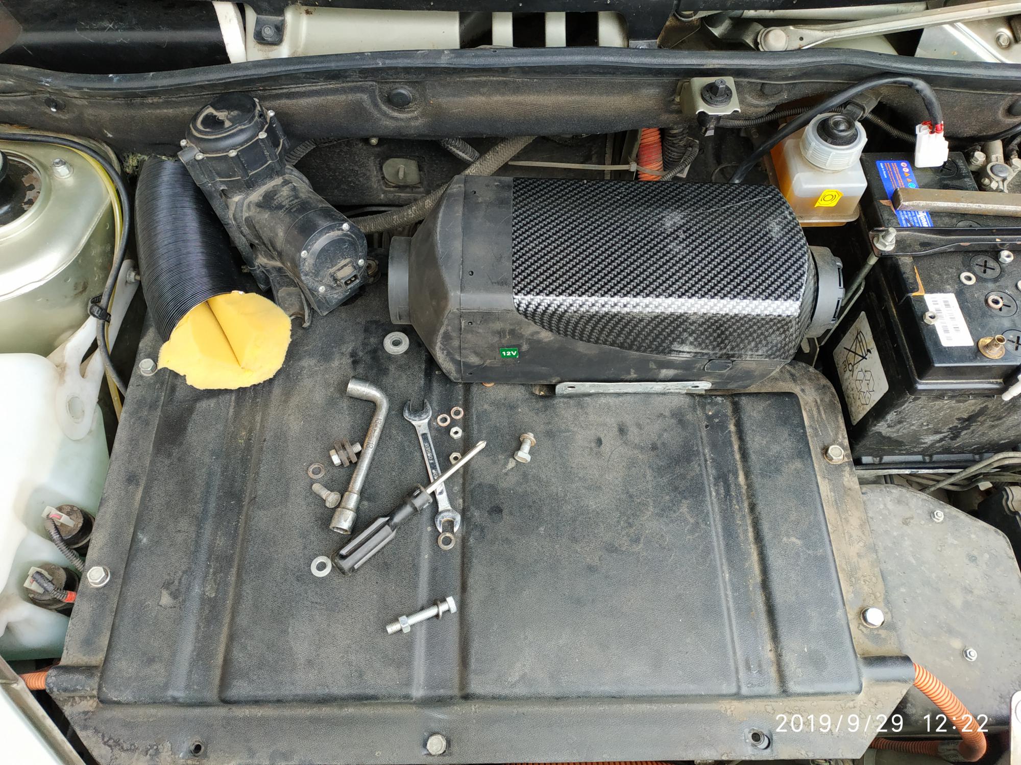

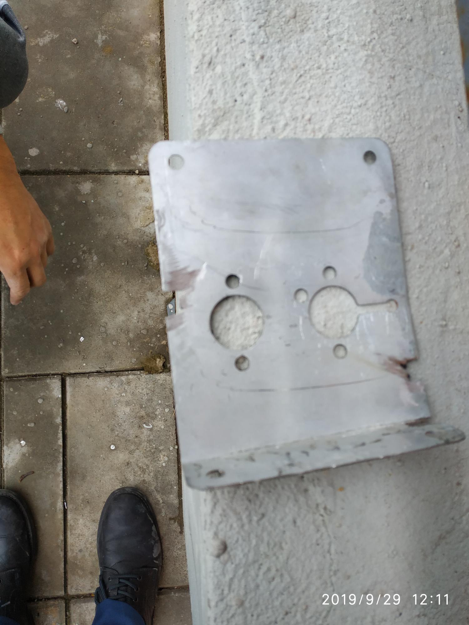

шаг 3. Куда и как ставим?
Решение: здесь пришлось думать долго, посмотреть как  у другого владельца, смотрится у него красиво. Однако мне такой вариант не катит
Вот почему
не хочу я трогать штатный ящик, как он мне пишет, вырезай.
Нет, решил я. Долго думая, понял что вакум надо двигать, и ставит на его место все как мне и советовали, хорошо. Наращиваем провод. отлично,
далее печка. решаю ехать в луруа, там накупить уголков и метала, но тут подъехал брат с другом и решил помочь. крутят вертят. и оказалось все просто, и все встает на родной метал из печки + 1 пластина из Оби. Но пластину от печки надо подрезать и согнуть вот так (фото ниже), ну я думаю вы поймете где подрезать и сгибать и по этой фотке.
и этот метал подрезать, если хотите его оставить
Самое интересное, что метал от печки встает под болты от аккума, но если прикрутить пластину, то печку установить сложенее ибо рукой сложно залесть. Естественно я все прикрутил к печке, установил,а точнее просто поставил а с другой стороны прижал пластинкой из оби (фото позже), + прижимает печку метал от крышки.
Левая дырка под болт рядом с проводом от акума остальные крепят пластину печки,.
Болгаркой от силы работал 5 мин
Время работы 3 часа

Шаг 4. Вакум, что с ним то?
Решение: установить вакум левее, на один болт или добавить пластинку и один вторым болтом к ней. деражаться будет на болтах от коробки аккума.
