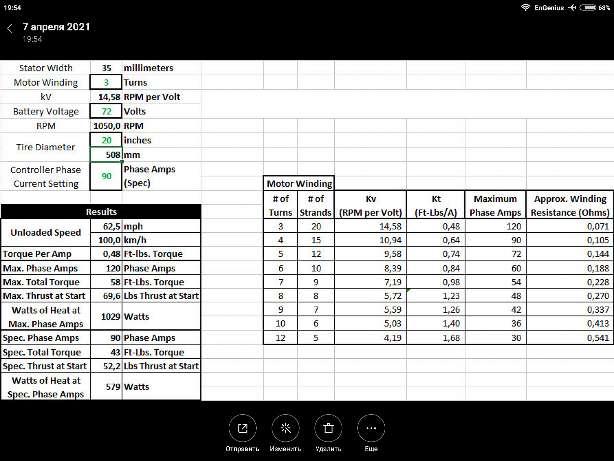

Цитата: _Os от 07 Апр. 2021 в 18:25Тут вот уже ломали копья
там кстати интересная картинка есть с тестами моторчика на 35мм магнитах:
там есть вариант 10*6 и 12*5 (который в вышеприведенном примере использовал Холодов), и получается, что 10*6 держит больший фазный ток чем 12*5, соответственно перемотав таким образом он сделал его еще более греющемся чем был, при этом будучи уверенным в абсолютно обратном O_O
но странно, что в комментариях там никто не обратил на это внимание :bw:

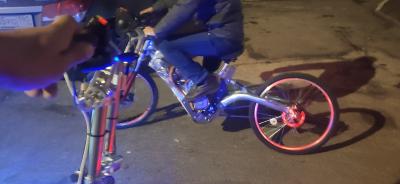

Вчера выкатывали  самодельный байк из гаража, в той же аллюминиевой стилистике на мид драйве (мотор от гибридного авто) пуля!
Это не самокат конечно, но мой самокат присутствовал на фото, значит в тему данной темы;)

Цитата: oleg888 от 07 Апр. 2021 в 19:59соответственно перемотав таким образом он сделал его еще более греющемся чем был, при этом будучи уверенным в абсолютно обратном
Вот!)
