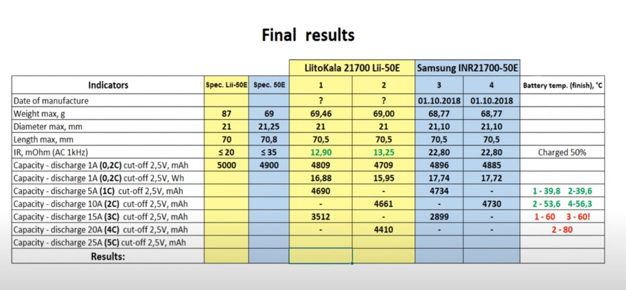

Да нет, всё верно. Токовые аккумы (как похоже у вас) обычно весят больше. Ну тут вопрос оптимизации ток-ёмкость-вес-цена как обычно. Я просто выбрал  эти по паспорту у меня 15*4=60А номинал, 100А пик (на деле <80). Обзор. Но с ними понятно что была возня со сборкой.

Вы уверены, что банки litokala реально имеют емкость по 5000mah?
_Os
Сам пока не проверял. Смотрел обзоры, что скидывал выше. И да, 5000 это "Китайское округление". Но если отдаст 4400-4700 уже посчитаю что неплохо  :exactly:

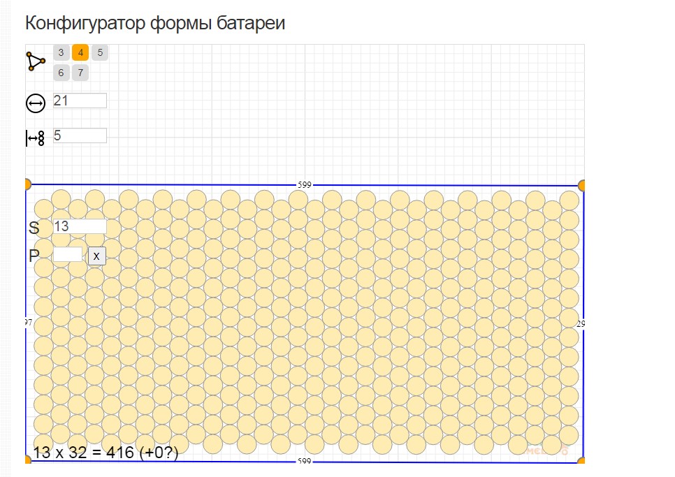

Чёт мозг не отпускает пока  /:-). Смеха ради
У вас ведь дека 660x300х100? Батка 21700 вертикально влезет.
416 баток в размере 600х300 (больше сайт не вместил) + 4 думаю легко. Итого 420 баток.
420/20S = 20S21P. Емкость 21*4.3=90.3Ач %-) (в самом слабом раскладе а так 100+). Ток 21*10А = 210А. В пике до 420А. Стоимость 3.5*420=1470$... Хммм  O_O ну так... Вес 70*420 = 29.4кг (гулять так гулять)
Пробег 90.3*3.7*20/20 = 334км если жарить.
445км если не спешить ))). Еще разок. Это чисто поржать ))
ЗЫ если не спешить и по прямой, можно из Москвы к Боряну в Тамбов сгонять  :-D
