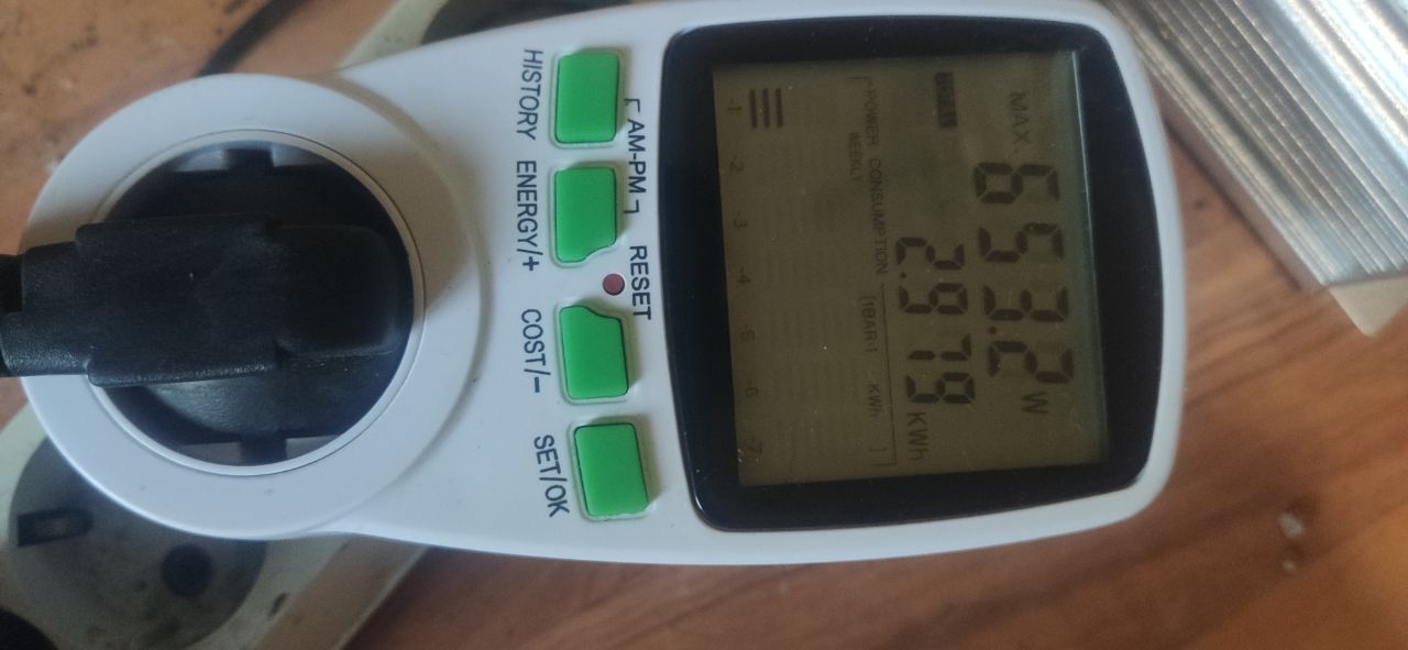

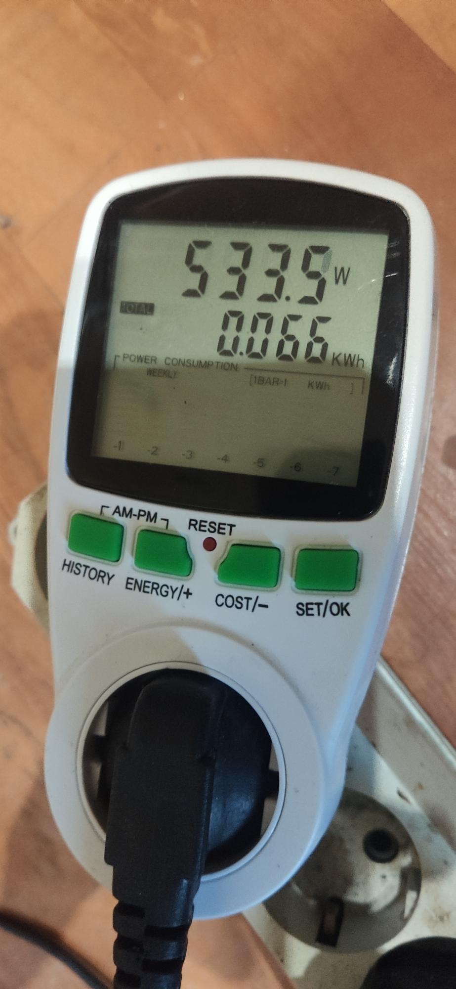

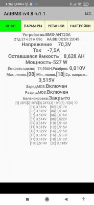

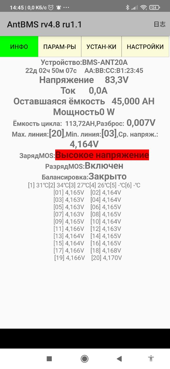

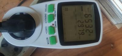

Я тут сегодня заморочился  :-D
Разрядил таки вчера самокат на пятый день покатушек без зарядки и решил посмотреть сколько электроэнергии уходит на "полный бак")
Китайский показометр показывает потребление зарядки 533ватта
Бмс показывает близкое значение
Зарядился за 5 часов 40 мин.
И ток 7.5 ампер, зарядка 8 амперная
Ну "почти" Честные китайцы)
Добавлено 07 Апр. 2021 в 16:09
Сожрало 3квт час
У меня трёх тарифный счетчик, получается, что залить полный бак мне стоит от 4.89 до 18.54 руб))) 😜
