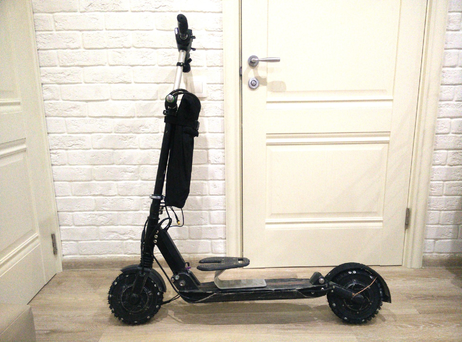

постройка полного привода на базе kugoo s3
1.  [user]djvov[/user] (построен) (Екатеринбург)
2.  [user]Spitch[/user], (построен) (Москва) примерная цена 23 900 р. https://electrotransport.ru/index.php?msg=1752600 100 кг https://electrotransport.ru/index.php?msg=1755003
3.  [user]moroman[/user] (в процессе) (Москва)
4.  [user]light2some[/user], (построен) (Москва)
5. [user]fwd-tp[/user],  (построен)
расчет https://electrotransport.ru/index.php?topic=54511.msg1753936#msg1753936
6. [user]Trepach[/user], (построен) (Новокузнецк)
7. [user]jonni[/user] (построен) (Екатеринбург)
48в+2мк+зимний «пакет» :wow:
https://electrotransport.ru/index.php?msg=1764184
8.  [user]vortexxx[/user], построен (Москва)
https://electrotransport.ru/index.php?msg=1901537
примерные характеристики полноприводного куготрона
1. 36в
2. два мотора общей мощностью в пике 1,176 кВт
3. вес без батарей 13,8 кг (одна батарея 1,5 кг) если все вместе, то вес до 18 кг https://electrotransport.ru/index.php?msg=1754955 https://electrotransport.ru/index.php?msg=1752600
полный привод в деле https://electrotransport.ru/index.php?msg=1738968

inwin
kugoo s3 полный привод, 17,4 ач.
заезд в горку от 15 градусов, лично замерено.
вес самокатчика 70 кг.

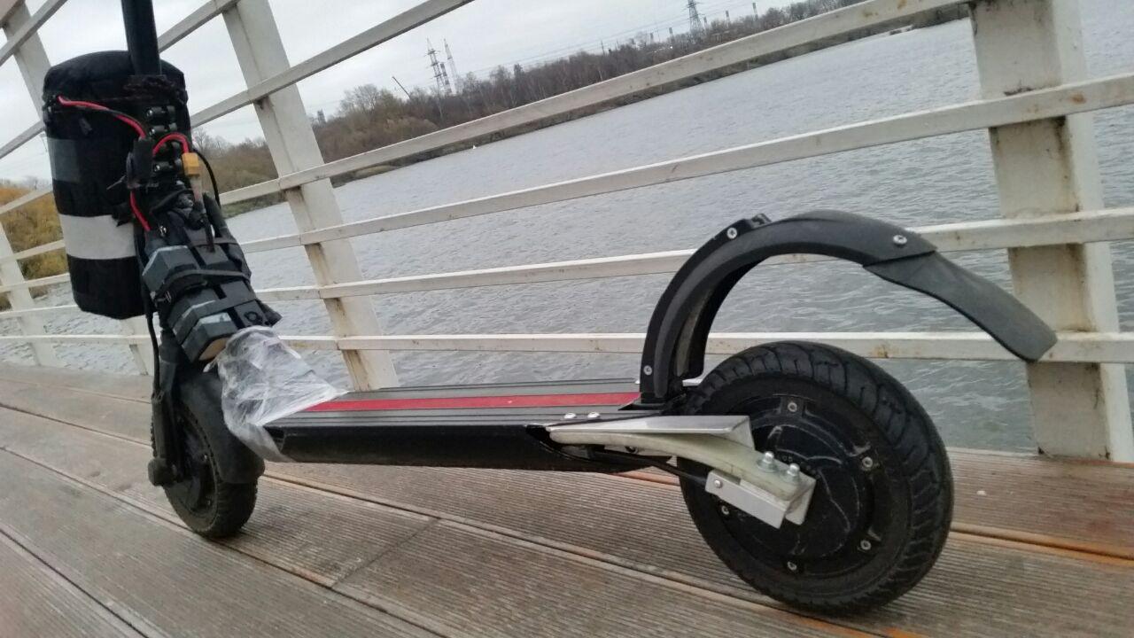

light2some
Куга, рессоры и полный привод
В последний теплый день испытал 2-х моторную Кугу.
Очень понравилось, пусть и тяжелее на ~4 кг, по сравнению с предыдущим конфигом.
Тяга выросла в 2 раза, в горку влетает с набором скорости :)
Едет легко по грунту :)
Максималка выросла на ~ 3 кмч - до 35.
Итоговый вес 18 кг, но переносить удобнее, чем чуть более легкий миник 4, потому что зад не свисает...
Теперь надо загерметить все, спрятать провода, и можно катать по холодку 😁

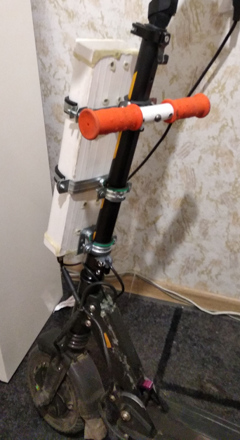

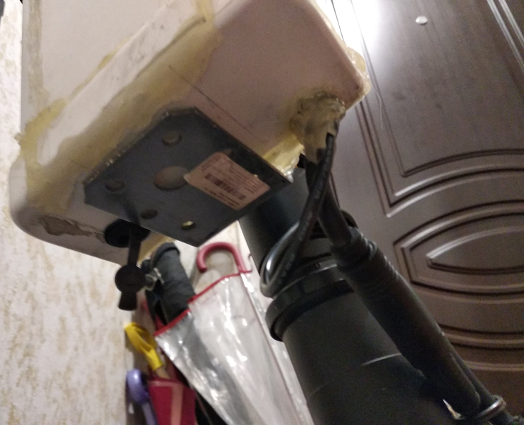

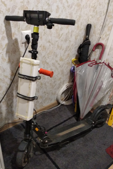

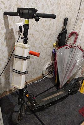

Spitch
Цитата: cephal от 29 Окт. 2019 в 11:56Это что за такой новый зверь у вас запроектирован? Отсек на деку отдельно или на руль? А может в прицепе сзади уместился?)) интересно, хочу отчет после установки с подробными фотками увидеть.
Ну... если у Вас крепкие нервы и Вы спокойно спите по ночам после кровькишкираспиужасов ужасных - нате.
Но тут два момента, обязательных к восприятию прежде чем на этот ужас смотреть.
1. Это - макет. Полнофункциональный, но макет, который даже наверное и допиливать не стану, буду улучшать на его базе с имеющимися размерами, знаниями нюансов и т.д. Да, он ездит, но он страшный и есть что улучшить по функционалу. Например, я облажался с выходным техническим отверстием для второго МК, удобнее было бы его поменять местами с зарядным разъемом. Ну и еще там всякое.
2. Это - не коммерческая тайна. Меня тошнит от современных стремлений заработать на всём, на чём только можно, так что этот проект после допила и тестирований всех мастей будет выложен на электротранспорте совершенно за просто так. Это будет моим вкладом в развитие СИМ и электротранспорта вообще. Я на этом зарабатывать не собираюсь, если кому-то сильно захочется это улучшить там или вообще наладить производство - пожалуйста. Делалось, да и делается это всё для того, чтобы любой дуб/начинающий/рукожоп мог собрать себе по принципу ИГИП эту хрень, ездить и радоваться. Если охота - могу отдельную тему забабахать, но... неохота. Времени на поспать нет и вообще сейчас болею, но это всё отмазки - мне просто неохота. Если тут это сочтут оффтопом - пишите в личку, расскажу всё словами.
Ну а теперь сами виноваты, если глазки от увиденного кровоточить начнут. Нате.
Сейчас это выглядит так:
Страшно?  :laugh: У меня на работе говорят "Дуракам полработы не показывают". Надеюсь, тут таких не найдется. Если на базе увиденного появятся идеи - вперед к совершенствованию! Да здравствует прогресс! Только не жмитесь потом поделиться с сообществом.
Как-то так.

ssilk
Цитата: Spitch от 29 Окт. 2019 в 21:51Страшно?
Тьфу!!! Я думал там действительно что то о шести колесах в разные стороны, с дверцей сбоку и крышкой сверху... :-D
А там обычный самокат...  Мой пошарпанный и пыльный смотрится гораздо страшнее... B-)
А так, применить к коробочке немного шкурки и немного краски, и будет нормально... Мне вот только хомуты не очень нравятся, что нибудь более тематическое бы...  :-)
odo - 6650 км
Spitch
Эмм... тут какое дело, в реализацию закладывался принцип прямой доступности и минимального приложения даже кривых рук при максимально возможной в этих условиях функциональности. Как следствие попытка исключить поездки по веломагазинам за велокреплениями или подобным или многодневного ожидания поставок с али. Реально всё, что составило базу отсека есть практически в любом строительном и почти в любом хозяйственном, по-крайней мере у нас в Мск и области.
Уверен, что Вы очень хорошо осведомлены, что краска на ПВХ ложится... ну... мягко говоря очень своеобразно. Даю подсказку в отношении планов - винил :)
Шкурка... Забыв про ряд особенностей ПВХ я первый корпус решил ровненько отрезать... дремелем. ДРЕМЕЛЕМ, КАРЛ!!! И в отдельно взятой прихожей отдельно взятой квартиры наступила раньше времени зима. Не помог даже приаттаченный пылесос. Так что аккуратнее со шкуркой если что :)
Ну и, конечно, сптермоклей. Чтобы отсек вновь сделать обслуживаемым надо будет... правильно, пилить новый отсек. В тот томный вечер под руками не оказалось формовщика прокладок, а на следующий день грозили дожди. И заодно выяснилась совершенно потрясающая способность термоклея практически намертво прилипать к ПВХ-коробам  :-D И всё это на фоне закоротившего в середине работы термопистолета, который выбил пробки в половине квартиры с изящным хлопком и дымом и дальнейшим размазыванием единственного оставшегося штифта после расплавления его на термофене  :-D Заодно поверхностные навыки работы электродом при сварке освежил  :-D В общем приключения перед коротким сном задались. Зато теперь можно его в бочку с водой закинуть - ему пофигу будет, можно туда прятать муку, соль, сахар и спички и не бояться, что отсыреют  :laugh: И это при том, что в начальной конфигурации от завода он мог только в IP40  :-D

cephal
Бывают колхозы по страшнее в общем. Я сам далеко не эстет, внешний вид у меня обычно на последнем месте, главное - практичность и безопасность и надежность. Для меня плохо, что все это конечно же как всегда на руле повешено. Это и доп. нагрузка на пластиковую говнокитайскую вставку и потеря управляемости и опасность при любом столкновении убить дорогостоящие батарею + контроллер, тем более они у вас спереди перед трубой. У меня тоже вторая акб на руле висит , тупо негде еще же, ну не прицепом же ее цеплять в самом деле. И я задумывался тоже про жесткие кейсы на хомутах и прочих жестких крепежах, потом посмотрел как это выглядит у других, пожалел бедную рулевую и втулку 8-гранную свою и решил все же использовать мягкую сумку-чехол. Сшить его под размер батареи было не трудно, главное найти из чего, ткань водо-отталкивающая вполне типа брезента но помягче сошла на ок. Плюс в том, что при герметичности и мягкости сохраняется быстрый доступ к батарее, достаточно лишь расстегнуть молнию. Переложил поролоном изнутри, засунул в пупырку 2 слоя. Не очень сильные удары если упаду/столкнусь должна выдержать думаю. И снимать ее проще некуда: снял с крюка, отключил кабель - все. При желании можно сшить любой чехол, хоть двухкамерный под 2й контроллер и кабели и все мягко упаковать, правда остается вопрос с теплоотдачей контроллера, ну это лечится доп. радиатором люминовым вклеенным в ткань изнутри чехла. Снаружи выглядит цельно, застегивается на широкую ленту-липучку. Еще очень важно для меня - ему не страшны любые вибрации на дороге, кочки и тд - все гасится чехлом и прокладкой. Ну и немного сохраняет тепло батареи в холодное время года.
Вообще у меня были мысли реальные закрепить сверху деки алюминиевый профиль повыше высоты нашей акб (высоты отсека стокового) прямо во всю ширину-длину деки, сделать такой "второй этаж" из жестких уголков и профиля и засунуть туда все что не влезает в деку - и аккум и новый контроллер другой помощнее и еще место бы осталось. но тогда руль будет низким мне, а удлинять рулевую трубу я сам не возьмусь, это слишком чревато и хлопотно: там и все кабели перекладывать/удлинять и т.д.
А так - да, места для доп обвеса катастрофически не хватает на С3, приходится нагружать самый слабый в конструкции элемент - руль, что в общем делать очень нежелательно. Ну хоть расширить деку на пару см. мне удалось с помощью алюмо-профилей по бокам + резиновый коврик сверху наклеил. теперь хоть ноги не свисают по краям если стоять ровно.
