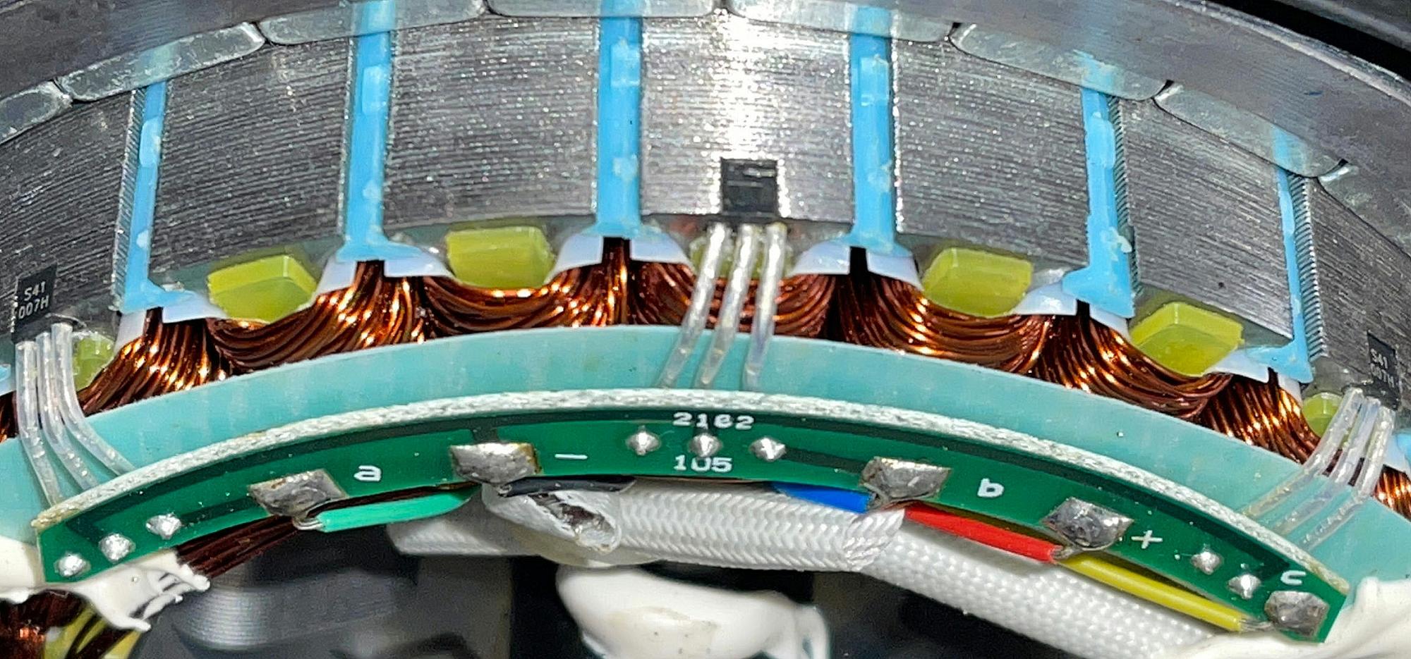

Подскажите🤔 Народ, в каком положении стоят датчики холла в мотор-колесе, маркировкой вверх? Все 3 маркировкой вверх? или один перевернутый? Изначально же S41 стоят, а 41F подойдут ?

Цитата: ElectroSam0var от 15 Дек. 2021 в 13:45Изначально же S41 стоят, а 41F подойдут ?
Полное название SS41F, так, что вы пишите про одно и то же.
Стоят все три одинаково, вверх ногами не воткнется.

:-) разобрал первый раз колесо 2021 года гравировка на крышке Kugoo/Jilong. Оно ближе к AT тяговому или AM скоростному? Кстати здесь почему то датчик посередине без маркировки, почему? Будто перевернут но он бы не встал, или это другой датчик
:bw: ? Колесо стоковое вместе с самокатом 2021 года...

Зачем Вы лезете в эти дебри? Что, без этих сакральных знаний самокат не едет, что ли? ))) Я больше 7000 км проехал - до сих пор не знаю, какие у меня Холлы...)
Средний может быть перевернут, посмотрите по разводке печатной платки. У двух крайних сигнальная нога одинаково расположена, если у среднего в противоположную сторону, значит перевернут.
Переворачивают их для соблюдения "градусности". Если контроллер на 60 градусов, все три Холла стоят прямо, если 120 - средний перевернут... Или наоборот, не помню точно.

[user]ssilk[/user], привет, там на фото всё нормально с градусностью, все три датчика одинаковые.

Цитата: ElectroSam0var от 15 Дек. 2021 в 14:23гравировка на крышке Kugoo/Jilong. Оно ближе к AT тяговому или AM скоростному?
Тоже самое что AT
