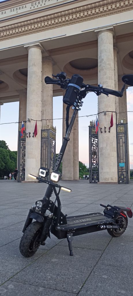

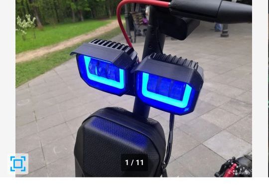

Братцы стоят у меня V3 квадратные , вот недавно в парке горького увидел у человека такие же только  сами глазки синие , кто нить переделывал с белых на синие? какой диод там стоит? и какой вольтаж на него подается?
Киса
проще за 1300р заказать еще одни новые синие, а эти в запас положить
