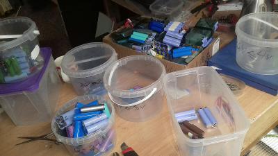

Пока я закупил чуть более  400 б\у банок

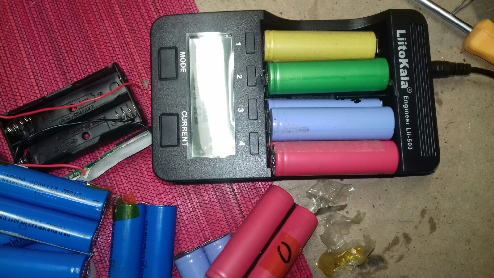

Зарядку LiitoKala 500
Отделил элементы от коробок
Порезал себе несколько пальцев
Разобрал по текущему напряжению все банки
около 25% из них показали менее 3 вольт

Пока решил закупить несколько приборов умной зарядки и разделить банки по емкости.
LiitoKala Lii-500 моментально определяет внутреннее сопротивление , но как его возможно завязать с импедансом или с токоотдачей б\у аккамуляторов я не пойму.

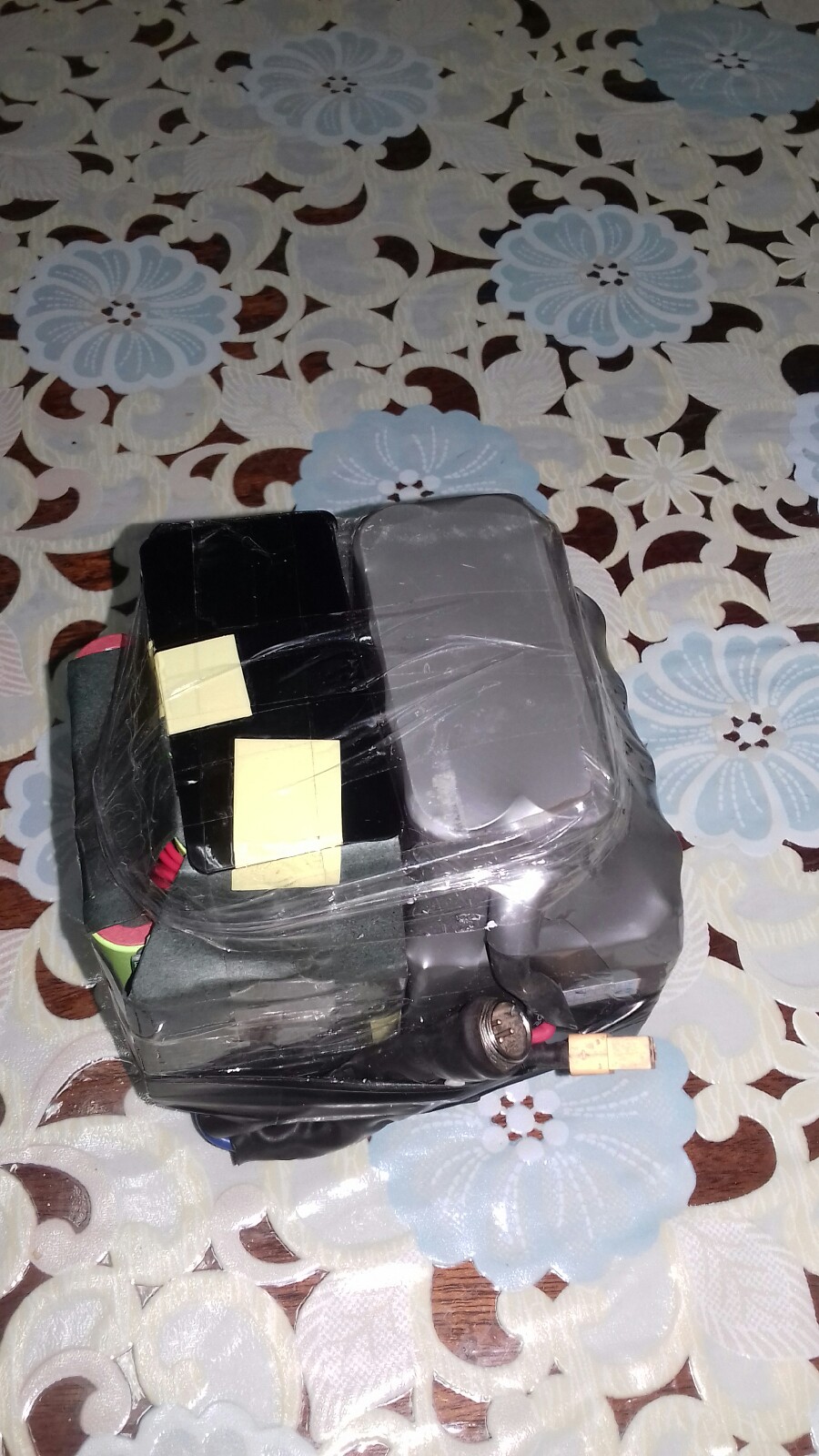

Также решил попробовать в работе Б/У аккумуляторы от гироскутера
Соединил параллельно 2 шт  , замотал  скотчем и поставил на свой электровелосипед. МК 350 ватт , 36 вольт
Сделал две поездки
Вторая поездка получилась на 14 км до отключения . Педали подкручивал, в спокойном темпе.
Раздумываю над тем какие неожиданности может преподнести такой аккумулятор.

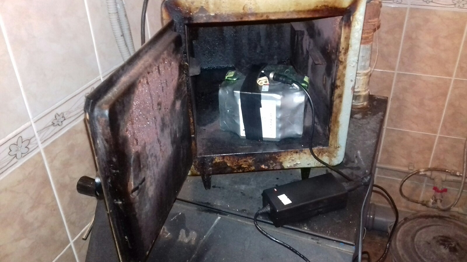

P.S/  Пока заряжаю Б\У  Акк в железном ящике. Бережёного бог бережет   :ah:
sergey-012345
Цитата: Михаил64 от 23 Окт. 2019 в 00:30заряжаю Б\У  Акк в железном ящике. Бережёного бог бережет
это верно

Зарядил Акк из б/у гироскутера
Напряжение 41.7 вольта
Разобрал назад на  два
Проверил напряжение по отдельности
На одном 41.7
На втором 40.0
Попробовал дозарядить второй отдельно
Зарядку не берет
Может кто знает как это отразится если их опять запаралелить и заряжать в дальнейшеи вместе.
Как разновольтовые Акки будут вести себя в паралели при разрядке и зарядке ?
BeerCat
Ну раз пошла такая пьянка... В смысле разнобой по вольтажу...
Потрошить (как минимум содрать термоусадку) обе АКБ, замерить напряжения на всех параллелях, если параллели на обеих сборках ровные, то от одного АКБ отодрать бмс, и спаять параллели в одно целое с использованием 1 бмс, то есть на выходе 10с4р
Если какая-то параллель отстаёт, попробовать подтянуть ее, и снова разрядить АКБ, потом снова зарядить и проверить напряжение. Если опять есть разнобой, АКБ в утиль

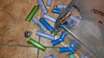

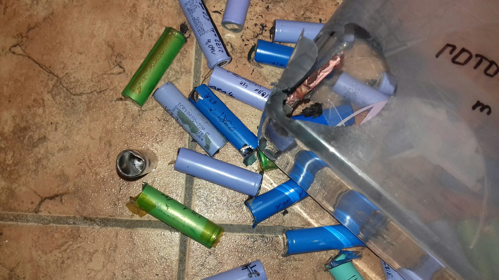

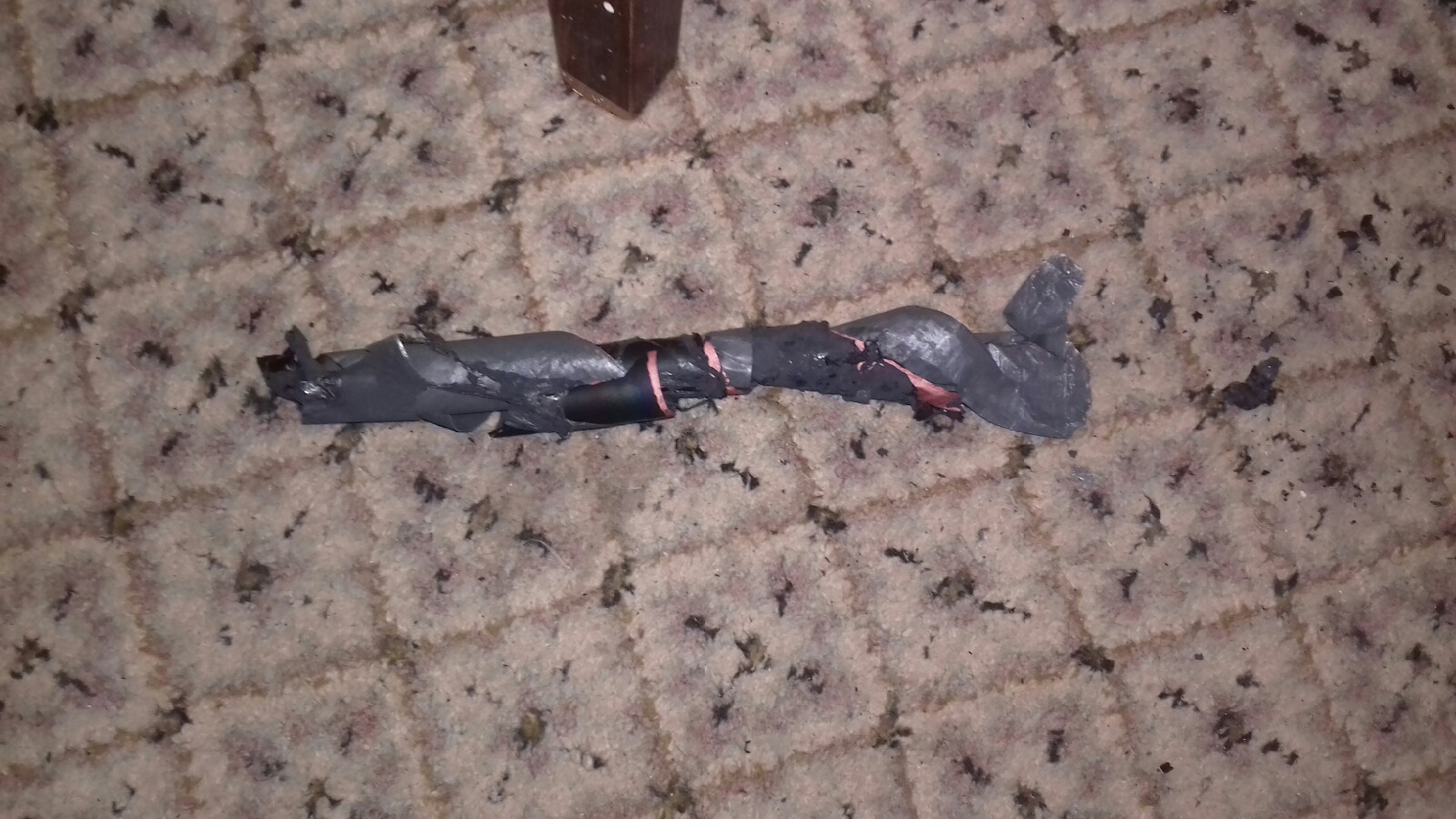

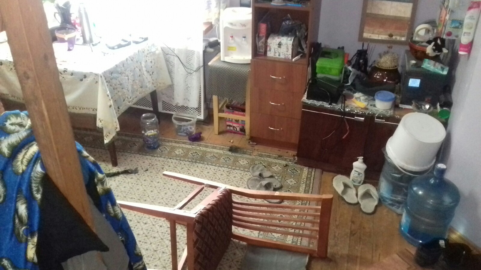

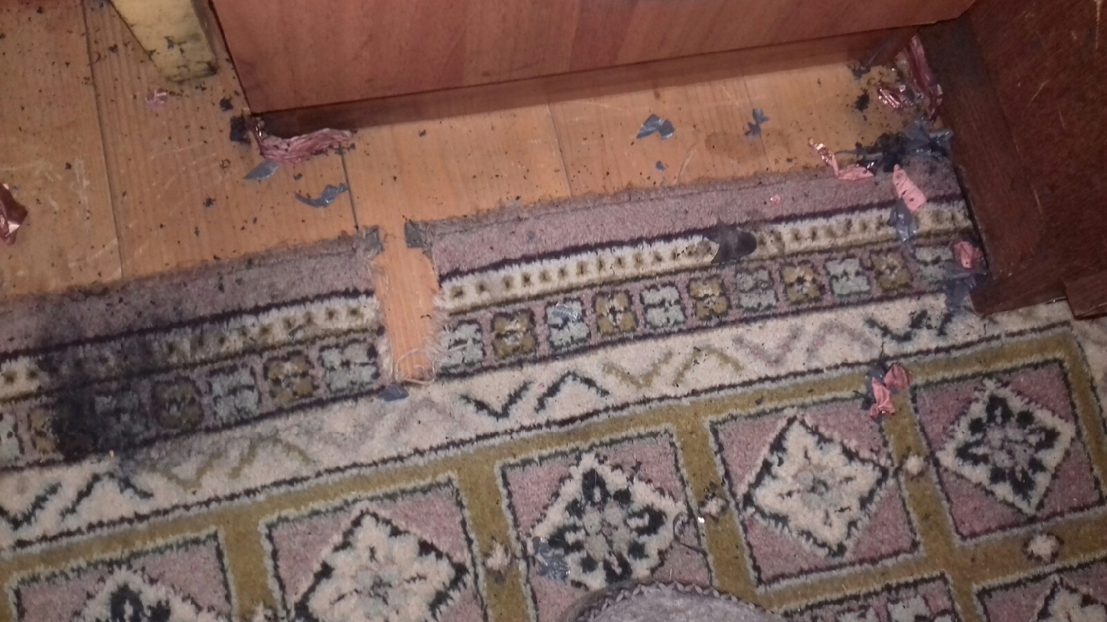

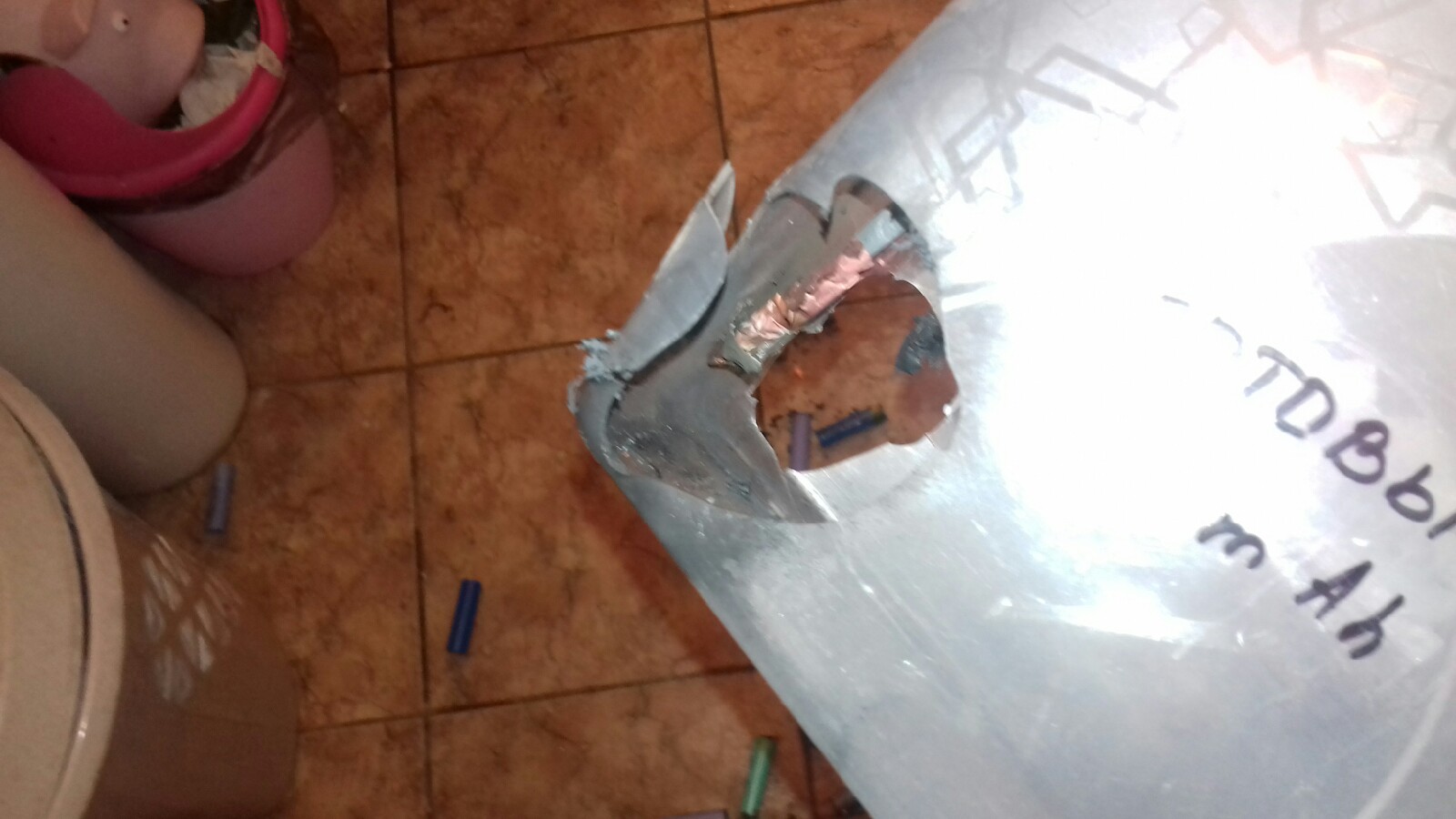

Сегодня азарта заниматься б\у аккумуляторами как то поубавилось
С утра , как обычно , вынул 4 банки из литокалы, записал емкость и положил их в коробку к проверенным
Не успев заложить новые , БАБАХНУЛО так, я аж со стула свалился  %-) %-) %-)
Не разбираясь что к чему, схватил коробку откуда прогремело и побежал в кафельную ванную. Надеясь что если загорятся, то там, дом то у меня деревянный.
Тьфу, тьфу, тьфу больше ничего не загорелось, Взорвалось одна банка и пробив пластиковую коробку улетела на кухню.
Почему так произошло и как подобное предотвратить пока не знаю
Чисто экономически , риски спалить дом, наверное не оправдают прибыли из переборки Б/У 18650
vvok
  Хорошо, что все обошлось! Такие эксперименты лучше делать в гараже без горючих материалов.
Если он есть.
sergey-012345
Цитата: Михаил64 от 01 Нояб. 2019 в 13:09Не успев заложить новые , БАБАХНУЛО так, я аж со стула свалился
поздравляю, Вы выиграли в лотерею
банка могла бахнуть в составе собранной батареи, поджечь другие банки и предметы расположенные рядом

А вот такой вот вопрос. При зарядке контролировалась ли температура банок? Некоторые оченно греются, такие сразу в мусор.
fotal
Цитата: BeerCat от 01 Нояб. 2019 в 22:04А вот такой вот вопрос. При зарядке контролировалась ли температура банок? Некоторые оченно греются, такие сразу в мусор.
В LiitoKala Lii-500  , под слотами аккумов есть термодатчики ,и даже намазаны термопастой , но у меня они например не работают , пробовал нагреть их (датчики) во время заряда паяльником ,заряд не отключился ! возможно это только в моём экземпляре такое
