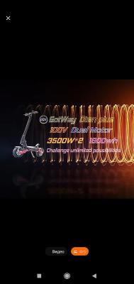

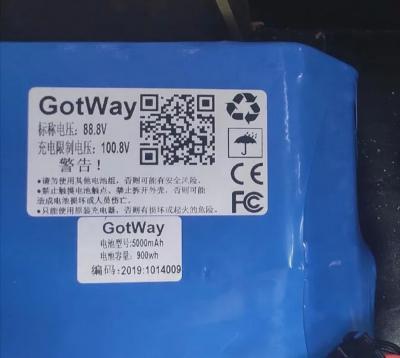

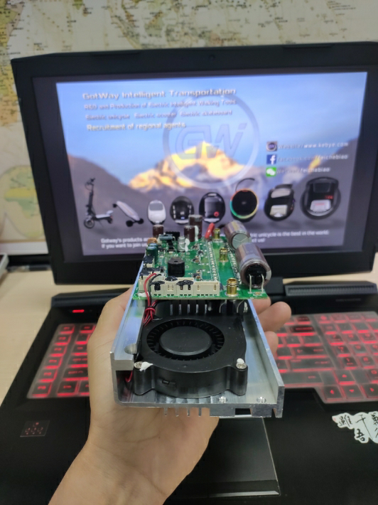

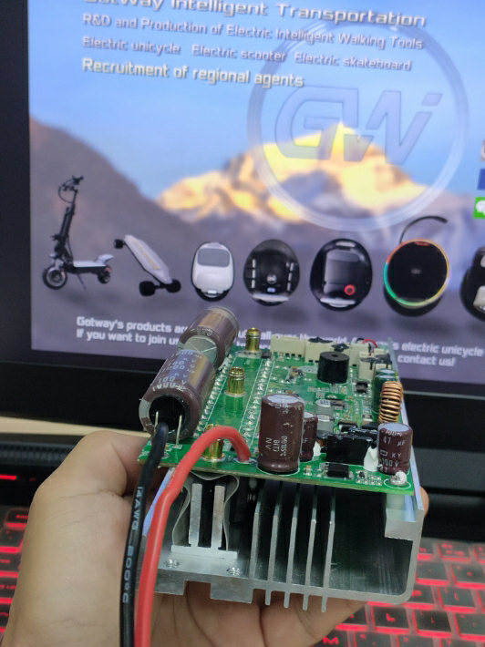

Характеристики:
АКБ 88.8V 900wh+900wh(1800wh)

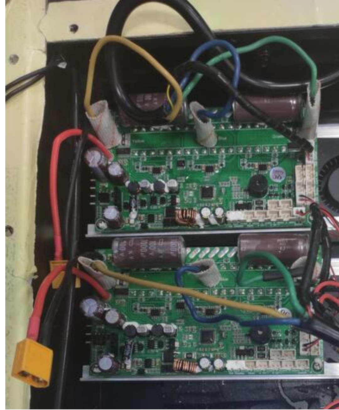

Два контроллера, максимальный ток 160A + 160A
Два мотора с магнитами 65мм

Аккумулятор прям одноразовый.

За то какая динамика)) На видео он нехило так едет)

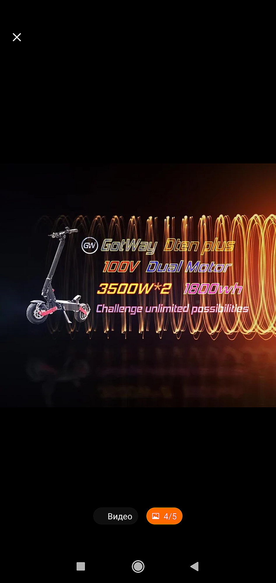

Цитата: Aleksandr007 от 23 Окт. 2019 в 20:01За то какая динамика))
Хотя на верху было 900 ват часов то на одном скрине висит 1800.

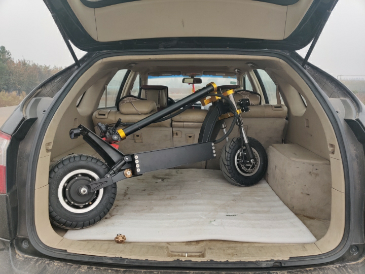

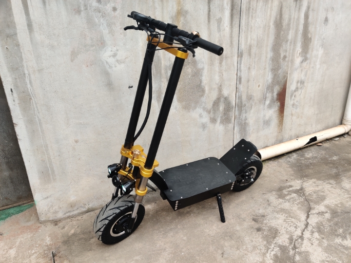

Кстати рама как у хантера.

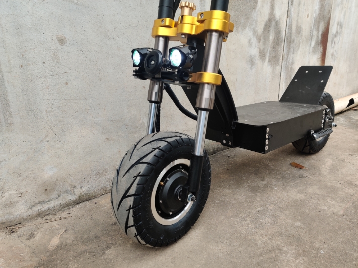

Но в любом случае хочу движок такой же компоновки как у этого самоката желательно с 65 магнитами 8)

Цитата: CReDo от 24 Окт. 2019 в 00:04Хотя на верху было 900 ват часов то на одном скрине висит 1800.
Две батарейки 900wh+900wh

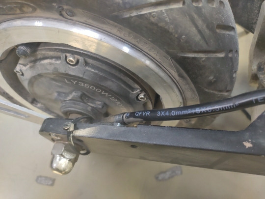

Цитата: CReDo от 24 Окт. 2019 в 00:04Но в любом случае хочу движок такой же компоновки как у этого самоката желательно с 65 магнитами
Чем интересна компоновка?)
CReDo

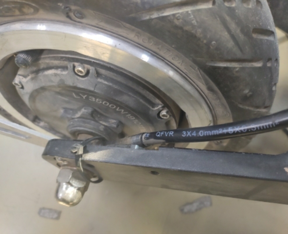

Цитата: Aleksandr007 от 24 Окт. 2019 в 00:36Чем интересна компоновка?)
Тем что подходит по мои требования(кабель выходит с противоположной стороны ротора).
Ну и плюсом преимущественно перемещаюсь на заднем приводе по этому хотелось бы побольше железа(что бы был лучше теплоотвод)
Fokan

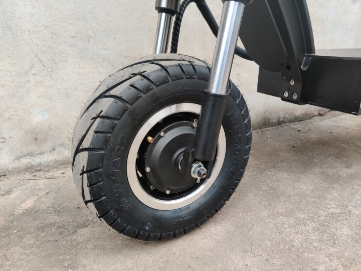

[user]CReDo[/user], только нужно убедиться с какой стороны обод снимается, на картинке сосок со стороны провода, обычно сосок в съемной части обода
Ну или через провод покрышки менять

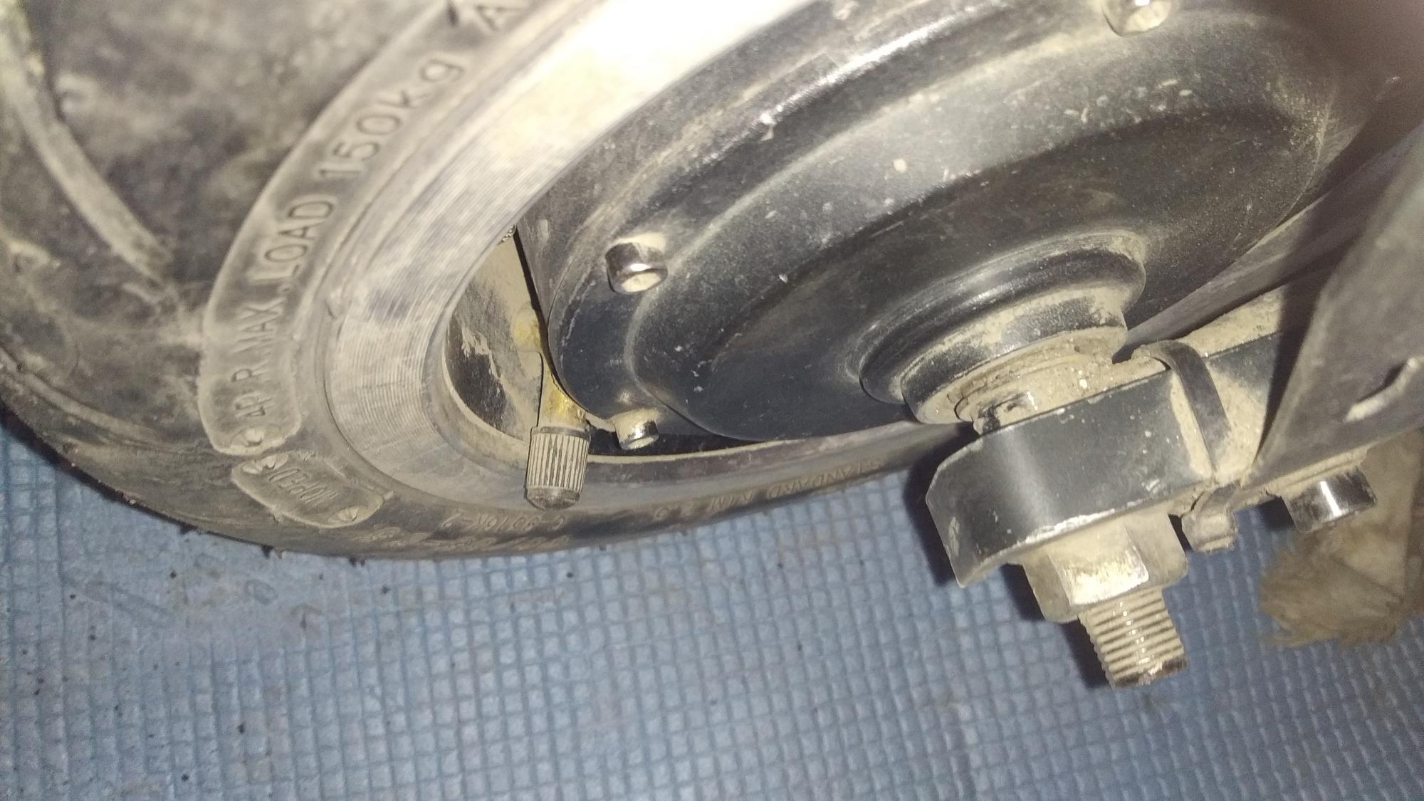

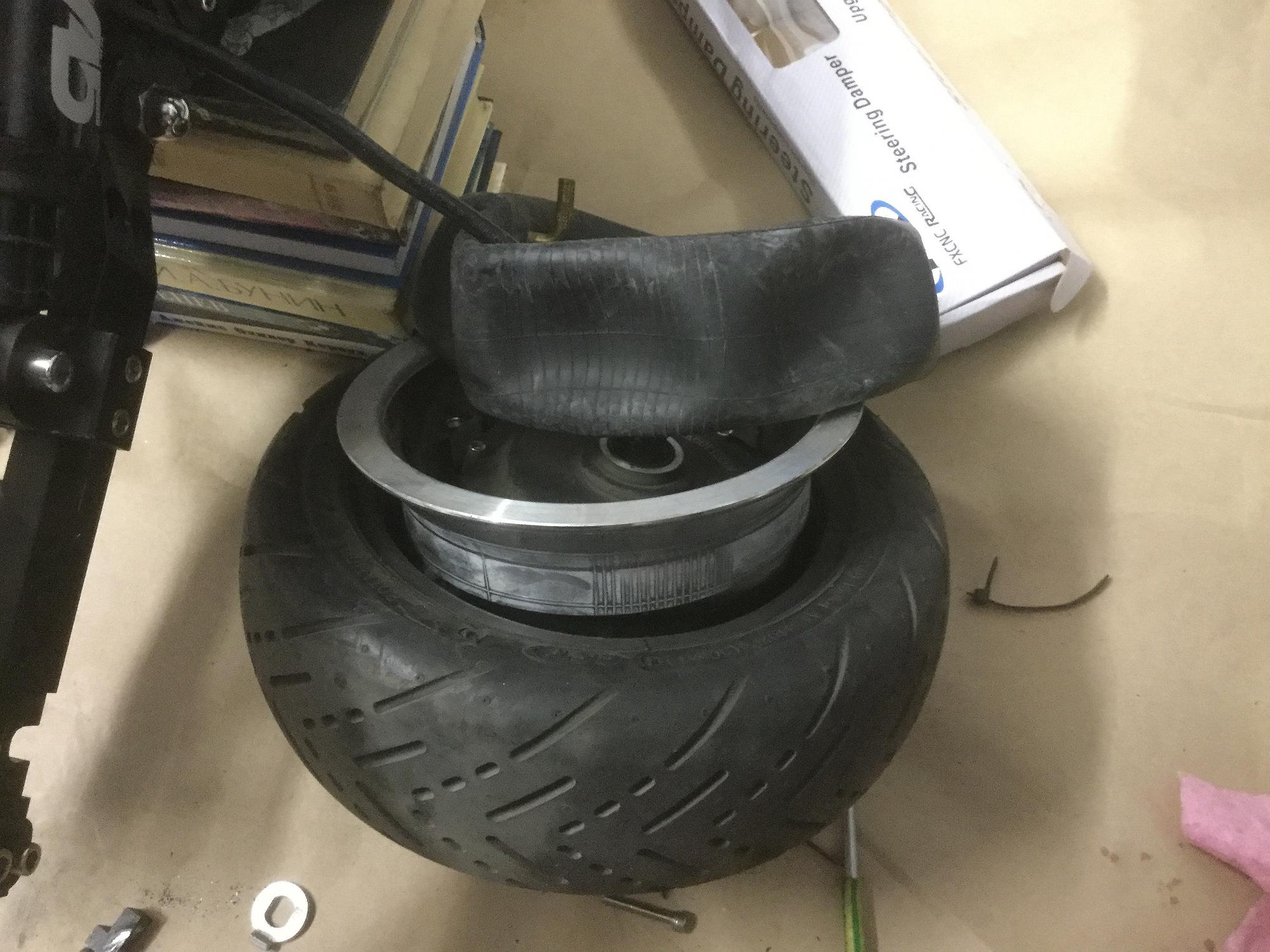

Цитата: Fokan от 25 Нояб. 2019 в 01:58только нужно убедиться с какой стороны обод снимается, на картинке сосок со стороны провода, обычно сосок в съемной части обода
У меня так же как на фото выше:
Fokan
#10
[user]CReDo[/user], у Вас правильно понимаю сосок со стороны провода? съемный обод как раз где сосок?
А в первом сообщении темы, сосок где провод, значит и обод через провод снимать
Был такой опыт, в принципе конечно решается переворачивание статора и крышек местами
Хотя возможно могут сделать как закажете

Цитата: Fokan от 01 Дек. 2019 в 18:23Был такой опыт, в принципе конечно решается переворачивание статора и крышек местами
Ну не всегда так как есть движки где кабель выходит снаружи из оси(крайне фигово так как больше шансов перебить кабель).
