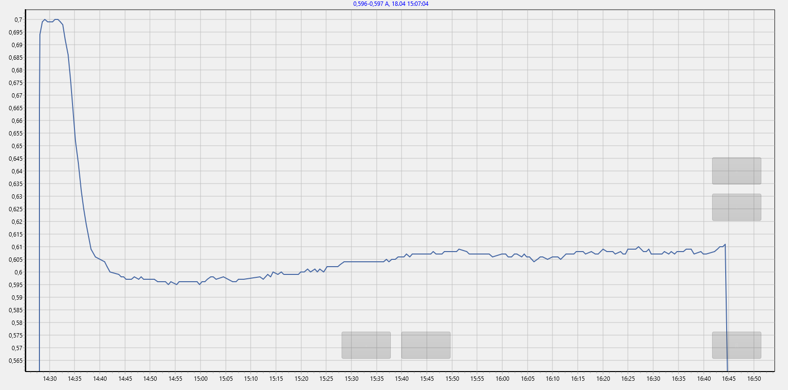

DoctorS
Закончил второй цикл по Вашей мтодике.
В основном заряде ток снизился до 0.1% при 14.7 В, во время дозаряда минимальный ток был  0.592 А (1.23%) при 16.22В, продолжительность 2:15. Как думаете хватит с него? Или после отстоя еще погонять?
[user]DoctorS[/user], я почти уверен, что Ваш АКБ в состоянии показать заметно приличнее результат по току на дозаряде (ниже 1% при 16,3v).
Это и будет хорошим показателем (о чем написал Вам постом выше).
Идеальным (для проверки) является показатель достигаемого Umax=16,5v при токе 1,5% (имхо) для такого возраста АКБ.
Если Вас устраивает полученный результат (который я не считаю идеальным), то это финиш (но это, скорее, недозаряд низа пластин некоторых банок и предрасположенность к усугублению разбаланса, который сейчас имеется, в случае разрядов поглубже и со временем).

DoctorS
Цитата: Branimir от 18 Апр. 2020 в 17:35Идеальным (для проверки) является показатель достигаемого Umax=16,5v при токе 1,5% (имхо) для такого возраста АКБ.
Попробуем взять этот рубеж! Если дотянемся до 16.5В, ждать минимального тока и засекать 2 часа?

Branimir
Цитата: DoctorS от 18 Апр. 2020 в 18:19Если дотянемся до 16.5В, ждать минимального тока и засекать 2 часа?
Нет необходимости. Лучшее - враг хорошего.

DoctorS
[user]Branimir[/user], уже больше двух часов висит на 16.3 при 1.46% (ближайшее доступное к 1.5%) на втором дозаряде и выше напряжение не растёт. Что посоветуете?

Branimir
[user]DoctorS[/user], если у Вас КУЛОН, то часовое перемешивание током 3% при Umax=16,5v с последующим отстоем 12 часов и опять дозаряд 8 часов током 1,5% пока не поднимется до 16,5v.
Заодно, увидите до какого min снижается ток (если напряжение поднимется до 16,5v на токе 3%).
Вот здесь https://electrotransport.ru/index.php?msg=1815703 и https://electrotransport.ru/index.php?msg=1815724,
если интересно, данные о профилактике моей 4-х летней наливной АКБ BOSCH S4 60Ah EN540A S4 (октябрь 2015 г.в.)  приобретена ~ в декабре 2015г.
(обратите внимание сколько времени она провела на дозаряде, чтобы не пугаться местных страшилок-пугалок-пузырялок).
Также, заметьте, что я осенью ее не довел до ума по min-току и пришлось возвращаться к недоделанному через 5 месяцев
