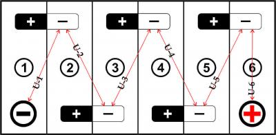

В отверстия пробок должны быть видны мостики бареток (к которым крепятся пакеты пластин).
От минусовой клеммы они идут разного цвета, чередуясь по банкам:
(минус.клемма-черный)---(серометаллический)---(   черный     )---(серометаллический)---(  черный     )---(серометаллический-плюс.клемма)
(         банка №1            )---(       банка №2         )---(  банка №3  )---(        банка №4        )---( банка №5 )---(               банка №6                          )
Есть смысл замерить щупом мультиметра напряжения на банках (это сильно поможет понять что происходит при заряде)
ниже приложил описание, как делать правильно, если есть желание:
[b-b]ОПИСАНИЕ:[/b-b]
[b-b]УПРОЩЕННЫЙ ЗАМЕР (без использования гибкого электрода):[/b-b]
[b-b]как можно замерить напряжение на крайних банках и на двух парах внутренних четырех банок (т.е. их попарный замер)[/b-b]
Если использовать только видимые в отверстие банок отрицательные мостики (серометаллического цвета), то
можно измерить :
-- напряжение отдельных крайних банок №1 и №6 (у отрицательной и положительной клемм АКБ)
+ напряжение двух пар банок 2-3 и 4-5 (т.е. замер парами)
+ напряжение тройки последовательных банок 1-2-3 вместе и тройки банок 4-5-6 вместе
(что тоже даст наглядную картину напряжений разных половин АКБ и позволит увидеть разбаланс, если он есть).
Замер через положительные мостики (черные по цвету) затруднен, т.к. через них невозможно обеспечить надежный контакт щупа
и данные замеров обычно сильно искажены.
(после замеров требуется сразу промыть-протереть щупы, чтобы не окислялись ---> я доп-но скребу щупы ножичком).
[b-b]замер с использованием гибкого электрода[/b-b] позволяет замерить U каждой банки
(как на схеме тут:
Банка от минуса (назовем ее №1) имеет минусовой борн (минусовая клемма АКБ или пенек)  ---> к нему один (отрицательный) щуп мультиметра.
В отверстии второй банки от минуса должен виднеться серо-металлический мостик баретки (который соединен перемычкой с положит. мостиком баретки из банки №1) ---> к нему второй щуп мультиметра.
Это замер напряжения на банке №1.
Чтобы сделать замер напряжения на второй банке, нужно отриц. щуп мультиметра прижать к серо-металлическому мостику баретки второй банки.
А потом добраться вторым положительным щупом мультиметра (подключенным к гибкому электроду --->
я использую достаточно жесткий, но легко гнущийся 15см-кусок провода 4кв.м., в изоляции, с одним залуженным концом и с клеммой на втором конце)
до невидимого в отверстии третьей банки отрицательного мостика баретки третьей банки
(он соединен перемычкой с положительным мостиком баретки второй банки и расположен напротив своего положительного черного собрата в этой третьей банке на небольшом расстоянии).
Это будет замер напряжения второй банки.
Таким образом, можно замерить напряжение во всех банках.

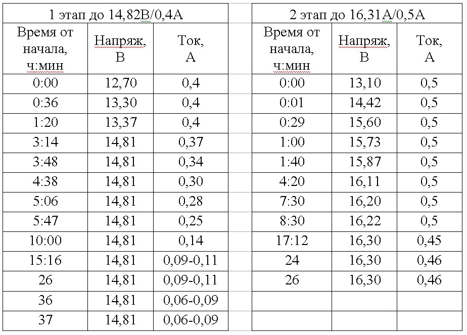

Под спойлером хороший пример, как надо здесь в теме подавать данные о АКБ для того, чтобы получить совет наиболее полно и без лишних вопросов.  Написал [user]dkvr[/user],  https://electrotransport.ru/index.php?msg=1754926
АКБ стартерная наливная с пробками для обслуживания TOPLA 60А/ч, 600А, Ca/Ca.
Куплена и установлена на дизельный автомобиль 25.10.2014г. Три года отслужила без какого-либо обслуживания и в мороз минус 10град. не смогла завести авто. Была снята, заряжана до 14,4В и оставлена в резерв на два года. Иногда делался один КТЦ 12В-14,4В. Ориентировочная общая остаточная емкость порядка 20АЧ. Сейчас, когда тренировал АКБ Кайнар, ездил две недели на Topla. Проблем с заводкой авто не было. Уличная температура +3град.
Через две недели снял с авто и теперь пытаюсь заряжать методом Branimir.
АКБ 5 лет (3года работала, 2года отдыхала) TOPLA 60А/ч, 600А, Ca/Ca.
После снятия с авто и отстоя 8 часов НРЦ 12,7В. Плотность 1,27-1,26.
В крайних банках пониженный уровень электролита.
Решил заряжать, как советовали vladgor   ссылка      АКБ похожа на мою...
На первом этапе поставил АКБ на заряд 14,82В/0,4А. (14,82В/0,4А - не описка)
Остановил при 14,82В/0,06-0,09А через 37ч. На последних 20-ти часах заряда ток постоянно прыгал +-0,03А/сек.
На первом этапе залил 5650Ач. Плотность электролита 1,26-1,27. Кипения не было. В конце заряда шампань была очень вялая.
На балконе температура стала +10град, и поэтому после первого этапа занес АКБ в квартиру на отогрев.
Через 9 часов отогрева НРЦ 13,1В.
На второй этап АКБ опять на балкон +10град, но термометр лежащий на АКБ показывал постоянно +15град.
На втором этапе поставил АКБ на заряд 16,31В/0,5А. Была легкая шампань. Шампань на минусовых ячейках более активная, чем на плюсовых.
Второй этап остановил при 16,31В/0,46А через 26ч.
На втором этапе залил 12660мАч. Плотность электролита 1,27-28.
Через 13часов отстоя в теплом месте НРЦ 12,98В.
Поставил на разряд лампочкой 20Вт до 11,5В. Разряжалось 9 часов, слил примерно 15Ач. Причем, с 12В до 11,5В провалилось за 15мин.
Отскок: 10сек 12,1В;   5мин 12,26В;   10мин 12,31В;   20мин 12,34В;   60мин 12,36 .
Подскажите, второй цикл с какими параметрами начинать?

-- Что такое разбаланс и как это влияет на восстановление и работу АКБ ?
В автомобильном АКБ имеется шесть банок, которые сами по себе являются аккумуляторами с НРЦ 2,1-2,16В.    В идеале, в новом АКБ все банки должны иметь одинаковые параметры: -  НРЦ; емкость; внутреннее сопротивление; плотность электролита - то есть СБАЛАНСИРОВАНЫ.  Но в процессе эксплуатации, а также из за технических нюансов изготовления АКБ, все эти параметры в банках приобретают разные значения , причем чем больше срок службы и жестче условия, тем больший возникает РАЗБАЛАНС.    Из-за этого АКБ не может выдать емкость или ток больше, чем самая слабая банка.
В автомобилях и бесперебойных блоках питания АКБ может находится в неблагоприятных условиях, когда одна сторона АКБ нагревается больше, чем другая и на банках увеличивается разбаланс еще сильнее и т.д.   Поэтому очень важно проводить профилактику выравнивания банок - вовремя устранять разбаланс.  Метод малых токов по методике Бранимира, как раз, способствует бережному выравниванию банок и устранению разбаланса.
Разбаланс выражается в процентах, например если самая слабая банка имеет емкость на 10% меньше, чем самая здоровая, то разбаланс и будет равен 10%.   Другими словами степень разбаланса определяется разницей между банками, имеющими самую меньшую и самую большую емкость.   Банка, имеющая самую низкую емкость - это самая "слабая" банка..  соотв-но банка, имеющая самую высокую емкость - самая "сильная" банка.    Если речь идет о двух банках - то могут применяться выражения "сильная" и "слабая"..
Вся трудность устранения разбаланса в том, что в современных АКБ нет доступа к отдельным банкам и надо делать выравнивающий заряд заряжая все банки..  т.е. заряжая слабую" банку, мы перезаряжаем самую сильную" и поэтому не можем поднять ток выше, чем может "переварить" перезаряженная (путем электролиза на ней).. иначе произойдет терморазгон перезаряженной и она выйдет из строя, может образоваться КЗ (или утечка) - короткое замыкание в банке и АКБ полностью выйдет из строя.   (Вскрытие АКБ путем распилки корпуса -  https://electrotransport.ru/index.php?topic=12900.18#topmsg )
ДОСТУП И ЛЕЧЕНИЕ К ОТДЕЛЬНОЙ БАНКИ ссылки  - Щупы подключаем к отрицательным (серым) пластинам.
https://electrotransport.ru/index.php?topic=16413.msg250763#msg250763 -
https://electrotransport.ru/index.php?topic=16413.msg253073#msg253073
https://electrotransport.ru/index.php?msg=542078  --- тут с фото
https://electrotransport.ru/index.php?topic=30669.msg686442#msg686442  -- это путеводитель по темам с ссылками на метод измерения
https://electrotransport.ru/index.php?msg=767007 --  тут тоже с фото

Бывает, что снижение тока продолжается более двух суток (достигая вышеуказанных значений или чуть не дотягиваясь до них) и не желает увеличиваться:
-- Очень часто на первой стадии (до Umax=14,4-14,7v) ток заряда не снижается до нормативных значений и держится выше 0,008С - 0,015С  (0,8 - 1,5%)  .   -  Это говорит о значительном разбалансе который возникает из-за неравномерной сульфатации или из-за других, более серьезных проблемах в банках, связанных с утечками тока или высоком Rвн из-за коррозии, отслоении АМ и проч.
--  Если ток существенно не дотягивает до min, то я обычно, после отстоя и замеров, опять разряжаю АКБ током  5-7% = 0,05-0,07С до уровня резкого срыва U (см. вопрос о разряде)  при наличии разбаланса банок,  или до 11,2-11,4v при отсутствии явно слабых банок и большого отскока НРЦ ( >= 0,7-0,8В)..    и иду на второй круг аналогичного заряда и дозаряда
