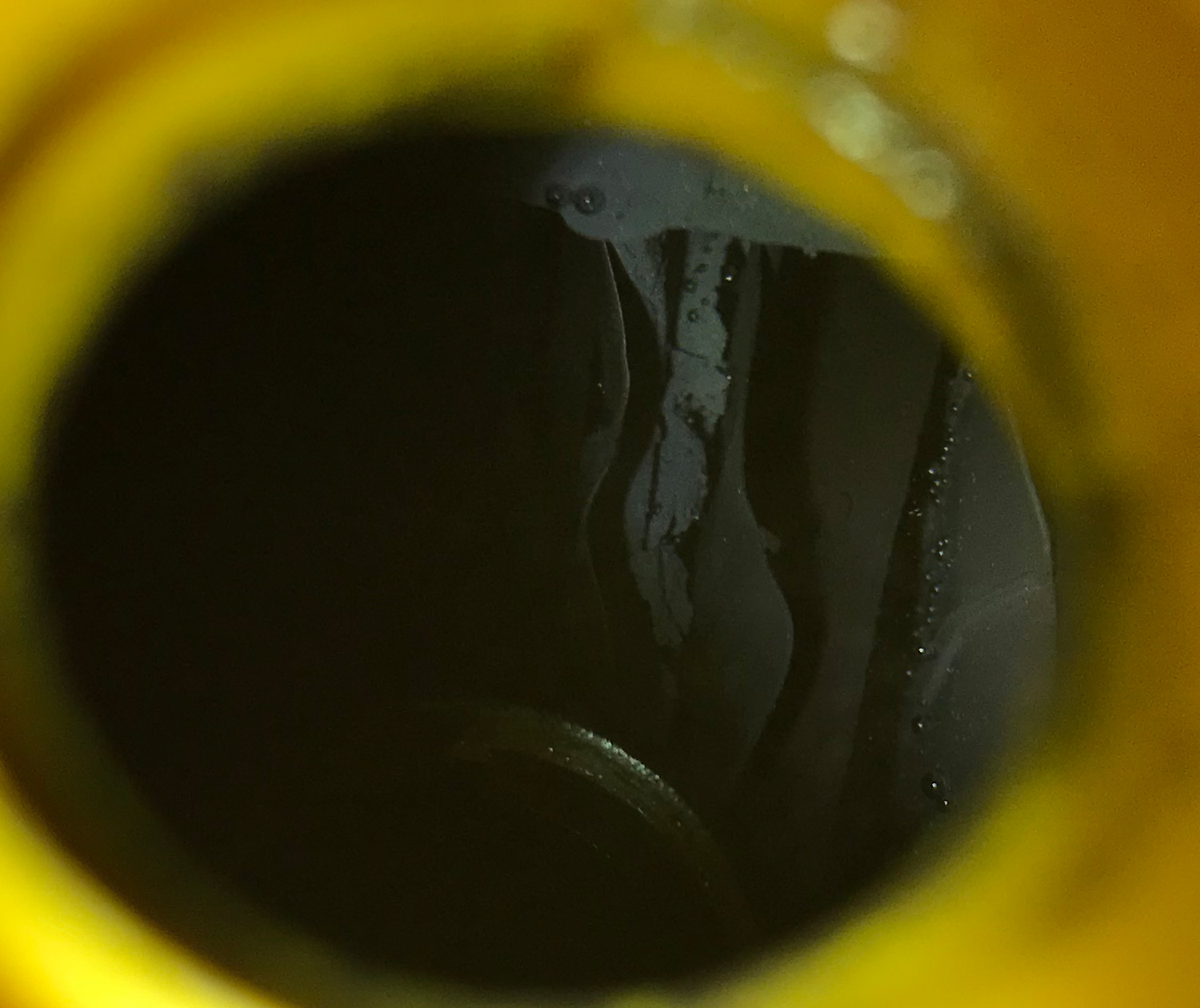

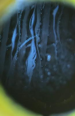

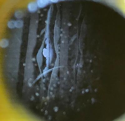

C00LM4N
[user]Branimir[/user], постоял он и электролит стал попрозрачнее, теперь вот хорошо видно. Не ясны причины такого разрушения...
