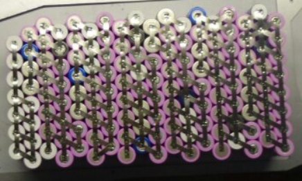

Ребят, можете дать какую либо информацию исходя из фотографии ? просто заказывал АКБ у продавца, документы никакие не дал..Емкость как он заверил 30Ач, сборка 13s, вес АКБ 8кг...Так ли это?в общем, что можете скажите

Цитата: MoRoman от 07 Нояб. 2019 в 16:44я вижу 13S11P
А не скажете сколько это по ёмкости в Ah? Продавец заявил что не меньше 30Ач...заказывал 30Ач..вес 8кг

сделайте фото маркировки на элементах, по вашей фото никто не ответит.

АКБ собрана и запечатана..(

Емкость измеряют поверметром. Купите и измерьте - так будете спокойнее спать.
А как продавец обьясняет синие ячейки среди розовых?

Наверно " Я слепила из того что было"

Фотка скам. Выглядит как после ремонта. Я бы не рискнул на 3х цветном зоопарке кататься. Хрен его знает что там с сопротивлением разношерстных банок и оставшимися циклами.

Продавец то что говорит на вопрос из чего сделано?

Можнео просто взять зарядник, который считает ёмкость, типа того же Imax-b6, только помощнее/, припаяться к каждой параллели и сделать цикл заряд-разряд. Прибор всё покажет. Ждать долго, но способ рабочий. Ну, конечно, дохлых банок не выявишь таким способом.

Глядя на мутное  фото с убогим разрешением,  с уверенностью можно сказать лишь одно, что качество батареи будет еще хуже чем качество... этого фото.  ;-D
