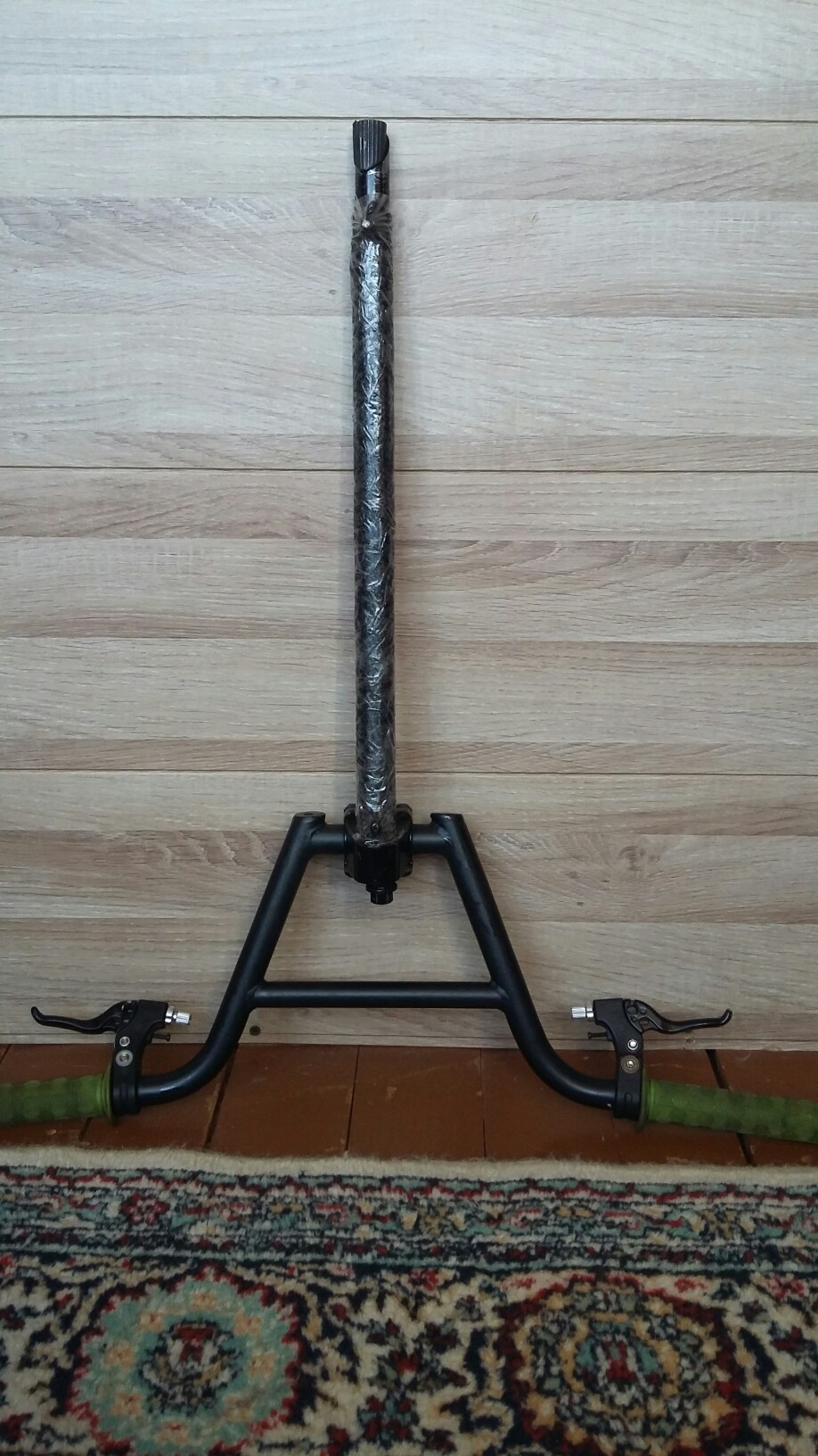

Пока от садовых колес пришлось отказаться
Ставим  10 дюймовое надувное МК
Для раскачки большей мощности применим контроллер на 18 Ампер
Мотор обработали термолаком.
Деку  на опытный образец оставляем от самоката  Мангус.  Рулевую стойку сделали частично карбоновую, отправили в печку.

Спасибо за предупреждение. Про этот момент не задумывался.
P.S. Все трущееся соединения будут  из металлов,   вставленных в карбоновый массив.

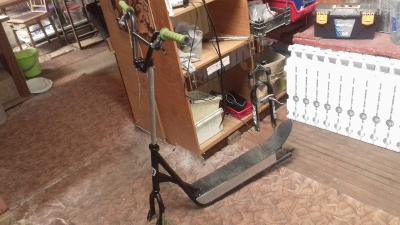

Сделали 1й опытный образец Электросамоката из гироскутера
Материал деки – карбон-дюраль
Колеса надувные 10,5 дюймов
Аккумулятор 36 Вольт 8.8 АЧ
Контроллер 18 Ампер
Мощность 300-400 Ватт
https://youtu.be/8W75bFlUpgk
Во мне 140 кг,  везет и меня, но не так сильно как других.

Мощность пока замерить не могу. Предполагаю что с контроллером  18 Ампер есть где-то  300-400 ватт.  МК тщательно залил термостойким лаком изнутри.

Пока затруднения в мощности . В теории загрузили МК от гироскутера двумя Аккумуляторами тоже от гироскутера . Получилось 4Р10s и контроллер на 18 Ампер. Но по мощности по сравнению с тем же Ксеоми явно проигрываем. Про скорость вообще помалкиваю, даже рядом не стоим. В теории должно быть на пике 36 Вольт х 18 Ампер = 648 Ватт , но на практике нет. Заменили Аккумуляторы на новые , поставили больше параллелей, думая что дело в под угасших банках 18650, но колесо стало крутить может чуть лучше, но далеко от идеала.
Вот размышляем что делать дальше. Похоже не хочет МК от гироскутера разгоняться .
Один контроллер похоже вообще спалили. Колесо стало биться в конвульсиях, но отказывалось крутиться.
https://youtu.be/LbenEfAaT7A
По весу и трубкам следующее. Карбоновую пока сделали только рулевую стойку, полую. Остальное , дека, вилка и руль от самоката Максус, дюраль. Планировали собирать полностью карбон на втором опытном экземпляре, но пока не решили по какому пути пойти дальше.
Варианты у нас следующие-
-Собирать Элсамокаты на основе  гироскутерных МК , для людей с малым весом и не стремящихся к скоростям
- Подбирать более мощное мотор-колесо
