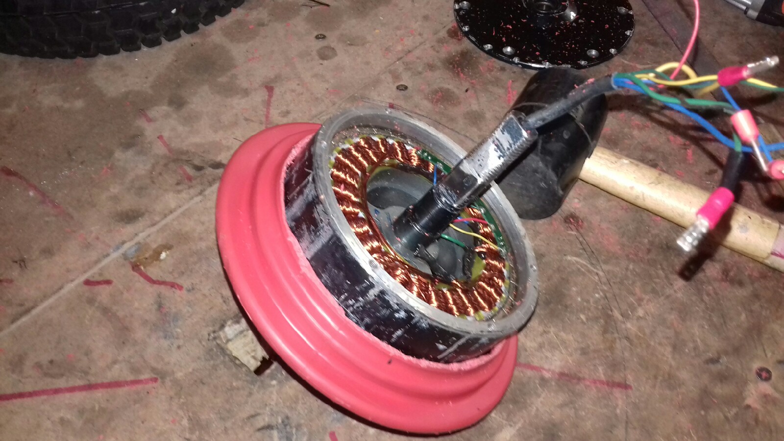

Мотор колесо и аккумулятор от гироскутера.

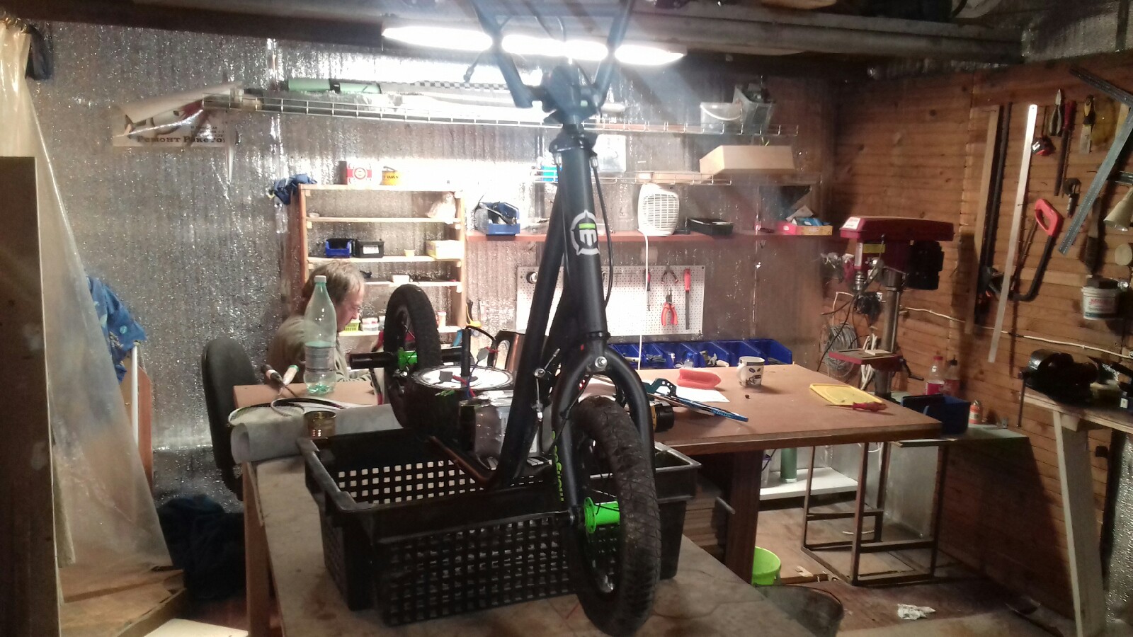

Михаил64

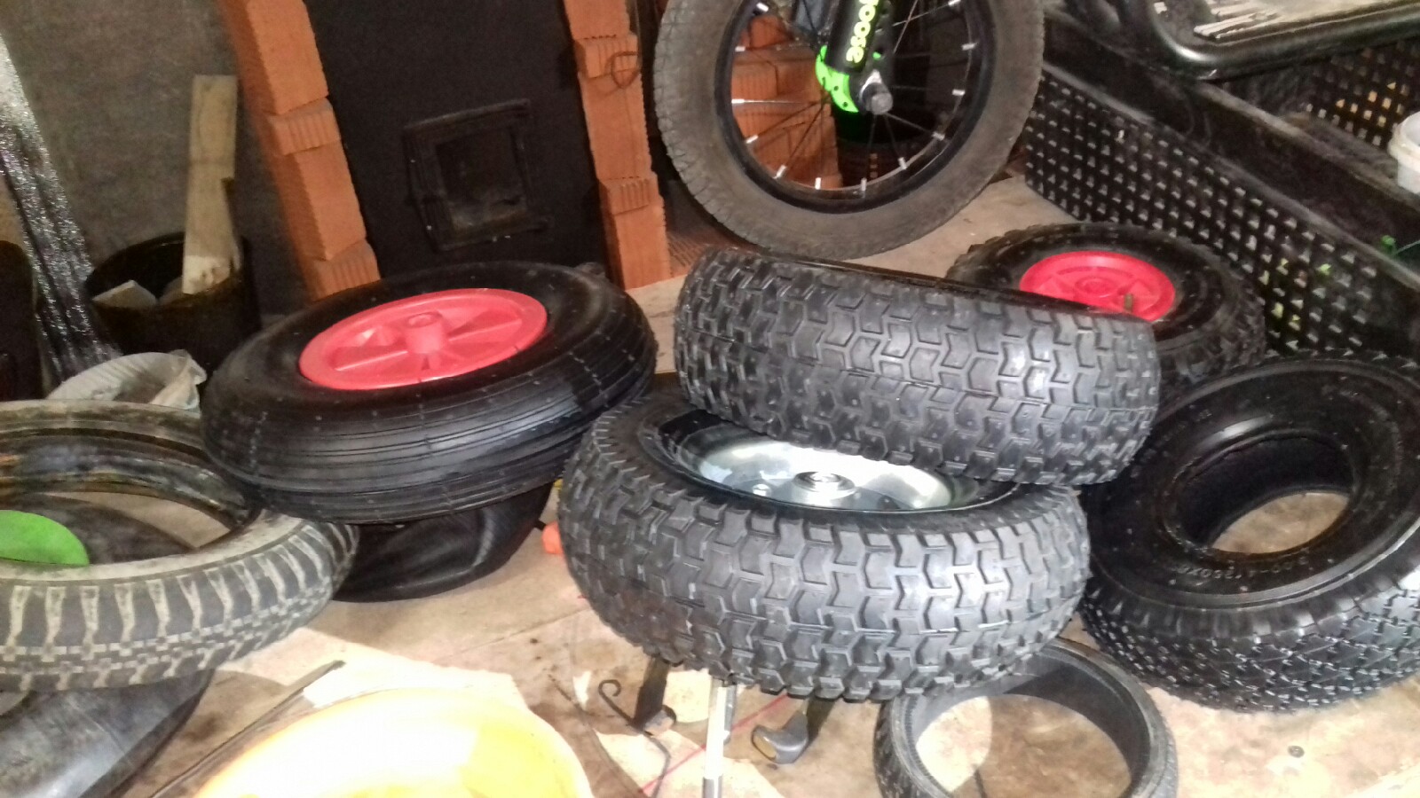

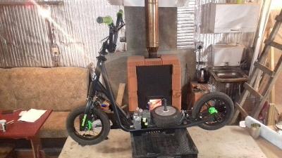

Для опытного образца взял модель трюкового самоката Мангус
Нахожусь в стадии выбора колес
Добавлено 09 Нояб. 2019 в 18:25

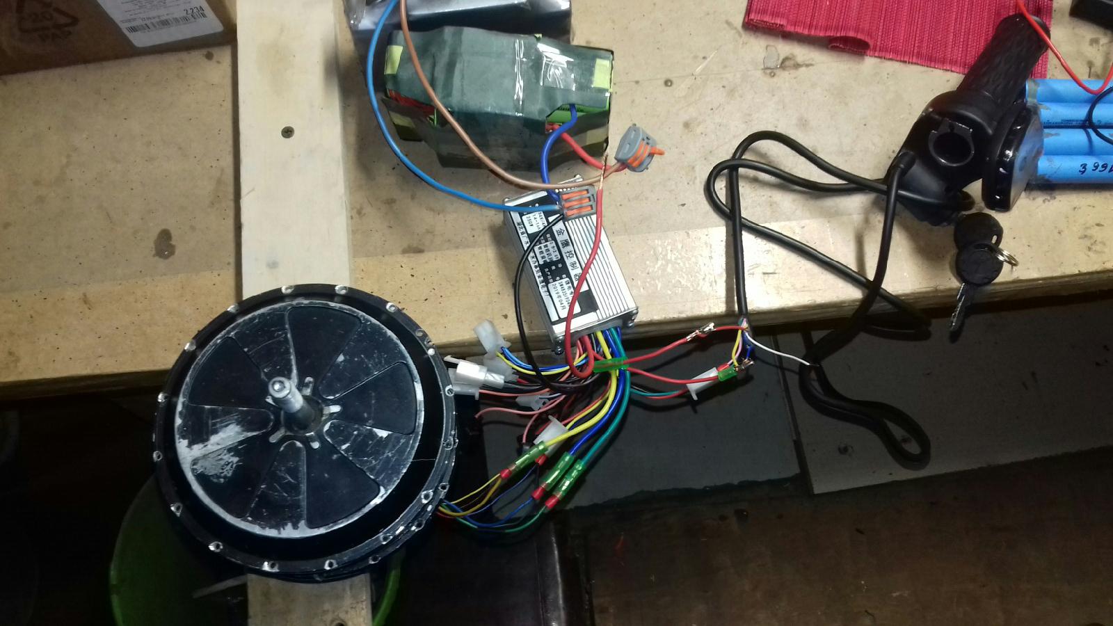

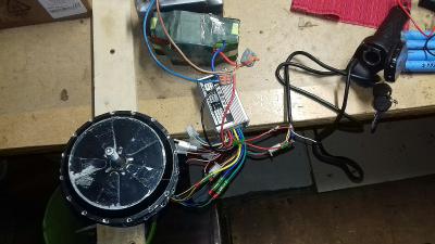

Теперь вышла небольшая заминка  на стадии подключении ручки газа.
Не могу разобраться . Может кто знает в чем проблема
Все время висит на дисплее показания скорости, независимо крутится МК или нет

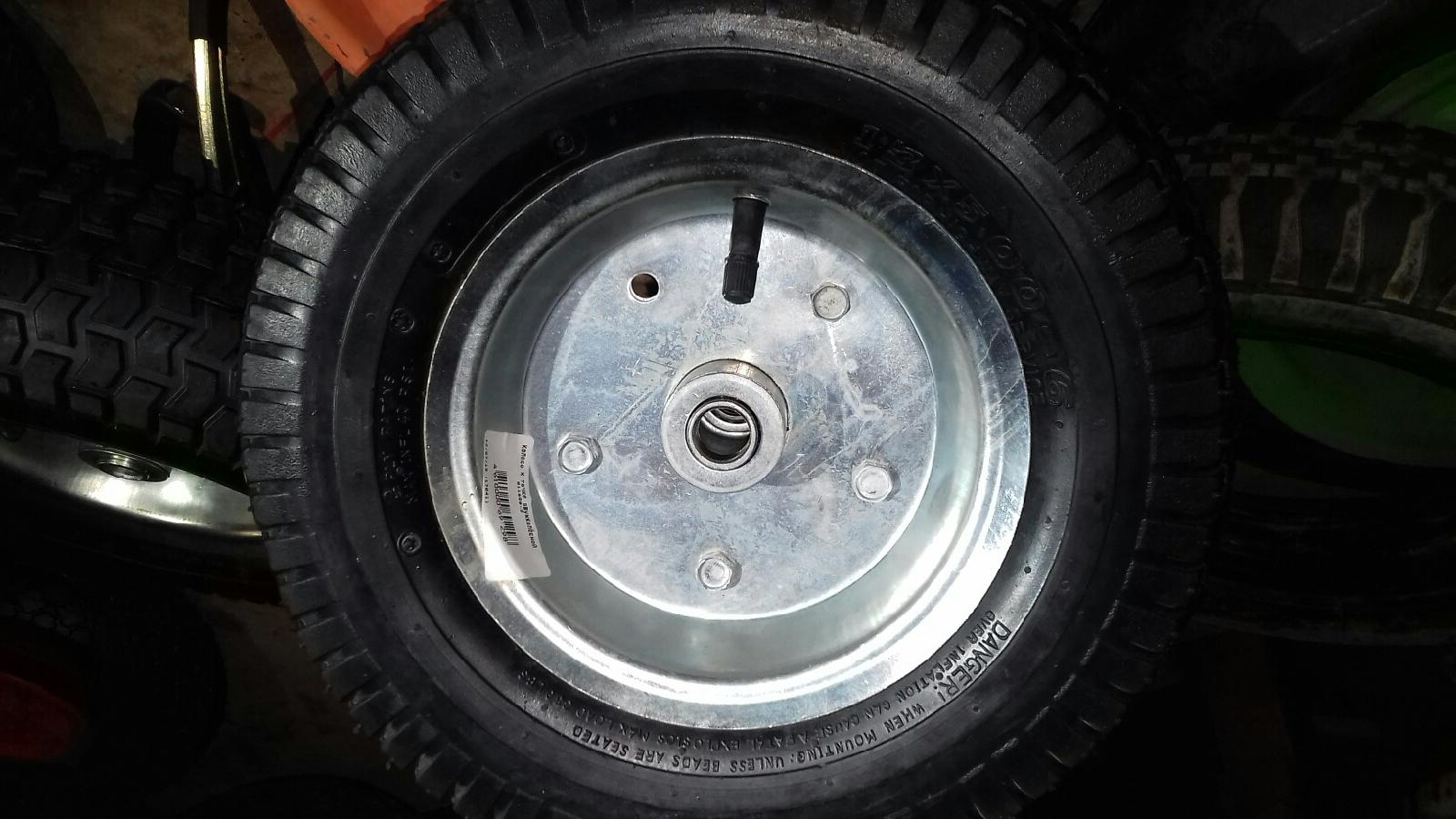

Лодочник_А
Эка вы хитрющий какой! думаю от садовых тележек резина точно не подойдёт.

Возможно и не подойдет, но очень нравится цена и доступность.
К тому же меня , как инженера с  советских времен, выбешивают  :ireful: :ireful: :ireful:  современные маркетинговые ходы фирм производителей, специально игнорирующие принцип  "Стандартизации"  в изделии .
Каждый норовит воткнуть в свою модель что то такое, что потом не отвернешь, не снимешь, не чем не заменишь. Терпеть не могу таких  уродов, поэтому очень надеюсь что стандартное колесо от садовой тележки поедет.
Пока выбрал вот это.
В вилку  Мангуса оно не проходит, наверное буду  уже на этой модели кроить раму из карбона.

Иван Сусанин
Цитата: Михаил64 от 09 Нояб. 2019 в 18:34Возможно и не подойдет, но очень нравится цена и доступность.
Там клеёнка прорезиненная. Сосед на тачке замучился менять, пока я ему старую лысую покрышку на 8" от японского дырчика не подарил.
Посмотрите колёса у китайцев- выбор большой. Это ваша безопасность. Я даже на детский микротрицикл побоялся ставить колесо от тачки.
Про тачечную резину много написано на форумах мотосамодельщиков. Вывод.- дрянь.

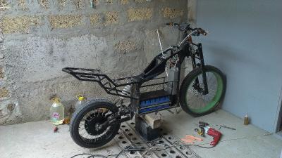

Испытали собранный ранее детский электровелосипед на моторе от гироскутера. Ссылка на видео ниже.
Тянет нормально, колеса 20"
https://www.youtube.com/watch?v=o9jCHfFgA3k
По поводу колес от тележек  начинаю беспокоиться, но пока успокаиваю себя тем, что они не сильно уступают по качеству тому  что стоит на дешевых китайских электросамокатах. Знающим эту тему людям буду признателен за ответы.  :bn: :bn: :bn:

[user]Михаил64[/user], на дешевых китайских самокатах покрышка стоит 15-20$  покрышка на гироскутер типоразмера 10*2.125 стоит 7-8$ покрышка на электросамокаты типа куги м4 и прочих "мощных" стоит от 30 и в потолок...а покрышка эта, как и диск = сделайте тачку пока не поздно. Балансировки ноль, корд говно,боковины излом не держат, состав резины (бу кондомы)...На своем поменял массу всего и сделал выводы:
-1. диски гироскутеров разные как по внешнему диаметру,так и по посадочной ширине.
- 2. резина одного типоразмера посадочного радиуса разных производителей может колебаться в пределах 2-4мм
- 3. дешевое хорошим не бывает, тем более китайское.
- 4. надо верить собственным выводам под пунктом три)).
тема достаточно узкая, наименований резины подходящей на диски гирика около 20-25 штук, вопрос в бабках и требованиях.

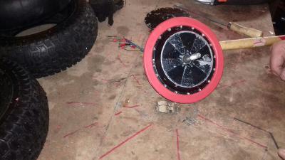

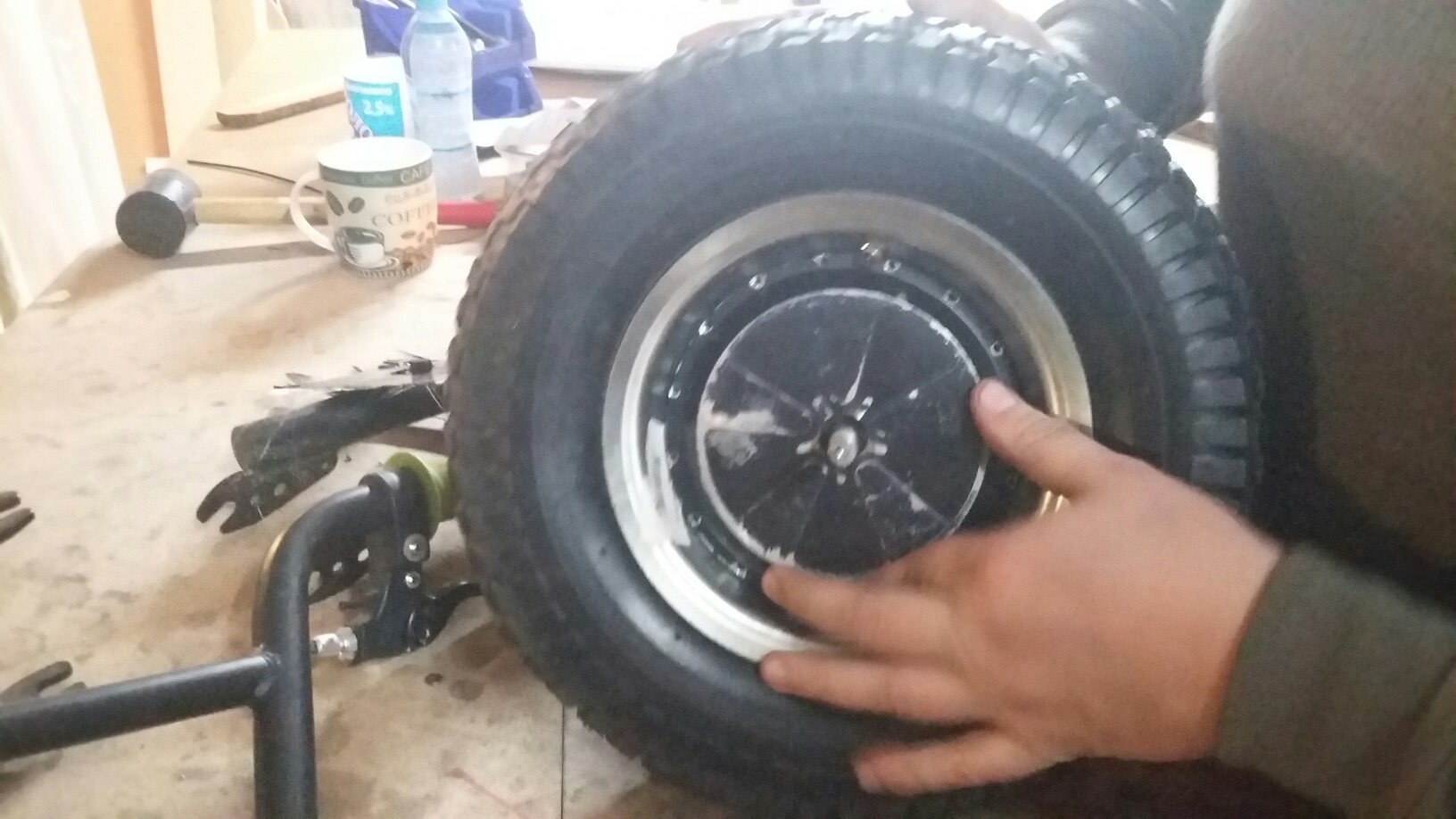

Михаил64

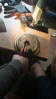

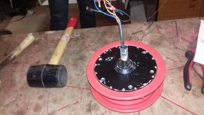

Намучились с установкой надувной шины на МК гироскутера
Сосок нипиля никак не выходит вытащить наружу, либо придется городить довольно сложную конструкцию, что ни входит в планы, из-за  удорожания продукта.
Решили пока изменить ТЗ. Поставить только одно надувное колесо ,  МК установить либо на стандартную велосипедную вилку, либо на  жесткую карбоновую самодельную.
Так как надувное колесо чуть больше Моторколеса , выбираем оптимальный из четырех вариантов.
1) Вилка от велосипеда , большое надувное впереди, жесткое МК сзади
2) Вилка от велосипеда, жесткое МК впереди, большое надувное сзади
3)Вилка карбоновая жесткая, большое надувное впереди, жесткое МК сзади
4)Вилка карбоновая жесткая ,жесткое МК впереди, большое надувное сзади
Буду благодарен за советы

Pau62
Цитата: Михаил64 от 14 Нояб. 2019 в 02:05Буду благодарен за советы
1. розовенькие обода оставьте для девочек, для мальчиков используйте голубенькие.
2. ЗАБУДЬТЕ О ШИНАХ ОТ ТАЧЕК! Убьете кого-нибудь таким самокатом.

Цитата: Михаил64 от 15 Нояб. 2019 в 00:25Конечно я сомневаюсь в резине от тележек, но доказательств тому что ее нельзя использовать еще не встретил.
Да можно, можно. Ставьте.
Потом расскажете.
Pau62
Цитата: Иван Сусанин от 15 Нояб. 2019 в 12:44Да можно, можно. Ставьте.
Только пусть сам катается. А то невинных людей жалко.
Эти колеса живут только если их катать с маленькой скоростью, не делать их ведущими, и не прикручивать к ним тормозов.
Даже их улучшенные версии, которые ставят на детские квадры, сделаны из говна, а не из резины, по снегу не едут, при давлении в 2 атм взрываются.
