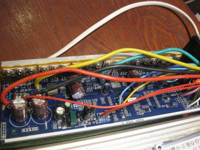

Вот мне не ясен, к примеру, верхний порог моего контроллера. Без прокачек. В характеристика не пишут. По отзывам у продавца противоречивая картина. Счас без вопросов держит 16s ливера (под 54 вольта на старте).
Хочу попробовать 17s или даже  18..
Нельзя ли определить по плате?

crond
Цитата: Barban от 12 Нояб. 2019 в 13:56По отзывам у продавца противоречивая картина.
отзывы о том что доставка быстрая, упаковка нормальная, продавец общительный и вообще всё очень хорошо???
Чтобы задать этому контроллеру побольше напруги - нужно посмотреть на какое напряжение мосфеты, а то может на 55V установлены и конденсаторы на 63V тоже надо заменить, если то и другое менять не надо, тогда запаять перемычку на 60-64-72-80v "и быть таковым"©
Barban
IRFB 3607 - мосфеты
ПО даташиту они на 75v и 80А

Thunder_blade
[user]Barban[/user], выше 70в при полном заряде АКБ не стоит лезть , ключи 75 вольтовые.... Что вас не устраивает в вашем Контрике?
Barban
Все устраивает, спрашиваю, не сгорит ли. Ибо кондеры на нем 63v

Thunder_blade
Ну раз конденсаторы на 63в то лучше их номинал не превышать
Barban
Перепаять придется... Уже заказал 100 вольтовые
