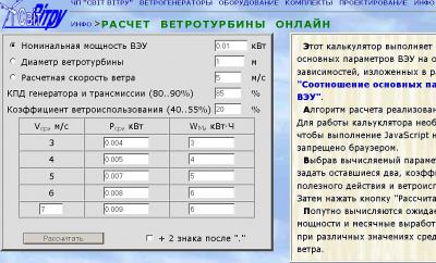

Цитата: DokSS от 28 Нояб. 2019 в 19:31Можно было просто дать ссылку.......
Есть онлайн калькулятор  ,  http://mirvetra.com.ua/calc.html
если принять что у вас есть ветрогенератор с диаметром лопастей 1м и наличие среднего ветра 5м\сек
То имеем на выходе всего лишь  7 Вт .
В реале будет еще меньше.
Для ваших потребностей нужно не мение  5 таких ветряков .
