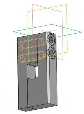

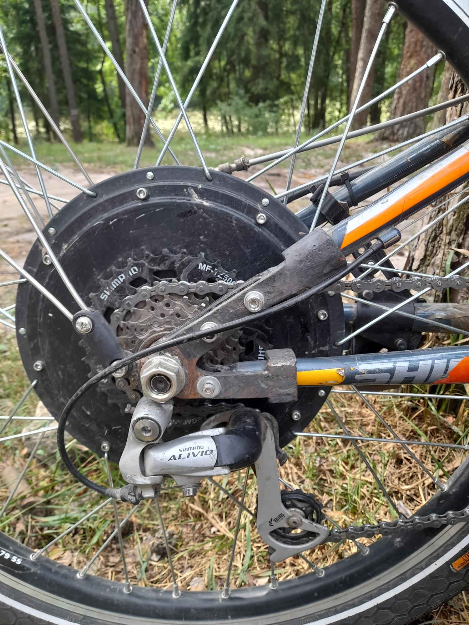

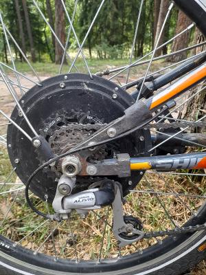

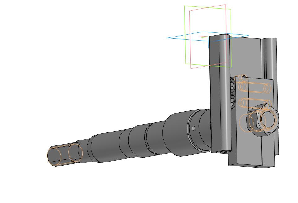

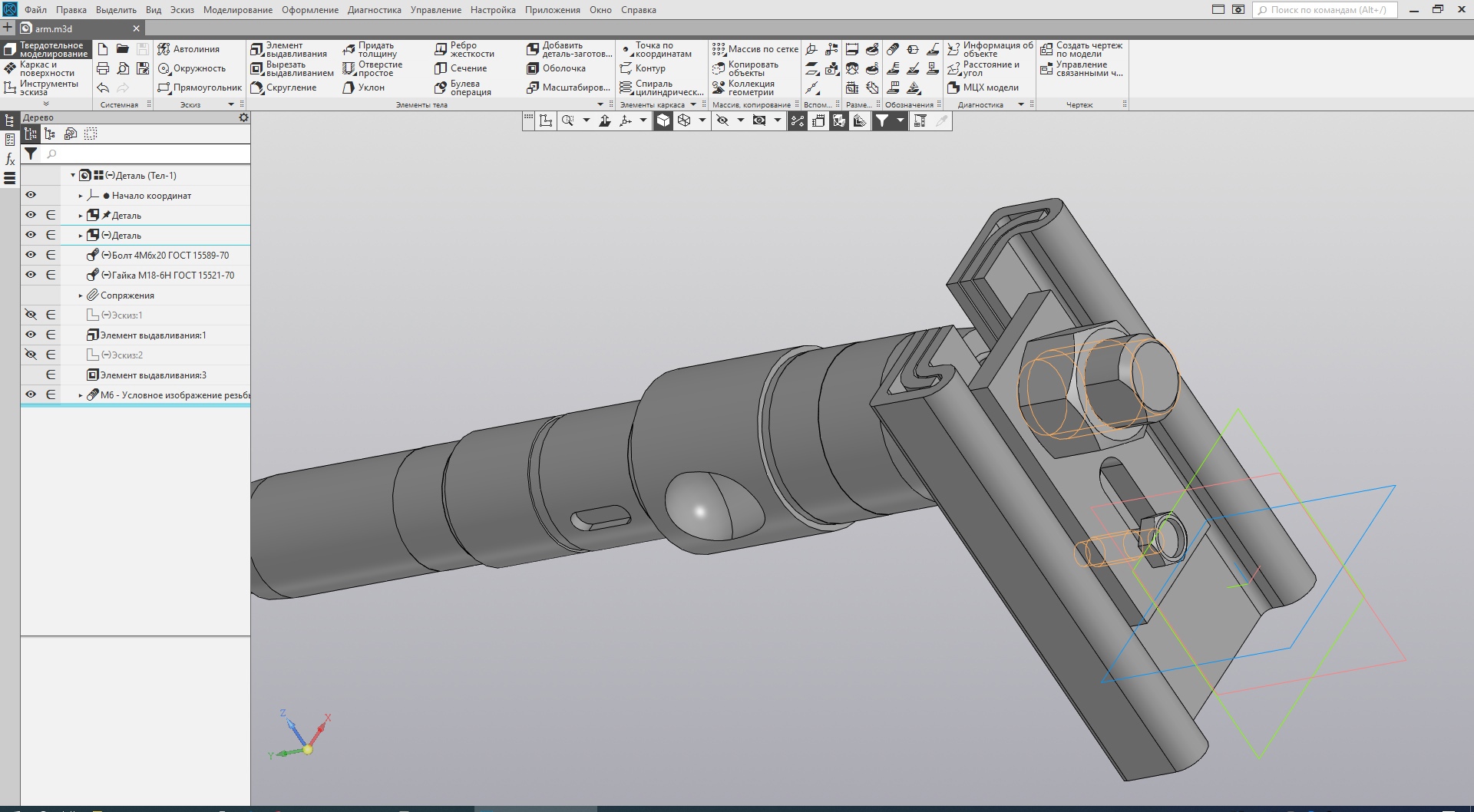

Жёсткая фиксация оси МК в дропаутах для полноценного использования Рекуперации
Автор Stanislavchik, 29 Нояб. 2019 в 12:26
алабам
холодная сварка вряд ли выдержит , там усилие больше тонны, да еще нагрев , и динамические разновекторные .
А вот тиски самое оно .
У меня с вырезом , но он скорее служит как направляющий , что бы ось фиксировалась в постоянно определенном положении.
Stanislavchik
Всё-таки на велооси хотелось бы сохранить 2 плоскости.
Добавлено 02 Дек 2019 в 10:50
Цитата: tmiaer от 29 Нояб. 2019 в 19:44очно в дропах стучит? Не в статоре?
У меня норм всё без зажимов, обычные усилки, только два штука, затянуты в разные стороны.
Вот точно не скажу, но судя по выработке оси - дело в ней.
Добавлено 02 Дек. 2019 в 10:53
мне кажется раздвинуть дропы и забраться на более свежий кусок оси будет норм вариант,  :-) в сочетании с дополнительными мерами, может поставить свежие шайбы усилители? в принципе раздвинуть до 150мм не проблема.

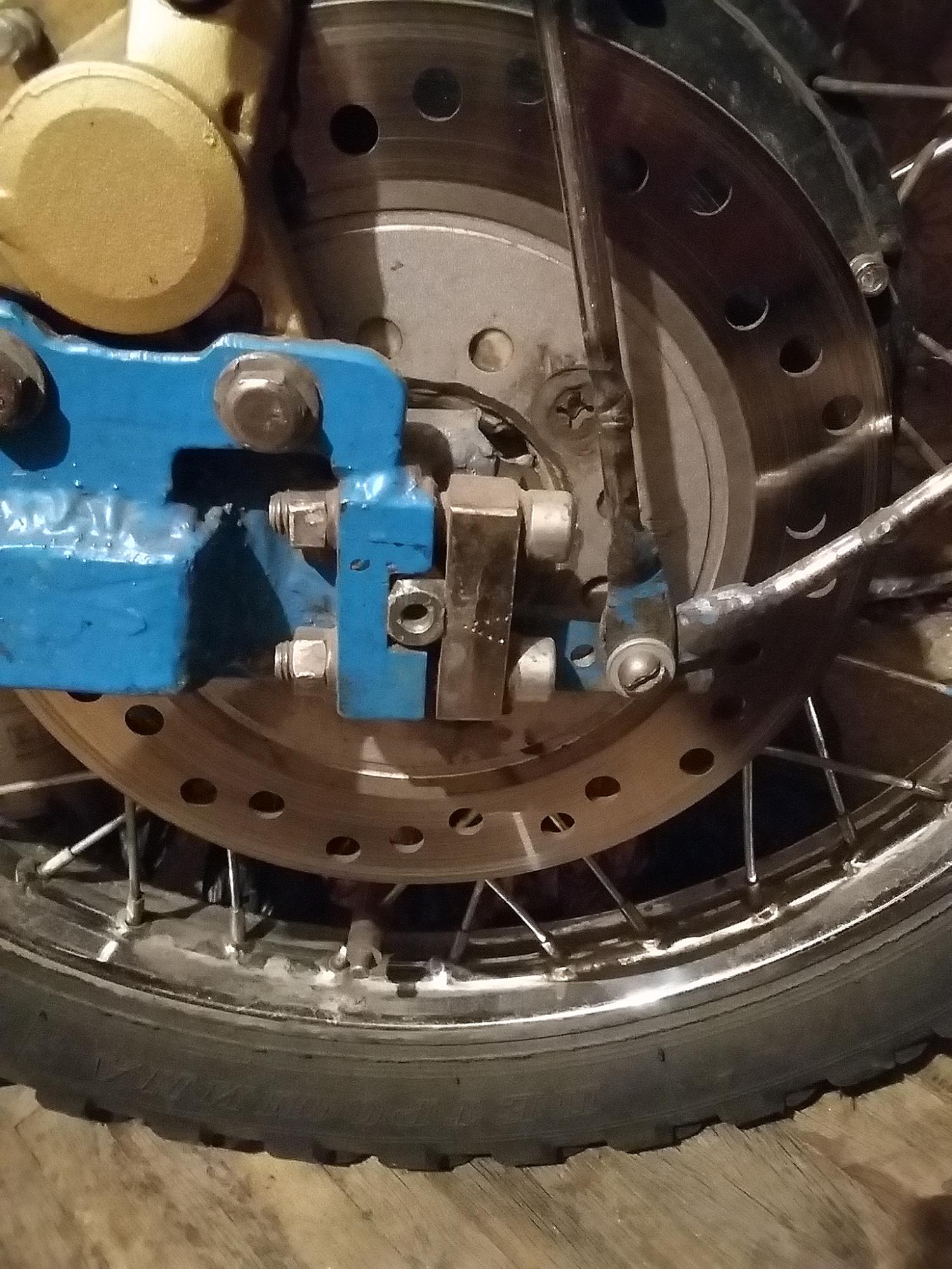

Олег Седой
С мая месяца у меня задний движок 1,5кВт, но мне проще - стальная рама! На сами дропауты задних перьев рамы толщиной 3мм наварил вырезанные фрезеровщиком пластины 4мм (стало 7мм) и ещё стальные усилители толщиной 7 мм (итого 14мм).
И теперь всё, как в танке!
И самое главное, что всё легко снимается в случае прокола.
