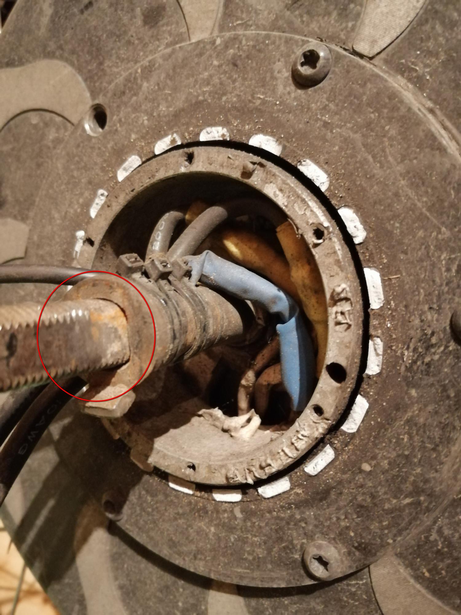

Ось на моём старом МК Magic Pie 3 слегка сточена по краям в месте крепления дропов. Ето приводит к постукиваниям из-за знакопеременных нагрузок на ось при рекуперативном торможении. Это кмк может привести к окончательному выходу оси из строя. При этом как я не зажимал дропы и не затягивал гайки, стук возникал снова.
Как можно надёжно закрепить уставшую ось в дропах, чтобы полностью исключить её проворачивание?
Может наварить в этом месте усиление, продольно плоскости?

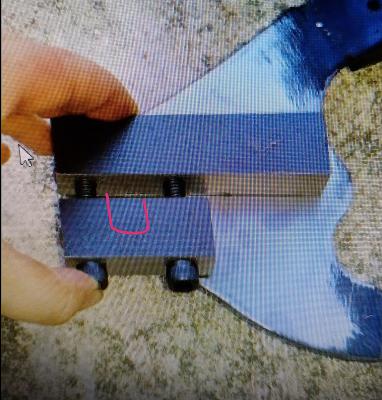

А вырез,нужен. Без него в работе участвуют только две поверхности. Или этого,типа достаточно? Ещё и с рекупом? Шутник,вы батенька  :kidding:

Цитата: newsky526 от 29 Нояб. 2019 в 15:03Без него в работе участвуют только две поверхности
тиски - это только 2 поверхности! Так делают все ! посмотри на зажимы на телепортах например, или на другой серьёзной технике. Только тиски спасут, не нужно придумывать велосипед- всё давно придумано и обкатано.

Цитата: SOLO 12 от 29 Нояб. 2019 в 15:10тиски - это только 2 поверхности! Так делают все !
Патент у них? У всех? А если взглянуть на эту конструкцию с точки зрения эффективности? Улучшений не требуется?
Делают так из-за простоты изготовления и только.

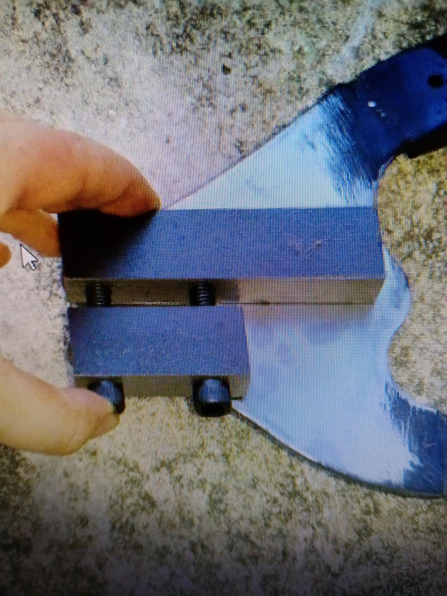

Цитата: newsky526 от 29 Нояб. 2019 в 13:50простое решение - Холодная сварка
Так называемая "холодная сварка" к реальной сварке не имеет ни какого отношения. Это 2-х компонентный клей на основе эпоксидки.
Единственно правильное решение это жесткий зажим за плоскости.

Умник видно с дропаутами имел дело только по картинкам. Накушался я "пазов" по началу, никому бы не посоветовал.
Как ты в пазу сможешь сделать зажим, равносильный зажиму в тисках? Сделаешь еще одни мини-тиски?
