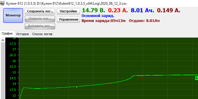

tortortor28
vlallax
[user]tortortor28[/user], а что не так? Это залитые в АКБ ампер часы.

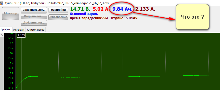

tortortor28
tortortor28
[user]vlallax[/user], На первом скрине режим заряда. Время с момента начала заряда прошло 55мин. Ток заряда 5,02А. Соответственно залито 5,04 Ач. Но почему  9,84 ? Или это суммируется с предыдущим зарядом?
vlallax
Цитата: tortortor28 от 12 Июнь 2020 в 16:07Или это суммируется с предыдущим зарядом?
Да, при работающем скрипте - суммируются. Если надо начать с нуля, то в параметрах заряда поставьте флаг на "сбросить счётчик Ач".
