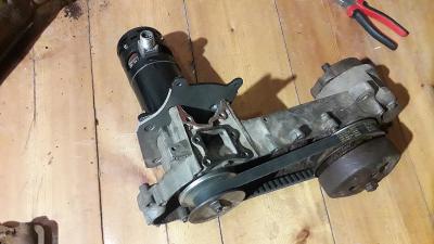

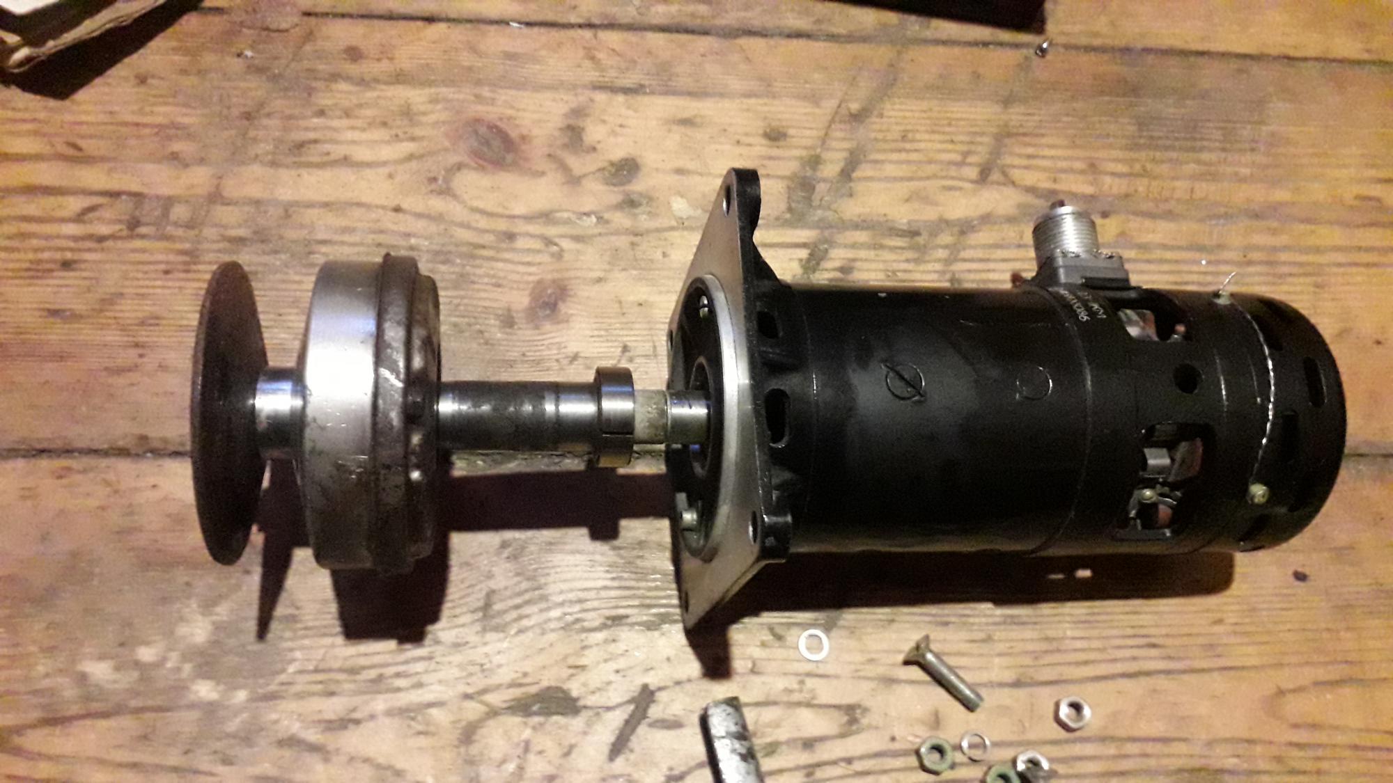

хрен знает как он центровал но отверстие под вал мотора не соосно просверлено.

Соедини вал с двигателем через резиновую муфту. Это позволит скомпенсировать неточности при изготовлении привода.

для этого выносить в ширину надо мотор и еще один подшипник ставить. Того нестоит

Цитата: Макс 79 от 05 Дек. 2019 в 04:58Дед токарь криво видимо расточил вал. ...хрен знает как он центровал но отверстие под вал мотора не соосно просверлено.
На токарном нельзя засверлится несоосно.
Но раз "деду" удалось, то можно расточить на бОльший диаметр и завтулить. Врядли деду удастся обмануть законы геометрии дважды.

Некуда растачивать.стенки тонкие. Вал нашел вроде подходящий но с другим посадочным диаметром под втулку ввриатора. Еще и втулку точить придется

Цитата: Макс 79 от 06 Дек. 2019 в 11:53Некуда растачивать.стенки тонкие.
Непонятно ... вроде толстые. Однако, диаметр вала мотора видно,  диаметр вала вариатора видно, но что там с дыркой - непонятно.

Да более удачным был бы ариант взять картер не от скутера с вариатором а с цепным приводом он более легкий и там есть сцепление и редуктор.но что было под рукой..
Пилотно собрал все чтоб посмотреть. Две основные проблемы:
1.все тот же вал,ставил проставки,шайбы и в каком то положении он становится практически соосно.один раз удалось поймать но при затяжке опять уходит. Пока поставил биение сильное,не стал плотно притягивать мотор к картеру чтоб не убить подшипники.
2. Мощности мотора нехватает чтобы сработало сцепление(не может раскрутится) да и вариатор не выходит с пониженой передачи. Тяжело ему очень. Тут буду ослаблять пружину заднего вариатора и ослаблю пружинки сцепления.

А мотор какой мощности? Так то весь механизм должен легко вращаться рукой. В данном случае надо убрать вариатор, и поставить цепь, потерь будет меньше, и сцепление не нужно совсем. После вариатора в картере ещё есть редуктор с пч примерно =6.

Муфту, кстати, можно сделать плоской и она практически не увеличит габариты привода.
Бабай
Цитата: TOM от 09 Дек. 2019 в 22:39Муфту, кстати, можно сделать плоской и она практически не увеличит габариты привода.
Вот именно ... вместо страшной на вид втулки-проставки на валу мотора  :bw:

Мотор 400вт. Да от руки тяжело крутится,во первых перетянут ремень,это я решу. Во вторых из за несоосности немного подклинивает подшипник вала вариатора.  Насчет цепи если совсем плохо будет скорей уберу сцепление и оставлю два жестко зафиксированых шкива.
Сложно будет это реализовать: куда ставить второй подшипник? Сейчас вал вариатора на одном подшипнике родном.
