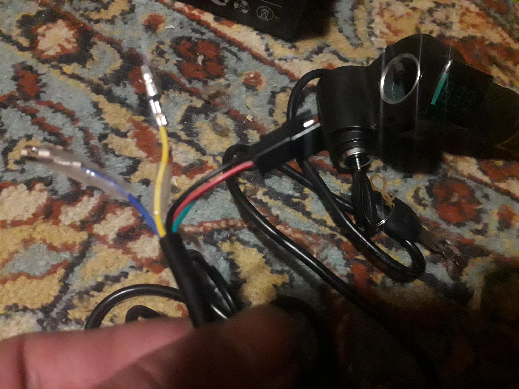

Ручка газа любая подойдет или для коллекторного своя должна быть?
slav
Цитата: Макс 79 от 17 Дек. 2019 в 06:18Ручка газа любая подойдет или для коллекторного своя должна быть?
Скорее всего любая , только разъём может не подойти .
У меня курковая , с электровела .

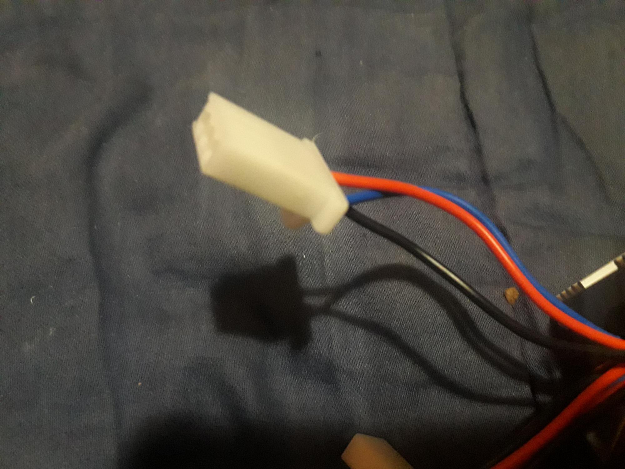

Затянулось все с сборкой. Вал победить неудалось. Придется мотор ставить сверху через цепную пепедачу на вал. Немогу разобратся с подключением контроллера и рукоятки газа. И еще думаю если контроллер на 36 (с запасом взял) то не будет ли он отрубатся при понижении напряжения,пока на 24в хотел собрать
Трехпроводные фишки только одни но цвета не совпадают
slav
Цитата: Макс 79 от 10 Март 2020 в 16:44
Затянулось все с сборкой. Вал победить неудалось. Придется мотор ставить сверху через цепную пепедачу на вал. Немогу разобратся с подключением контроллера и рукоятки газа. И еще думаю если контроллер на 36 (с запасом взял) то не будет ли он отрубатся при понижении напряжения,пока на 24в хотел собрать\\\
Трехпроводные фишки только одни но цвета не совпадают.  \\\
Контроллер скорее всего отрубается ниже 31 в . У продавца на страничке этого контроллера должно быть описание и обозначение выводов и
характеристики .
