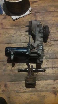

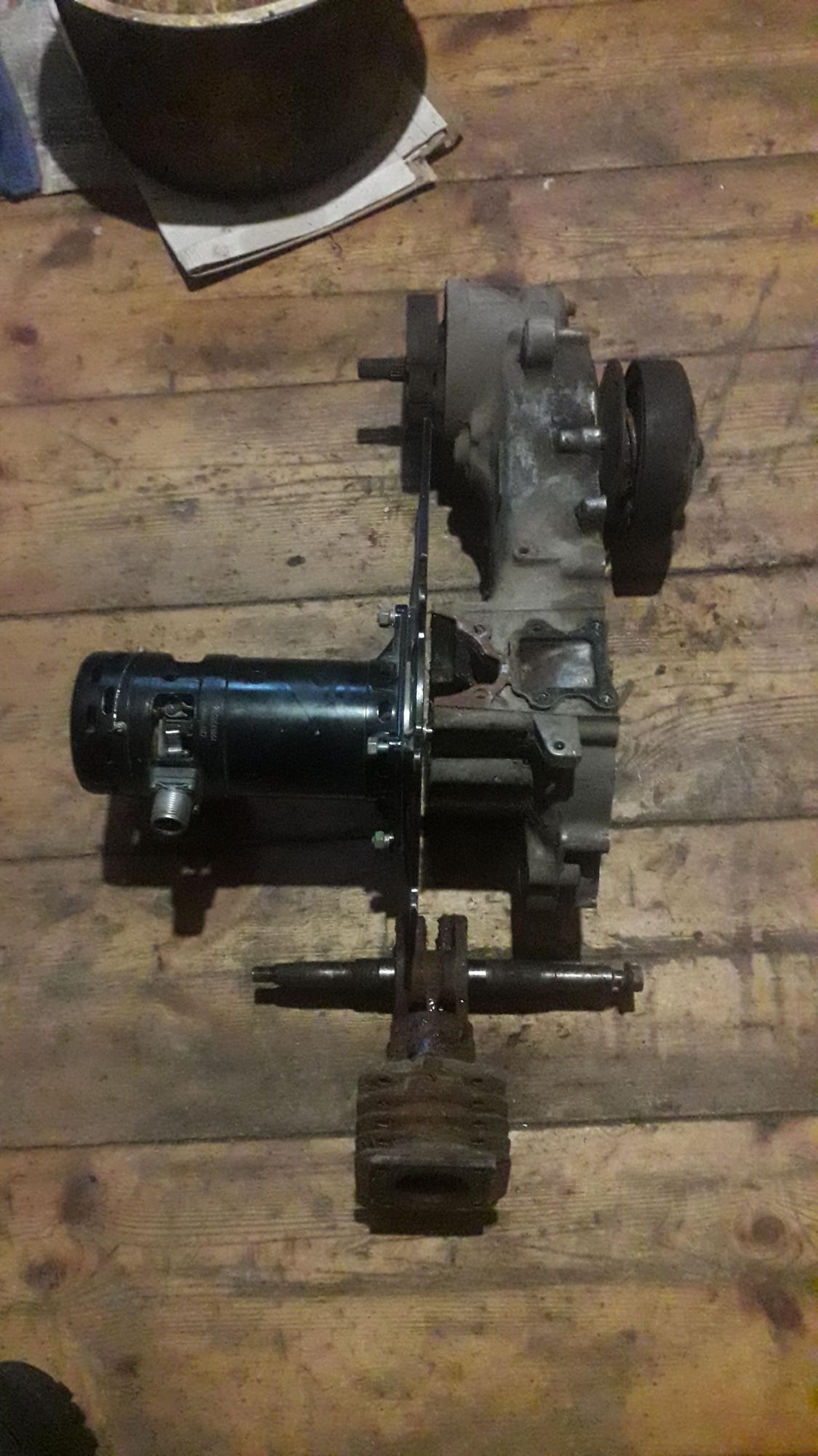

Картер от старого скутера плюс мотор км. Максимальные обороты бензинки и электромотора совпадают(6000) мощность конечно разная 0,4 и 3-4 квт.
Вариатор,сцепление и редуктор остаются.вариатор возможно зафиксирую в одном положении. Поедет ли?
SkeptiK
Поедет, но очень не долго и очень печально.
Макс 79
Скорость большая ненужна. Но почему недолго?
Что за мотор? Щеточный?
Ему бы охлаждение приделать. Вариатор для первой пробы лучше не блокировать, чтобы было с чем сравнивать потом.

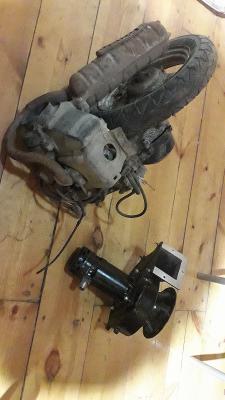

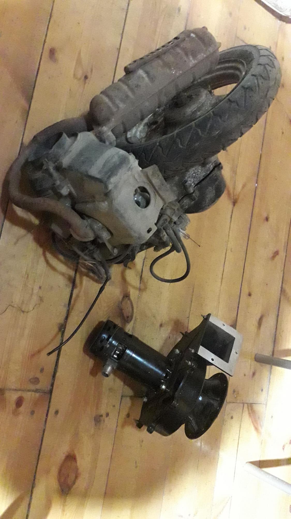

4х Щеточный 27в расчитан на постоянную работу
Электровентилятор предназначен для работы в системе отопления и вентиляции объекта, рассчитан для работы от однопроводной сети
   Состоит из собственно вентилятора и электродвигателя, используемого в качестве электропривода. Представляет собой четырехполюсный электродвигатель постоянного тока смешанного возбуждения, исполнение - защищенное, с самовентилляцией, всеклиматическое.
Технические характеристики:
   Напряжение питания, В 27±10%
Потребляемый ток, А не более   30
Мощность, Вт   400
Частота вращения, об/мин   6000...7500
SkeptiK
очень недолго
потому что мотор рассчитан на продувку и обороты

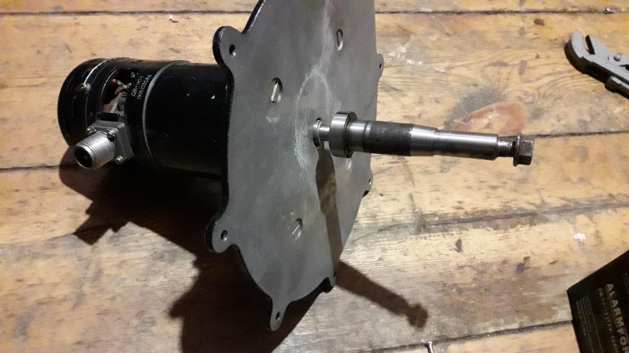

Для работы вариатора скорей всего нехватит мощности мотора хотя можно конечно поиграть с пружинами. Пока нужно вал выпрессовать и срастить с валом мотора

Конечно вариатор отнимает мощность, только даже не особо важно, заблокирован он при этом или нет. Заблокированный вдвойне хуже - и плюсы понижения нагрузки на движок пропадают и сохраняются все минусы ременного редуктора.

Макс 79
Вообщем все хреново. Дед токарь криво видимо расточил вал. И достать другой очень проблемно.

TOM
И в чём заключается кривизна?
