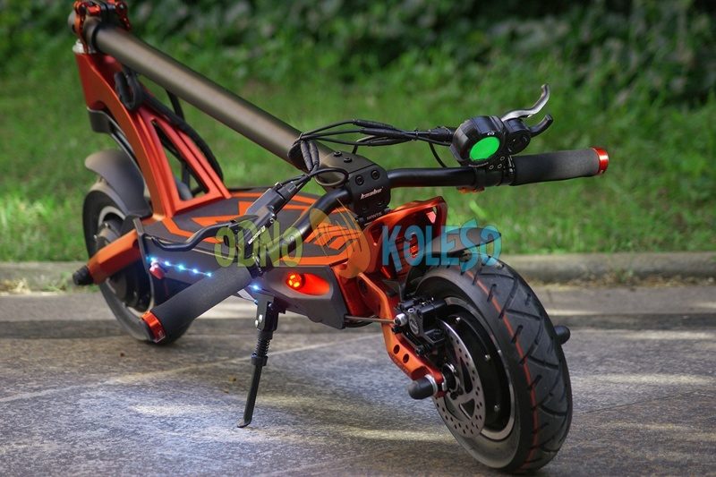

Электросамокат Kaabo Mantis
ТТХ:
Вольтаж - 60V
АКБ - 24.5ah lG MJ 1
Длина 125 см.
Колеса 10 дюймов.
Тормоза гидравлика от Zoom.
Вес 29 килограмм.
Максималка 70+ км/ч.
Главная фишка каабо - то, что дисплей и контроллеры от дуалтронов(минимоторс). Соответственно это и куча настроек и не подвальное качество.

Jones
Что сразу не нравится, так это нескладной руль и короткое крыло сзади.

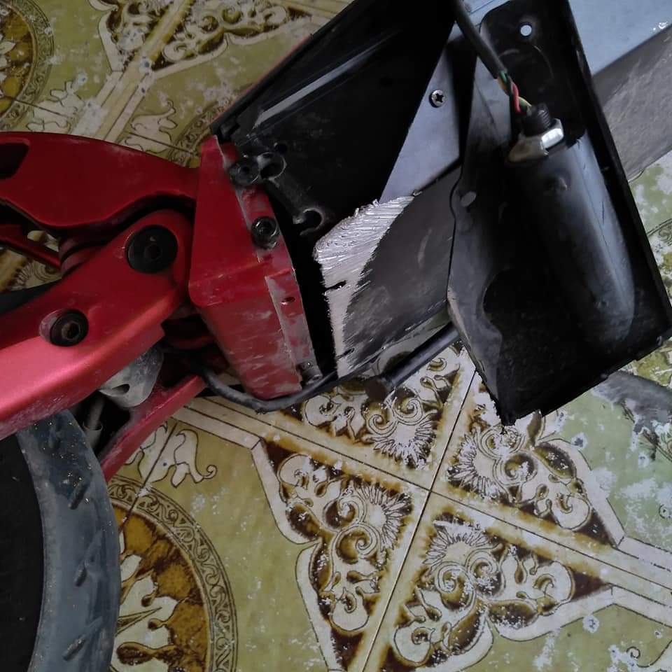

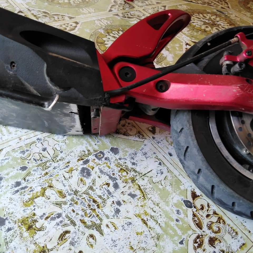

Ddmitry2589
#15
Фото взял у Филиппинцев.  Сильный косяк? Чел говорит , что ехал 55км и решил подпрыгнуть и попал задним колесом в яму.

andreyttg
Я бы конечно этот узел доработал по бокам необходимо пластины поставить мм 3 .
С внутренней стороны под потай ,ну с внешней примерно 3  болтами стянуть .
Я бы и снизу деки пустил такую пластину.
А так конечно видно что слабоват узел
прыгать на скорости 50 ,ямка не маленькая была  :bw:

Бабай
#17
Цитата: Ddmitry2589 от 06 Янв. 2020 в 01:01Сильный косяк?
ИМХО, это не косяк, а идиотизм - крепить узел маятника на 6 винтов перпендикулярно в дырки ящика, который, похоже, из люминя и никакой на растяжение. Причём, догадались - спрятать этот идиотизм под декоративной накладкой.
ЦитироватьЧел говорит что ехал 55км и решил подпрыгнуть и попал задним колесом в яму.
Низ и без ямы может оторвать, если высоко подпрыгнуть. А если налететь передним колесом на торчательную неровность - и гуся оторвёт, если он так же крепится  :bw:
