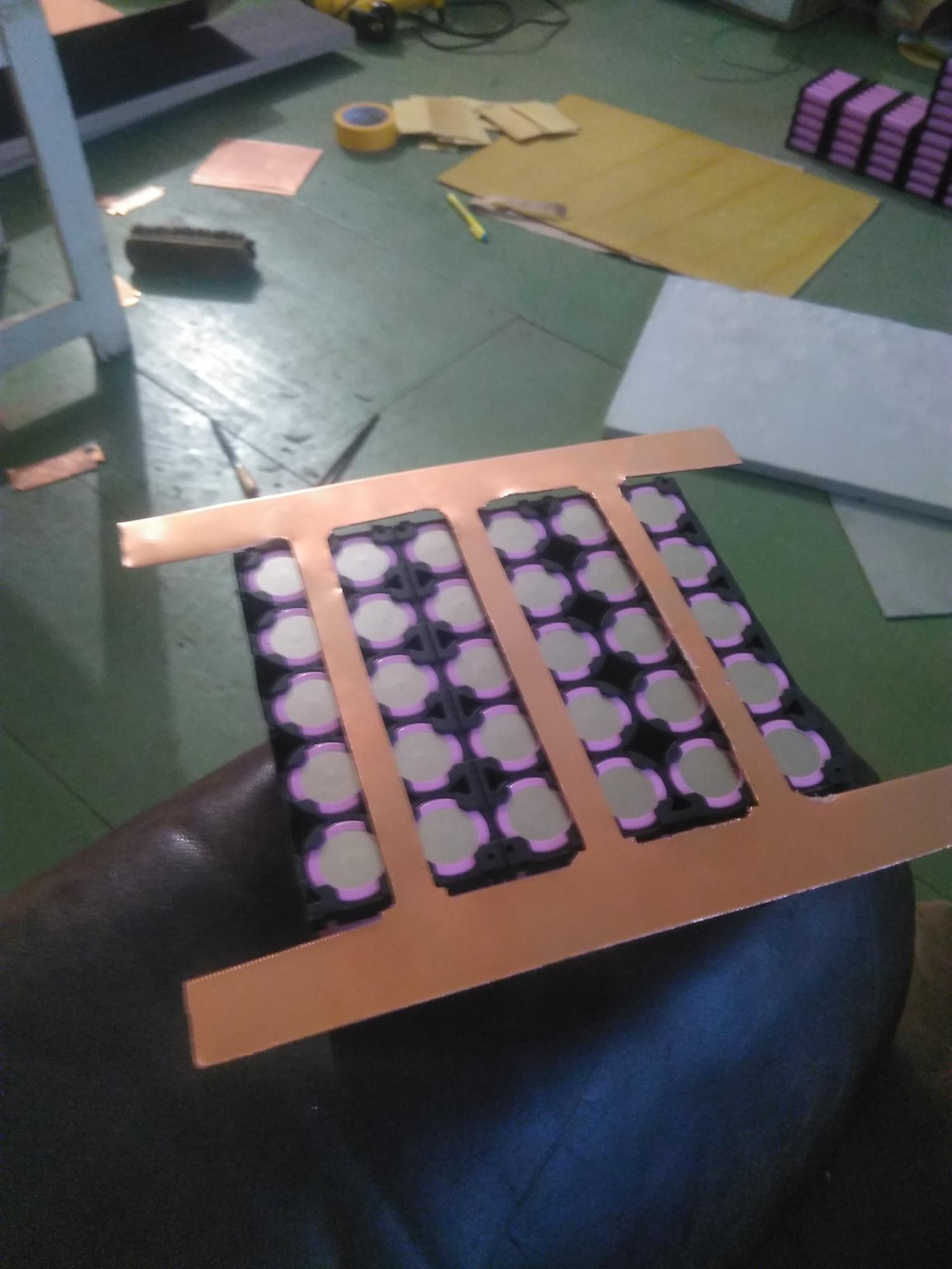

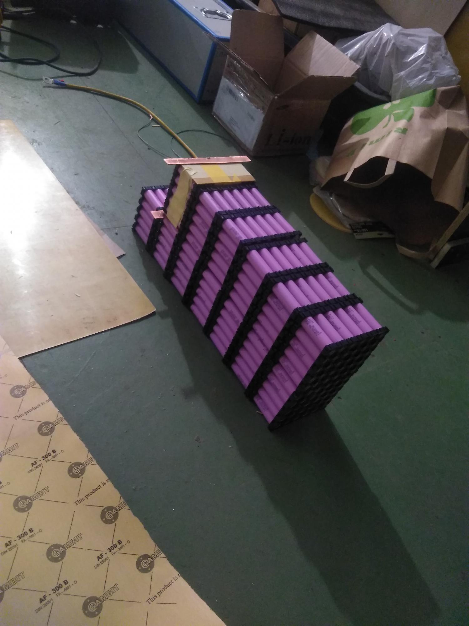

Элементы 10 амперники Samsung inr35e .. Думаю сделать усы к медной шине от элементов.. Шина 0.8 мм . Усы будут 0.45
Максимальная нагрузка 150 ампер ( Могу регулировать её)  Что думаете по задумке моей ?  Батарейке будет хорошо так?
Будет 13 банок по 30 элементов в каждой банке..
madeingrey
Ширина этих перегородок на которые усы встанут 8мм х0.8мм

Gunner
8мм*0,8мм=6,4мм2 150/6=25 ампер по каждой полушине с сечением 6,4 мм2. Копейки.
madeingrey
Шина норм это понятно.. А усы ? На максимуме 5 ампер сильно греться не будут? ) 0.45 усик
Gunner
Греться не будет или незначительно. Проверял 0,3мм на 5 амперах греется чуть-чуть.

Если с этих Inr Снимать полтора цэ минут 15 они закипят? Я думаю охлаждение принудительное мутить на батку аль нет?

Конфиг примерн такой будет..
маленький и лёгкий акумик получится ..

Если он реально высокотоковые, то греться не должны практически. В даташите и тестах вся инфа есть.

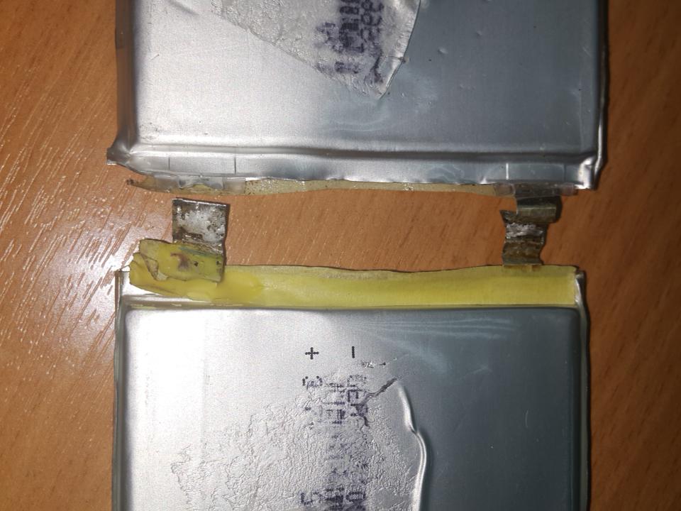

Немного не по теме но мне и усики не помогли %-) Толщина 0,6 мм аккумулятор полыхнул как бенгальский огонь на скорости близко к 50км/ч  :bravo:

Слишком мало данных, чтобы делать выводы, отчего ж так случилось.

Контроллер прокачал до максимума, тормозов по току там вообще не было. Бмс не поставил, для теста и так сойдет  :-) проверил все параллели  мультиметром 4 вольта все. Перегруз по току получился но усики хоть и начали сгорать но было уже поздно несколько ячеек сгорело.

Ну 0.6 толсто очень.. 0.45 сгорает при 15 амперах если правильно помню.. В самих батарейках термозащита стоит.. От чего ты полыхнул интересно.. За температурой следил? Я думаю на самое видное место пару термодатчиков поставить..

Аккумуляторы с алиэкспресс , да они больше 5 ампер не держат, уже не раз клапан защитный отстреливал, а тут такую нагрузку дал :) на одну банку наверное 20 ампер приходило. Грелись нормально )

Цитата: madeingrey от 05 Дек. 2019 в 20:38Шина норм это понятно.. А усы ? На максимуме 5 ампер сильно греться не будут? ) 0.45 усик
Пока не нарисуете как шины соединяться будут с ними ничего не понятно. И размерность усов укажите.

Отличные ячейки, год у самого работают безукоризненно. Брал с Европы. Только вроде у них максимум даже не 10, а 8А. Без охлаждения 5А держать будут, но термоконтроль нужен обязательно если по 15 мин такой ток будет. Усики расчитывал на перегорание при 10-15А. Не помню уже точно сечение, по таблицам посмотрите.

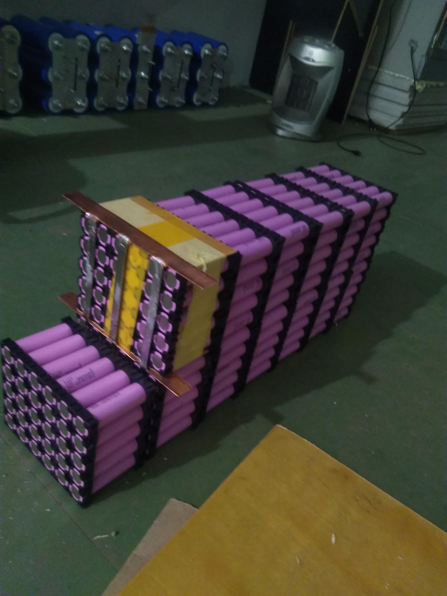

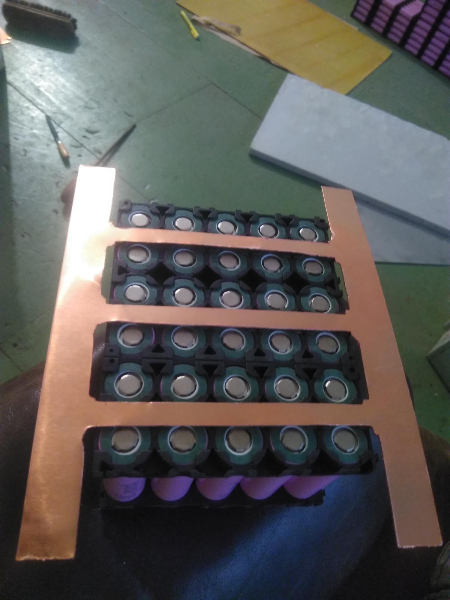

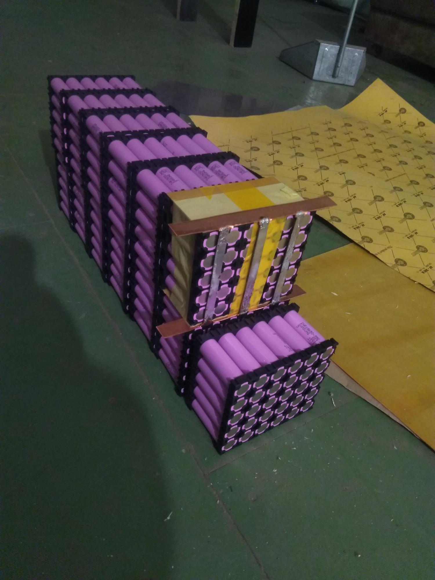

madeingrey
Завтра сделаю несколько заготовок и примерно покажу как будут соединяться... Я думал банки между собой там где кончики выходят 4 миллиметровыми заклёпками медными... соединять.. То есть перемычка между банками шириной 15 мм и в ней 3- 4 заклёпки..  Усы будут прямые.. 10-12 мм где то..
