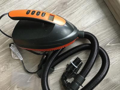

Купил себе на али вот такой насос http://ali.pub/5ie8ex
В сочетании с любой воздуходувкой идеальное и оптимальное решение. Правда, пока в деле не пробовал.
Есть другая модель, двухступенчатая, там воздуходувка встроена и автоматом переключается на компрессор, но стоит дороже. Зачем устанавливать рекорды скорости накачки самоделками, тут все на автомате, установил давление и занимаешься чем то еще, всегда есть дела пока лодка качается. Да и по скорости тут все должно быть шикарно,  позже отпишусь о реальном времени накачки
Итак, опробовал. После поднятия баллона слабой ветродуйкой, которая совсем не создаёт давление, этот насос накачивает 1 баллон за 30с. Если качать с нуля, то скорость такая же, как у слабой ветродуйки

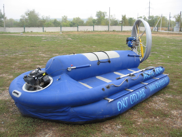

Piramidon
Много лет пользуюсь вот таким https://intex.ru/catalog/nasosy/elektricheskie/68609-elektricheskiy-nasos-intex-quick-fill-pump/ в нем воздуходувка и мембранный компрессор, работает от 12в и от сети 220. Качаю лодку на воздушной подушке, объём не маленький, работает исправно.
Surf_el
[user]Piramidon[/user], и сколько по времени он качает. А вообще-то как то нелогично для вашего судна не использовать основную ветродуйку для накачки  :-D
Piramidon
Полностью лодку за 20-25 минут. Оснавная, понятие относительное, их две, нагнетающая подушку и маршевая. И у той и другой объём воздуха приличный, а вот давление не большое, да и как собрать с такого диаметра в трубочку для накачки, не, лучше насосом, проще.
