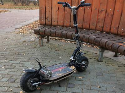

Вот мой проект, пока в разработке. Надеюсь к сезону представлю.

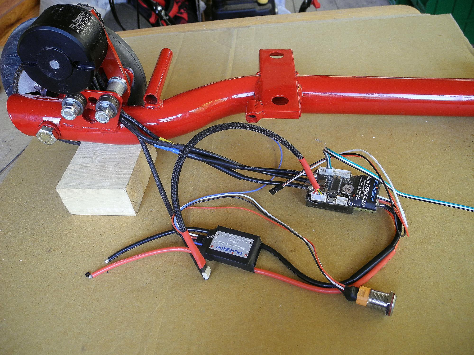

Цена одинаковая что my1020 bldc  что Flipsky 6384 , https://flipsky.net/collections/new-accessories/products/bldc-belt-motor-6384-4000w-for-electric-skateboard?variant=29756675358780
Только я два мотора буду ставить паралельно, нашел кстати крутящий момент у RC двигателя в частности Flipsky, 9Nm !!!  тоисть два 18Nm ! Против одного на 48в My1020 bldc , ....иии 4Nm !!!!
Парни кто в теме что лучше ? Была мысль на форум к моделистам ....но потом пришел к выводу наврядли там чем помогут.
Кстати есть вопросы по управлению , так как это для RC моделей, управление идет с дистанционного радиоуправления , от приемника идут входы те же 5+ минус и сигнал ,  как думаете педаль или ручка с холлом  контроллер увидит?

Цитата: Oleg_ от 17 Дек. 2019 в 19:45Кстати есть вопросы по управлению ,
Регулятор скорости конечно должен быть тоже модельный, как и батарея.
Для 6384 нужен как минимум ВЕСК 6 ой серии. Можно и 4 ой, но тогда 9Н.м. он не выдаст.
Батарея тоже должна уметь как минимум 60А отдать.
У меня 6354 и ВЕСК 4,20.
Курок или рукоятка газа к ним подключаются.
Я тоже ещё до конца с этим не разобрался, могу ошибаться в своих утверждениях.
