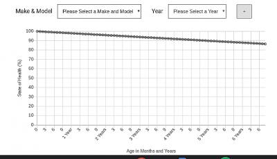

График работоспособности батареи EV:
Если посмотреть на график выше, то средняя батарея электромобиля сохранит около 90% своей начальной емкости после 6 лет и 6 месяцев службы. "На основе данных более чем 6000 электромобилей, охватывающих все основные производства и модели, аккумуляторы демонстрируют высокий уровень здоровья. При сохранении темпов деградации большинство аккумуляторов превысит срок эксплуатации транспортного средства ", - говорят в компании.

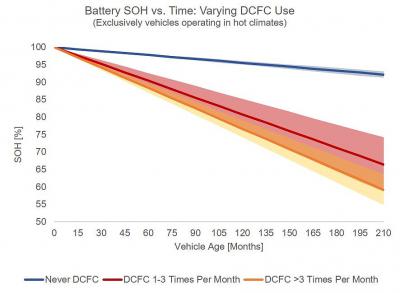

Данные показывают, что батареи, работающие в жарком климате, ухудшаются быстрее, чем те, которые используются при более умеренных температурах, но наиболее показательная находка имеет отношение к тому, как часто владелец использует быструю зарядку постоянного тока. Такие зарядные устройства становятся все более популярными по мере того, как клиенты требуют сокращения времени зарядки, но эффект, который они оказывают на аккумуляторы, может свести на нет выгоду от сэкономленного времени. Взгляните на приведенную ниже диаграмму.

- Избегайте держать машину сидящей с полным или пустым зарядом. В идеале, держите SOC между 20-80%, особенно при выходе из него на более длительные периоды времени, и полностью заряжайте его только для дальних поездок.
- Минимизация быстрой зарядки (DCFC). Некоторые высокие рабочие циклы требуют более быстрой зарядки, но если ваш автомобиль сидит в течение ночи, уровень 2 должен быть достаточным для большинства ваших потребностей в зарядке.
- Делайте все возможное, чтобы избежать экстремальных жарких температур, например, выбирайте затенённые места на парковке летом.
Суть всего этого заключается в том, что быстрая деградация батарей не является существенной проблемой для подавляющего большинства электроавто.
