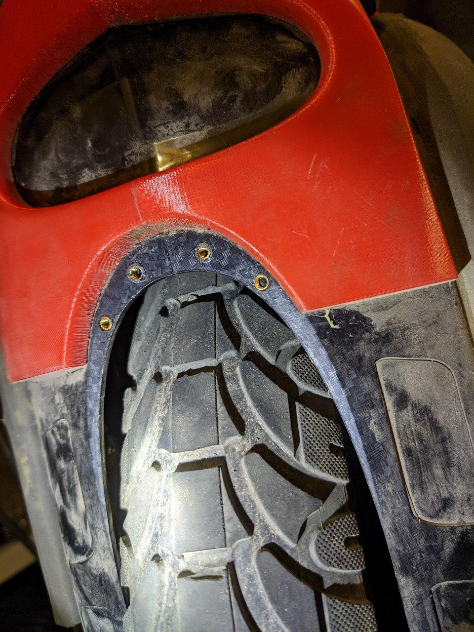

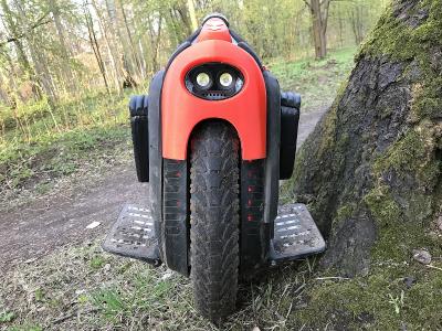

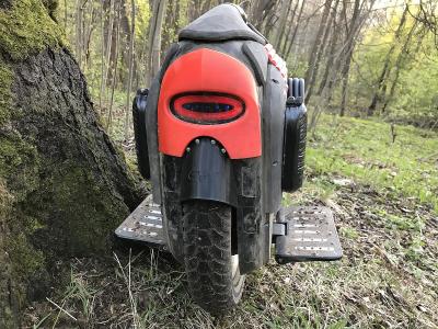

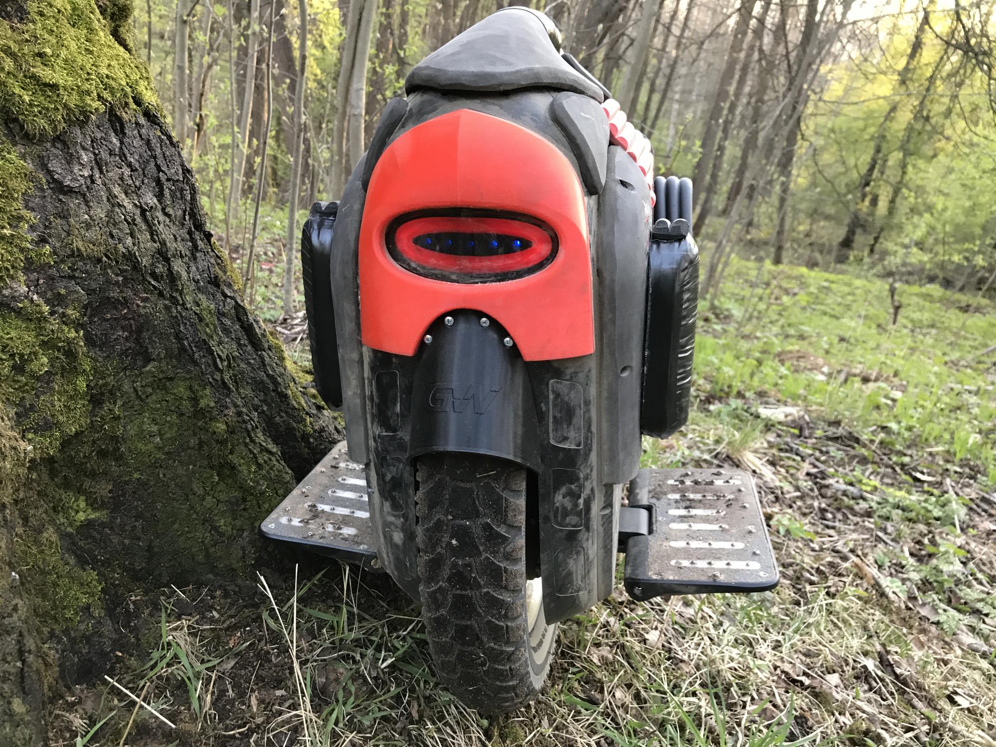

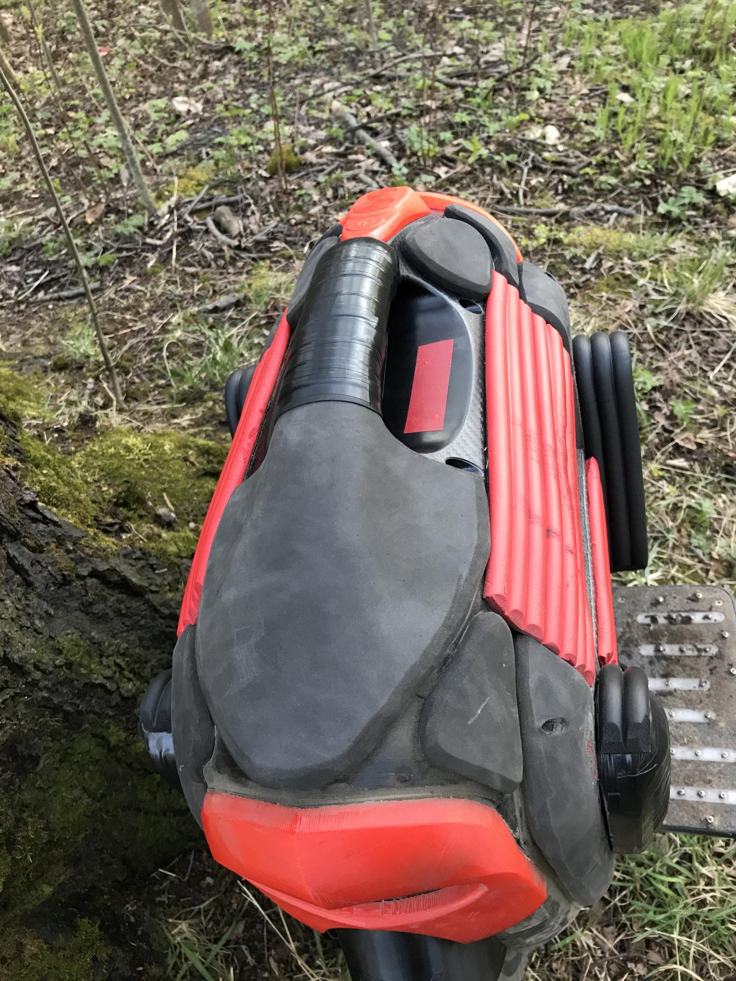

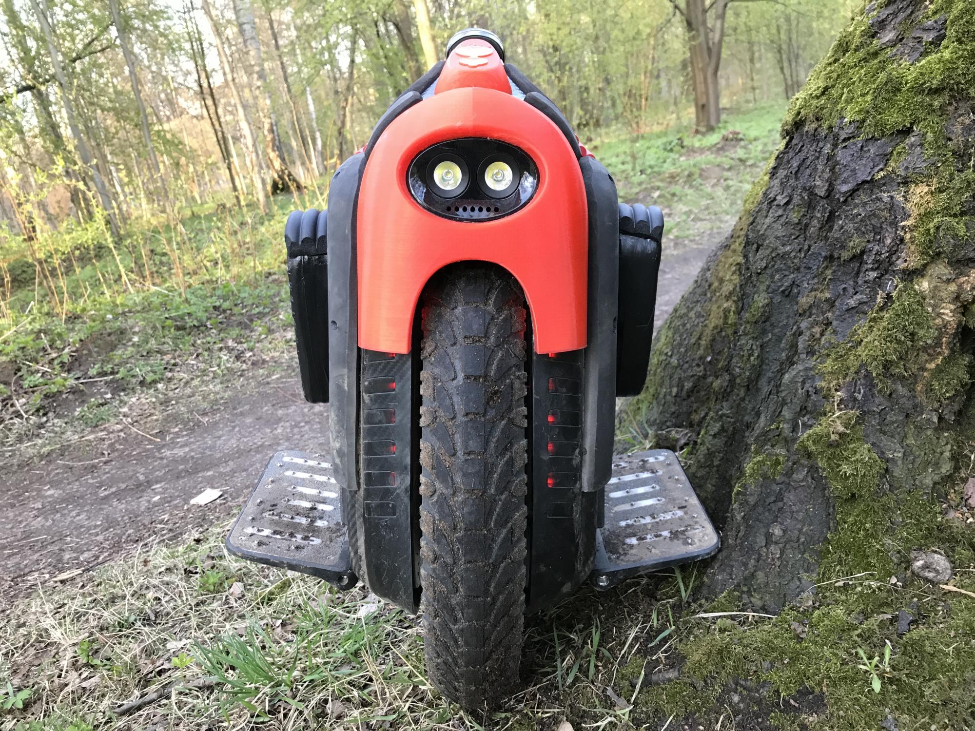

#97
закончил тюнинх.
по итогам что сделал
-удалил колонки, поставил загулшки стильные
-ампутировал ручку, сделал заглушку. раньше через нее в корпус попадала пыль и песок.
-зашиповал педали

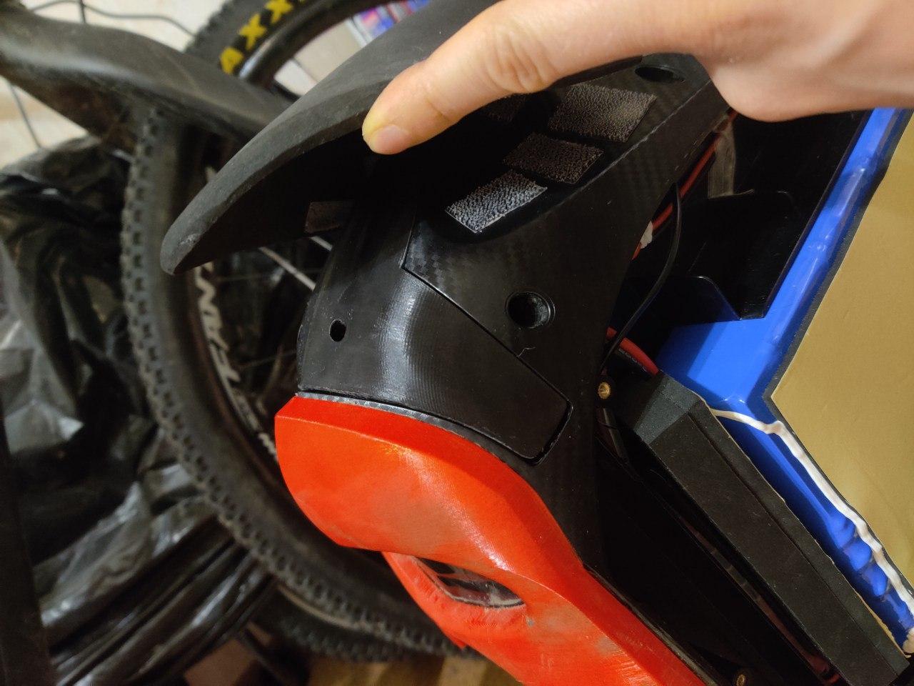

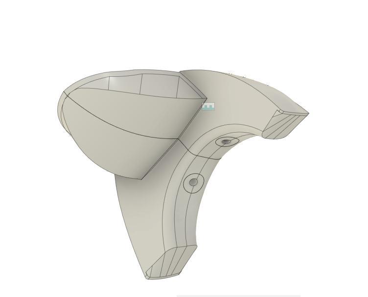

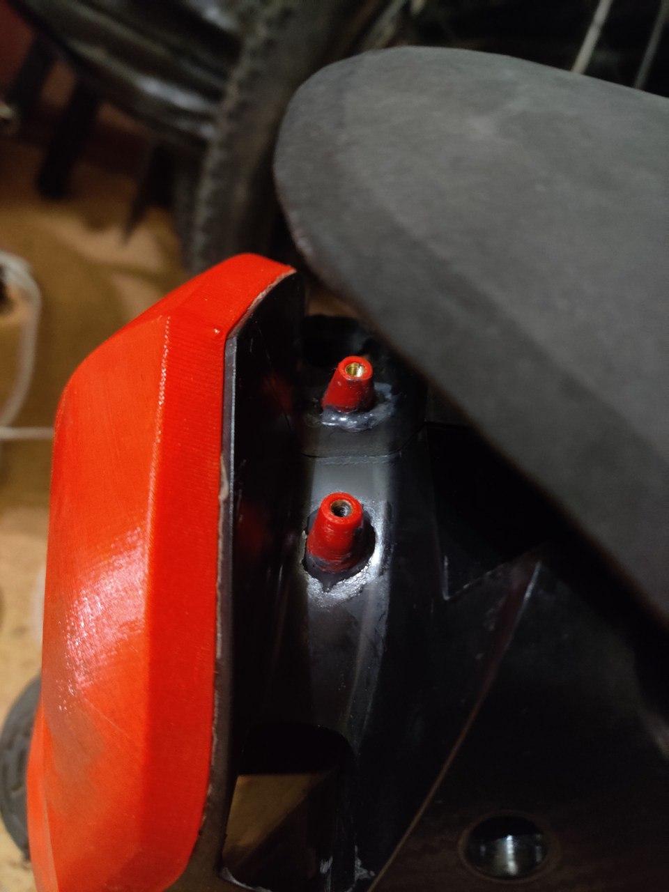

-защита морды, зада и разъемов из тпу (наполнение 20%, гироид, тонкая стенка)
-брызговик из тпу, крепление на резьбовых втулках. минималистичный дизайн, помогвает макисмум при медленной езде по лужам, но зато не забивается ветками

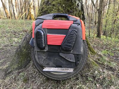

-упоры из нескольких слоев коврика, пока экспериментирую
-ручка обмотана упаковочной лентой со стекловолокном, чтоб снизить нагрузку на крепеж в этом месте при ударе
-крышки на герметике
-4 дренажных дырки
-дополнительные кузовные шайбы под винты стоек
-защита корпуса из твердой ева-пены (толщина 8мм, твердость 70 по шору)
-упоры для носков из той же ева пены, помогает прыгать и позиционировать стопу
-покрышка поперечно нарезана для сцепления. возможно нарежу центральные блоки еще
пока что могу сказать после пары недель. колесо как раллийная тачка, только группы б. тяжелое, неповоротливое ,
на а сфальте чтоб развернутся на месте нужен сильный рывок, но это скорее изз ширины покрышки и трения.
мощности хорошо, но требует специфичекой техники управления и физических затрат. например, чтоб дать резкий разгон, я приседаю, будто готовлюсь к прыжку и наваливаюсь на все упоры, только тогда оно начинает бодро валить. со спусками так же - тормозит уверенно, но нужно себя надежно зафиксировать, отрабатявая корни.

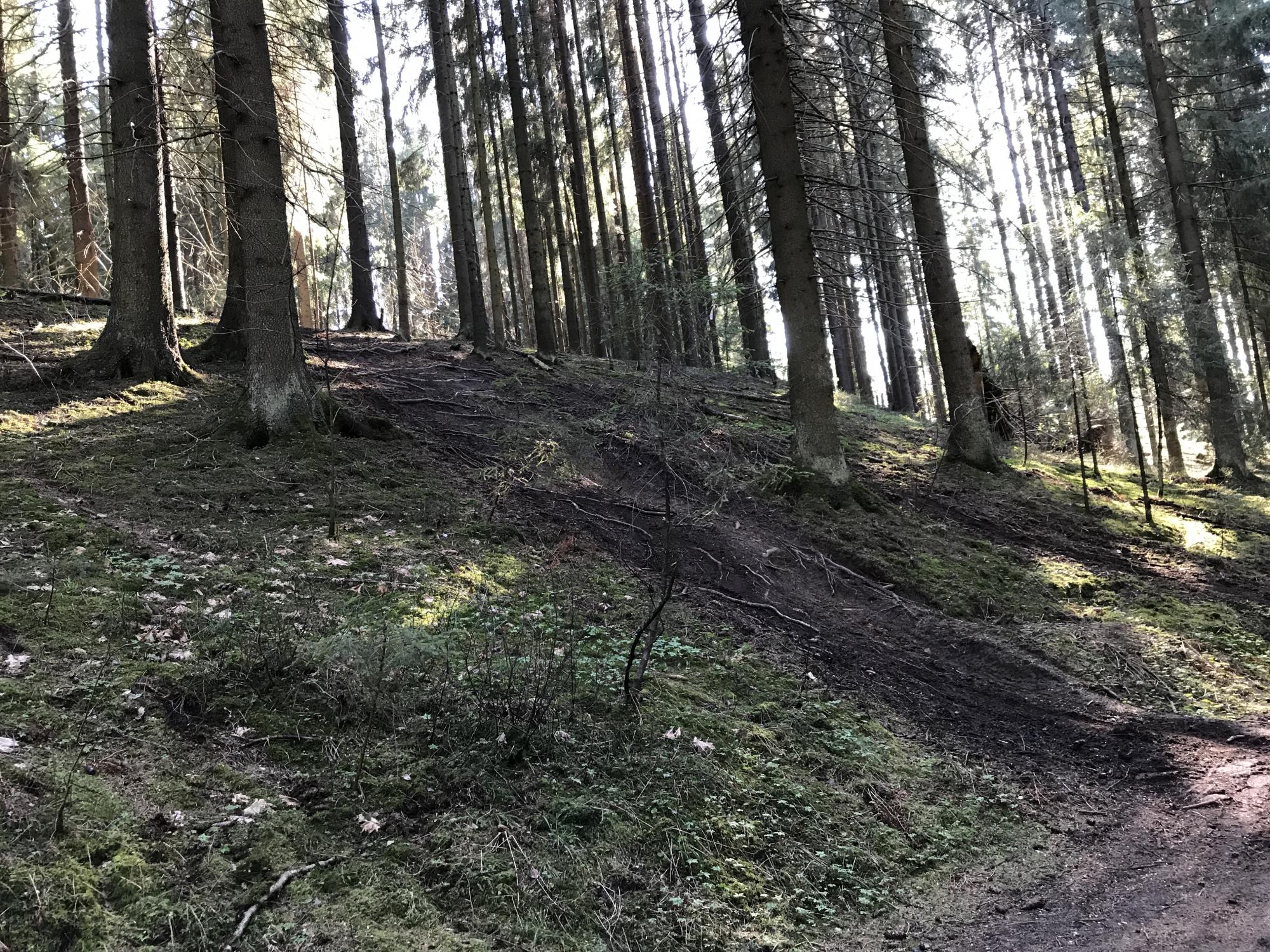

birdshell

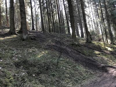

порезал покрыху еще. было очково что будет сложнее разворачиватьсяна  на месте, но нет, разницы особо не заметил.
https://youtu.be/qxzbcPqO1ac
по корням вверх стало ехать чуть удобнее
https://youtu.be/axqYhyBQmBY
(когданибудь я научусь нормально вешать экшен камеру)
на рыхлых спусках особо разницы нет, колесо просто несется. нужна уже мотопокрыха, да и некоторые вещи тупо не проехать, когда поврехность спуска с уклоном например
https://youtu.be/umBqphr_lJM
