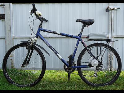

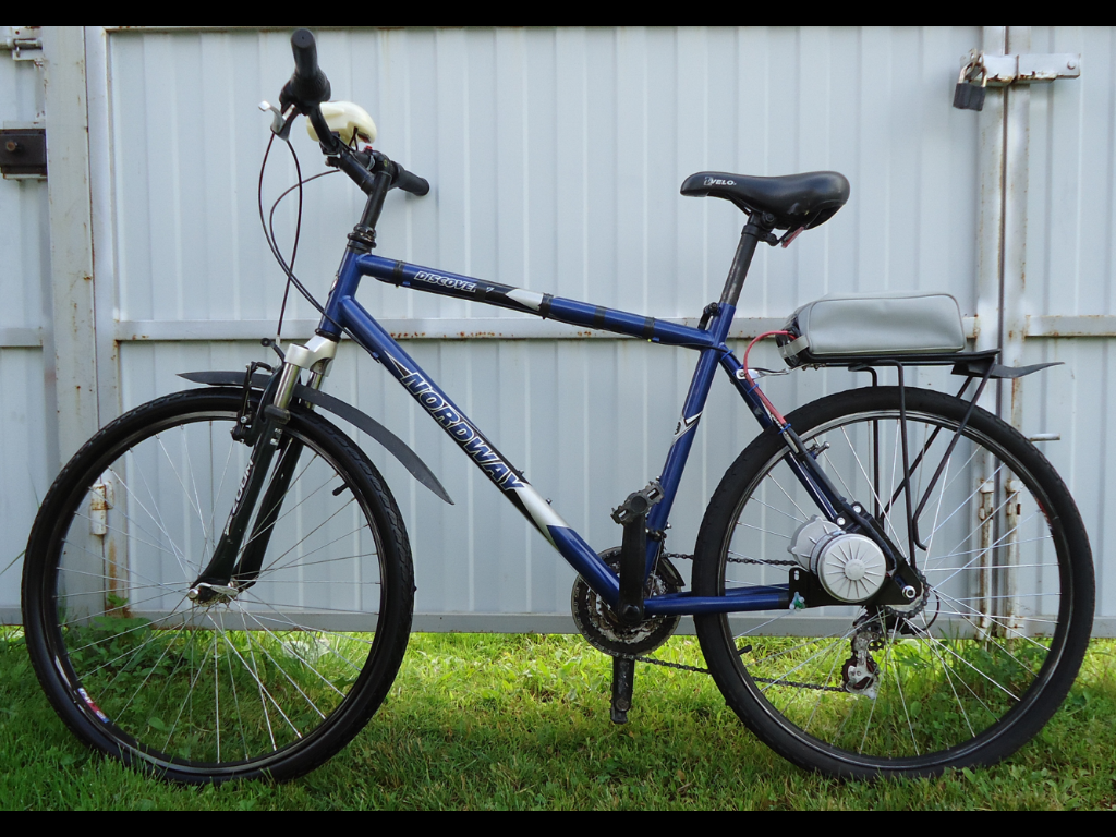

В общем был у меня MY1016 250Вт поставил я его на велосипед через цепь и фривил на нем. Поездил пока фривил не развалился километров 150. Он конечно без педалей вообще не тянет а с ними повеселее но не то, потом я поставил вместо него MY1018 - 350Вт стало повеселее, педали пришлось убрать потому что я за ним не успевал крутить. Но мне и этого было мало купил MY1018 - 450Вт с ним конечно ехать весело, но он зараза ест под 720Вт соответственно ОГРОМНОЕ количество энергии идет в тепло. Несколько стартов со светофора на все деньги или подъем в горку и на нем можно жарить яичницу. В итоге места гле стоят щетки подгорают, они начинают заедать и по одной заклинивают в итоге он начинает ехать в пол силы или и того хуже встает колом. Помогало что интересно велосипед немного назад откатить и тут же газ дать иногда схватывало с заклинивающими счетками можно было хоть до дома доехать. В итоге 350Вт самый удачный и едет, в меру свих возможностей, и стоит недорого и выкинуть если что не жалко.

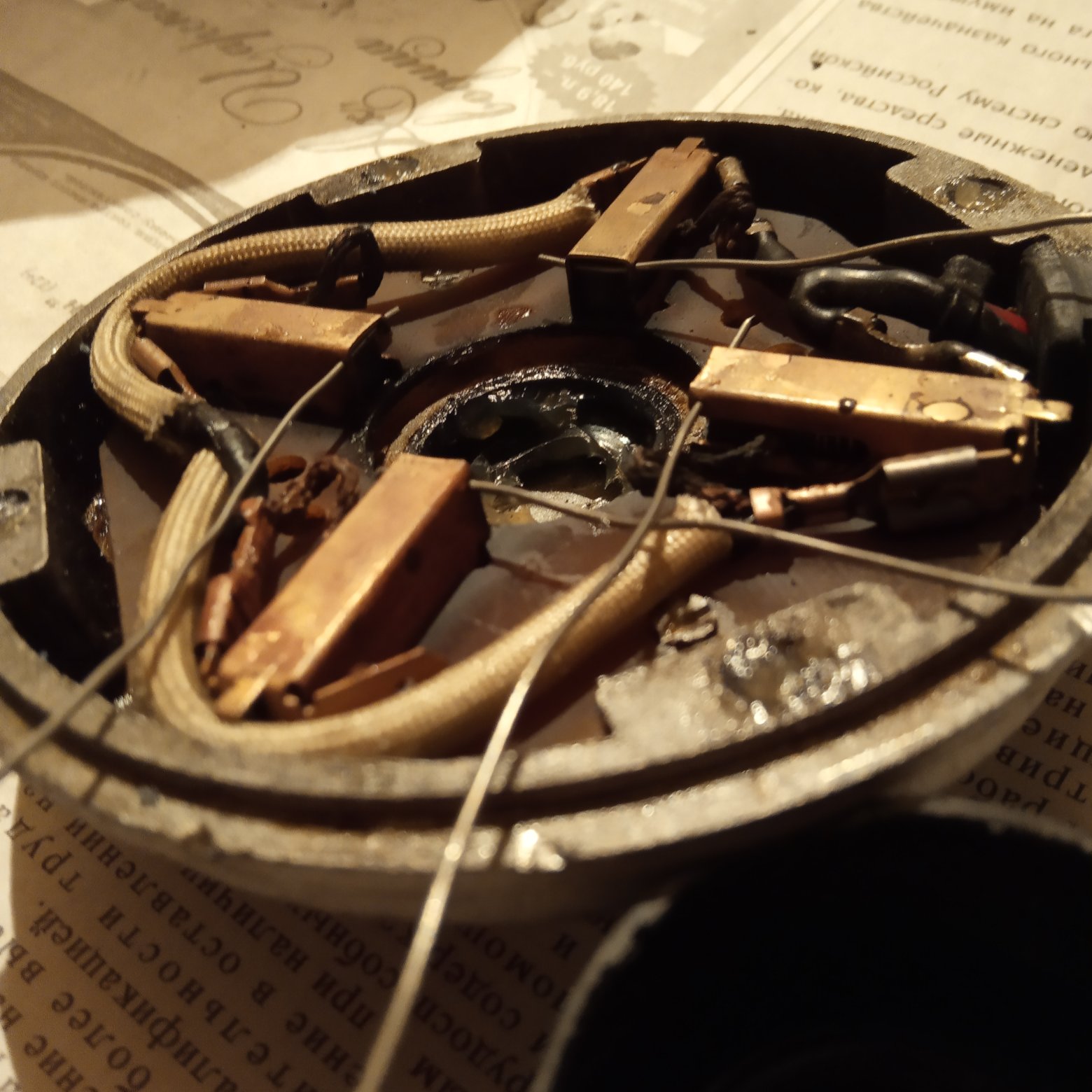

Имел опыт эксплуатации 1016, ездил и неплохо, с контроллером 250 Ватт. Батарейки были AGM.
Напряжение 24 вольт. Ёмкость 7,2 А/ч.
Гораздо лучше и бодрей поехал с контроллером на 500 ватт, и литийполимерной батарейкой  36 вольт.
Пробеги были небольшими, в пределах 5-7 км. В один конец.
Двигатель "сжёг" вполне осознанно на "испытаниях"- цепляли за верёвку пилота на рипстике,
Покатались до  сброса питания BMS, отдохнули пять минут, подключили новую батарею.
Тронул "газ" и движок завонял очень сильно. Он так сильно вонял-!!! Все мысли посмотреть
Что там внутри осталось этой вонью уничтожались сразу.
Дабы не быть голословным см. Фото в вложениях.
И где то в темах я подробнее описывал все.

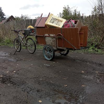

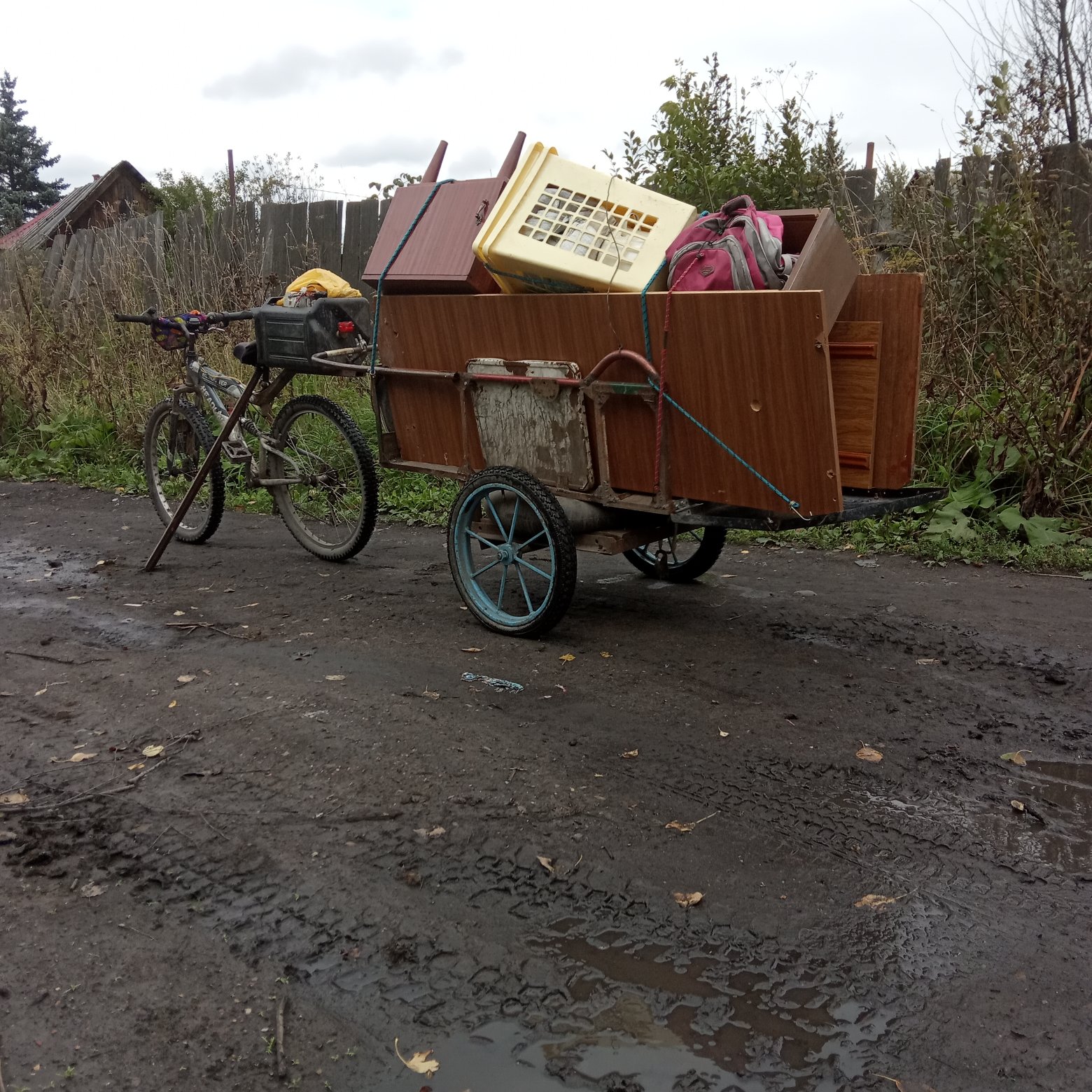

1. Моторы дешевле, но ненамного.
2. Фривил с моим мотором MY1016Z был в принципе некачественный, даже несоосный, фривил заклинило.
3. 24В - излишне резкий старт, нужно переводить на напряжение в 36В, не должно ничего происходить плохого с моторм от этого.
4. Мотор на 24В при старте берёт 25-30А, это при понижении 8.8 в своём редукторе и 9 к 16 на цепи, разгоняет до 18.1км/ч по GPS, тратит 0.1КВт•ч батареи на 10км.
5. Мотор тяжело устанавливать, это, если хочешь сравнение, не Plug-n-play подключил и поехал.
В моём моторе сломалась щетка, ударила магнит, он теперь со следом - со сколом небольшим, и немного протёрла якорь.
Повожусь ещё с мотором, редуктор сделан неплохо, у него должен быть очень большой ресурс.
И, да, скорее всего, 350Вт и 48В или 36В - это самый оптимум.
Прицепом со шкафами на опалубку, по бездорожью, по полевым грунтовкам, правда помогая педалями, ещё рубероидом и цементом на прицепе, тяжёлым длинным прицепом подпортил мотор.
Хотел бы перемотать его на 48 или 60В, проводом потолще, потом ток ограничу повышайкой DC-DC с регулировкой CV/CC, А в качестве контроллера возьму просто контроллер 0-60В для DC мотора.
Мотор-колесо редукторное ватт на 500 в разы удобнее, компактнее, не торчит, только дропауты нужно усилить накладкой, и это всё ещё останется лёгким, приятным велосипедом.
