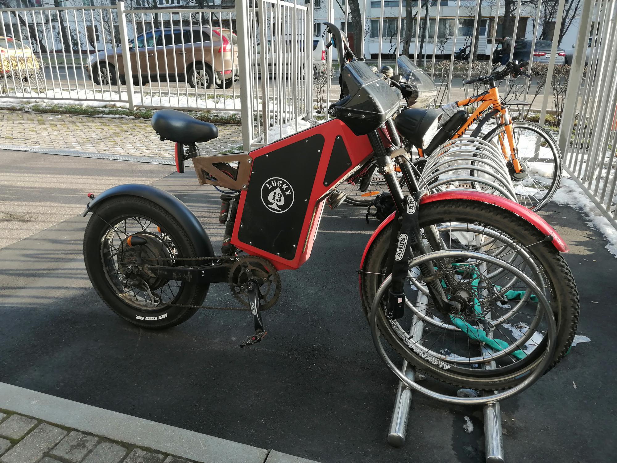

Stanislavchik
Очень разные требования получатся. У меня на этот год задача велобоббер сделать.
Но я ограничен размерами пассажирского лифта, имеющейся вилкой коаксильным мотором и пакетами под батарею.
На мой взгляд варить велораму из стали смысла нет, 10 кг. уже не велосипедный вес, я через это прошёл, у меня сейчас пространственная рама версия.
Поэтому вижу 2 пути, варить из алютруб, по которому я пошел, или из дюрали, как у [user]Alexxx1971[/user].
Сам я не имею компетенций по изготовлению рамы, поэтому разместил заказ на стороне.
Исходя из требований на текущий момент это рама с передним расположением мотора и с задним расположением батареи для снижения цт.
Батарейный отсек рассчитан на 20 пакетов LG для батареи 20S1P. ход подвески около 100мм.
Я бы отталкивался от реалий и требований. кмк будет значительно проще сделать электромот, где нет жестких ограничений на вес, габариты и компоновку.
Можно было бы заложиться на более крупные пакеты и увеличить конфигурацию батареи к примеры до 20S2P в случае с 60ач пакетами, не имея ограничений на ширину рамы. Также мотор можно было бы разместить в маятнике у оси для максимального упрощения конструкции.
В общем, как только отказываешься от педалей, снимается сразу множество ограничений  ;-)

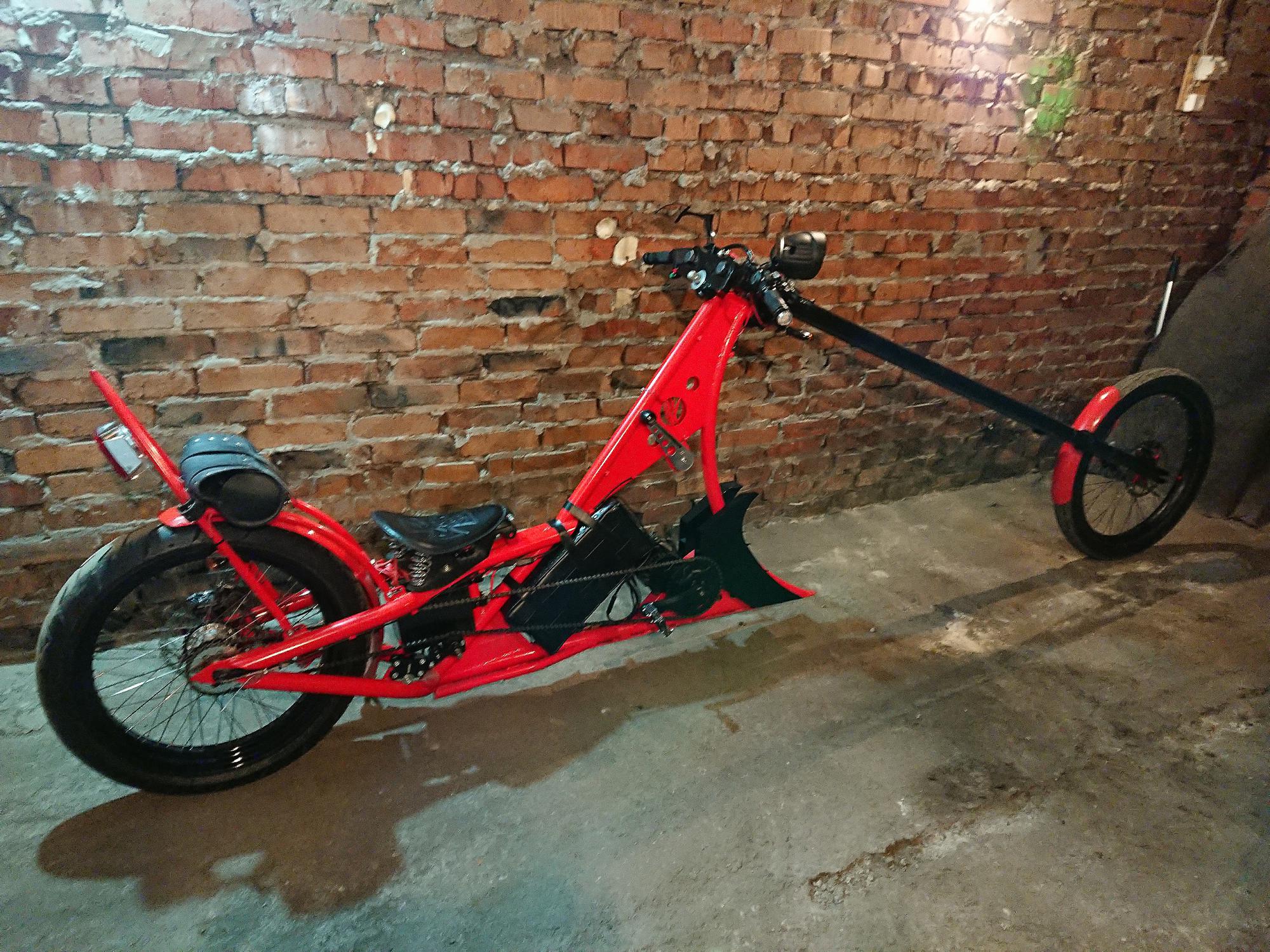

greydog
Примерно так, но велочоппер.Общий вес не больше 40 кг.

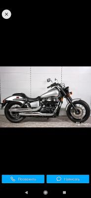

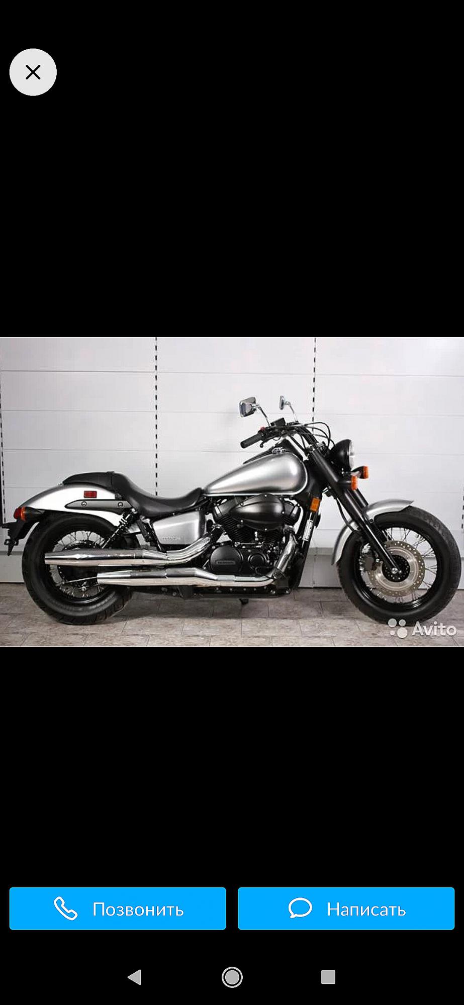

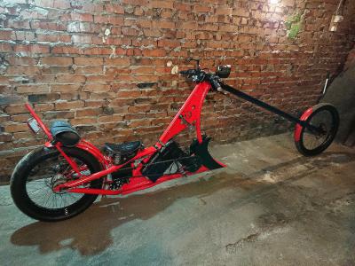

greydog

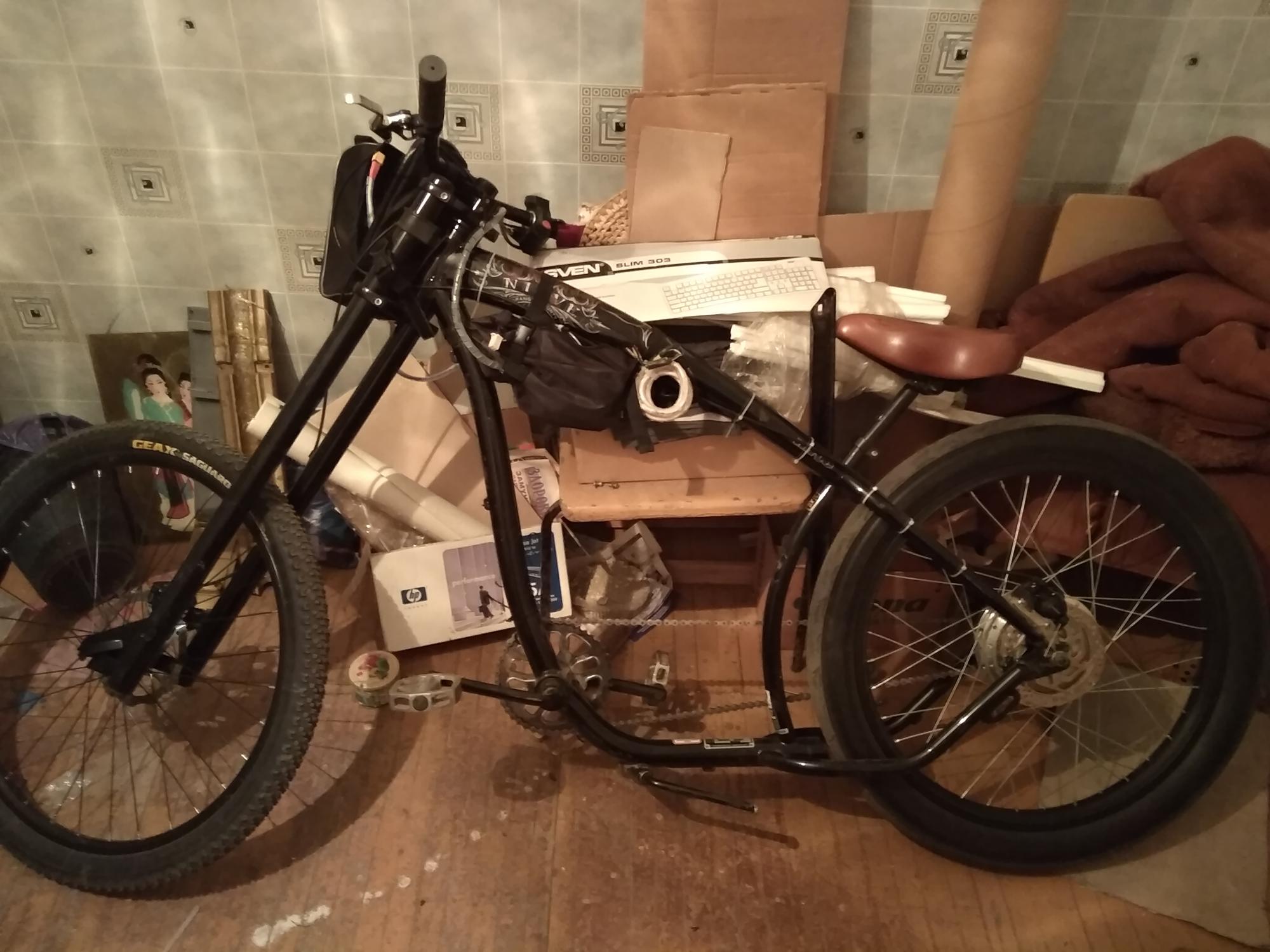

На фото как примерно должен выглядеть конечный результат.Габариты естественно меньше.

greydog
Сейчас такой его вес 38 кг,просто хотел облагородить.Рама из трубы сталь с нихромом 50 мм .
