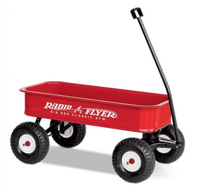

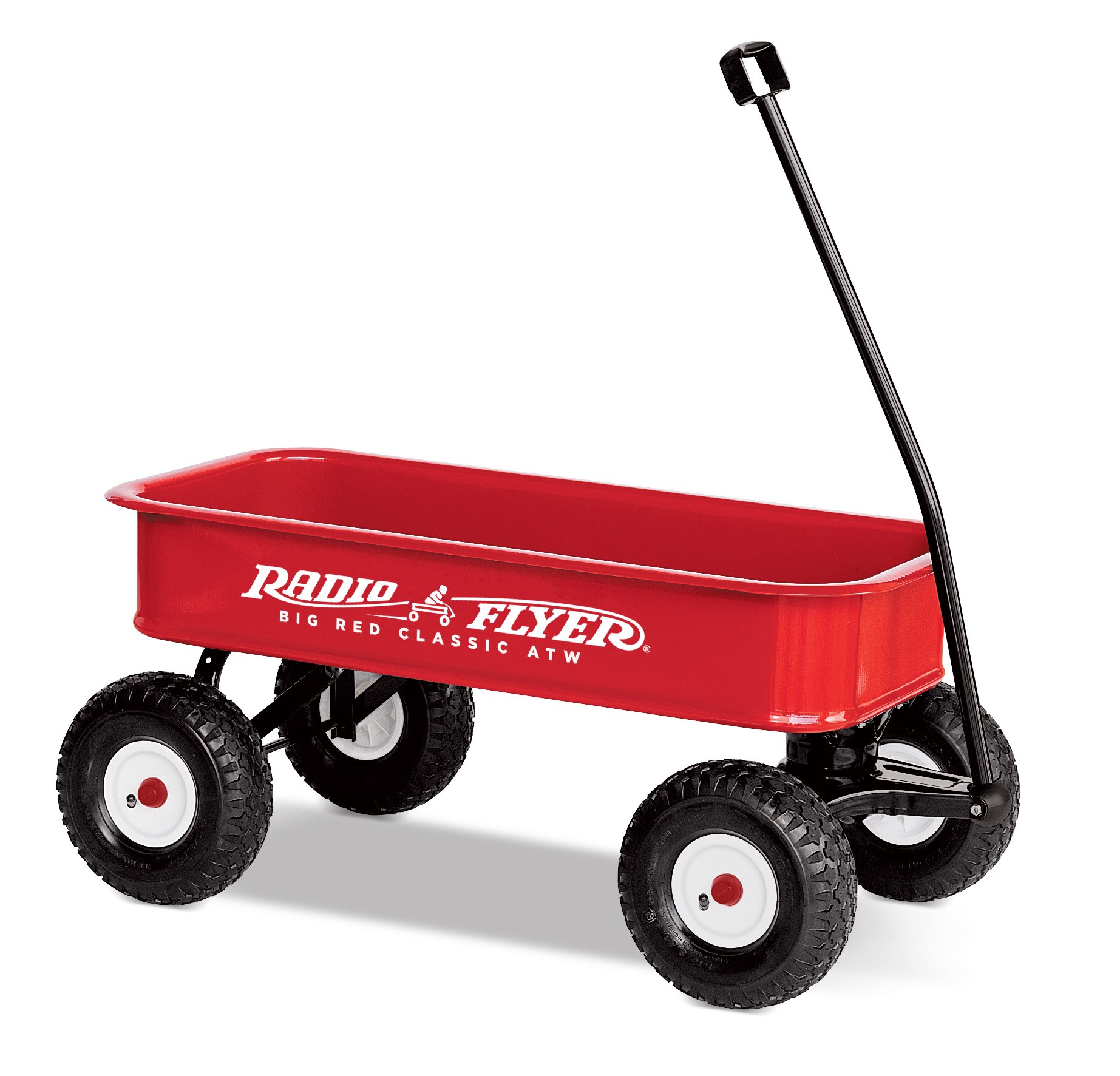

Проект "Spitchmobile v1". Radio Flyer Wagon на наш лад.

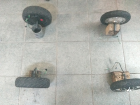

Сегодня, прокатившись на переделанном на полный привод Kugoo S3 от Jilong от дома до метро окончательно решил, что для повседневной всепогодной эксплуатации мой Куготрончик не годится. Идея создания сверхкомпактного сверхлёгкого всесезонного внедорожника на полном приводе  у меня зрела давно, она же, идея эта, в том числе и подтолкнула меня пойти на старости лет учиться сварке.
Бложики всякие я вести не хочу не умею, да и учиться мне поздновато, так что решил начать здесь, а заодно попросить о помощи у людей опытных и знающих.
Для лучшего понимания заинтересовавшихся и решивших помочь буду выделять жирным шрифтом основное, на мой вкус важное, а заодно переносить все ключевые моменты и ссылки в шапку.
Мне очень нужна помощь как советом, так и руками, разумеется не безвозмездно.

В следующем сообщении выложу моменты, которые хотелось бы реализовать тем или иным способом, т.к. мне они очень понравились. Прошу набраться терпения и постараться отнестись к этому с пониманием.
Я буду бесконечно благодарен за любую помощь или совет.

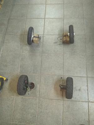

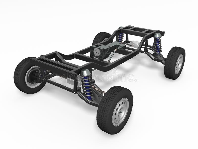

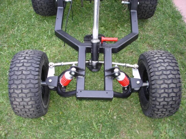

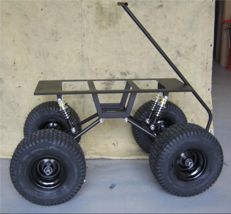

Подвеска.
Муки выбора - они такие, да.
Вообще самое сложное, наверное - необходимость четкого представления конечного результата. Вот с этим как раз и беда.
Почему сначала подвеска, а не рама - дело в том, что я мало того, что рисовать-то толком не умею (чего уж о чертежах говорить), так еще и гуманитарий до мозга костей. Так что как работает даже жалкое подобие рычажной системы узнал относительно недавно. Ну и, насколько сумел своим умишком понять, что от принципа подвески и будет зависеть рама, она и определит её тип и форму.

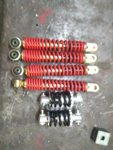

Вариант 1
Вариант 1:
Что нравится: потенциальный клиренс, можно поставить простые велосипедные пружинные амортизаторы, наверняка будет хорошо отрабатывать на задуманных скоростях.
Что смущает: очень мало места для маневра установки для передней части.
О задней подвеске к Варианту 1 и вообще
NB: Также, рассматривая этот вариант думал о том, что заднюю подвеску можно будет реализовать по принципу маятника (смело поправляйте, если путаюсь в показаниях понятиях и названиях), например, как это устроено на квадроциклах и иных баггиобразных самоделках.
Что смущает: чтобы реализовать заднюю подвеску придется или поднимать заднюю часть рамы, чтобы соединить её амортизаторами с маятником, что в условиях задуманных габаритов видится крайне проблематичным.
Теоретически, без этого можно было бы обойтись (наверное), если попробовать прикрепить маятник к раме резино-жгутовым узлом, как на GoPed-ах и некоторых современных дорогих полноприводных электросамокатах. Его некоторые иногда почему-то называют торсионом, но говорят, что это неправильно.
Что нравится: для счастья всего-то и нужно две профильных трубы 30х30 и 20х20 и четыре полиуретановых жгута, есть представление как это дело запрессовать.
Что смущает: никогда ни разу ничем подобным не занимался, нет представления о надежном и функциональном креплении этого всего потому.
С другой стороны, глаза боятся, а руки изжопы делают.
Можно, конечно, вместо этого попробовать использовать сайлентблоки
Что нравится: ничего не надо собирать самому, разве что подобрать посадочную трубу
Что смущает: в обсуждаемой ветке, откуда был позаимствован этот рисунок, было много мнений о ненадежности этого метода.
Так что в этом варианте вопрос с задней подвеской остается открытым. А это - грустно.

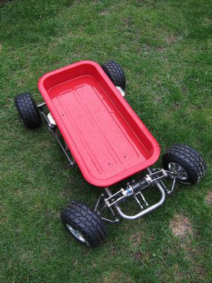

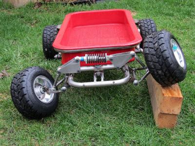

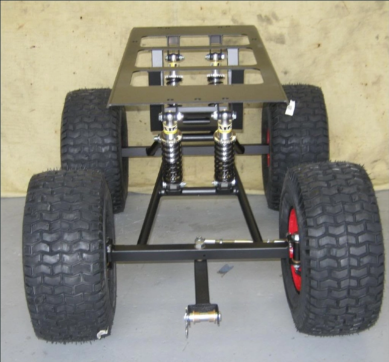

Вариант 2
Вариант 2:
Очень интересная идея, насколько я понял, была тут же реализована местным умельцем [user]pchelomor[/user] на его мини-виллисе.
Что нравится: займет меньше места, должна работать при требуемых габаритах на задуманных скоростях
Что смущает: не имею ни малейшего представления ни о том, как это сделать управляемым, ни о практичности этой конструкции
А вообще вариант с radio flyer wagon (кажется так эти тележки зовутся за океаном) очень понравился, думаю, очень перспективен для моих целей, если ручку поставить на кардан, то ей можно будет и сидя внутри управлять, и за собой тащить. Потенциально вкупе с откидными бортами можно и какое-то подобие кабины придумать потом. Но наверняка не учел много подводных камней, так что пока в работу решил не брать. Может зря?
Вариант 3
Вариант 3:
Что нравится: можно обойтись без заднего маятника
Что смущает: всё то же, что и с первым вариантом - очень мало места для установки/компоновки
Вариант 4
Вариант 4:
Что нравится: очень просто на вид и не требует отдельных плясок с рамой, довольно компактно.
Что смущает: я не понимаю, как это устроено, следовательно не понимаю как это реализовать.
Пока из вариантов всё. Очень жду мнений.

MoRoman
[user]Spitch[/user], выскажусь по подвескам.
Вариант 4 сразу в утиль, это не подвеска, это макет подвески...
Вариант 1 и вариант 3 по сути одно и то-же, но 3 грамотнее, имеет больше ход, перед независимый, зад - полузависимый, вижу что-то типа рычага панара. Но минус - занимает больше места. По идее вариант 3 - это как упрощенная подвеска классических недорогих автомобилей, только без подрамника.
Вариант 2 - полузависимая подвеска, интересна прогрессия и рычажность...
Что бы выбрал я на твоём месте - не знаю, если честно, но совсем понял, что ты хочешь построить...

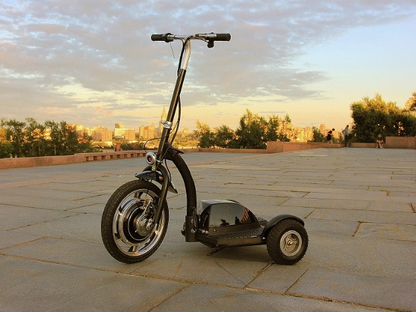

Пока видится так - лонгборд себе представляешь? Ну вот к нему приделать руль, вместо маленьких колесиков воткнуть 10" от гириков, предварительно расширив ось и к передней оси приделать руль.
Это - план минимум.
Вместо доски вломить на профилях параллелепипедный бокс, чтобы запихать туда 4 контроллера и батарею.
Разумеется, просто поставить поворотную ось не получится, точнее как, получится, только она поворачивать перестанет на 5 км/ч и протрёт колеса очень быстро. Так что придется придумывать подобие рулевой на тягах, высчитывать и выставлять кастор. Разумеется, всё это надо поставить на амортизаторы, я пока смотрю на простейшие пружинно-поршневые велосипедные. Всё это очень увлекательно, по-крайней мере для меня.
UPD1: В общем вот такое вот, но с полноценным рулевым управлением, приводом на все 4 колеса и подвеской.
UPD2: Ну вот или вот такое бы тоже было бы здорово, только на 4 колесах, а не на трёх, но такое я не потяну ни руками, ни деньгами, ни временем.

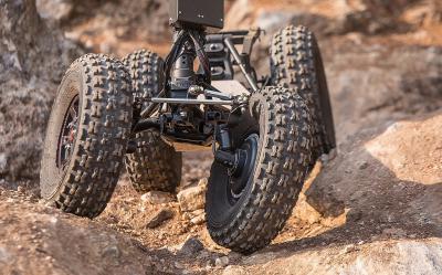

Цитата: Spitch от 14 Янв. 2020 в 22:45такое бы тоже было бы здорово, только на 4 колесах, а не на трёх
Все таки решили присмотреться к EV4...
Я же говорил, что "оно" уже есть
только нужно немного доработать, например поставить Gremlin на 4 колеса и получится мини Off-Road Quad, или к Mountain Board поставить руль.
Плагиата не будет, т.к. у поляков пока нет такой модели. Но нужно спешить т.к. EV4 молодцы они не спят, а выпускают все новые и новые модели, чтобы охватить увеличенный сегмент рынка.

Цитата: inwin от 15 Янв. 2020 в 09:01smiley Spitch, здравствуйте. я правильно понимаю, что когда куготрон не возможно использовать, то вам нужно что то, что вас сможет довезти там где не проедет куготрон? следовательно с этим тс вас должны пропустить в метро?
не представляю как вы хотите с квадриком в вагоне оказаться.
что примерно похоже, по моему мнению, вам подойдет вот это.
если нет, то напишите, что вас не устраивает в данной конструкции.
Здравствуйте!
Я уже говорил  Вам о том, какую неимоверную ценность Вы представляете для меня персонально и всего сообщества в целом?
Если нет - то вот, говорю :) Жму руку :)
Как прочитал Ваш пост - прямо стих сочинился: "В который раз не в бровь, а в глаз" :-)
Спасибо!
Во-первых Вы всё правильно поняли, как всегда впрочем :)
С квадриком со второй фотки и не получится.
Моменты с третьей фотки угадать невозможно, но я всячески стараюсь их избегать, плюс проживание в перди на окраине имеет свои хоть и маленькие, но всё же плюсы - например посадка на первой станции  метро происходит без давок из-за того, что она третья с конца, а на пересадке я вообще сажусь на последней станции, так что шансы втиснуться есть всегда, плюс новые вагоны предполагают достаточно места под пассажирскими сиденьями для того, чтобы закатить туда самокат. Что в сложенном виде полностью, что в разложенном частично, тут подробности . Ну да Вы это уже наверняка читали.
Во-вторых, это очень интересная вещь, максимально приближенная к форм-фактору того, чего хочется. Ну из не устраивает насчитал следующее:
Не устраивает одно ведущее колесо сзади, нужно два.
Не устраивает цена, даже без доставки.
Не понимаю, как организовано управление на тягах, ибо собрано так, что только догадаться можно, наверное не зря :) Ничего не понял, но очень интересно (с) :)
Не устраивает задний маятник, но я понимаю, что в этом случае - это оптимальное решение.
А так, наверное это было самое максимально приближенное из предложенного.
Ну и главное - благодаря Вам полез по ссылкам дальше о предлагаемых к просмотру видосах и нашел то, что я хочу и, кажется, буду делать в уменьшенном виде. Там правда рулевое замороченное, я такое не осилю, буду упрощать.

1. Рама будет собрана из имеющихся профильных труб 20х20х1,5, обшита листами  и будет предусматривать герметичный обслуживаемый отсек для батареи и контроллеров.
2. Передняя и задняя подвески будут независимыми (если я правильно вообще понимаю, что это такое) и будут или на базе самодельных резино-жгутовых узлов, или на сайлентблоках, скорее всего второе.
Отдельное спасибо форумчанину [user]Klavish83[/user] за его успешно реализованные проекты Killer и ОпаЧё, (а также всем участникам обсуждения), где и были реализованы и наглядно продемонстрированы способы консольного крепления мотор-колес от гироскутеров к рычагам на сайлентблоковых узлах.
3. Поворотные кулаки будут реализованы по принципу самодельных Go-Kart-ов, неоднократно демонстрировавшихся в Youtube, например тут, смотреть с 4:54
www.youtube.com/watch?v=KBdcZ9gefwo
Иными словами - велосипедные втулки рулят. Пока не решился окончательно на подвеску на сайлент-блоках, на них же думал ставить рычаги передней подвески с велосипедными амортизаторами.
4. Штанга руля будет на карданном шарнире с ограничителем в виде половины трубы с защелкой для фиксации в вертикальном положении. Таким образом можно будет его тянуть за собой или толкать перед собой как тележку без потери возможности управления, включая "подгазовку".
5. Систему управления попробую позаимствовать у EZRaider-а, но не исключаю тот же принцип, что и на Go-Kart-ах гаражно-кухонной сборки, как на видео выше.

Первый я решил оставить с тем же названием, только вместо подобия EZRaider-а и подобных сделать аналог Radio Flyer Wagon. Для детей, сада-дачи, себя, магазина и т.д. Если кому лень гуглить - поясню примером с картинки:
Это культовая вещь родом из пиндостана, её даже иногда используют в качестве прицепа для велосипедов и прочей легкой техники.
Иными словами - многофункциональная тележка. Только в моём случае она будет полноприводной и самоходной.
Понятное дело, что в идеале хотелось бы собрать что-то подобное вот этому:
так что предварительные очертания для первого проекта появились и плавно начали воплощаться в жизнь.

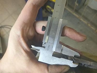

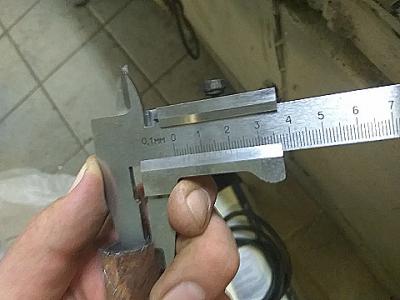

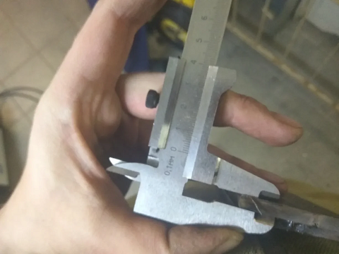

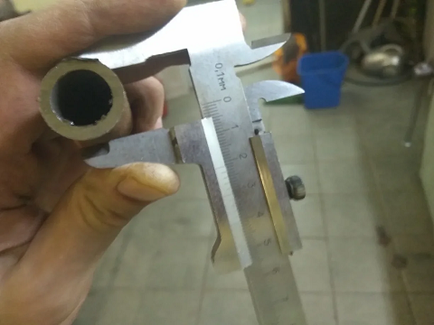

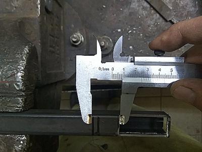

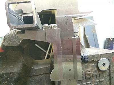

Труба профильная 25х25х2? (На самом деле штангенциркулем замерив получилось в лучшем случае 1,8, так что фиг знает) - 6 метров

Литьевой полиуретан заявленной твердостью 85 шор - 7,5 кг (5 кг компонента А и 2,5 компонента Б, меньше фасовок не было, мешается в пропорции 1:2)

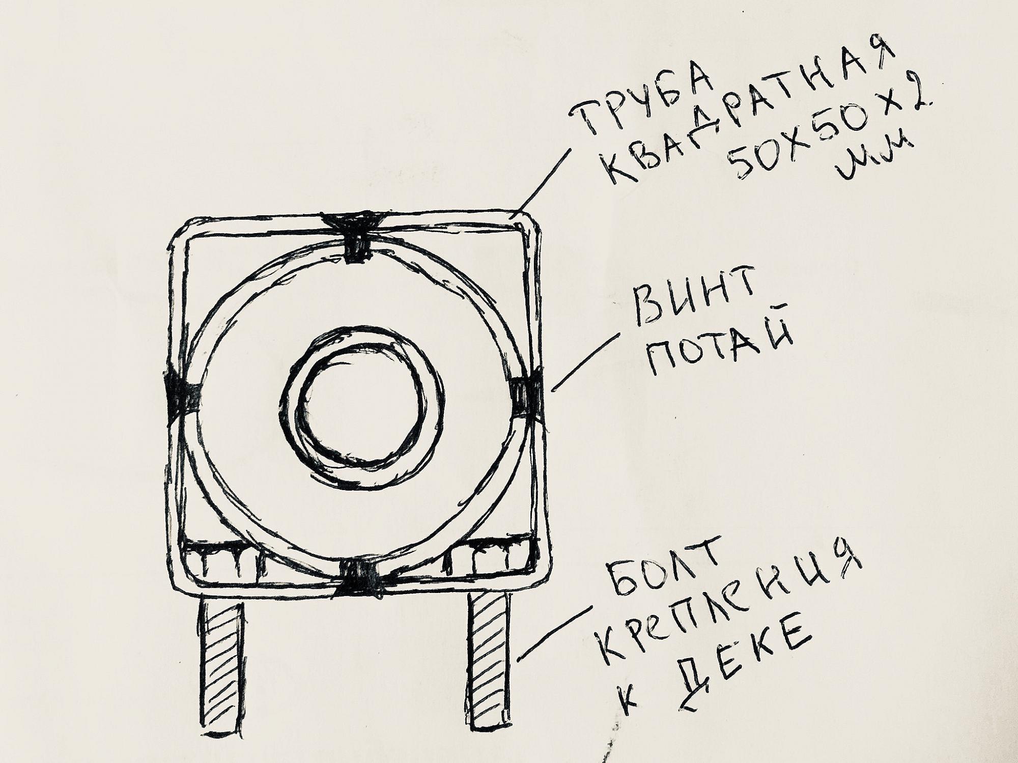

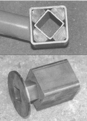

Покупалось для реализации подвески на аналоге резино-жгутовых амортизаторов (он на фотке в углу грустит), но тут подвернулись совершенно потрясающие амортизаторы от велосипеда (2 шт) и картинга, но это не точно (4 штуки) по очень приятной цене, так что изначальные планы в отношении реализации подвески ну... немного подвесились, скажем так.
На аналоге сайлентблоков сделаю обязательно, но пока - очень уж пружинные вовремя нашлись :)

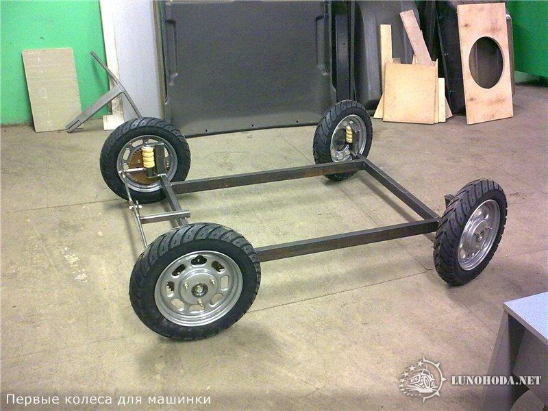

Начало и Зачатки Рамы

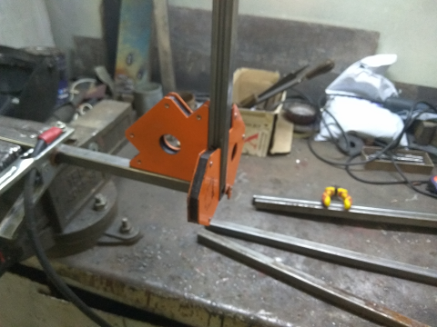

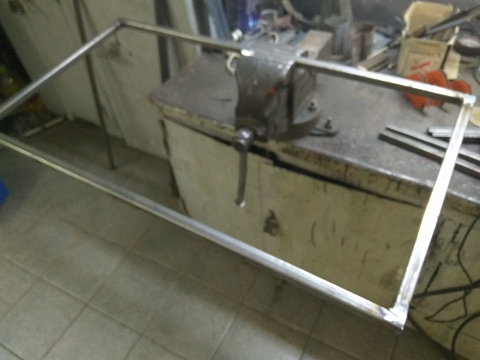

Для начала все 4 колеса были выставлены на пол чтобы хотя бы примерно прикинуть габариты грядущего аппарата.
Одним из основных требований-пожеланий было расстояние в 50 см между внутренними сторонами колес. Обусловлено это было тем в первую очередь, что это среднее расстояние между полосами на пандусах. Бывают и Уже, но очень редко когда шире. Интересно, а есть ли вообще в природе стандарт для пандусов? ГОСТ какой-нибудь. Надо будет полюбопытствовать.
Еще одним требованием-пожеланием была общая габаритная длина в 1 метр. Что позволит легко влезть в маленький лифт, при этом позволит в случае чего необходимости с условным комфортом разместиться сидя внутри кузова. ну и стоя тоже комфортно должно быть по идее при такой-то ширине. Ну и может развесовка попроще будет. В общем захотел так.

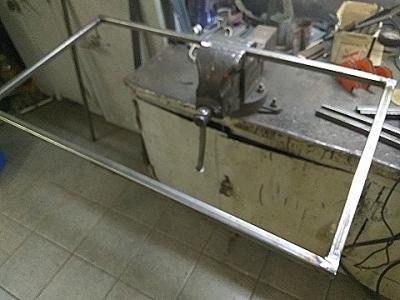

Потом пришло решение плясать от рамы. Колеса было решено убрать под платформу, что, безусловно, снизит устойчивость при таких габаритах, но... и фиг с ним, подумалось мне, потому что если хочется устойчивости - надо тогда колеса не только шире расставлять но и вперед-назад выносить, а в задуманные габариты это не умещается. Точнее как, умещается, но мы опять приходим к подобию Go Kart-а во-первых, теряем полезный пассажирский объем во-вторых. Ну и вот.

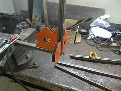

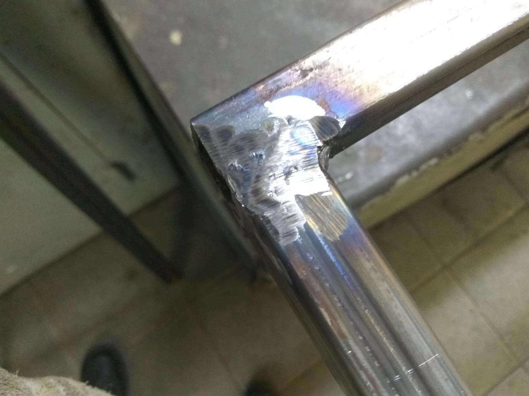

Потом была сварена верхняя часть рамы. Очень хотелось, чтобы колеса в прямом положении были вровень с плоскостью бортов, но, как водится, я этот момент проеупустил и рама получилась 100х54.
Еще один нюанс - в том месте, где мне разрешают учиться работать руками совершенно кривые полы и нет ни одной прямой горизонтальной плоскости. Но этот момент решился с помощью трех магнитов для сварки и тисков.

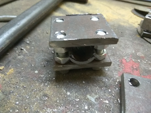

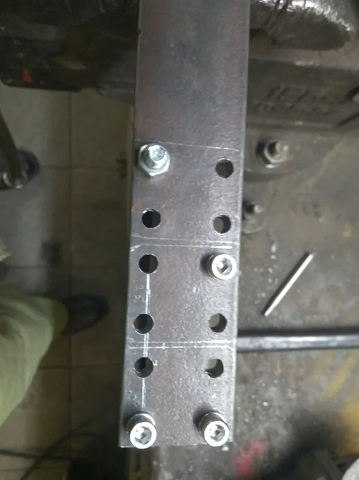

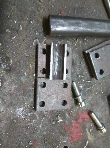

Ну пришло время рычагов. И в первую голову рычагов на рулевой части. Ага. А как будет выглядеть поворотный кулак?  А вот... Блин, и правда, как? Ведь всё представление, которое я успел накопать из тырнетов как правило касалось пассивных передних колес. Ну и крепление под них соответственное. Значит, план на тот момент созрел такой - понять, как зафиксировать МК от гирика, станет видно, как крепить ухо для рулевой тяги, куда варить поворотную втулку и вообще станет понятна длина рычага, а там и высоту рассчитать недолго. Ну, хоть многим и покажется бредом, но план - есть план, начинаем начинать.

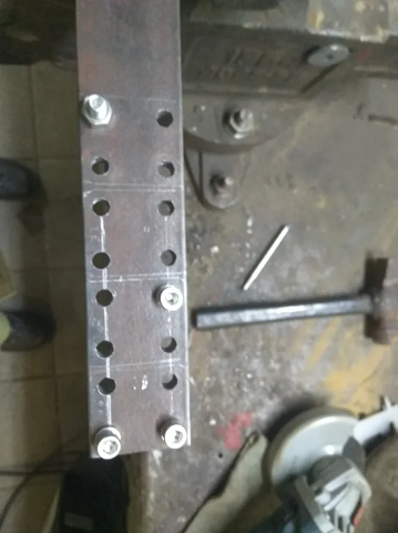

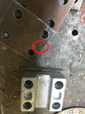

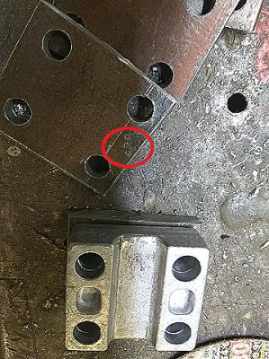

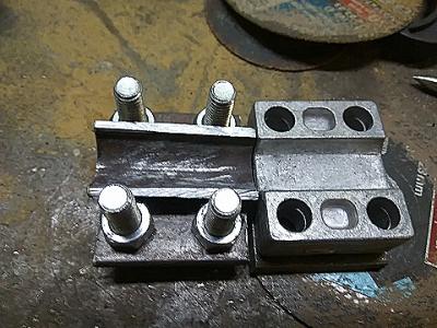

Из-за того, что силумин - смешная штука, три зажима с гироскутеров весело дали трещину через всю пластину при ослаблении болтов, когда снимал колеса. По диагонали, по 1/8 оборота, с WD-шкой - всё равно три потрескались. Но один остался. Ну, понятно, что силумин вторичен, это всё руки, а они у меня не совсем из плеч. Ну и отсутствие опыта, разумеется. Ну а закрепить как-то МК надо. Мне была подарена на растерзание довольно толстая стальная полоса шириной 45 мм.

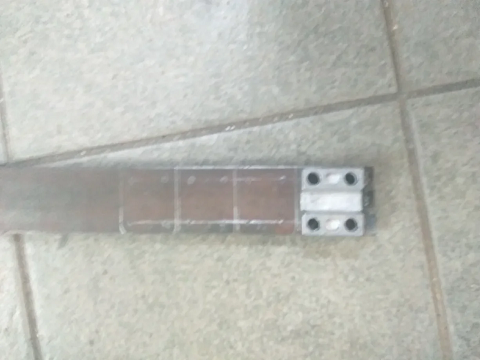

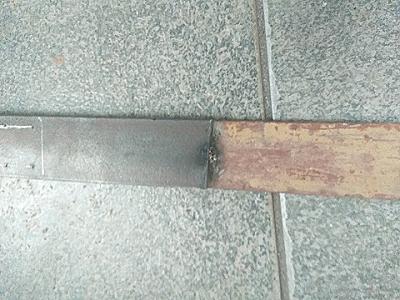

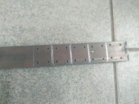

От неё был отрезан болгаркой кусок в 30 см и приварен на прихватках с двух сторон к ней же (к той же полосе, от которой этот кусок и отрезали)
Приложил оставшуюся в живых силуминовую прижимную пластину, обвел по контуру чертилкой, керном наметил отверстия под сверление, выставил среднюю линию штангенциркулем, им же её прочертил. Удобно-то как оказывается :)
Каждую неотрезанную заготовку пометил с двух сторон точками как в домино, чтобы сохранить соосность или как там это правильно называется.
Примерно так
Лежащая под ней ответная часть так же точно промаркирована, чтобы было понятно, где верх, где низ, где какая сторона.

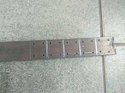

Ну и сверлить погнали. Первую заготовку я запорол, увел сверло в сторону. Пришлось обводить еще одну
В первый раз вообще в жизни на сверлильном станке работал, кстати. Зато теперь умею зажимать и ослаблять сверло в кулачке без ключа на таких станках :)
Собственно для того эти полосы и прихватывались, чтобы не размотало при сверлении. Сначала проходил шестеркой все, потом восьмеркой. Потому что болты крепежные родные были М8

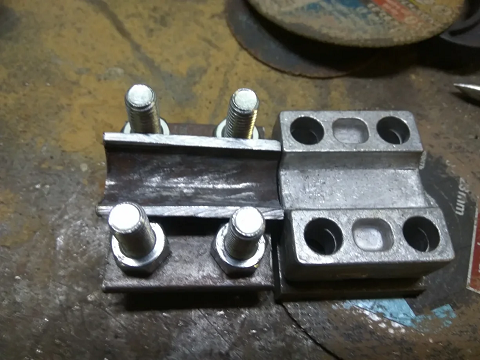

Потом нарезка. Чтобы при нарезке не прихватывать сваркой каждый раз, использовал болты в качестве кондукторов.

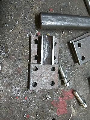

Тут мне от моего наставника привалило очередное счастье в виде обрезка толстостенной дюймовой, кажется, трубы.
Ржавая как кошмар, но толщина стенки аж цельных 3 мм!

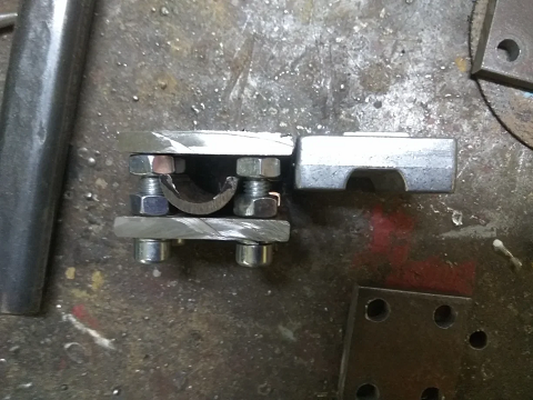

Отрезал две части с запасом и нарезал вдоль на половинки, примерил к заготовкам
Собрал макет и сравнил с родной прижимной пластиной.

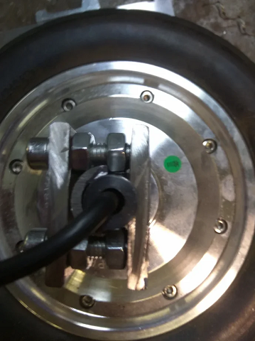

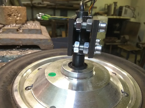

Ну и заодно посмотрел как оно вообще будет выглядеть хотя бы примерно в сборе
Ну и на колесе, конечно
Вот это поворот! (с)
"Круууутоооо!" подумал я, переспал с этой мыслью и... решил, что так делать не буду  :-D
Потому что полтрубы надо варить к пластине и с моим опытом её тупо поведет.
Потому что по уму надо еще формировать стенки. За счёт чего? Еще одной гайки? Так она туда не лезет по ширине. Сточить? Ну да, ну да, останется только еще при этом её стачивать в таком положении, чтобы все гайки с первой по третью не нарушали шаг и последовательность резьбы. Обваривать потом даже если получится - болт, на котором всё это стоять будет запорю. Ладно, к черту отмазки - крепить мне куда ухо рулевой тяги? Куда варить втулку для поворотной части? Да ну нафиг.

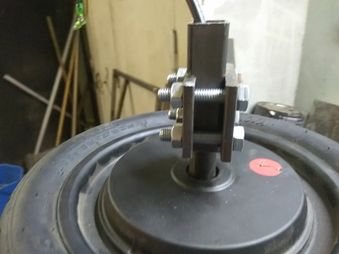

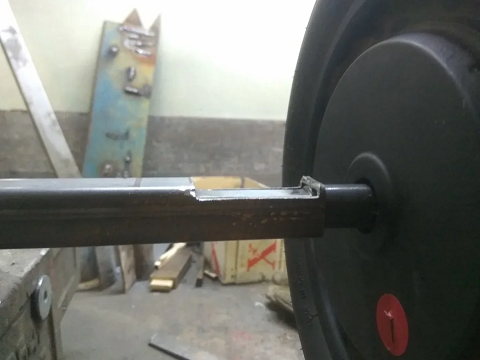

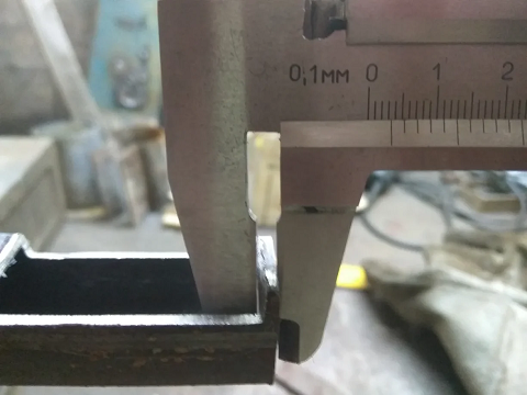

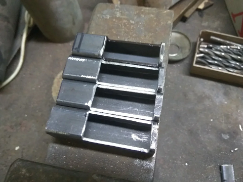

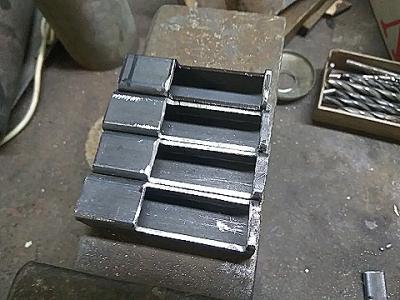

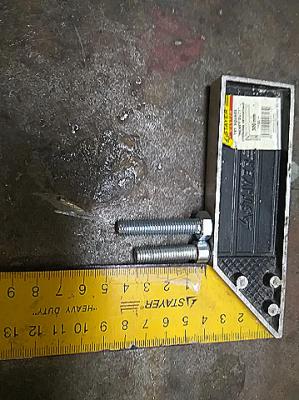

И вот, следующий заход. Я вспомнил, что когда собирал размеры вдевал ось МК в профиль 20х20х1,5 Тогда же и выяснилось, что диаметр этой оси - на минуточку примерно 16мм. Так это... А у меня же есть профиль 20х20х2! И пошел я за болгаркой...
Итак, встречайте, крепление для МК второй версии.
Это размеры, если кому интересно
Общая длина - 70 мм, "хвост" - 25 мм, сюда будет наварено "ухо" (или диагональ профиля, или вообще тупо профиль), с торца будет наварена велосипедная втулка (такая задумка предварительная)
Профиль выбран на высоту "спила" оси МК, вся остальная ось вполне комфортно располагается внутри профиля.
Ну и вот как оно выглядит в сборе, как макет, разумеется
Болты, правда, потребовались подлиннее
Профиль будет приварен к нижней пластине, всяко проще чем половинку трубы варить, да и площадь больше получится.
