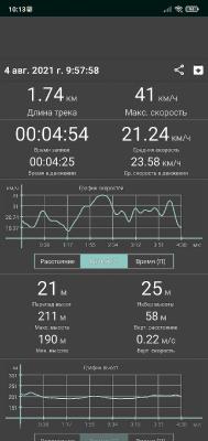

Ха, так на таких скоростях надо по известным маршрутам ездить, с видимостью на 100 метров вперед. А 40 в час ни на машине, ни на велосипеде не поедешь через лежачего полицейского.
В реальности получается такие скорости (это я спешил). Как видно, 40 долго не поедешь.

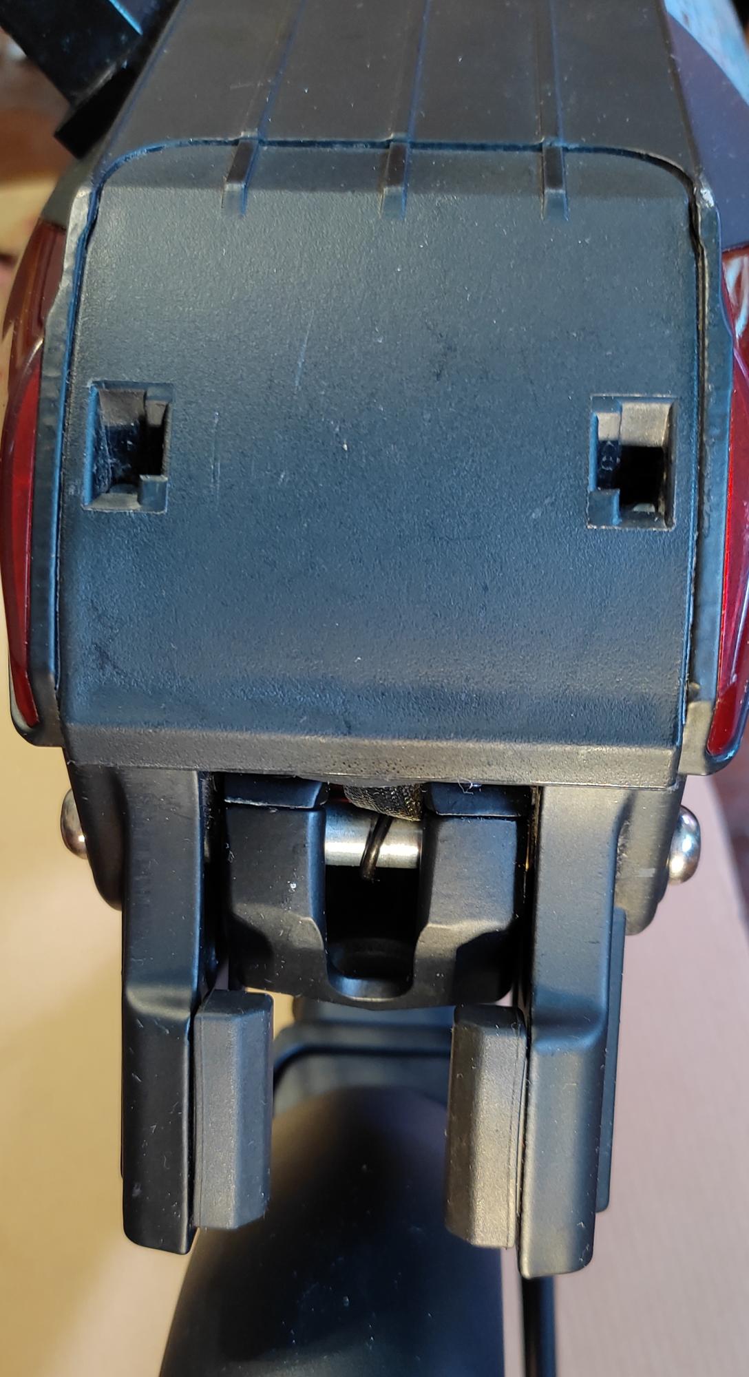

Сергей_1959
Цитата: vova812 от 22 Апр. 2023 в 11:41Так она под кугу сделана, дорабатывать ничего не надо
Вот так выглядит этот узел, с Кугой ничего общего.
Цитата: vova812 от 22 Апр. 2023 в 11:41Сама дека 5.6к
А доставка бесплатно? Может быть стоит уточнить?
Можно попробовать раздобыть отдельные части прямо с предприятия по сборке, я кое-что так и покупал но ценник негуманный + дорогущая доставка.
