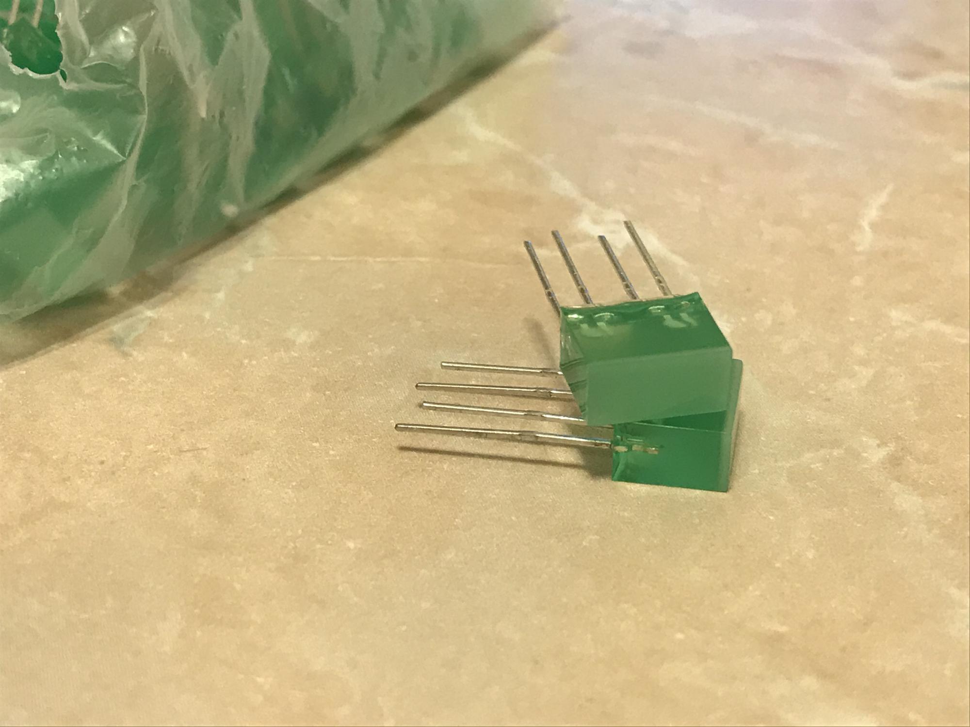

Всем привет! Хочу поделиться идеей физического индикатора проблем с ячейками Li-ion аккумуляторов.
Устройство будет полезно в качестве индикатора состояния любой батареи и не содержит в себе никакой схемотехники, контроль осуществляется визуально.
Идея в том, что каждая ячейка подключается к паре последовательно подключенных светодиодов, в данном случае - пара в едином корпусе, производитель - KingBright. Рабочая точка пары светодиодов выпадает в такую зону, что достаточно ярко светится именно в диапазоне 4.0-4.2В, а за счет довольно приличной повторяемости светимости в зависимости от приложенного напряжения, глазом легко улавливается разница даже в 0.1Вольта между ячейками.
Но самое главное - для чего и было сделано это "устройство" - позволяет (при расположении рядом с гнездом зарядки например) визуально быстро оценить что в батарее нет значительно просевших ячеек, а это самое опасное состояние аккумулятора при очередной зарядке не только без БМС, но и с ней тоже.

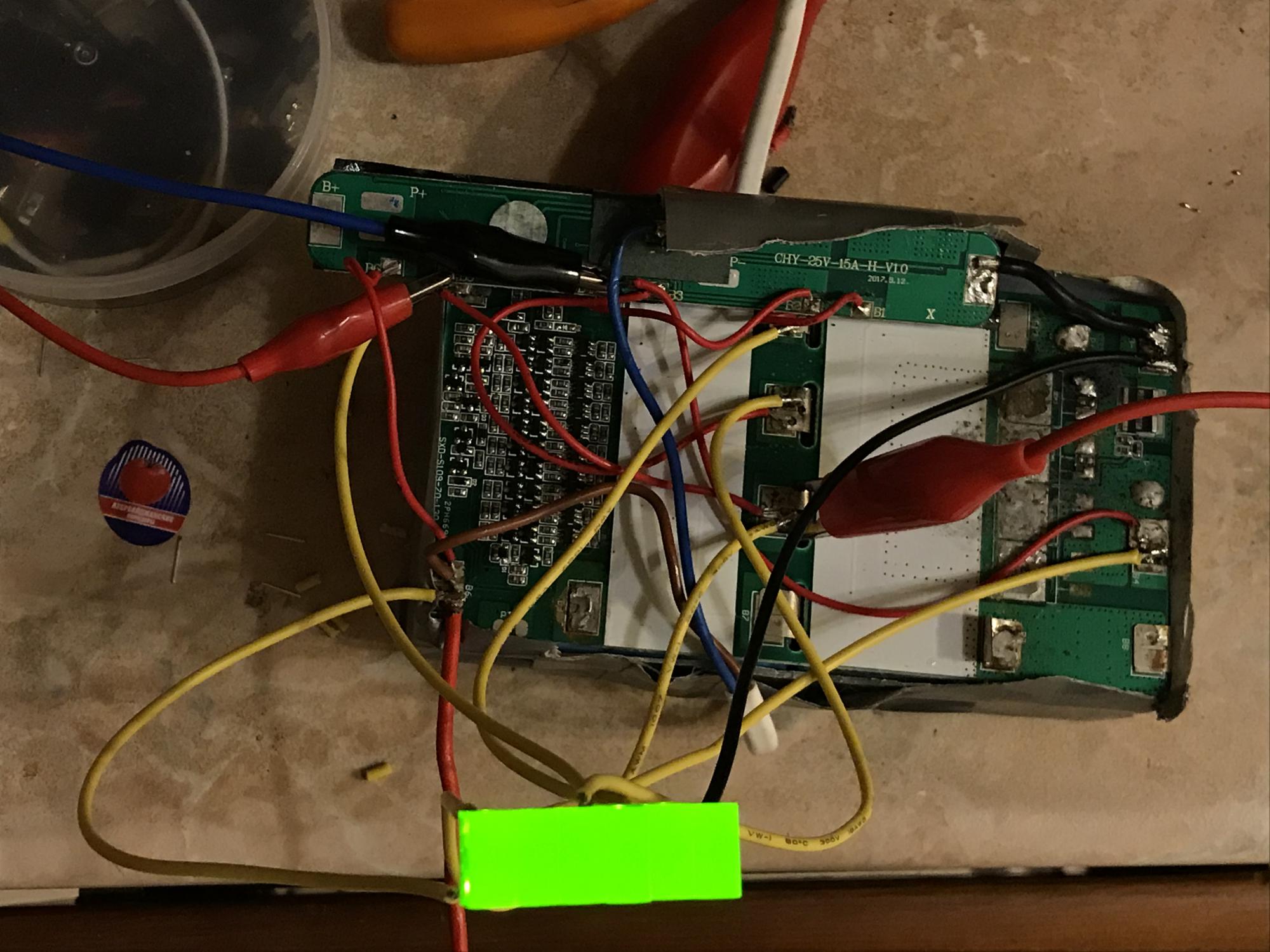

Выглядит оно при работе так:
Визуально разница в вольтаже ячеек выглядит так:
Суть вольт-амперной характеристики светодиода такова, что батарею в ноль это устройство не разрядит никогда, предел разряда (так сказать горизонт событий)) будет как раз около 3.6В на ячейке. Стоимость - копейки (10р за светопару).

А ссылочку на именно эти сборки? А то у зелёных светиков разное падение бывает.
SkeptiK
L-835/2GDT
https://www.platan.ru/cgi-bin/qwery.pl/id=561309797
Думаю, красные более видно днем будет. Еще желтые есть.

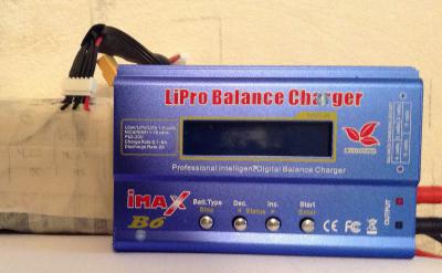

SkeptiK
Дальше буду проверять как оно работает с активным балансиром вот таким:
https://aliexpress.ru/item/33002903687.html?spm=a2g0s.9042311.0.0.717133edbwUoLE

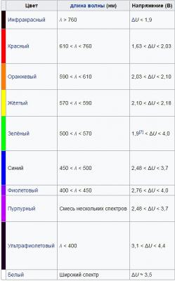

Иван Сусанин
#5
[user]SkeptiK[/user], У разных цветов- разное падение напряжения.  Даже у одного цвета, но разных типов отличается на несколько десятых. У сверхъярких и обычных тоже. Мерить надо.
На смещение в ламповых усилителях ставил- подбирал до десятых
Вот нашёл, но всё равно конкретный тип мерить- разброс.

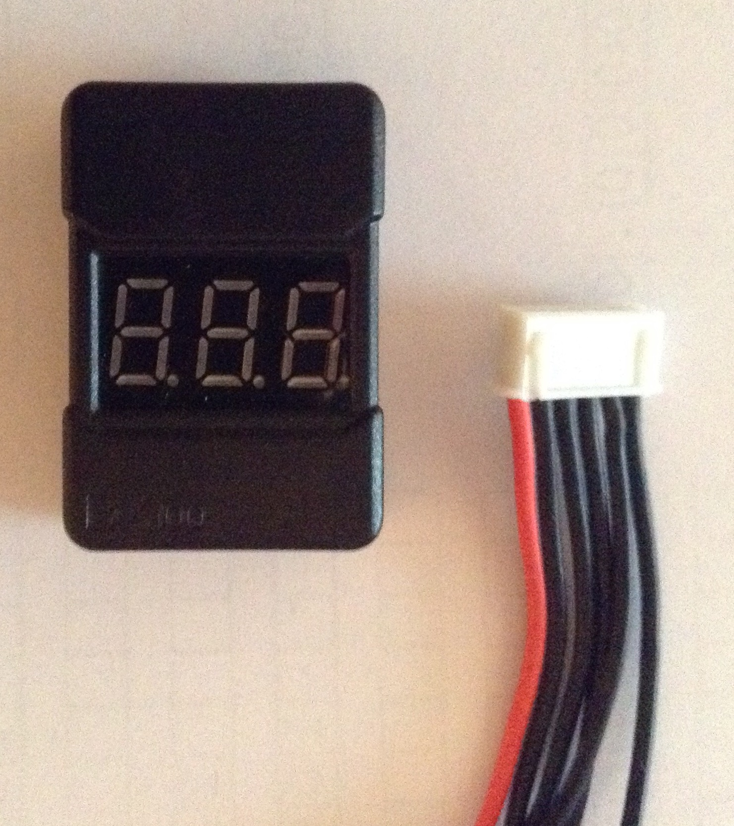

Invar
Есть же готовое решение и стоит копейки.
К тому же есть ещё и плюс в звуковом оповещении просевших ячеек, порог которого можно настроить.
Дополнительно  через разъём можно делать "выравнивание" элементов аймаксом.
SkeptiK
[user]Invar[/user], у вашего устройства есть критические минусы, которых нет у моего решения.
Invar
Огласите весь список, пожалуйста...
SkeptiK
Главное: Его нельзя держать постоянно подключённым.
Invar
Во время зарядки, во время поездки/разрядки ?  Нельзя держать подключённым прибор, который для этого предназначен-?
