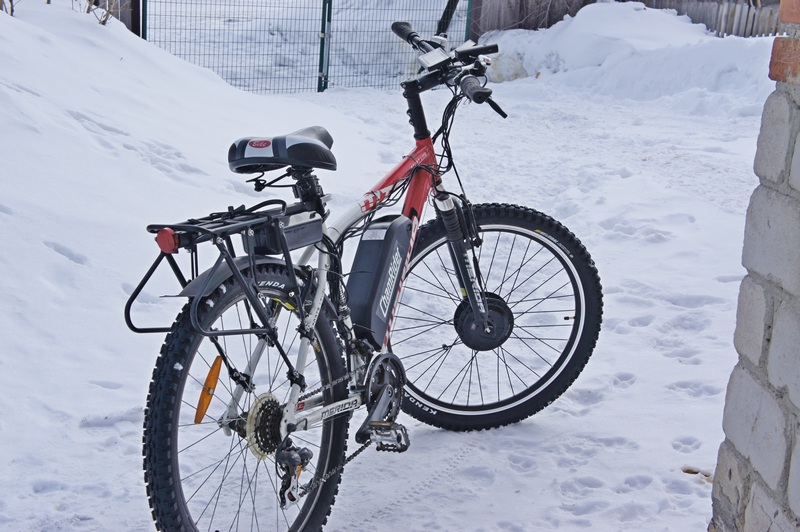

Наконец то дособирал электрику, оказалось все просто соединил все разъемы и все заработало, только пассенсор поставить не смог, надо рычаг снимать, а он не снимается никак, так что буду пока пробовать без паса. Сегодня пробный выезд.
Let4ik_1
Прокатился, велик едет хорошо экранчик только верх ногами поставил, ну и подвеска неахти, трясет сильно
Let4ik_1
Поскольку велик получился довольно шустрый, буду делать поворотники и стопсигнал.

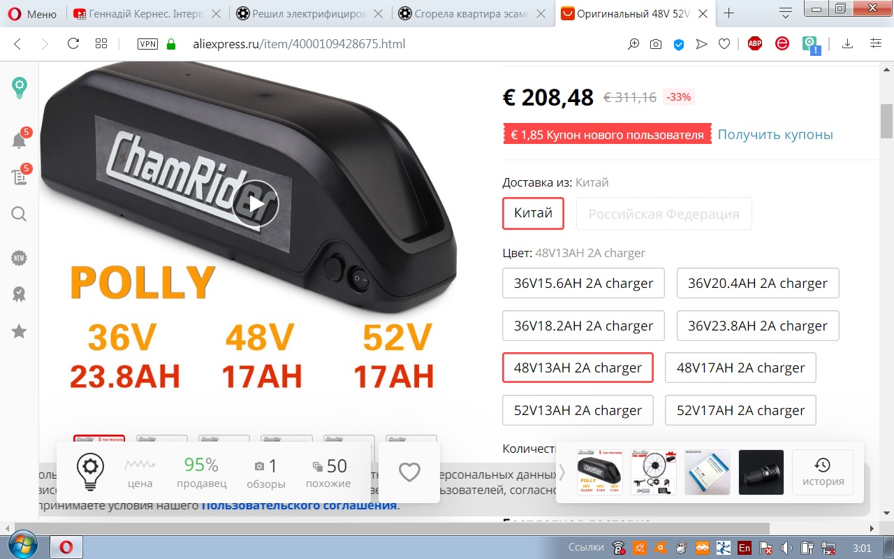

Цитата: SBNsamara от 18 Фев. 2020 в 11:11на таможне проблемы были? или продавец занизил цену?
дайте ссылку на товар
Вообще не вникал, просто выбрал подходящий акум https://aliexpress.ru/item/4000109428675.html?dp=e9b5dbf579f514d2f14de9bb46772d51&af=701906&cv=47843&afref=&mall_affr=pr3&utm_source=admitad&utm_medium=cpa&utm_campaign=701906&utm_content=47843&dp=e9b5dbf579f514d2f14de9bb46772d51&af=701906&cv=47843&afref=&mall_affr=pr3&utm_source=admitad&utm_medium=cpa&utm_campaign=701906&utm_content=47843&aff_request_id=132bc50d94a34e8bb92b514101ad4985-1582520334313-00183-VnYZvQVf&aff_platform=aaf&cpt=1582520334313&sk=VnYZvQVf&aff_trace_key=132bc50d94a34e8bb92b514101ad4985-1582520334313-00183-VnYZvQVf&terminal_id=d24c6f3a184e497b903e3cf06d8ba982
но думаю что надо обязательно в сообщении продавцу оговорить какая зарядка нужны, так как для 48 вольтового акума положили 42 вольтовую зарядку. С таможней проблем не было стоимость акума меньше 200 евро.
Магазин тот же в котором я заказывал мотор колесо, только колесо было с доставкой из России, а акум из Китая.
Оплатил я 25 декабря 2019 года,  Отправили 2го января 2020, дали трек, но он не отслеживался, потом трек поменяли, но он тоже не отслеживался, доставили посыльным в 31 января, если мне не изменяет склероз, который позвонил и спросил куда подвезти посылку. После выяснилось что зарядка не подходит, сообщил продавцу, тот извинился и посоветовал купить новую. После этого я открыл спор и попросил вернуть мне 1000 рублей, просьбу удовлетворили деньги вернули, я купил подходящую зарядку в Питере за 1500 с доставкой. Акум пришел заряженным на 1/3, когда прибыла зарядка из Питера, я его зарядил полностью за ночь, работает вроде нормально, но я еще не опытный  ебайкер)))
El-cin
что за мотор?
как едет (скорость, расстояние) ?
Let4ik_1
брал комплектом от здеь https://aliexpress.ru/item/32827269926.html?dp=178864d3b8c6a3608bd11e5c9aee3331&af=701906&cv=47843&afref=&mall_affr=pr3&utm_source=admitad&utm_medium=cpa&utm_campaign=701906&utm_content=47843&dp=178864d3b8c6a3608bd11e5c9aee3331&af=701906&cv=47843&afref=&mall_affr=pr3&utm_source=admitad&utm_medium=cpa&utm_campaign=701906&utm_content=47843&aff_request_id=982db2fbfb3d4e4884e87fee1ac5e444-1582671751132-08360-VnYZvQVf&aff_platform=aaf&cpt=1582671751132&sk=VnYZvQVf&aff_trace_key=982db2fbfb3d4e4884e87fee1ac5e444-1582671751132-08360-VnYZvQVf&terminal_id=0a10a3a4d9834cb8bdb531102ff1ee7f
редукторный 48 вольт, 500 ват с ЛСД3, по мощности чуть послабее чем бензиновый Д6 на мотовелике, но с разгоном мощность увеличивается
по параметрам пока ничего сказать не могу, у нас пока зима конкретная, да и вилку хорошо бы подобрать другую, на стоковую он встал как то кривовато

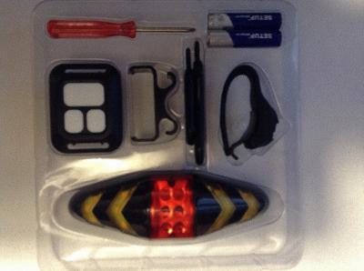

Invar
В этом сезоне купил и буду ставить себе такой:
Беспроводной, пульт крепиться на руль.
Работает в режимах:
Габарит/моргающий габарит
Поворотники
Аварийка.
Для отключения режима ожидания есть кнопка на корпусе.
Let4ik_1
Я присматривался к этому девайсу, но заказывать не стал из-за того что он беспроводной, проводов теперь на велике дофига, так что если одним проводом больше не страшно, поэтому заказал себе комплект с проводами, правда когда он придет неизвестно, его ещё даже не высылали

Цитата: Let4ik_1 от 24 Фев. 2020 в 08:24С таможней проблем не было стоимость акума меньше 200 евро.
вроде как больше по вашей ссылке, наверное прод занизил цену в декларации
Let4ik_1
Цитата: SBNsamara от 01 Март 2020 в 02:22вроде как больше по вашей ссылке, наверное прод занизил цену в декларации
Я брал в конце прошлого года,когда бакс еще в районе 63 рублей был
SBNsamara
Цитата: Let4ik_1 от 01 Март 2020 в 15:09Я брал в конце прошлого года,когда бакс еще в районе 63 рублей был
так цена на али изначально в долларах :) будь рубль хоть по 200 рублей за бакс, цена на али не изменится

значит китаец умный, можно заказывать.
а сам акум? емкость реальная?

ну это наверно надо поездить на нем с ватметром, ватметр ко мне пришел, но я пока его не ставил, да и ездить пока негде, у нас еще зима, плюс вилку надо поменять, тоже едет уже с Краснодара, в общем думаю, что в конце марта  начну сезон и будет видно что за там акум
SBNsamara
Цитата: Let4ik_1 от 03 Март 2020 в 02:39плюс вилку надо поменять
мк ушатает любую вилку, нет смысла менять
Let4ik_1
Как выяснилось, эта вилка совсем для МК не подходит, мотор почти задевает за перья.
