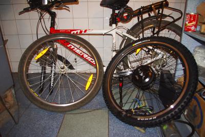

Решил в этой теме освещать процесс, может кто что подскажет по ходу.
Велик у меня для того что бы ездить на работу, километра 3 в один конец.
Вообще-то крутить педали не особо напрягает, если бы не ветер. У нас бывают довольно сильные ветра, и тогда на велике далеко не уедешь. Поэтому почитав форум я принял командирское решение начать электрификацию своего велика.
Начать решил с переднего колеса, долго думал какой мотор брать. Народ на форуме сильно намекал что лучше брать на 500 ват, хотя я хотел взять на 300, но решил послушать народ)
Заказал на экспрессе комплект с мотором от МХУС, плюс готовый акум на 48 вольт.
Очень хотелось собрать акум самому, но пересилил себя )))
также купил чемоданчик с инструментом для велика, хотя грызли сомнения, а нужен ли он?
Пришло все довольно быстро, я даже не ожидал, но нас снегом завалило, приходиться постоянно чистить так что пока работу по электрификации не начинал

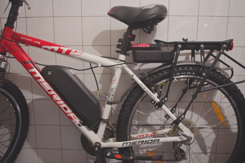

Цитата: serg99 от 30 Янв. 2020 в 14:58Аккум решил в зад поставить?
Акум конечно в раму, пониже

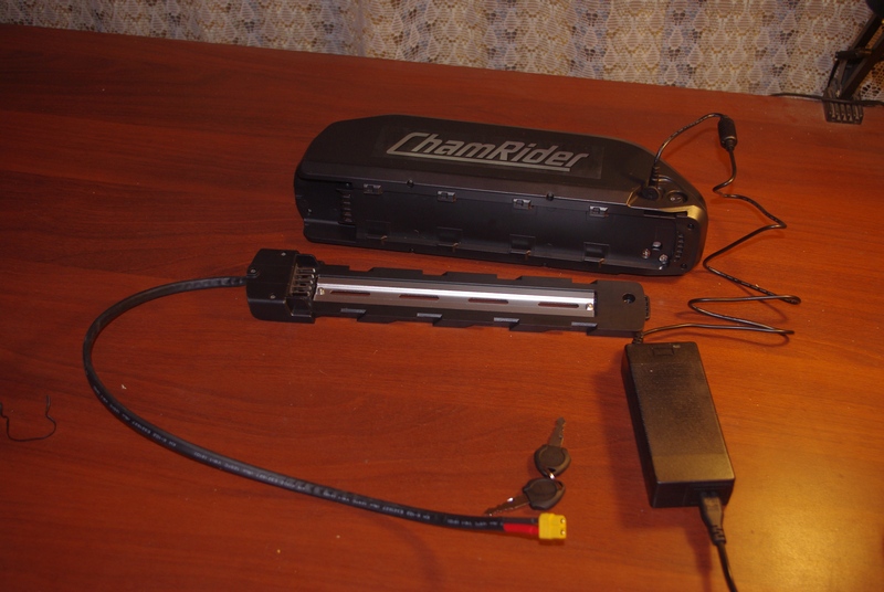

Let4ik_1
Цитата: Let4ik_1 от 30 Янв. 2020 в 15:41Акум конечно в раму, пониже

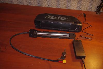

Вот такой Акум пришел, зарядка чето не внушает доверия, наверно надо отдельно покупать на 4 ампера
Let4ik_1
Блин продавец дятел, положил зарядку на 42 вольта >:D

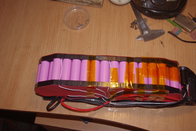

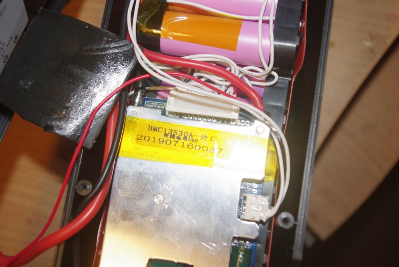

Let4ik_1

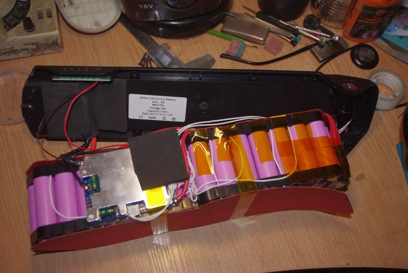

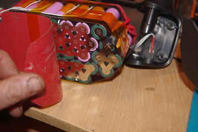

В свете косяка с зарядкой, решил посмотреть что внутри акума.

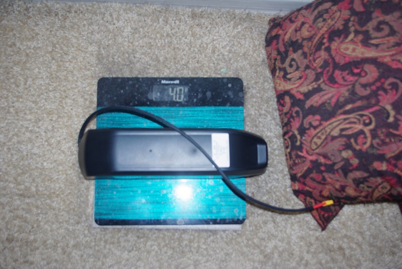

Вес 4 кг ровно.
Собран аккуратно, на никеле.
Маркировки на ячейках нет.
Маркировка ВМС соответствует заявленной т.е. 30А

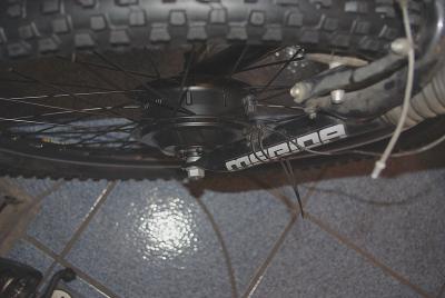

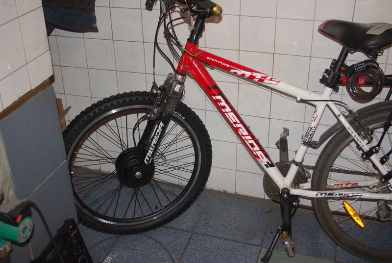

Let4ik_1
Забортовал мотор-колесо, прикупленной покрышкой и камерой. Взвешал старое колесо 2 кг, новое 5,3 кг
Поставил колесо на велик, встало нормально т.е. вращается свободно, тормоз работает. Но стало ясно, что в перспективе вилку придется менять и видимо на двухкоронку,
Ну и усилитель надо сделать, думаю одного достаточно, все равно потом вилку менять.

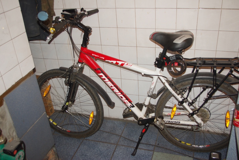

Let4ik_1
Установил акум и бокс с контролером, но проводку пока не отбортовывал, жду когда новый руль приедет.
Let4ik_1
Цитата: Let4ik_1 от 02 Фев. 2020 в 10:42Установил акум и бокс с контролером, но проводку пока не отбортовывал, жду когда новый руль приедет.
Кстати о птичках, туда же под багажник можно будет воткнуть второй бокс для контролера, когда дозрею до полного привода)))

Let4ik_1
Цитата: Let4ik_1 от 01 Фев. 2020 в 02:11Блин продавец дятел, положил зарядку на 42 вольта
написал китайцу за зарядку он извинился и посоветовал купить новую, я открыл спор на 1000р, новая зарядка зависла в Китае обещают отправить только через две недели, а когда придет теперь вообще ХЗ
Let4ik_1
Спор решили в мою пользу, получил 1000р, новую зарядку так и не отправили, через 10 дней после покупки сообщили что отправят через 19 дней, я отменил заказ, деньги вернули, заказал зарядку в Питере на 2 ампера с Авито, отправили быстро, на нашу почту уже пришла, но они пока ее найти не могут.
