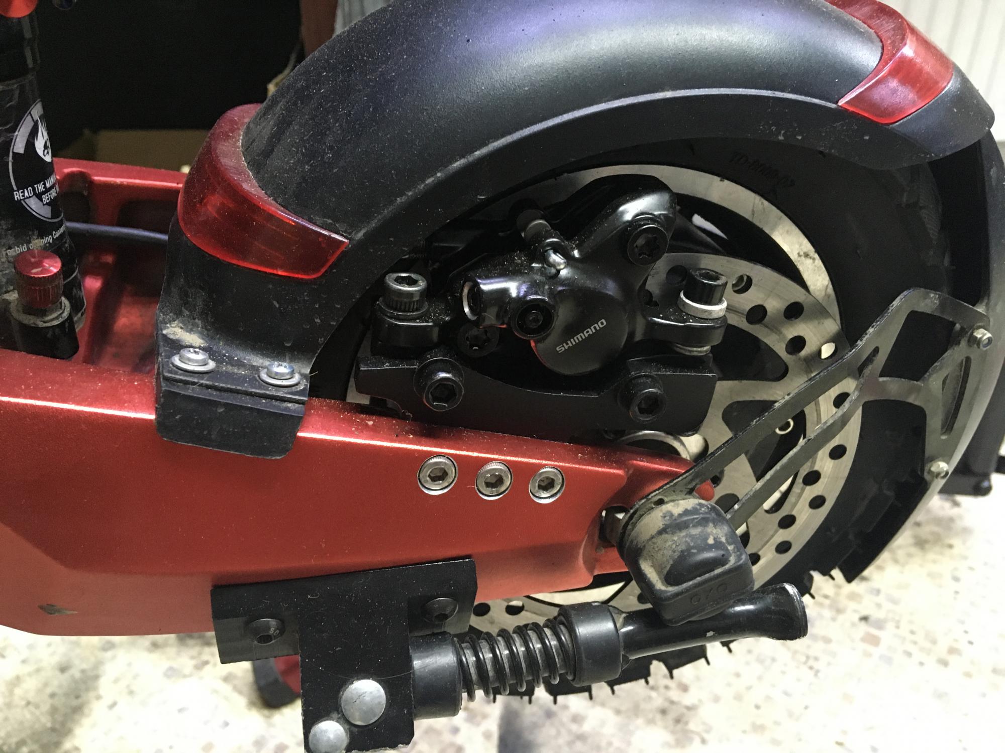

Здравствуйте, подскажите как сделать реверс колеса чтоб в другую сторону крутилось ?

Датчики холла на мгторколесе есть?

обучалку на контролере замкни,обычно 2 провода одинакового цвета,начнет крутится,если не туда разьедени и замкни еще должно крутится в другую

Если нет обучающих проводочков, то подобрать фазные и холовые, это если единожды изменить направление вращения.

Ничего выше не подошло.. какие фазные менять и так же датчики холла ?
Piramidon
Цитата: kotecute от 08 Фев. 2020 в 14:47. какие фазные менять и так же датчики холла ?
Красный с черным на фишке с тонкими проводами, это питание датчиков холла, трогать их не нужно. Меняются все остальные, толстые силовые и тонкие холловые, обычно нужно поменять местами два фазных и два тонких холловых провода, но это условие работает, если колесо до перемены местами проводов, вращается плавно, без рычания и рывков.  Какая причина реверсирования колеса?

Спасибо все получилось, причина была замена гидравлики

Цитата: kotecute от 12 Фев. 2020 в 10:36Спасибо все получилось, причина была замена гидравлики
тормозной ротор не правильно установлен.
inwin
[user]kotecute[/user], как замена гидравлики могла повлиять на направление вращения мотор-колеса?
MoRoman
Цитата: inwin от 12 Фев. 2020 в 14:02как замена гидравлики могла повлиять на направление вращения мотор-колеса?
видимо был калипер справа, теперь слева

попробуй поменять местами желтую и синюю фазу + желтый и зеленый холл
