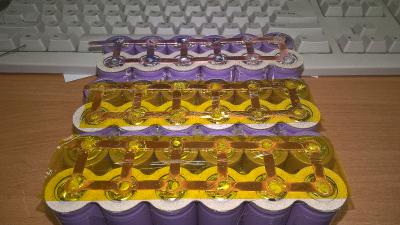

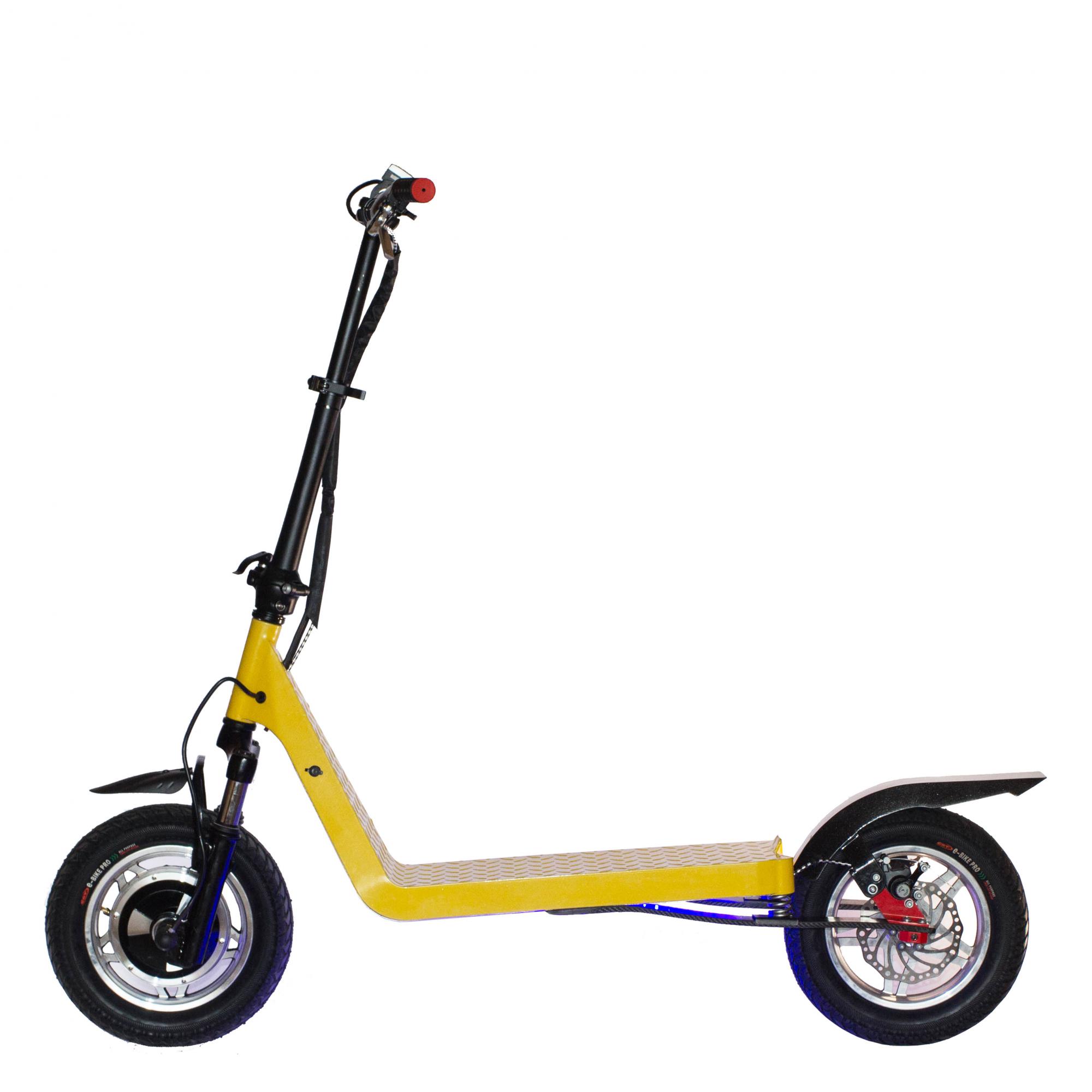

Итак после покупки джекхота и в попытках продлить ему пробег получился в конце концов такой агрегат.
После обкатки были выявлены все недочеты, а так же окончательно выбрана концепция - комфортный (длинный и плавный), дальнобойный (минимум 50км без розетки), максимально облегченный, динамичный на разгон самокат с максимальной скоростью ~30км/ч т к нужен он для езды по тротуарам и паркам исключительно, по ПЧ принципиально не езжу. С возможностью ездить по бордюрам, компактного хранения в шкафу в прихожей ну и пока все....
Неостатки получившейся конструкции: жесткий, слишком длинная рулевая стойка, люфт механизма сложения. Слишком сложное обслуживание т к вся электроника в рулевой стойке. Слабая мощность, слишком сложный способ установки дополнительных батарей, симметричная батарея и как следствие - отсутствие тормозов на полностью заряженном аккумуляторе.... Постоянные проблемы с аккумулятором.
Намеченные варианты решения проблем:
1) убрать из рулевой стойки все, кроме аккумулятора и отпилить лишнее - решает сразу две проблемы. - в процессе
2) люфт: другой механизм сложения? сложно и дорого, скорее всего все придется переделывать.... нафик. куплен метр тросика 3мм, попробую устаность растяжку с бабочкой Разложил самокат, крутанул бабочку натянув тросик... короче потом фото выложу как это будет выглядеть. Получится или нет пока сам не знаю, буду пробовать...
3) Слабая мощность - замена контроллера на контроллер 40 амепер (куплено).
4) доп батарея - будет выведено к деке три провода с разъемом силовым трехпиновый, забыл как он называется, +- и зарядное. В последствии в деку можно будет добавить вторую батарею формата до 120 элементов 18650 если плотнячком либо 60шт 21700.
5) БМС куплена несимметричная, без отсечки на разъеме нагрузки, с балансировкой ячеек. Будет установлена снаружи рулевой стойки в корпусе  т к внутрь не поставить никак и никакую да и не надо.
После установки БМС в рулевойстойке она выглядела вот так и после вынимания выяснилось почему ничего не работало

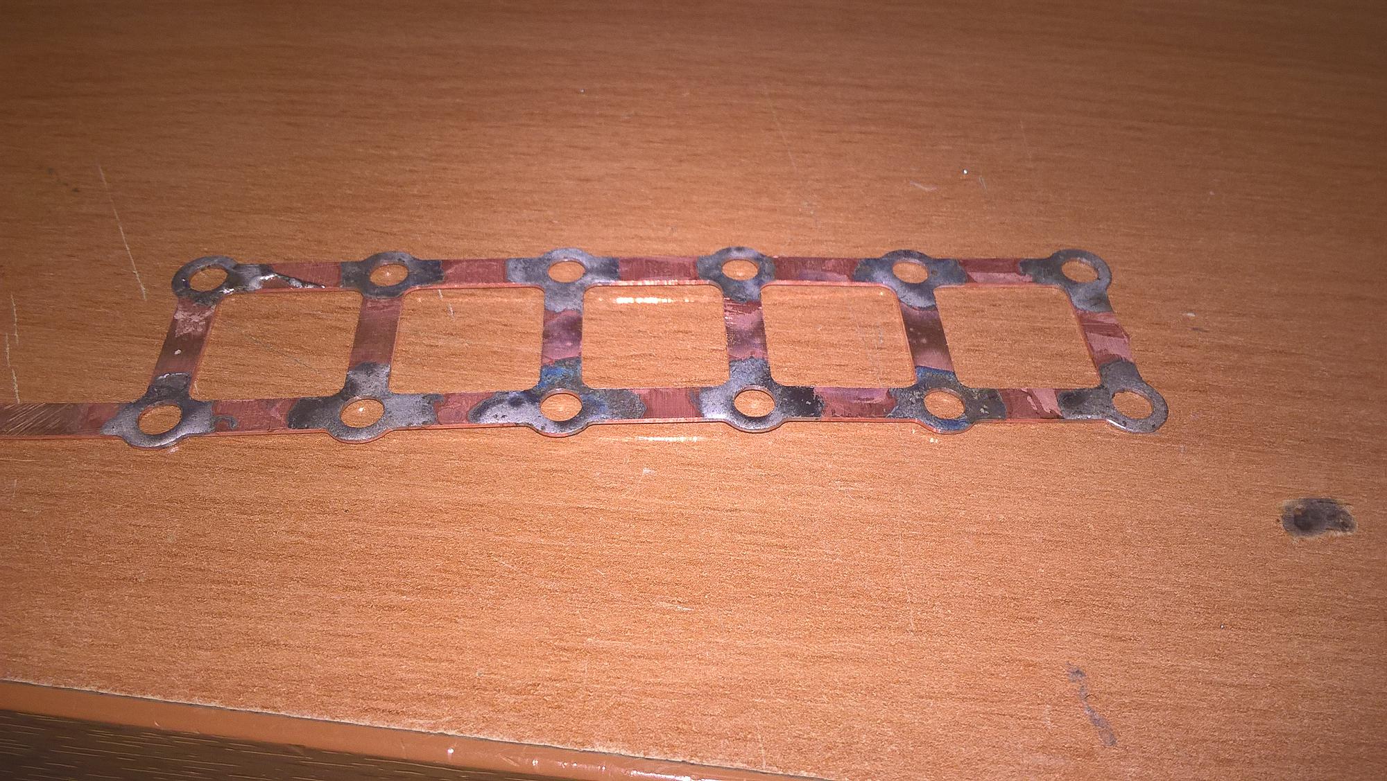

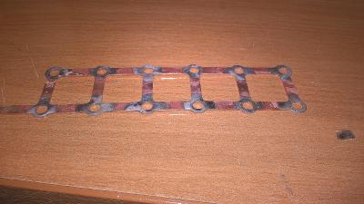

6) Проблемы с аккумулятором. Все разобрал, выяснил там где он припаян все в порядке, все целое. сварка вся развалилась. собираю все проводом 1,5 квадрата на пайке.

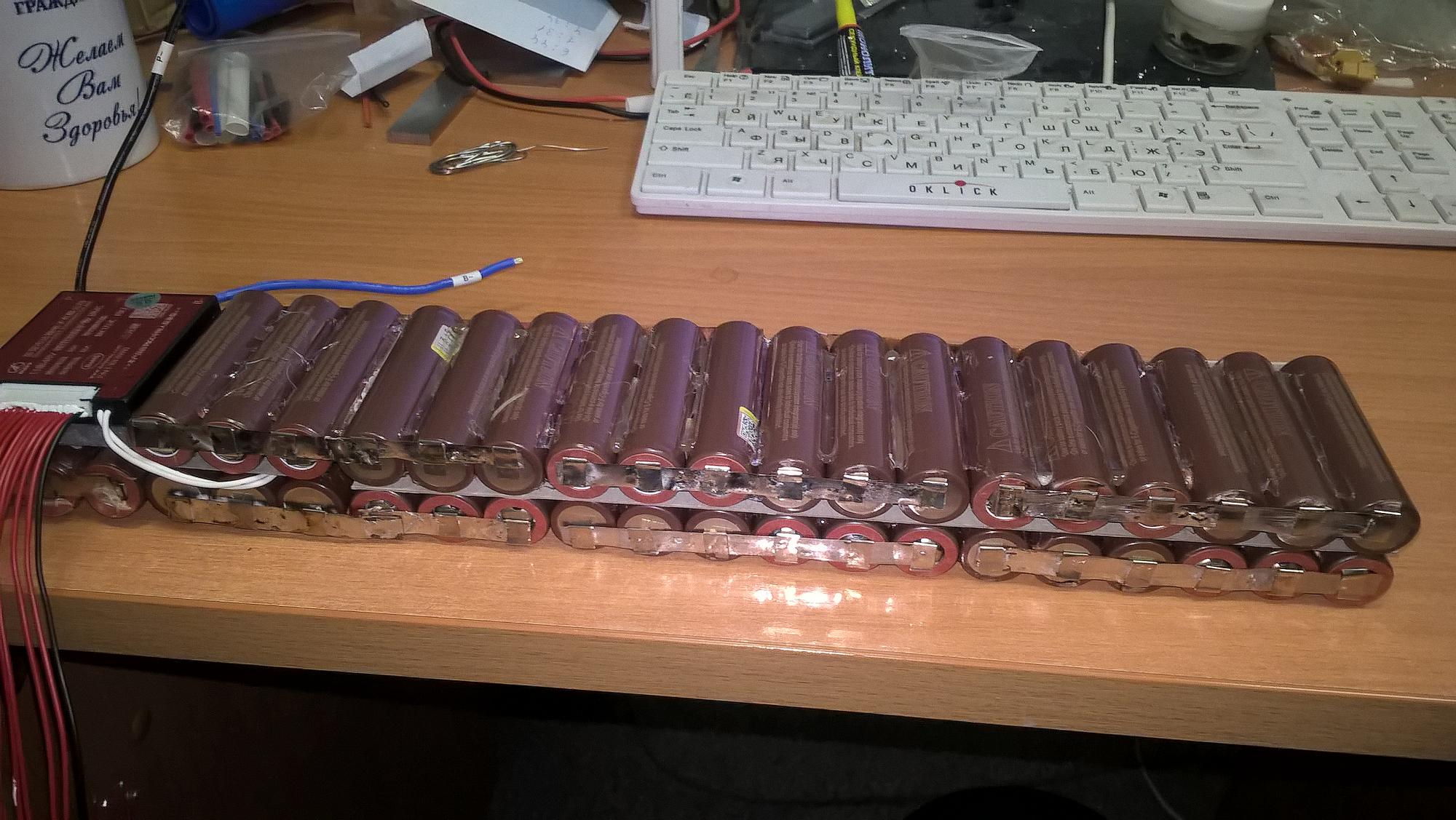

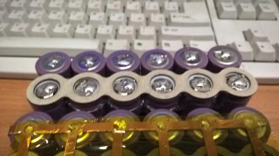

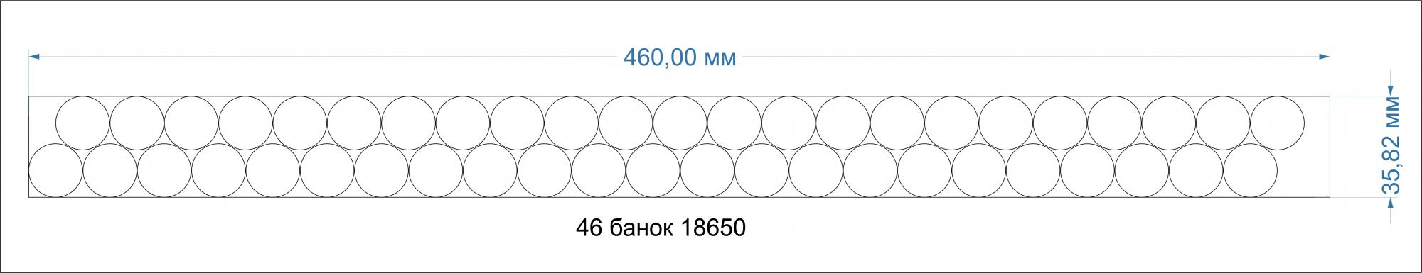

я всерьез думал над тем что бы собрать все в мангал. сейчас даже собрал все АКБ от вейпа (т к самокатные склеены блоками по 4 штуки что б не отдирать), смотал изолентой в разные конфигурации и прикидывал-примерял... картина удручающая. Хоть расчеты я и делал на 120штук 18650 в мангал, но все же реальная картина такова, что 1) реальная длина отсека под батареи получается 460мм а никак не 600 т к часть этого пространства занимают всевозможные крепежные элементы и 2) 18650 в два ряда друг на друге входят впритирку (с 2 слоями термоусадки) т е  я получается стоять буду прям на них через площадку 2,5мм толщиной, учитывая что площадка подо мной немного играет в некоторых случаях, буду "топтать" аккумуляторы,а как казалось, они не такие прочные как я думал, 3) я думал можно будет расположить две батареи продольной компоновки в деку, реально это не так... ну или так, если батарею сварить и непонятно куда деть балансные провода, потому что реальная ширина батареи из 18650 получается никак не 65мм и даже не 70, а все 75 с паяными блямбами, проводкой и текстолитовой защитой по торцам... то есть в ширину 145мм две не войдут никак а еще троса, проводка самоката и т п... аодна батарея в 500втч на весь самокат + 10 штук например qb26800 или tesla 21700 вгоняют меня в уныние с 700-750 ваттчасами общей емкости.... итого надо ставить обратно в рулевой стакан, тогда есть шансы собрать еще 20-30 штук tesla 21700 и получить вменяемую цифру в 1000втч. ну или надо делать другую деку, что тоже вгоняет меня в уныние.... еще вариант пилить в деке окно и увеличивать ее высоту. увеличив например на 50мм 18650 ячейки можно будет вообще вертикально поставить и впихнуть 2-3 тысячи ваттчасов, но ИМХО это слишком громоздко, тяжело и уже излине ненужно. 50-80км пробега на режиме полной скорости около 30км/ч ИМХО достаточно.... я с таким ресурсом аккумулятора не только весь тамбов могу не один раз объехать по периметру но и по области закатнуть влегкую, особенно с наличием двух зарядок по 5 ампер.... да, забыл, к своейзарядке в 5 ампер я купил еще одну такую же на 5 ампер и еще одну на 2 ампера для щадящей зарядки "в ночном режиме" дабы не убивать ресурс. а в случае необходимости можно всеми тремя толкнуть 12 ампер.... экспресс чардж блин :run: :wow:

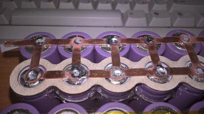

ssilk
Цитата: Борян от 12 Фев. 2020 в 00:03реальная ширина батареи из 18650 получается никак не 65мм и даже не 70, а все 75 с паяными блямбами, проводкой и текстолитовой защитой по торцам... то есть в ширину 145мм две не войдут никак
Я буквально позавчера впихнул вот этот шахид-девайс
в коробочку из 1 мм текстолита внешними размерами 43х72х400 больше просто не лезет в куговскую деку...
А так пробовали?
odo - 6650 км
Борян
Цитата: ssilk от 12 Фев. 2020 в 01:46А так пробовали?
Именно так и пробовал. Дека сделана из профиля 150*40*800. Стенка 2,5. Пространство под АКБ получается 35*145*460. Я ж выше написал что входит. Но впритык и получается я их топтать буду, т к жесткость верхней платформы ьакова, что играет немного. То есть в деку лучше одним рядом положить что то более ёмкое, например 21700, 26800, 32700 и т п с зазором сверху
Борян
пошел процесссссссссс........
Спаял 4 блока канифоль закончилась. Потом доделаю, времени вагон. Провод  1 квадрат. между блоками будет или 2,5 (он есть) или вообще 4 может сделать... 40 ампер контроллер не шутки. Нао рессоры лепить нет уголков 4мм стенкой, есть два. если две штуки вложить нормально пойдет?

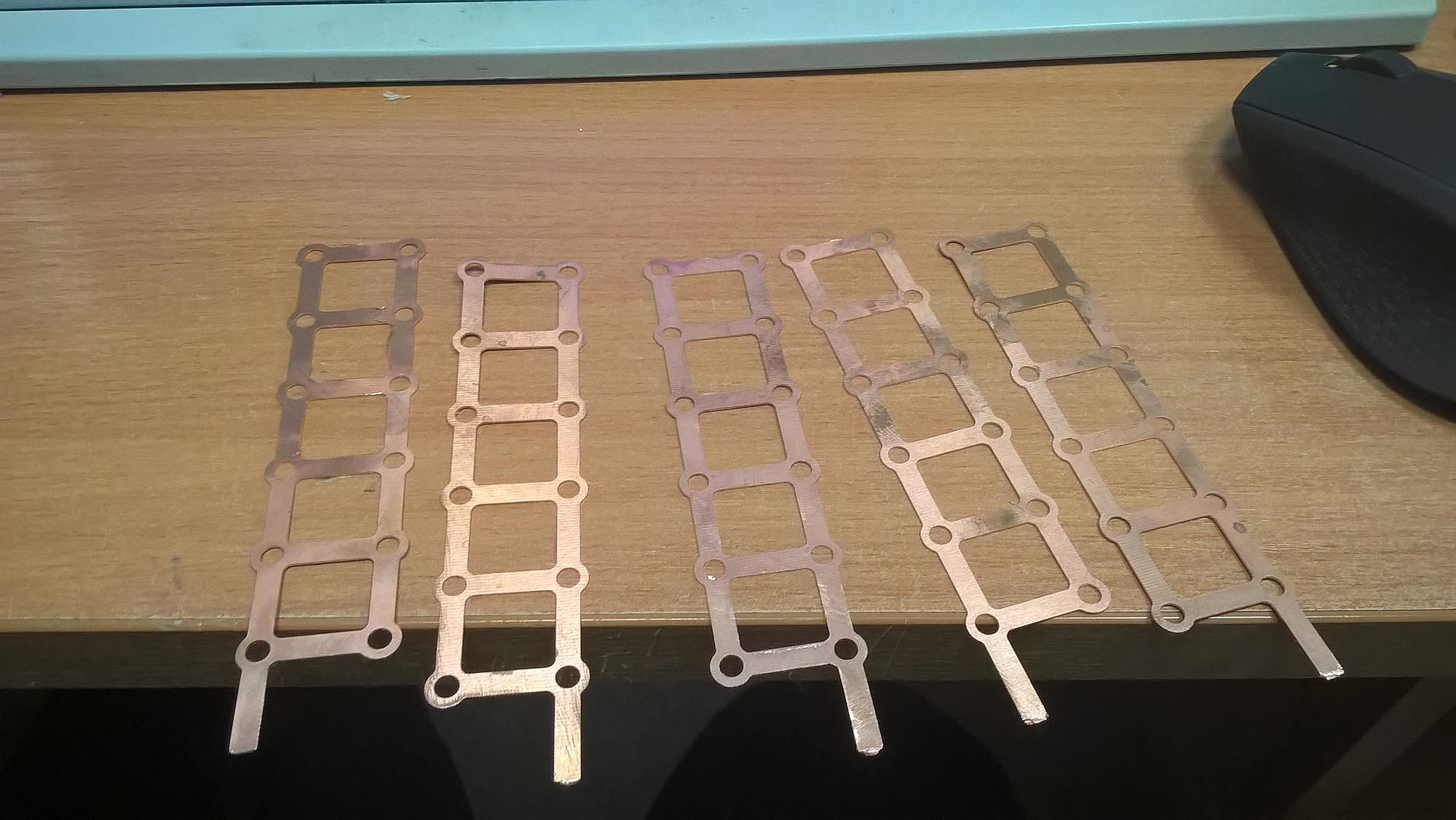

ssilk
Цитата: Борян от 12 Фев. 2020 в 13:55Спаял 4 блока канифоль закончилась.
Паяльник помощнее надо, а вместо канифоли кислоту. Так же, порекомендую провод перед пайкой сплющить молотком.
Смотрите, как получается, если все делать правильно, ну, хотя бы стараться...)
Нарезаю вот таких медных шинок
Облуживаю
Подготавливаю банки
Прикладываю шинку луженой стороной к банкам и пропаиваю
После пайки изолирую каптоном...
В общем, ничего сложного. Паяльник 65 ватт, кислота, ПОС-61, терпение и аккуратность... :-D Вполне доступно каждому.

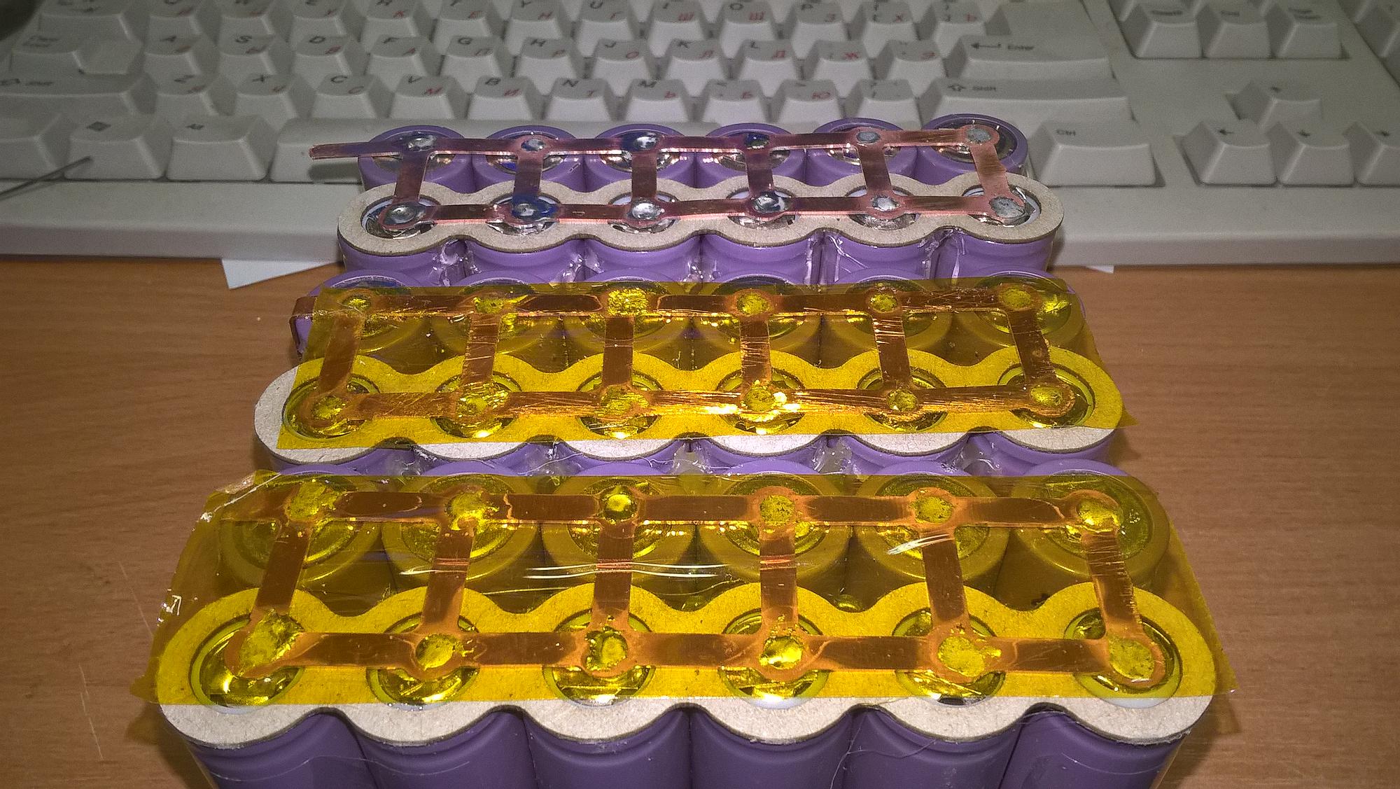

надо отдать должное ЛТИ-120. куда лучше паяется. вообще по царски. легко быстро просто и красиво
А так сегодня почти закончил батарею. Остается еще одна секция, она сейчас стоит на зарядном устройстве на тесте параметров. самокат простоял полтора года, хочу убедится что есть смысл это все собирать вообще.... потом склеить герметиком все, обрезать руль и собирать.
Борян
Пропаял, зачистил, проклеил батарею.... теперь думаю пару дней пусть полежит просохнет, срежу лишнее, буду упаковывать.

Вот собственно почти готовая батарея
