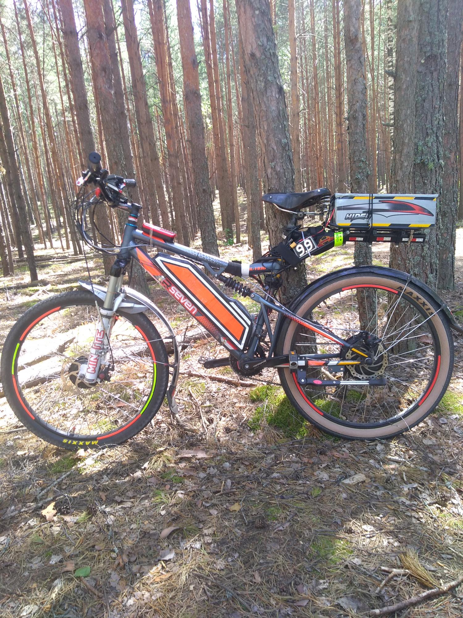

Так же фото преобретенного вело набора и самого вел

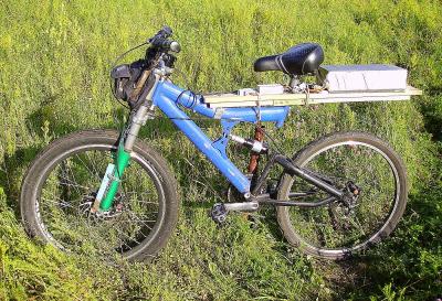

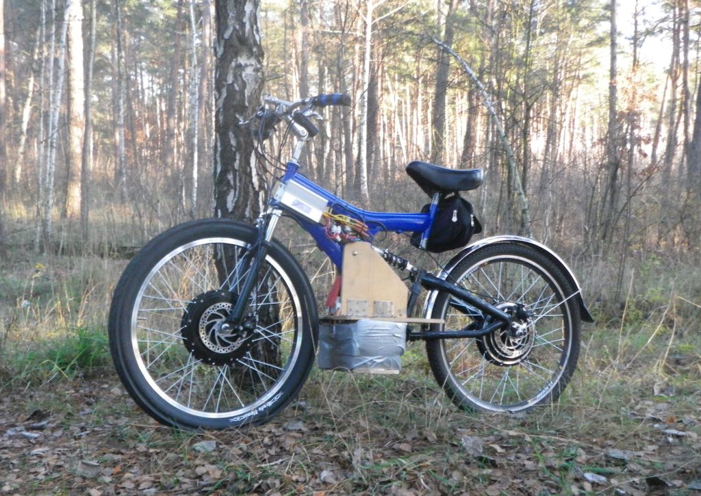

Ну а вот так выглядит мой первый электровеловипед , на базе велосипеда Найнера и мотора 350ватт с передним приводом.

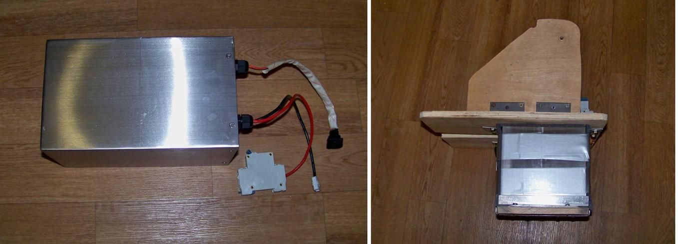

Хороший выбор. я на бу 60ач с 2017 года катаю. У нее ведь будет корпус?
GrandMaster
Корпуса не будет , планирую обматать пенофолом и скотчем , а затем в подрамную сумку из кожи , шитую на заказ. А корпус обязательно !?

[user]GrandMaster[/user], минус пакетов - сильная чувствительность к деформации.
Моя батарея стоит под углом. На первый пакет была нагрузка чуть больше, он потёк и вышел в 0В. А может быть и хуже, хотя NMC лыжи это скорее всего не касается.
