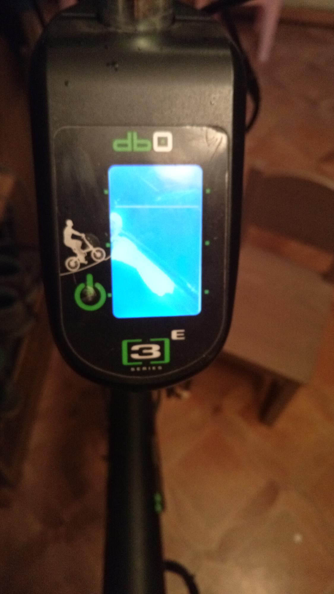

[b-b]Ребята, выручайте![/b-b]
Вот такой велик у меня появился.
Пока везли, разбили дисплей, а я, дурак, не посмотрел, когда в ТК забирал.
В общем, питание на него идёт, а кнопки, понятное дело не работают.
Подозреваю, что отдельно такой дисплей мне найти не удастся.
Подскажите, какой аналог может подойти!
Функции дисплея:
- скорость;
- пробег;
- уровень заряда;
- уровень PAS (три уровня, переключается кнопкой).
Батарея 24В.

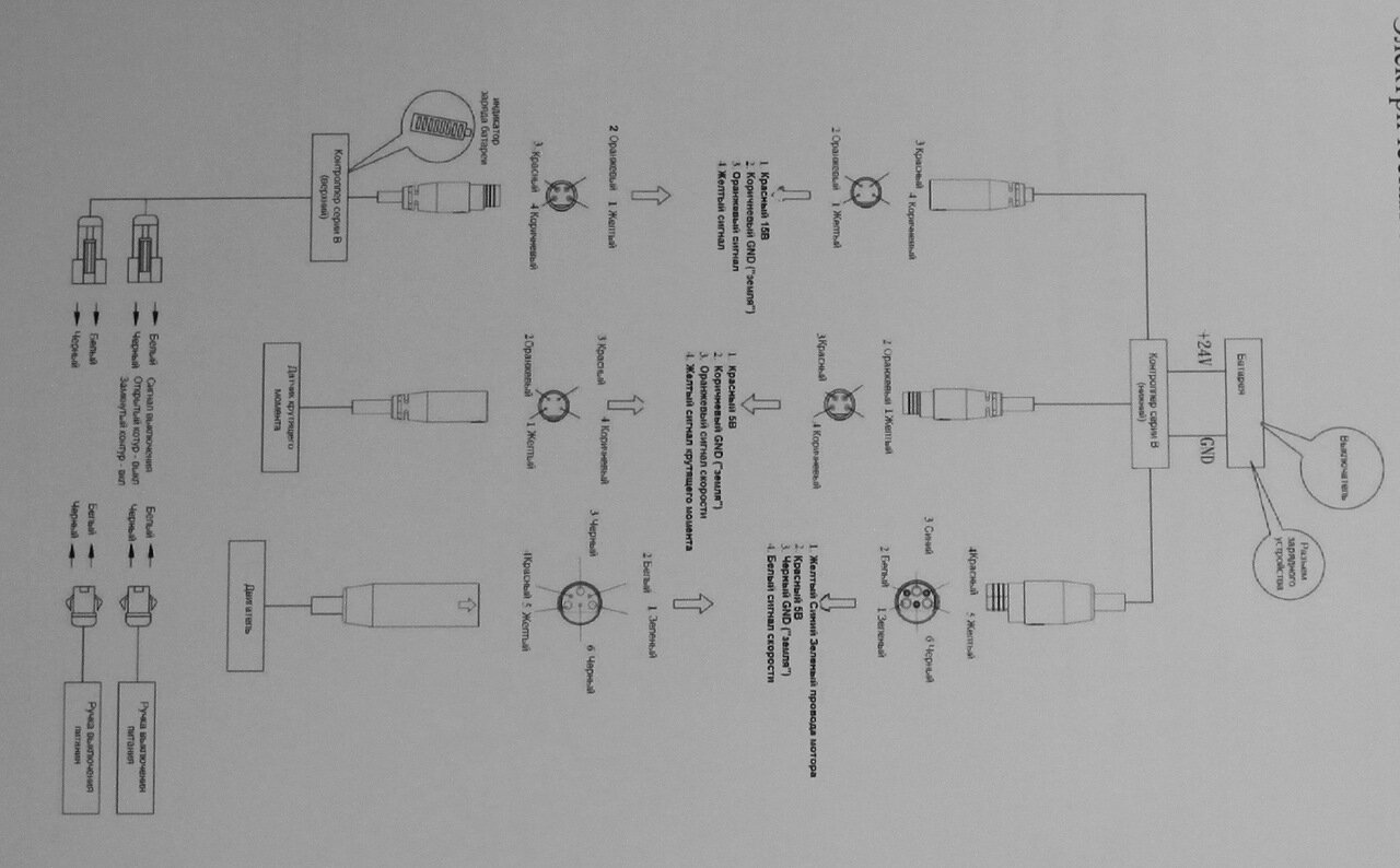

Схема подключения там такая:
Разъём на фото верхний (там, где красный 15В)
На контактах разъёма от контроллера, напряжение есть.

Там, собственно, нужно 4 провода: "+", "-", сигнал с датчика скорости (входной) и сигнал уровня PAS (выходной).

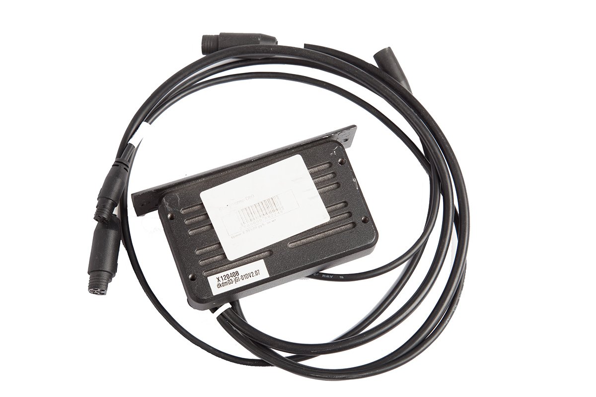

Vlad/Ivan
Поставьте другой контроллер с дисплеем в комплекте.
Guto
Конечно,я так и сделаю, если не найду замену разбитому. Это уже в крайнем случае. Не хочется, чтобы на раме болталась не штатная коробка. Сейчас контроллер внутри рамы, а гнездо там узкое.
Vlad/Ivan
Вы можете вынуть контроллер ? И сфотать ?
Guto
Вытащить сейчас не могу, вел в гараже, но вот фото из магазина.

Так. Небольшая победа.
Нашёл лжепайку контакта одного из микриков. Пропаял и моторчик заработал!
Я уж не знаю, как продавцы, веб-дизайнеры и т.п. читают оригинальную инструкцию, но нигде, в описании вела на сайтах продаж, не упомянуто, что мотор с системой ТоркДрайв. Она слабенькая, но работает не как ПАС-датчик, а как нормальный восприниматель усилия на педалях. Конечно, это не кареточный ТонгШенг, но вполне приемлемо.
Кстати, с дисплея управления в двигатель подаётся не уровень ПАС, а ступень мощности. Примерно по тому-же сценарию, что и при переключении передач.
Ездить можно.
Это не решает проблему полностью, поскольку дисплей разбит и его не восстановить. Так что подбор и  замена экрана по-прежнему актуальна!

Тайвань ответил довольно быстро, но пока безрезультатно. Дисплея - нет, платы - нет. Контроллер - конфеденциальная информация. Единственное, чего от них добился - отличный мануал и то, что протокол обмена: RS485 с" настроенным " протоколом, поэтому никакой другой существующий дисплей не может, быть аналогом.
Или я что-то пропустил и RS485 уже не последовательный протокол передачи данных по двум каналам Rx и Тх, или мне снова менеджер ответил.
