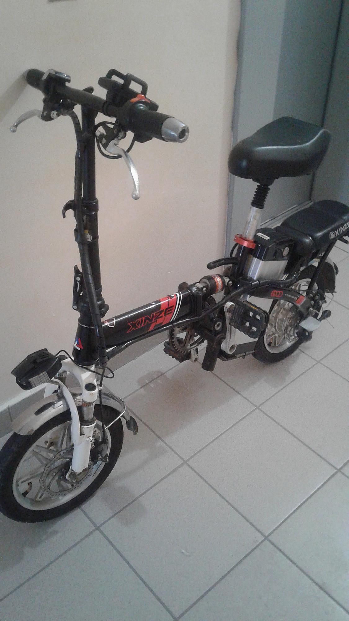

купил электровел Xinze
Автор andreym426, 19 Фев. 2020 в 06:40
andreym426
Планирую вести БЖ. Через поиск на сайте не нашёл таких. Неужели ни у кого больше нет? Интересно пообщаться, узнать по опыту эксплуатации. Выбирал после просмотра Razor E300 и KugooS3 (хотя по ТТХ он ближе к модели M2). Пока доволен. Жду лета и полноценного тест-драйва и эксплуатации. Свой отзыв о нём: https://otzovik.com/review_9454343.html
электровелосипед 14" XINZE
andreym426
Покупался с рук, недорого, поэтому имел некоторые проблемы. Спущенное заднее колесо, которое не удавалось накачать (оно бескамерное, а борта слезли с обода). Решил установкой камеры. Кстати найти камеру размером 14 на 2 оказалось не совсем просто. Но нашёл за 200 р. Бескамерный вентиль пришлось удалить. Ещё нет цепи на велоприводе. Почитал отзывы коллег с подобной техникой - либо цепи рвутся, либо ведущая звёздочка криво стоит. Хочу поискать цепь от советского велосипеда. Понятно что придётся подгонять по размеру. Очень приблизительно рулеткой намерял необходимую длину 118-120 см
ferio
andreym426
Ferio, спасибо, про эти уже нашёл с помощью авторов. Кто бы мог подумать что у них столько марок
andreym426
На днях взвесил. Вышло 23 кг. Увидел в объявлениях ещё одного близнеца - под маркой Parsas X6.
andreym426
Пока стоял на балконе - спустило и переднее колесо. Не смог накачать бескамерку (сошло с обода) - решил по примеру заднего не мучаться и воткнуть камеру. 200р. в веломагазине 14*2.125. Установил наконец то цепь на велопривод - подошла от советского велосипеда, но укорачивал на 20 звеньев. Жду тепла и окончания самоизоляции для полноценного теста на улице

andreym426
Замучался с задним колесом. По задумке оно должно быть бескамерным. При покупке было спущено в ноль и со жгутом в покрышке. Решил поставить камеру. Уже три раза перебортовывал - два раза были дырки, один раз заплата отклеилась. Плюс появилось биение из за утолщения под вентиль. Похоже надо возвращаться к бескамерному варианту.
