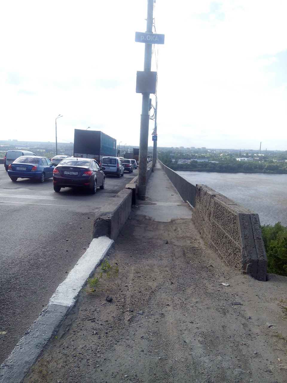

Расстояние дом/работа – 8км. Из них 1,5км по мосту через реку и 1км затяжной подъём в 15 градусов;

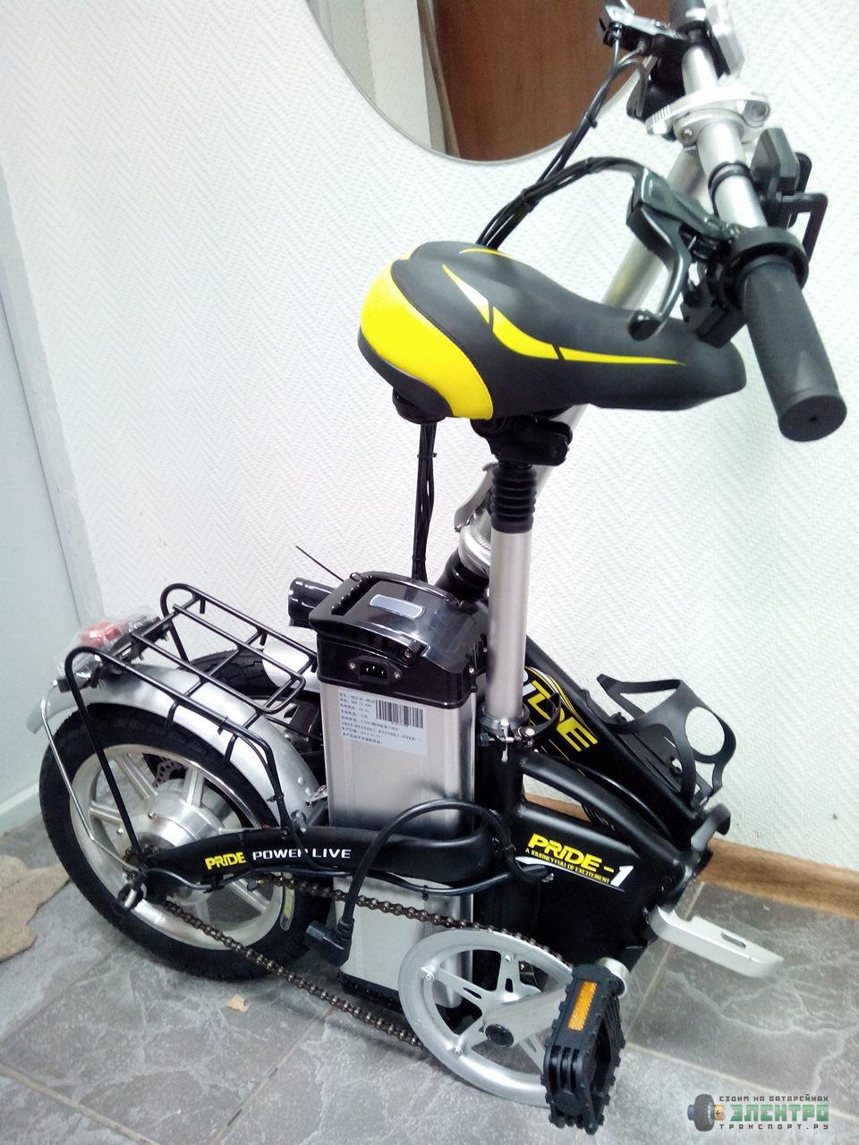

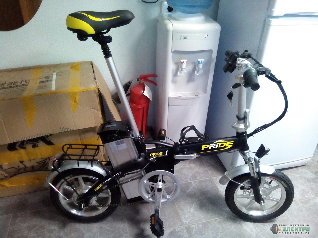

И, вот оно!!! – долгожданная посылка прибыла к нам на растерзание!!! :bravo:
Итак, что мы имеем за 600$:
- Конструктив – складной;
- Заявленная мощность МК – 250-300 Вт;
- Колёса – 14" на литых дисках, тормоза дисковые;
- АКБ – 23.1 А/Ч (нехило !), съёмная;
- Масса – 25кг (не для хлюпиков!);
- Габариты – в сложенном состоянии 74cm*65cm*44cm ...
Эловел прибыл, как и полагается – с "приветом от почты России" – щедро стукнутый одним боком.  :ireful:
1. Рама.
Складная алюминиевая, окрашенная. На мой взгляд ничего сверхъестественного. Сварные швы вполне нормальные, люфты отсутствуют. Контроллер сокрыт в специальном отсеке, запас кабелей – там-же. Общий баланс  - нормальный; при переносе эловела за специальную ручку сильного разбаланса не ощущается, поднять можно одной рукой. В рабочем положении раму удерживает достаточно прочный замок с доп. фиксатором. Пока всё прочно, без люфтов и с достаточным усилием.

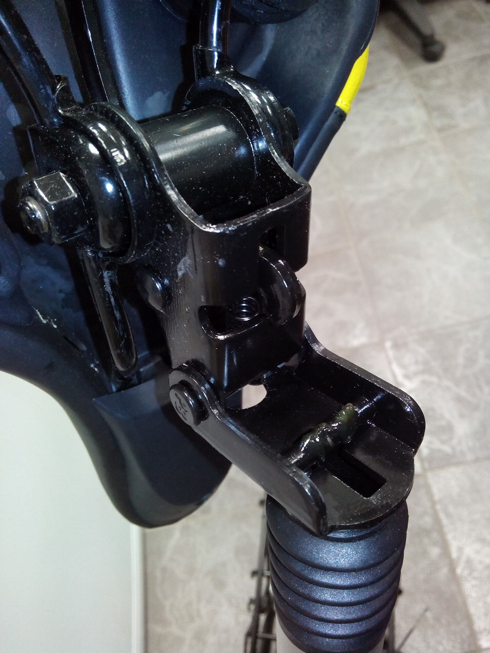

2. Руль, седалище и педалищи.

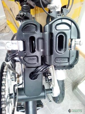

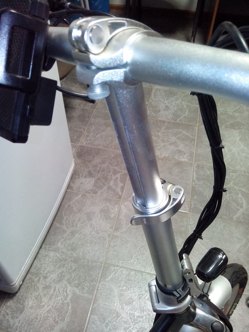

Руль традиционно для китайских раскладушек складывается "вниз-вбок" и регулируется по высоте. Продольная выемка на регулируемой по высоте части руля - оберегает от прокручивания.  Дополнительно имеется возможность регулировать горизонтальную перепялину руля, непонятно, правда, зачем. Хотя если надумать её менять или удлинять – это может пригодиться. Грипсы – как водиться поганые, вонючие и  норовят сползти.

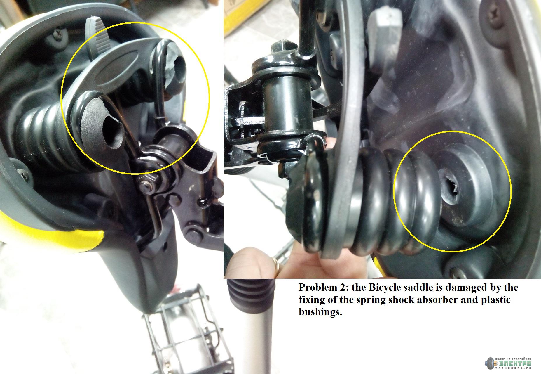

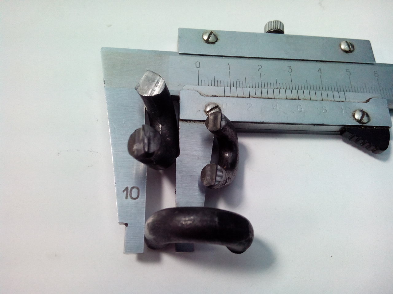

Седалище складное (уже заменённое, ввиду трещины при транспортировке), откидывающееся для удобного извлечения АКБ и имеет т.н."амортизатор".
Диаметр штыря – 31,8мм. Хомут седалища – регулируемый, сменный. Пределов высоты установки седла и руля с лихуем хватит и для длинноногих жердин и для низкорослых хоббитов, типа меня. Педали самые дешёвые, складные с наружным диаметром резьбы – 14мм, на мой взгляд не очень надёжные, но вроде 1 подшипник имеется.

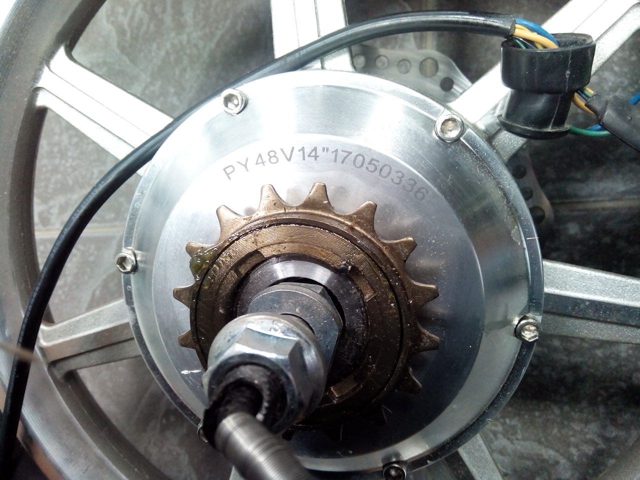

3. Мотор, АКБ и контроллер.

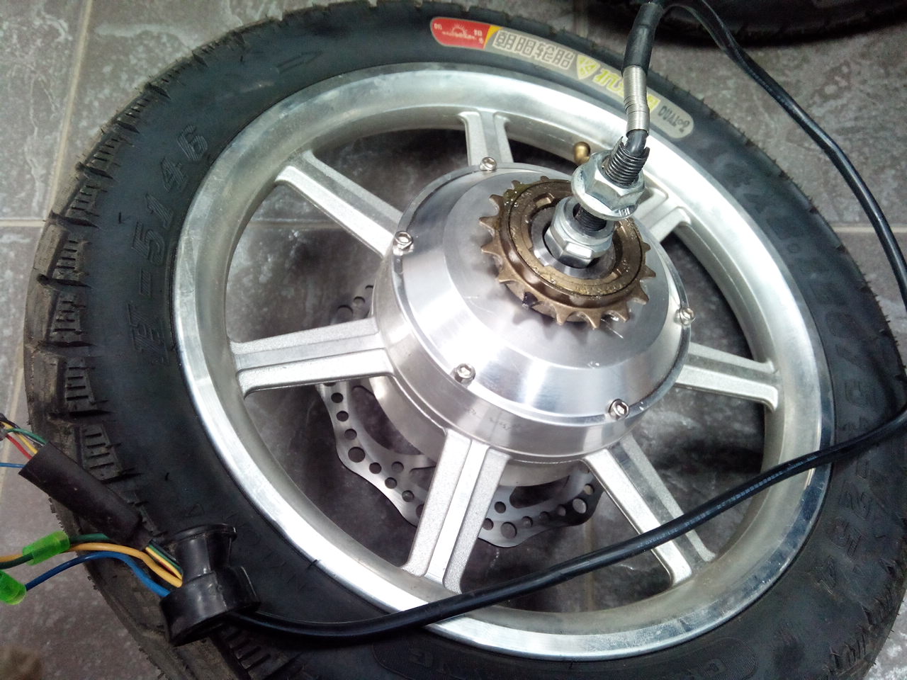

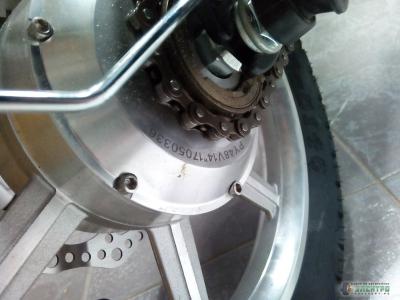

Мотор редукторный, заявленная мощность на сайте продавана 250Вт, наружным диаметром 12см.  Какой либо подтверждающей надписи кроме номинала напряжения не имеет.

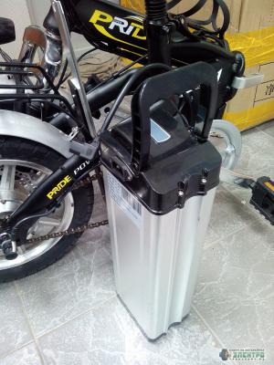

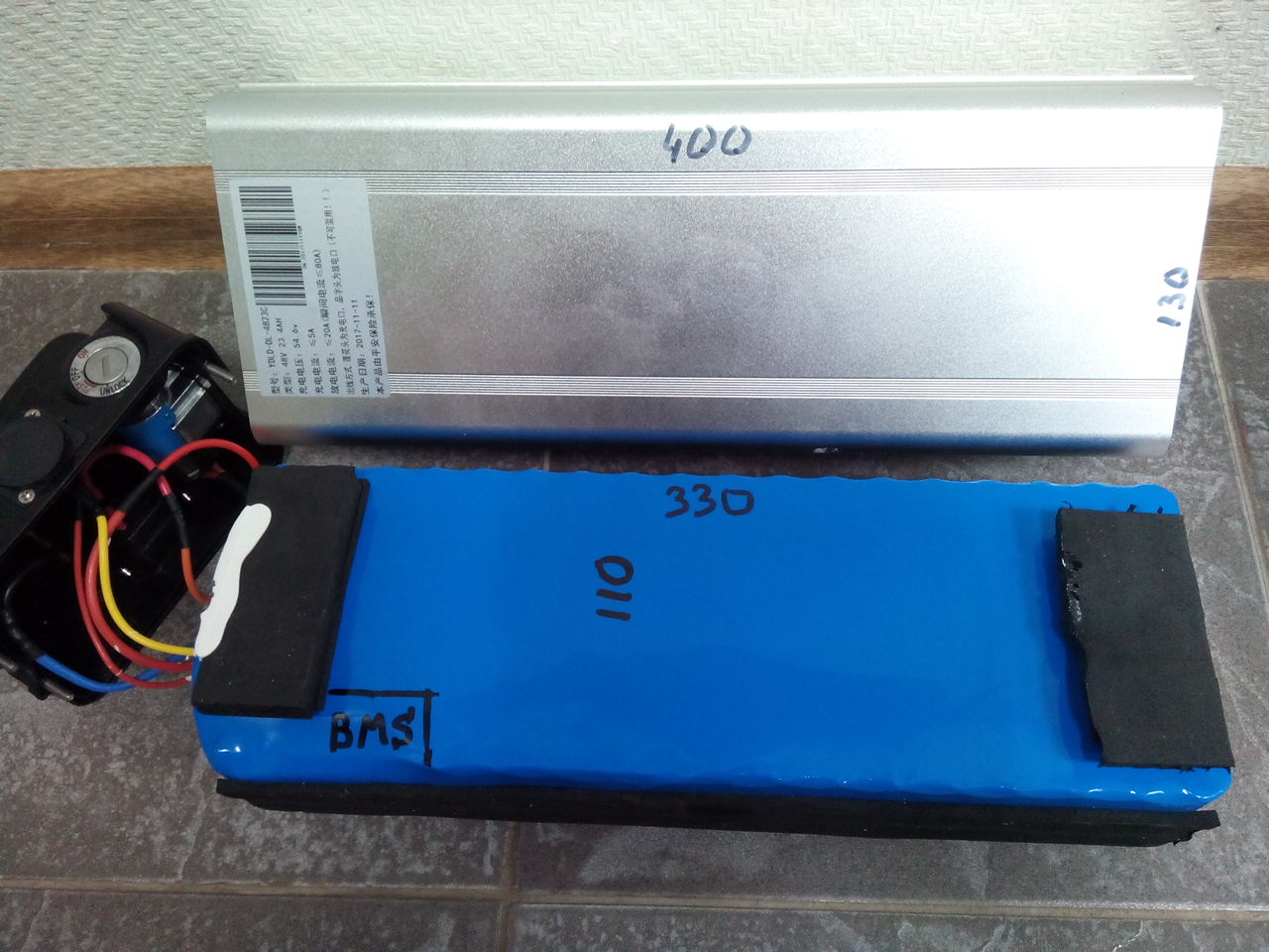

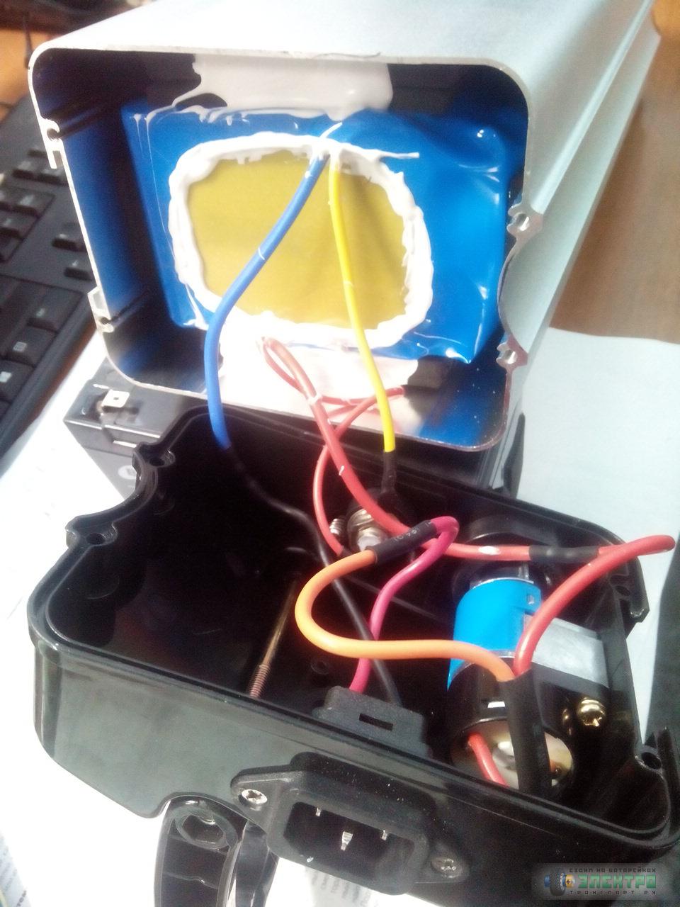

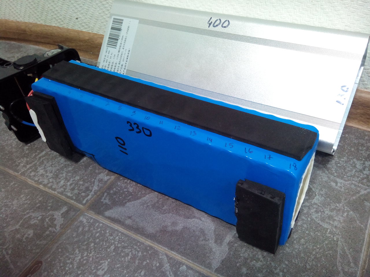

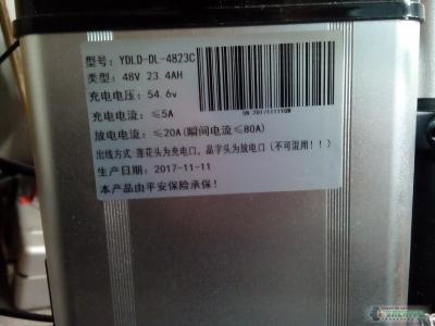

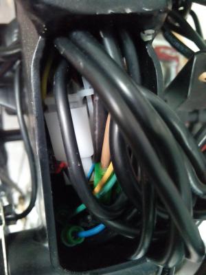

АКБ. Вот тут мы честно, говоря ох... как удивились. Во-первых – мы ни как не могли понять как извлекается этот батарейный контейнер и насколько надёжно он крепиться к эловелу. Не сорвёт ли его? Во-вторых - масса в снаряженном состоянии оказалось 5,9кг. При габаритах 400х130х100мм. Это не имеет аналогов в нашем самокатном понимании. Ну, и заявленная ёмкость нас несколько смутила.

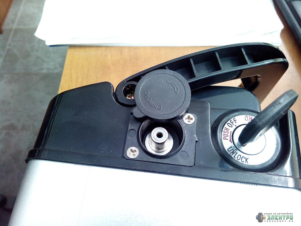

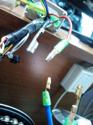

Разъём подключения контроллера – "компьютерный" ХХХ и, вообщем-то не сильно защищён от попадания влаги. Не знаю, как он будет работать на природе, насколько надёжен? Разъём для зарядки – тюльпан, сцуко!!! Защищён подпружиненной крышечкой, без резиновых прокладовок, впрочем имеется буртик.

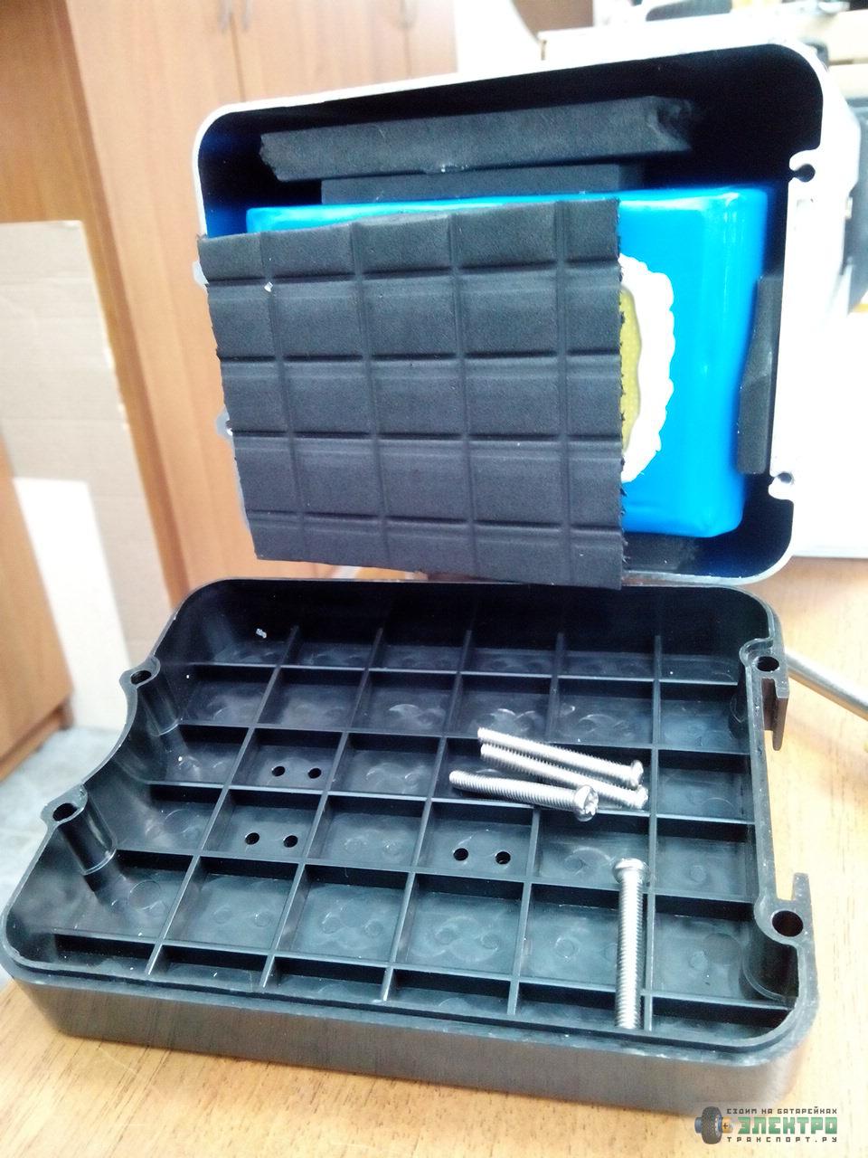

Корпус АКБ выполнен из профильного алюминия с толщиной стенок в 1,5мм. Крышки бокса выполнены из достаточно колкого пластика, способного треснуть при падении АКБ на бетонный пол с высоты в 1м. Верхняя крышка имеет складную ручку для удобства переноски. Нижняя крышка рифлёная имеет дренажные отверстия для беспрепятственного выхода образовывающегося конденсата. Бокс имеет маркировку ALX025-04, все болты не магнитятся, из нержавейкки
При разборке бокса оказалось, что батарея собрана из 18650 элементов, что нас безусловно порадовало. К сожалению, на данный момент мы не можем добраться до аккумуляторов с целью определения их родины/ флага производства и соответствия заявленной ёмкости сборки - это нас слегка печалит. Сборка элементов зафиксирована враспор внутри бокса губчатой резиной. Сверху видны жалобные капельки герметика. БМС не симметричная, имеет разные провода для зарядки и подключения потребителя. Плюсовой провод разрывается КЛЮЧОМ, но не имеет предохранителя.

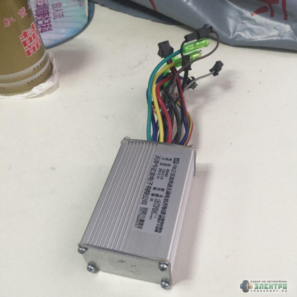

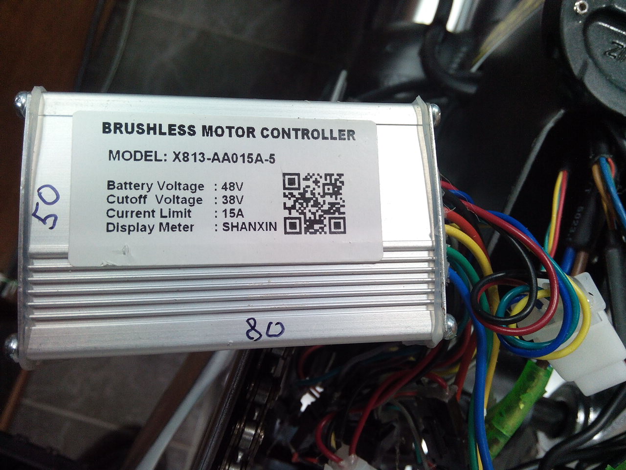

Контроллер, на данный момент недосягаем.
Он прячется там - за кучей кабелей.
Продаван прислал фото, из чего можно заключить , что он имеет 48В 12А для колёс 14";
- для справки: мой Садокат имеет 36В 15А при колёсах в 12" – что получается, в общем монописуально. Но мы обязательно доберёмся!

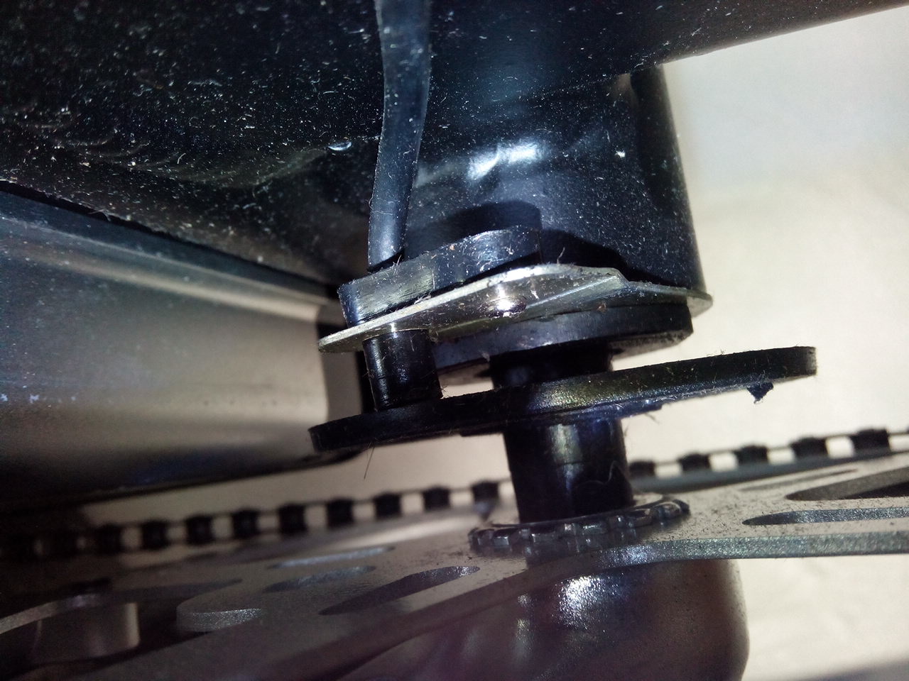

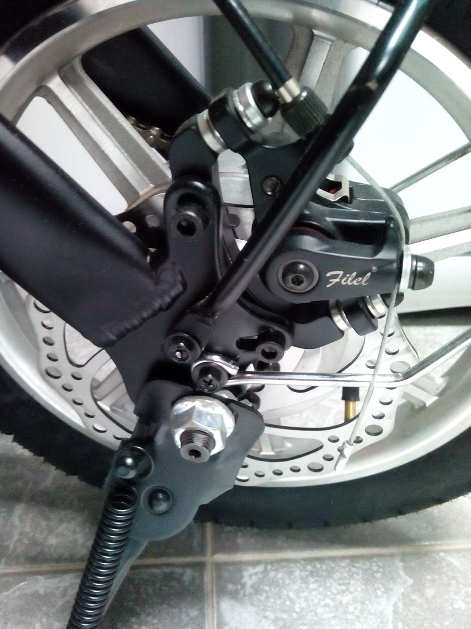

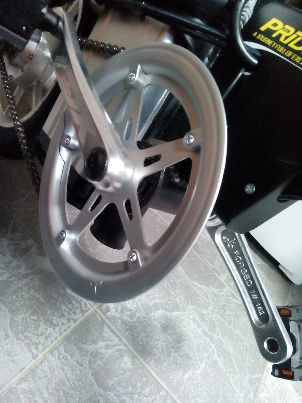

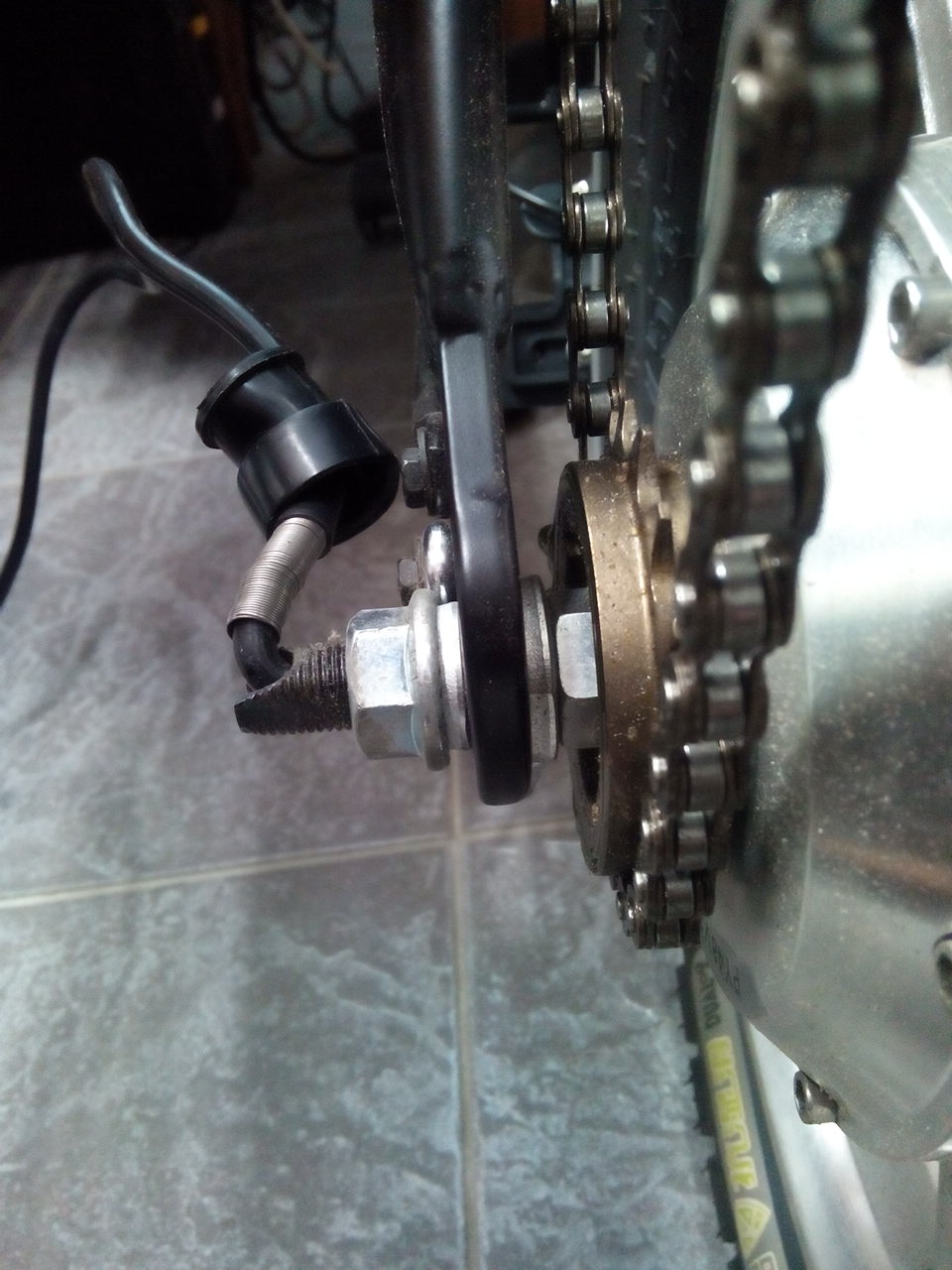

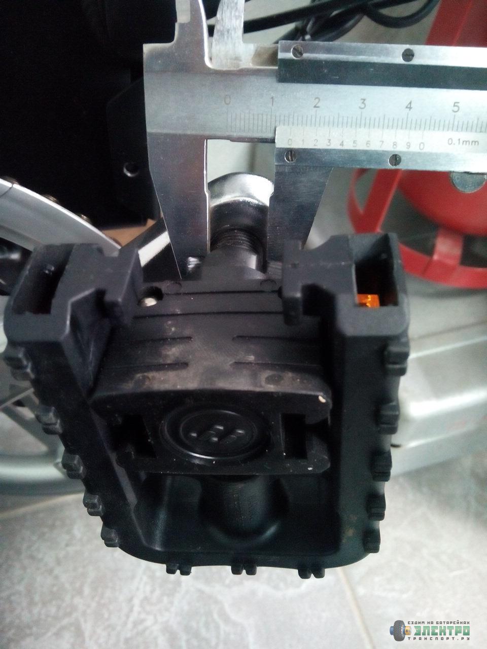

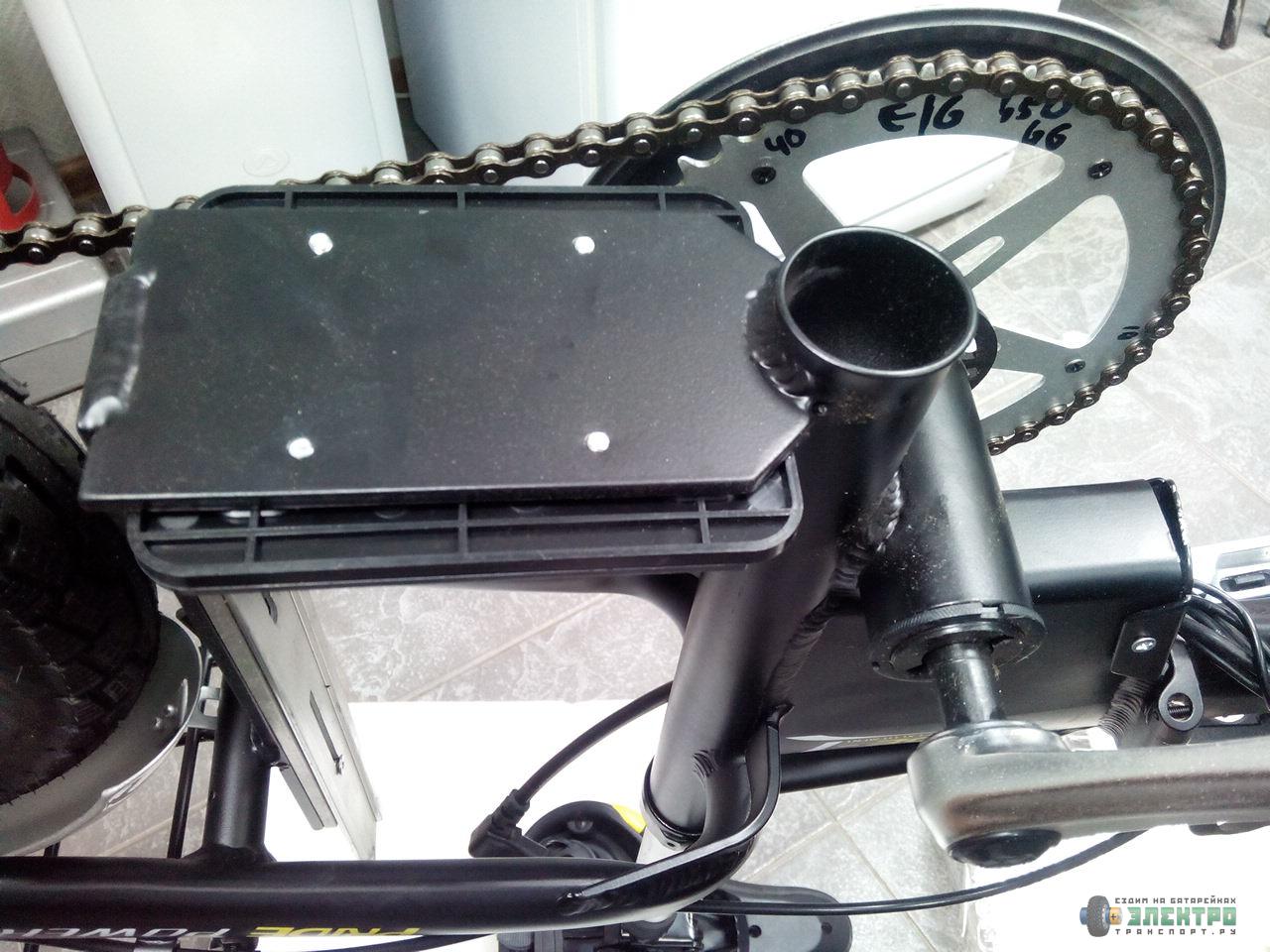

4. Педали, цепи и привод
Передняя звёздочка имеет 46 (или 48) зубьев, пятилучевая, диаметром 20см, снабженная пластиковой защитой(треснула при транспортировке). Передняя звёздочка задейсвована под элементы системы PAS.  Задняя звёздочка 16 зубьев, диаметром 6,5см.

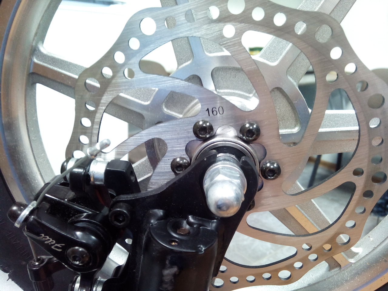

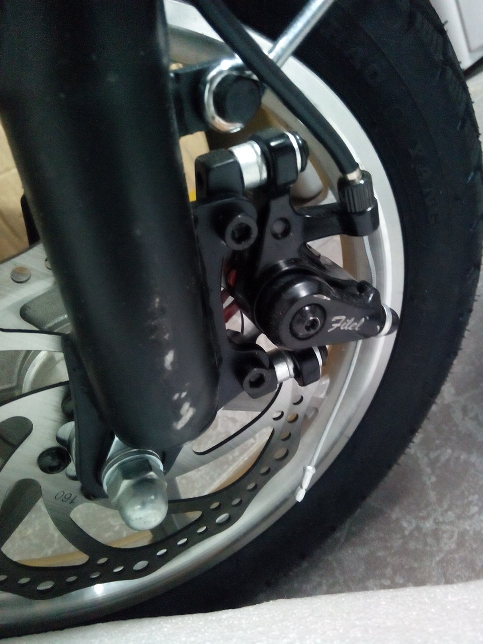

Тормоза на задней втулке отсутствуют как класс, что для нас является неприятной неожиданностью, ибо привыкли мы в детстве тормозить "ногами".
Тормоза – перёд/зад дисковые, с маркировкой 160мм.
Передняя вилка, металлическая с бутафорскими амортизаторами. Спереди и сзади есть защитные металлические крылья.

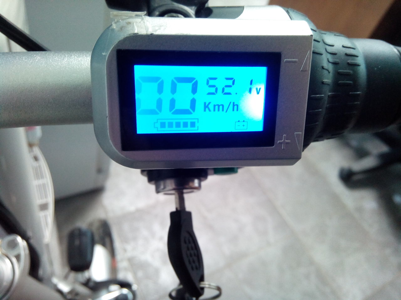

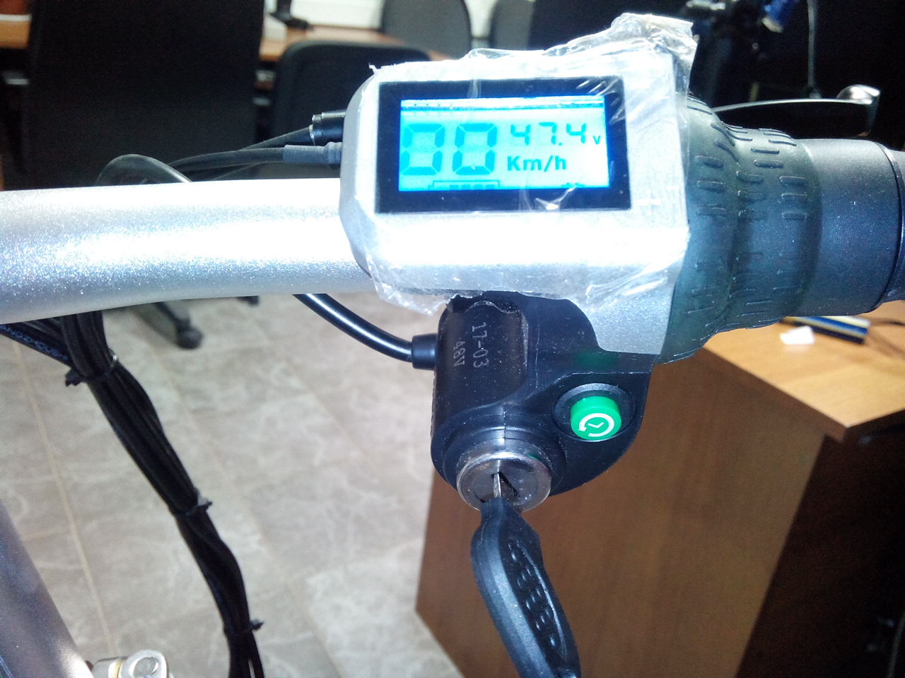

Моноблок дисплея нах-ся справа. Моноблок дисплея включает дисплей, ключ "зажигания" и непонятную кнопочку (скорей всего управления режимами  PAS). Дисплей, ЧБ с подсветкой хорошо читается на солнце, имеет индикацию скорости, напряжения питания и дополнительную экспресс оценку состояния АКБ в "попугаях"; а, что нам ещё надо? Корпус, дисплея немного треснул при транспортировке, что не сказалось на его функционале.

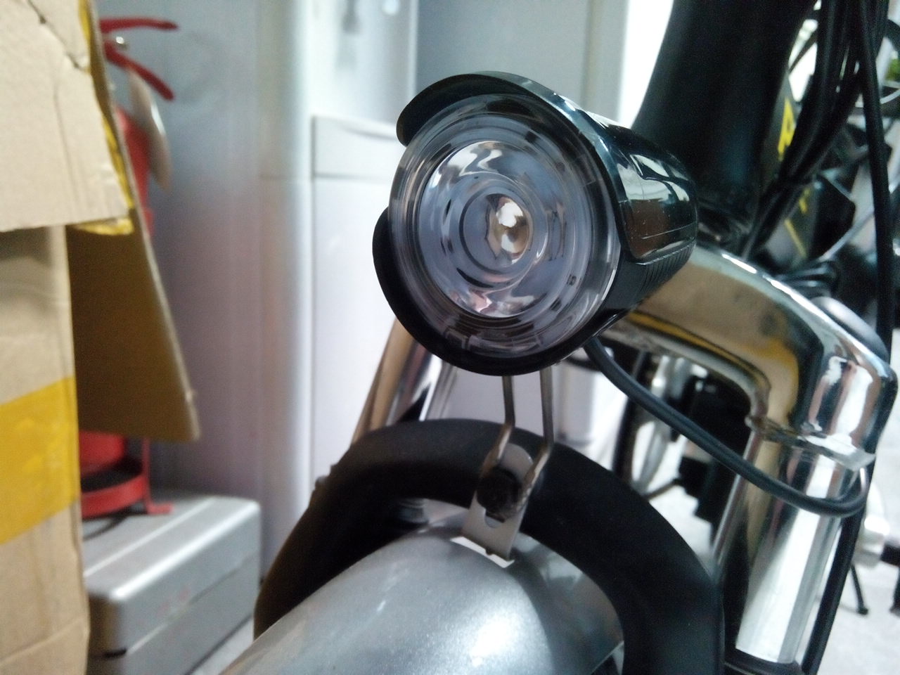

Слева расположены клавиша управления фарой и кноповка гудочка! Световое оборудование состоит из переднего фонаря умеренной яркости, корпус пластиковый. Задний фонарь – крепиться на заднем габажнике,  габаритный, красного цфета без индикации поворотов и стоп сигнала. Пластик.
Гудок - громкий, противный, однотонный.

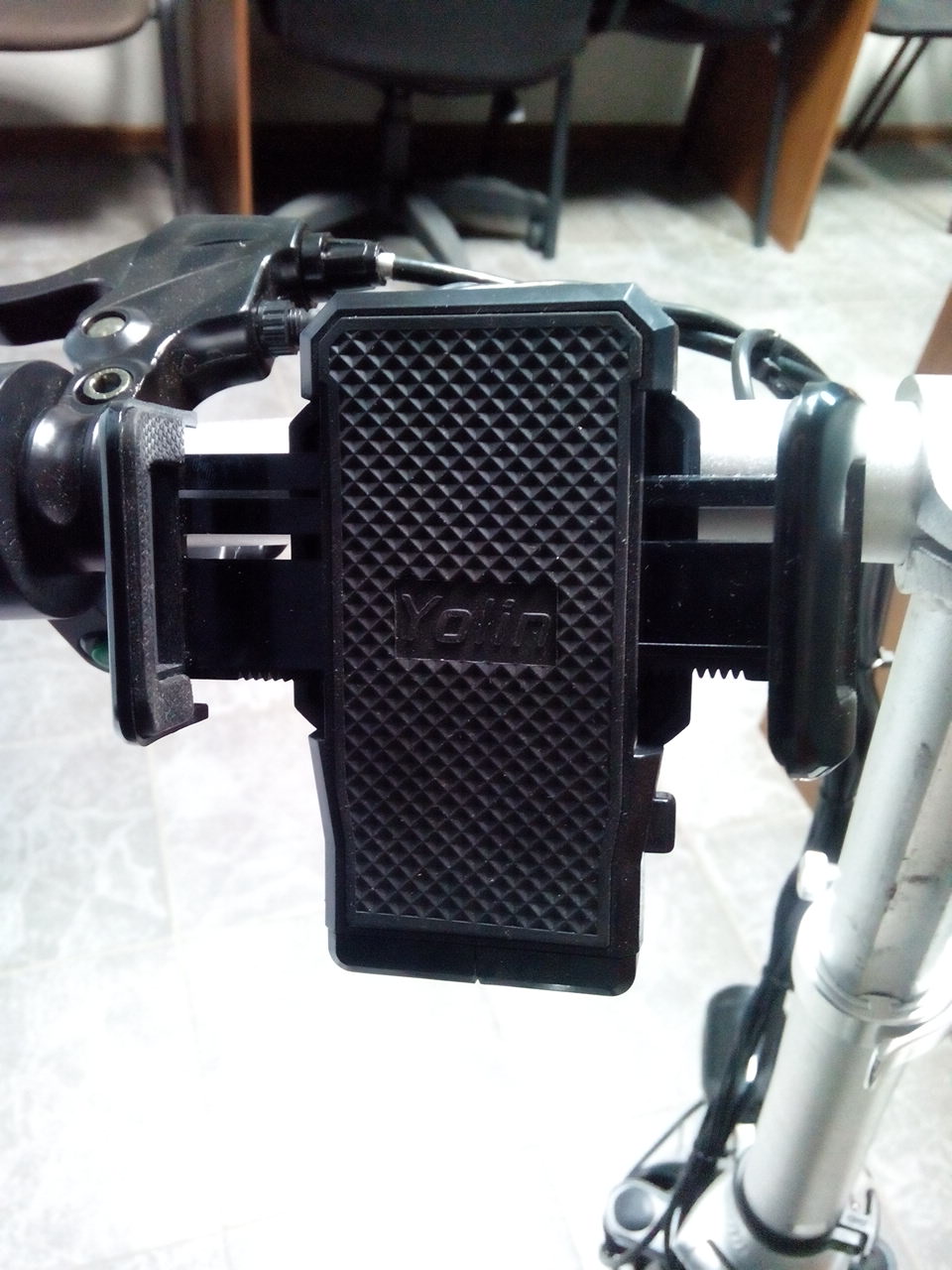

На руле дополнительно установлен адаптивный держатель для смартика, с гнездом USB для подзарядки,  с резиновой заглушечкой. Мелочь – а приятно.

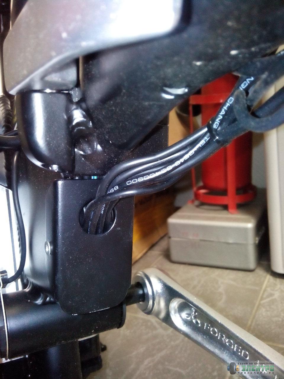

Кабельный жгут(включая т/тросы) спрятать в самозакрывающуюся оборачиваемую защитную оболочку из полиэстера.

Заклеить корпус дисплея и выточить из текстолита защиту для звезды.

сколько там уккумов 18650?не похоже на такую емкость,максимум 10а.ч.

Цитата: kremov от 09 Апр. 2018 в 16:24сколько там уккумов 18650?не похоже на такую емкость,максимум 10а.ч.
сколько - не знаю, но в АКБ, которую я заказывал для эл.самоката было 50шт. и массо-габаритные параметры она имела примерно вдвое меньшие, что вроде как соответствует правде.
Вот тут у меня АКБ на 10 и 15 А/ч, как бы есть с чем сравнивать:
Думаете обманули, и следует отнести АКБ на рентген?

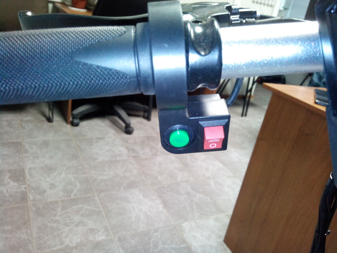

Там есть какая-то зелёная кноповка, дающая ступенчатую прибавку мощности (всего 3 режима ограничения). Будем разбираться, но если честно - я представлял работу PAS несколько иначе. А то ЭТО рвёт, не замедляется, создаёт неординарные аварийные ситуации! Я думал: крутишь медленно - PAS-медленный, крутишь быстрее - едешь шибче.  :bn:
А, тут получается - накрутил, тебя рвануло и понесло без остановки, с постоянным вектором ускорения. Нажал на тормоз, начинай всё сначала...
Нет, такой PAS нам не нужен!

kremov
Цитата: viziri от 10 Апр. 2018 в 08:32сколько - не знаю, но в АКБ, которую я заказывал для эл.самоката было 50шт. и массо-габаритные параметры она имела примерно вдвое меньшие, что вроде как соответствует правде.
ну так если у вас 48в и 20а.ч,ну врядли они из очень дорогих батонов собрана,ну допустим 18560 по 2.5ам.часа значит должно быть  104 батончика а там сборка по 4 или 5 максиимум 65 штук
viziri
Глянул, хохмы ради у МСК сборщиков на e4bike.ru/
АКБ из самых поганых эл-тов 2650мАч в конфигурации S13P8 получается 104 элемента и мы имеем:
Напряжение - 48.1 В
Ёмкость - 21.2 Ач (у меня 23.4 Ач)
Длительная нагрузка  - 20 А
Масса - 5.3 кг (у меня 5,9 кг)
Размер: 215 x 157 x 80 мм (у меня 400 х 130 х 100)
Видно, что общем-то ёмкость и массо-габаритные параметры аналогичные заявленым у нас.
:pardon:

Расковырял агрегатный отсек, чисто глянуть - извлёк контроллер:
Разобрал и его на 50% - видно 6шт. полевиков-ключей, плата залита лаком, вроде всё пучком. Белый провод-душилка разомкнут работают два переключаемых режима 25 км/ч и 36 км/ч (с душилкой 25 км/ч и только один режим);
Снял мотор-колесо. Хотел разобрать полностью - не получилось.
Только крышку на пару милиметров приподнял чутка герметиком по кругу прошелся да на фиксатор резьбы всё болтики поставил...
Заметил, что цепочка таки стоит не совсем прямо, относительно звёздочек. Как бы искривляется внутрь на 5мм. Может ничего страшного?

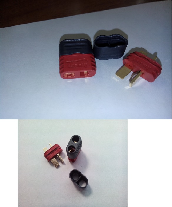

Пока эловел на "стапелях" - возникла идея заменить существующие разъёмы питания контроллер-АКБ:
Вот на такие:
Одна беда - паять не охота, да и стоит ли оно того... :facepalm:

TULSUNDUR
Цитата: viziri от 11 Апр. 2018 в 18:09крышку на пару милиметров приподнял чутка герметиком по кругу прошелся да на фиксатор резьбы всё болтики поставил...
всё что можно было сделать вредного для последующего ремонта - всё сделали по максимуму...
:facepalm:  :facepalm:  :facepalm:
[user]TULSUNDUR[/user], фиксатор - это хорошо. Если синий.

Самое интересное здесь это было бы посмотреть из каких конкретно элементов собрана АКБ и измерить ее реальную емкость. А так вполне нормальный аппарат за свои деньги для поставленных задач
viziri
 Добрался до АКБ.
Извлёк на свет блок элементов.
Как мы и предполагали - 104шт. (6 рядов по 18 элементов) так и выходит - 13S8P  :wow:
А, вот с ёмкостью отдельного эл-та хренотенька какая-то выходит:  заявленную ёмкость в 23,4 А/ч / 8шт. = 2,925 А/ч в одном 18650 элементе??!!  %-) такие бывают разве?
Нее-е-е - тут выкатывать надо. Или ваттметром опыты ставить.
ОК.
Кто имел дело с этими вертикальными АКБ боксами  - что тут надо герметить, подкладывать, шаманить для долгих лет безупречной работы? Может, герметику добавить или уплотнителем плотнее обложить? Дренажные отверстия снизу, я так понял не трогать.  :bn:

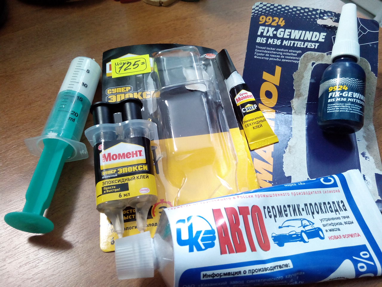

Цитата: TULSUNDUR от 12 Апр. 2018 в 21:58всё что можно было сделать вредного для последующего ремонта - всё сделали по максимуму...
будьте любезны, просветите, нубяру плз... :facepalm:
Я герметиком, если, что без фанатизма - чисто по контуру, то-о-о-онким слоем, чтобы металл не закисал.  :pardon:
Набор химии для этого дела:
Фиксатор резьбы - синий. Я что-то упустил?  :bn:

Цитата: Wayfarer от 13 Апр. 2018 в 10:22Самое интересное здесь это было бы посмотреть из каких конкретно элементов собрана АКБ и измерить ее реальную емкость.
И, мне интересно, но сцуко не привык я новые вещи дербанить. Сохраню пока интригу. На рентген не понесу... Да и собрана батка не плохо.

Цитата: viziri от 13 Апр. 2018 в 12:012,925 А/ч в одном 18650[/b] элементе??!!  %-) такие бывают разве?
До 3.5А*ч как бы есть. Вот только вопрос в том, что за элементы и есть ли там эти 2.9 в реальности...

На одной из кочек неожиданно заработали передние амортизаторы – значит не бутафория. Мелочь, а приятно. Дополнительный бонус амортизации в виде подпружиненного подседельного штока несколько сглаживает неровности на дороге. В целом агрегат достаточно жёсткий, что вполне объяснимо учитывая 14'' колесики. Вспоминая выбор э/транспорта не представляю, как бы я мог ехать на самокате - даже 10" колесики не проканают на этой трассе. Пешеходная зона на мосту через р.Ока изобилует колдоебинками и просто неровностями грозящими неприятностями при малейшей ошибке.
Перепад неровностей на мосту местами достигает 10см плюс мусор, остатки бамперов, фар и чьи-то косточки. До моста приходится ехать по песчаной тропинке, где занос - привычное дело. Пока стараюсь не рисковать  - выше 20км/ч по мосту не разгоняюсь. Подъём в горку действительно не такой страшный, как казалось поначалу. Тут тов.tmkt конечно прав. В горку иду со скоростью 15-22км/ч; МК после подъёма почти не нагревается. Максимальная скорость на ровном участке составила 35км/ч – дальше очково. При  спуске с моста приходится тормозить что есть мочи - тротуар узкий не более 1 метра, по ДОП не езжу принципиально. Заказал пару наборов т/колодок у дяди Алика. Если так пойдёт дальше – экономия  стоимости проезда на ОТ нивелируется стоимостью "расходников".

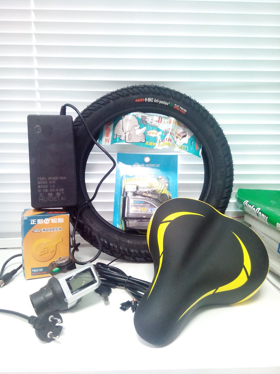

Продавец сдержал слово и прислал новое седло и ЦЕЛЫЙ блок индикации в сборе! Дополнительно заказал ЗУ для возмодности зарядки АКБ на работе, камеру и покрышку – надеюсь, не понадобится.

Пару раз подтягивал цепочку, провисала – надо что-то делать, как-то усиливать крепление МК. хез как правильно крепить это МК чтобы не ослаблялась таки цэпочка :ah:

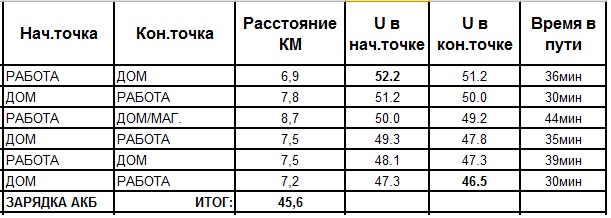

По дальности пробега на протяжении недели всё свожу в табличку:
По данным GPS навигатора расстояние Дом-Работа составило 7.2км. Итого 45км. до напряжения 46,5В. Видно, что заряд ещё остался(нижняя точка разряда 42В) и на один маршрут взад-назад мне бы хватило, но я решил не рисковать. Теоретически заряда вполне хватило бы на 5 рабочих дней. Все измерения напряжения сделаны под нагрузкой. Для меня, после садоката 1202 - очень неплохой результат. Стиль езды – 95% на моторе. Только на педалях в горку ехать не реально! Также затруднительно педалировать по ровной дорожке. Приходиться поднимать филешечки и смешно по-патцански виляя пятой точкой налегать на педали. Неудобно и тяжело. Ничего, я на рекорд не иду – пусть он меня возит! На работу теперь приезжаю раньше и не потный, пожалуй, зависимость от погоды накладывает некоторые ограничения.  :run:

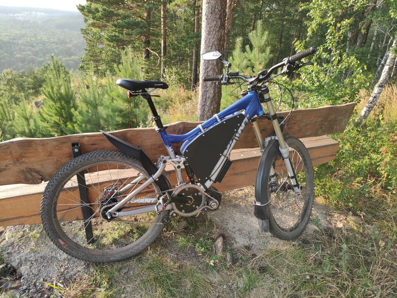

По этой причине себе круизёр сварил и жене китайский складничёк под эту геометрию буду переделывать, но у меня гараж у дома.
Круизер "Везёт" 2Х350Вт-10Т-R16-мото, 48В20А, 40км/ч, 50кг.

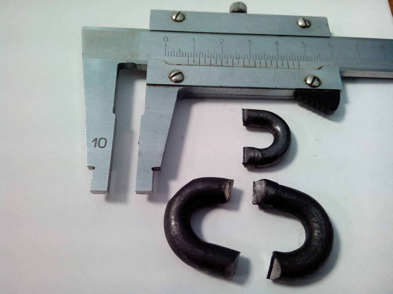

Цитата: ni_kola от 24 Май 2018 в 21:33Калёная цепь
Ага. Тоже склоняюсь к выбору таки правильной цэпочки, тем паче, что у нас под боком находится замечательный изготовитель этих цепей – Завод "Красный Якорь".  :wow:
Хохмы ради купил имеющиеся в продаже грузоподъёмные класса 8 калибра 6мм и 8мм, на пробу .Кстати, когда отрезали 8-ку то даже большими ножницами(ручки длиной 1,2м) пришлось попотеть - упирать ножницы в пол и вообще изрядно повозиться. Резал продавец, упираясь своим (120кг) весом.  :facepalm:
Цитата: ni_kola от 24 Май 2018 в 21:33Катаете через метромост?
Нет, я катаю через Мызинский (Карповский) мост. Не так всё печально оказалось как казалось .
Дорожка, правда ещё та .
