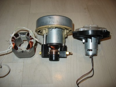

Задался целью попробовать собрать свою версию робота для мойки окон. Уже изготовил гусеничные пары а сегодня допечатал и собрал турбину.
Фото собранной турбины:
Беда в том что я весьма расплывчато представляю как она должна быть устроена, обладая только информцией которую удалось наскрести в интернете.
Искал я фотографии внутренностей робтов (а именно мня интересует устройство турбины) типа Ecovacs WinBot 960 и китайских аналогов. Искал много и долго, но нашел не так много полезного.
Пришлось моделировать все на ощупь.
Модель:
В качестве мотора я пока взял 775-й DC который на 24v должен давать 12 000 RPM.
К сожалению тахометр пока по дороге ко мне, так что достоверность этой информаци проверить не могу.
Теперь собственно вопрос:
Собрал турбинку, все соосно, вибраций вроде нет. Давал все 24v работает нормально.
Вопрос как проверить тягу?
Я сделал так: Взял небольшую коробочку весом 404 грамма, поставил на нее турбину, втягивающим отверстием вниз, дал все 24v (ток потребления при этом возрос до 4A) и попробовал поднять.
К сожалению не подняло. А по моей информации, вес таких роботов до 2.5 кг.
И теперь мне нужно понять или я неправильно провел эксперимент или мне нужно что то переделать или нужен мотор способный дать больше RPM.
Буду благодарен за любую полезную критику, подсказки, или за любую информацию относительно существующих моделей роботов.
Возможно кто то подскажет ресурс в интернете где можно обсудить подобный вопрос.
з.ы.
Предвосхощая вопрос: Почему я не купил готового робота? — Так не интересно.
Спасибо.

Цитата: nen777w от 23 Фев. 2020 в 00:09И теперь мне нужно понять...
Возможно воздух подсасывает со стороны мотора.
Попробуйте перекрыть эти отверстия.

Цитата: nen777w от 23 Фев. 2020 в 00:09И теперь мне нужно понять или я неправильно провел эксперимент или мне нужно что то переделать
Как минимум нужно увеличить площадь "присоски" и измерить создаваемое разряжение (скажем прикрутив трубочку опущенную вторым концом в воду).

Перекрыл, немного подтягивало да (проверял ультразвуковым распылителем воды), но тяги не дало. :(
Площадь "присоски" это я так понял, Вы про диаметр отверстия в ипеллере?
По поводу проверки разряжения, это интересно.
Можно пожалуйста ссылку или рисунок как это выглядит. Я не очень понял из описания.

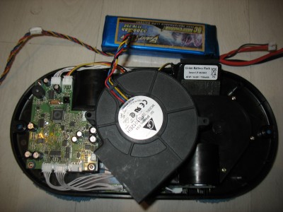

Я на покупном стекломое химичил. Хорошо "сосет" пылесосная турбинка от распылителя (они меньше пылесосных) Я эту турбинку переделал с 220v на DC мотор  ;-D
В той теме есть описание как делал, мой ник там как и тут...
А это я приделал часы с акселерометром к стекломою, определение ограничений. Это следующий этап, после когда засосет :)

Dmitry__
Цитата: nen777w от 23 Фев. 2020 в 19:37Если не сложно можете замерять его физические размеры?
Замерить могу, но почитайте лучше ту тему. Там на 3д принтере печатали вертушки и пришли к выводу, что это несостоятельно.
Я пробовал вентиляторы от серверных блоков питания (стоят копейки), пробовал от пульверизатор,  а потом появилась ссылка на али с хорошими воздуходувками. Это все работает в разы лучше чем самоделка.
Попробую найти ссылку на алишный вентилятор...
Добавлено 23 Фев. 2020 в 20:15
Вот:
А это за 500 рэ от серверного бп :)

Цитата: nen777w от 23 Фев. 2020 в 00:09Я сделал так: Взял небольшую коробочку весом 404 грамма, поставил на нее турбину, втягивающим отверстием вниз, дал все 24v (ток потребления при этом возрос до 4A)
Где-то есть паразитный подсос воздуха. При полном глушении входного отв. турбины ток должен уменьшиться, а обороты вырасти.

Цитата: Dmitry__ от 23 Фев. 2020 в 20:13Попробую найти ссылку на алишный вентилятор...
Спасибо! 370W это моща конечно.
На плате видно два силовых провода и еще 3 (для ШИМ-а?) Но вроде драйвер там уже на плате есть...
nen777w
Цитата: nen777w от 24 Фев. 2020 в 11:13
@Спасибо! 370W это моща конечно.
Во общем распросил я китайца. Эти 3 тонких провода для питания логики +5v и управления оборотами через потенциометр.
Заказал моторчик, посмотрим что прийдет.
