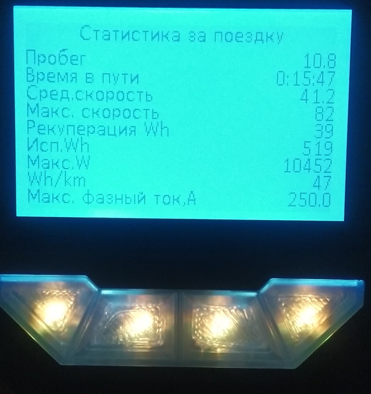

Давно не писал тут... В общем батарею я собрал 21S, пакеты NMC 45Ач, АNТ БМС 200а, ядреный контроллер 12Ф поставил, всё едет, едет очень весело, но из-за немалого веса, и если подавать более 5кВт, моторчик греется, буду делать "чупасос" внутрь колеса.
Максималку замерил на ходу, около 83км/ч, но буду ездить до 60км/ч, запасу хода около 70-80км на этой батарейке, так как машинка прогулочная, то этого мне более чем. :)

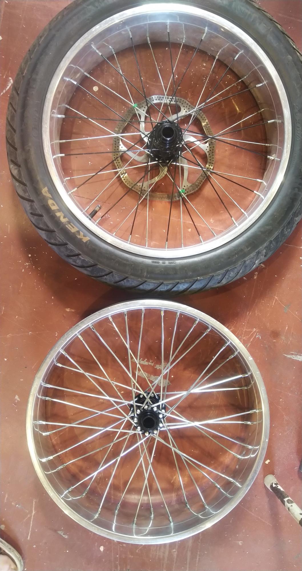

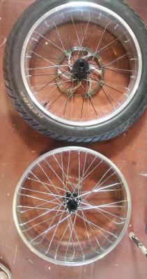

Были проблемы с рулевым управлением, пришлось перенести рейку, перенес, поехал тестить, всё удачно, но чёрт меня дернул попробовать покрутиться на безлюдной площадке, забыл я законы физики и поехал по часовой стрелке, а сижу ж я слева, центр тяжести был "не на моей стороне" в тот день и я перевернулся, слава боге отделался парой ссадин, даже шлем не поцарапал, скорость была небольшая. Но зато был повод теперь переспицевать передние колеса на толстых 3.2мм мото спицах, т.к. несколько велонипелей вылетели из обода, а ободу пофиг, ровный остался. ну ещё пришлось заново варить поворотные кулаки, т.к. погнул ось слева, а так же переварить левый рычаг, поменять фары, перепокрыть руль лаком...вроде всё..)

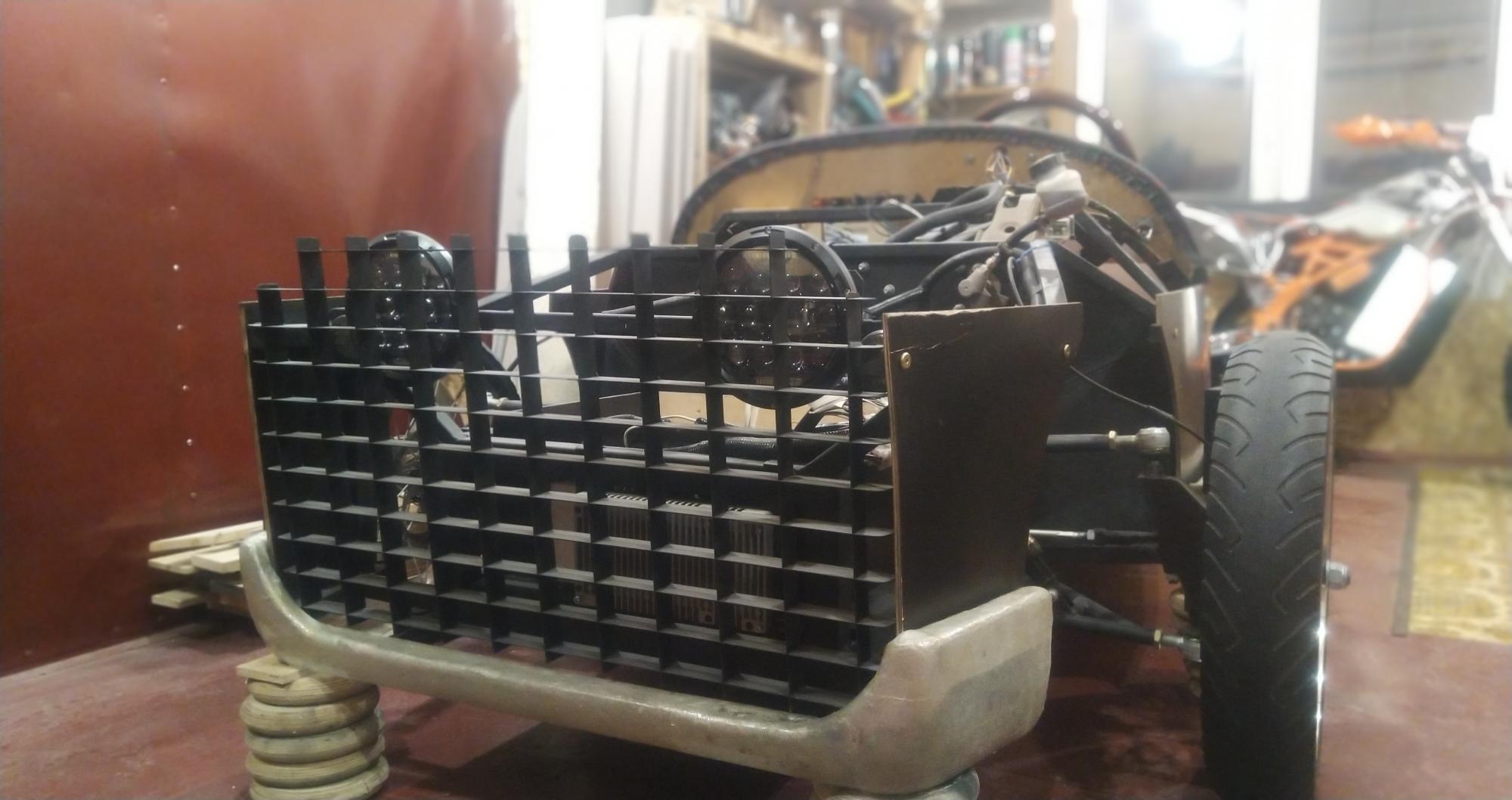

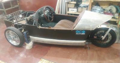

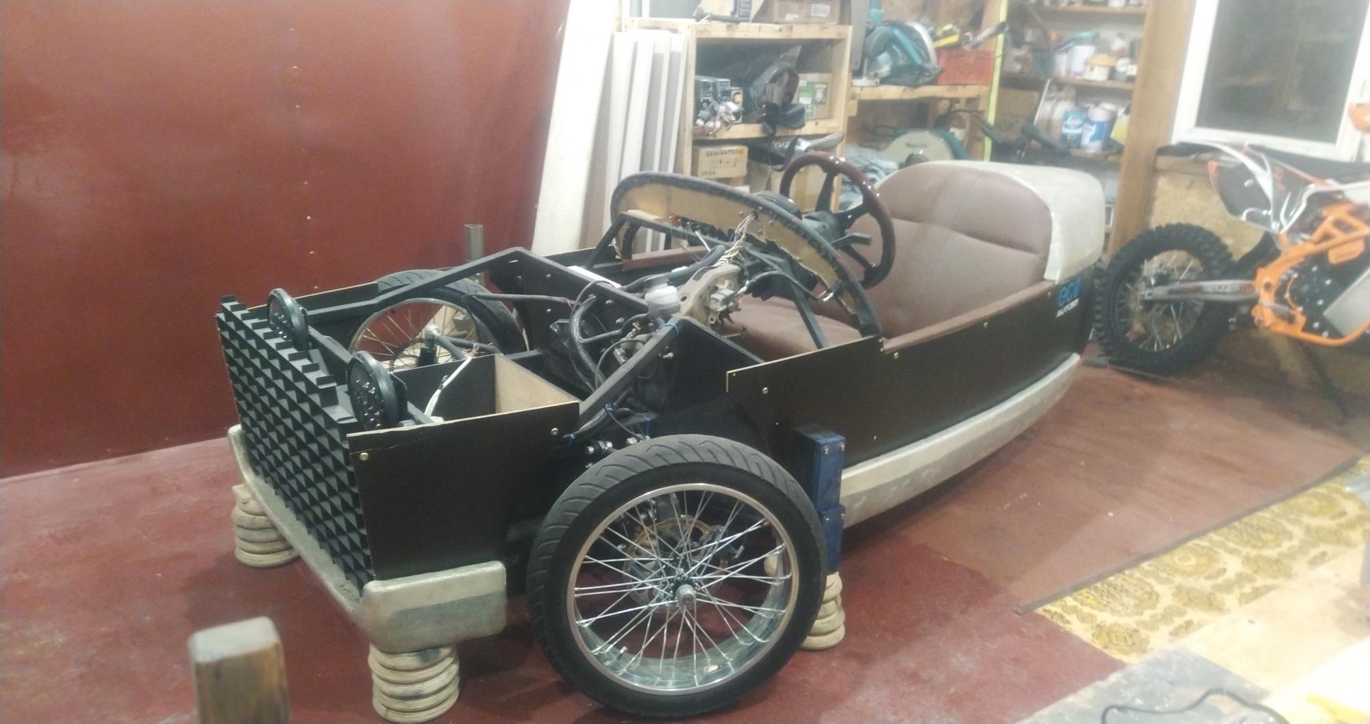

Ещё немного фото)

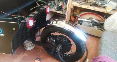

Ну и совсем недавно начал доделывать таки внешний вид, сварил решетки декоративные для передней и задней части, а так же примерил назад переднее крыло от ИЖа, ну и делаю макеты для деталей кузова, чтобы начать их лепить из стеклоткани.

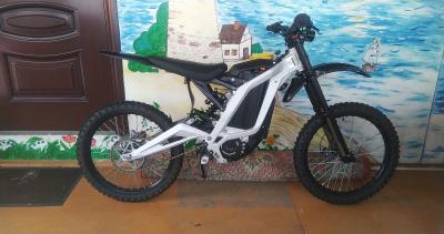

Так же решил снова взять себе два колеса, потому как свой вел я продал ради этого проекта, а сейчас прикупил себе Суррон, но это совсем другая история, но очень радует, что на нем можно и зимой гонять, благо рядом лес и горы с нахожеными тропами))

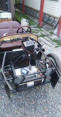

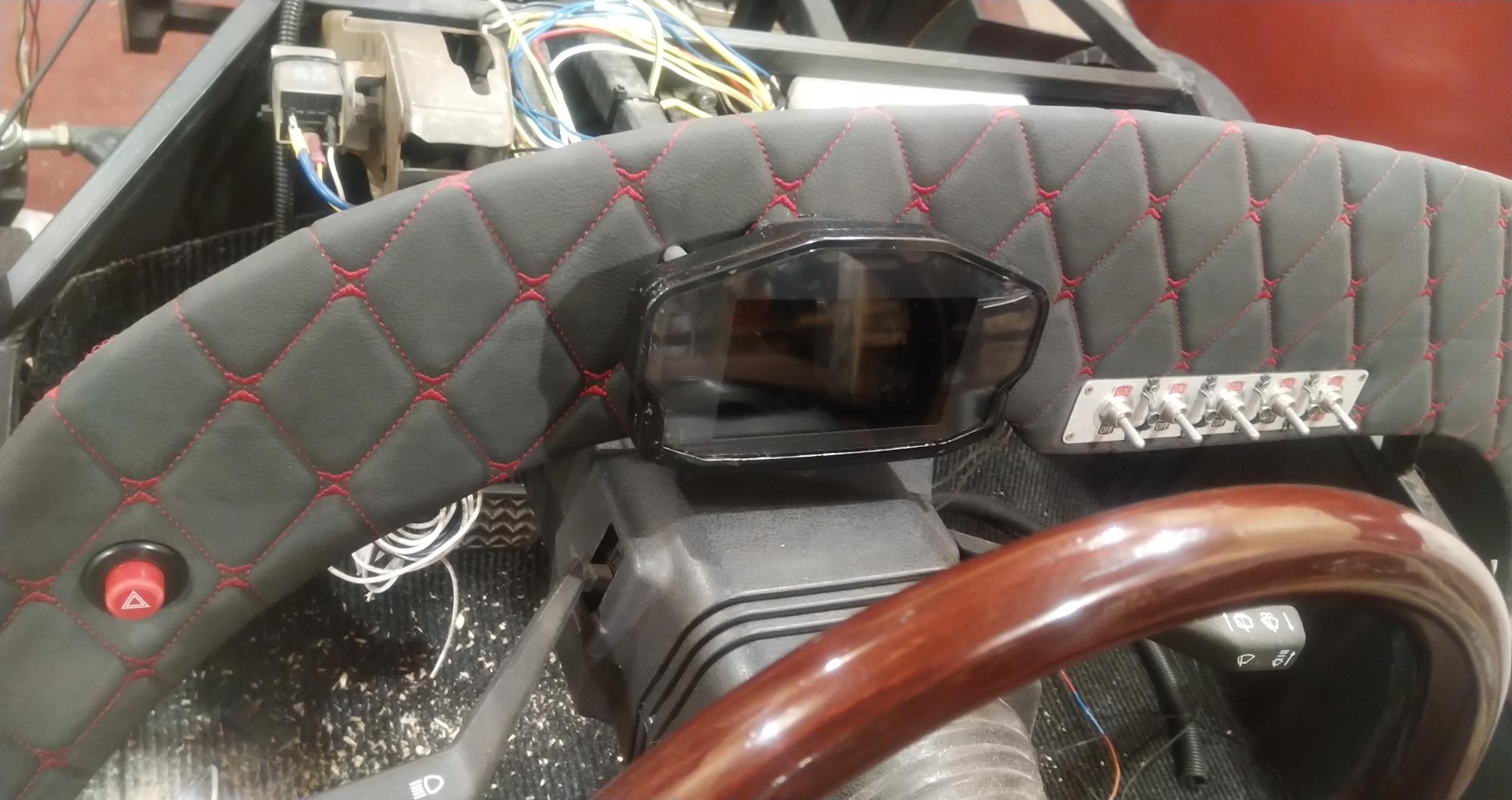

1. Контроллер и батарея, Votol конечно очень не удобно настраивается, но вроде с настройками разобрался.
Контроллер был с дисплеем, жаль он не настраивается никак...пока не проверял на сколько правильно он показывает скорость, зато туда вывел индикацию поворотников и дальнего света.

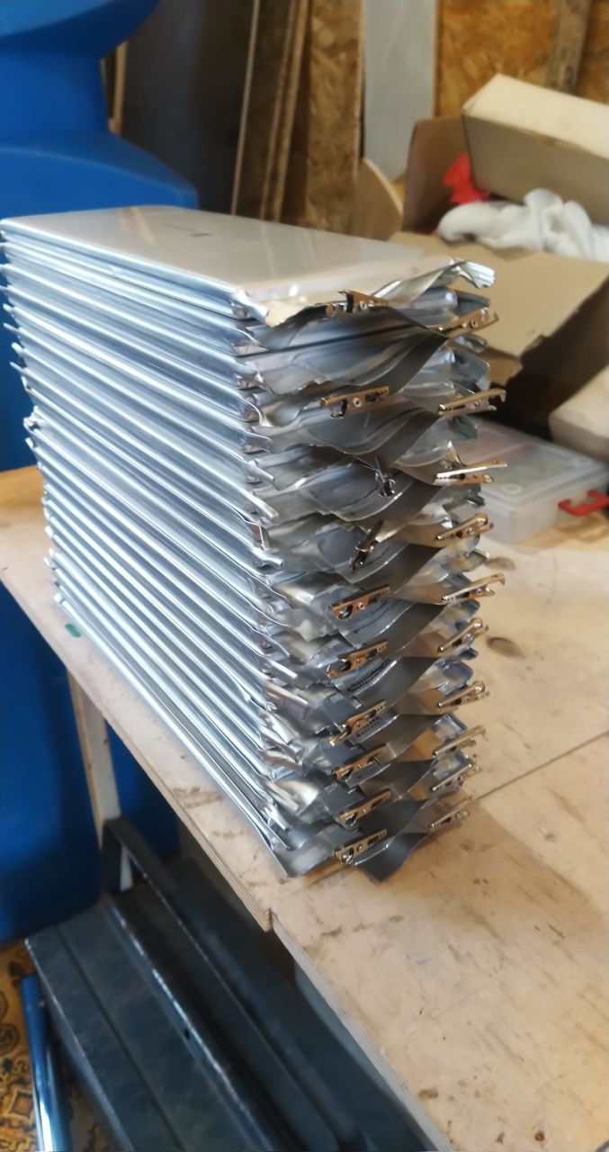

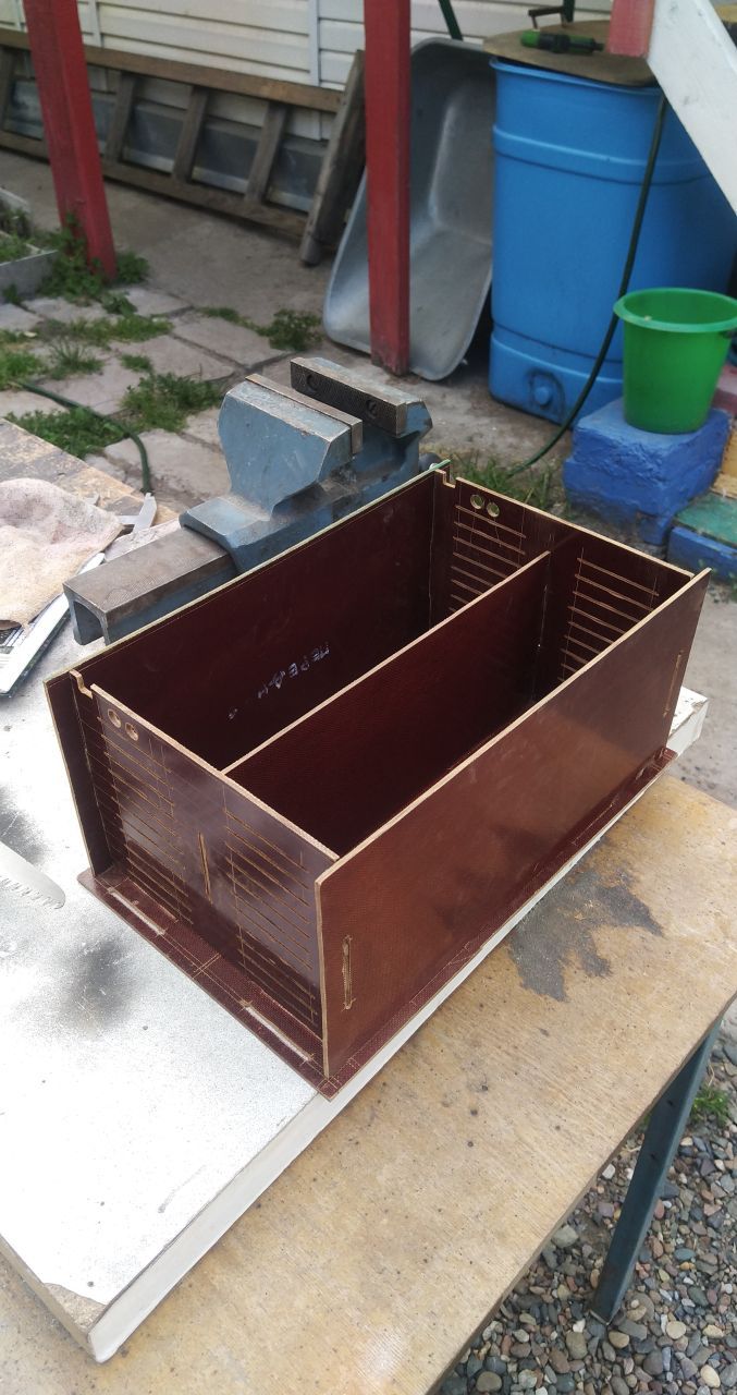

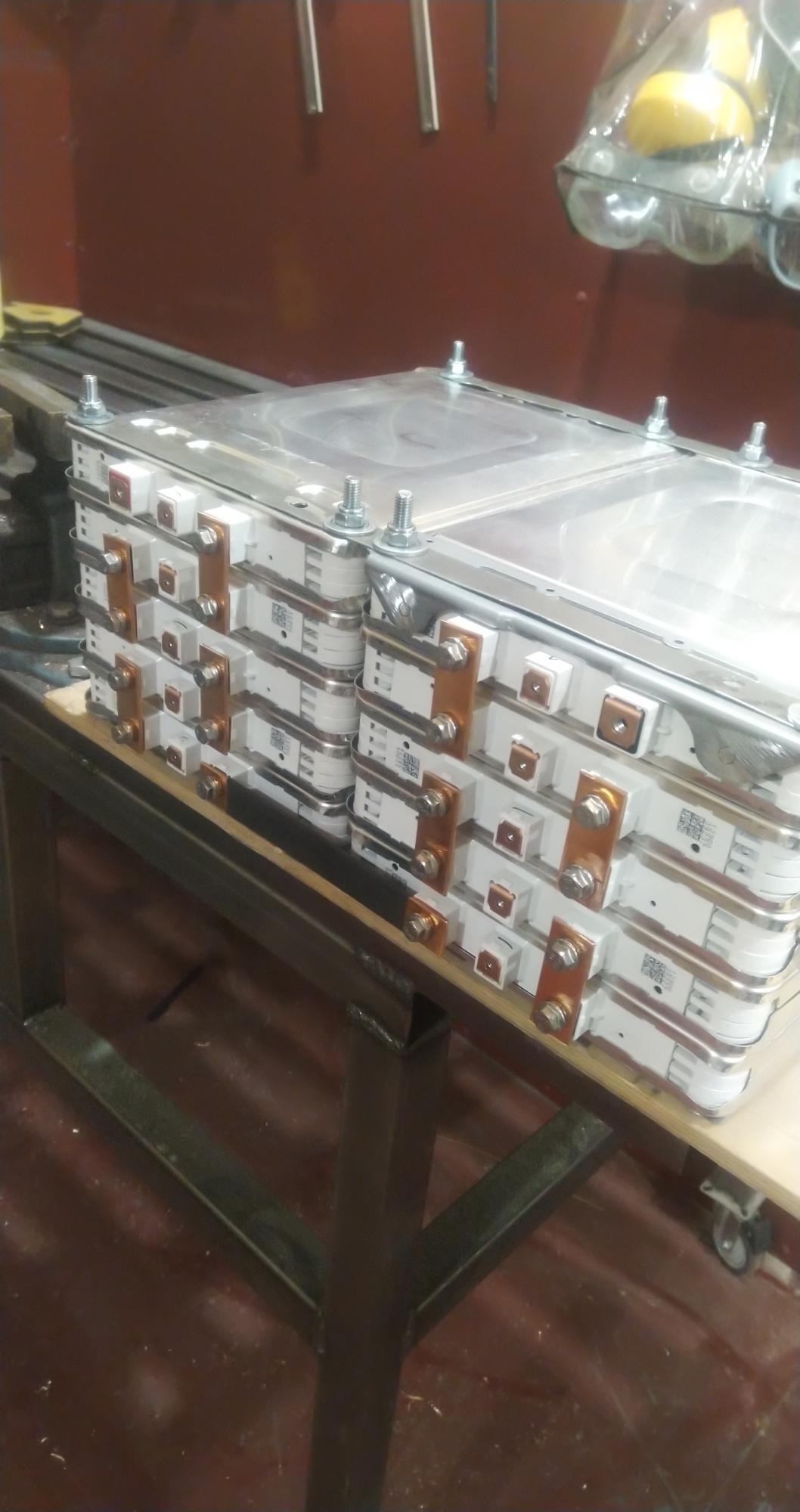

Батарею собрал на медных шинах, купил 10 ячеек от Лифа, получилось как раз 20s (одна ячейка 2s2p) это 72в в средней точке.
БМС поставил АНТ 300а. Пришлось разбираться с новым приложением, т.к. БМС уже из новой партии и не работает со старым приложением.
Записал видео по настройке БМС, постарался сделать максимально информативным, если что-то не правильно сказал, напишите, дайте знать. :) Надеюсь будет полезно кому-нибудь.
https://www.youtube.com/watch?v=tWanDGUd2F8
Ну и видео по сборке батареи:
https://www.youtube.com/watch?v=jhqy1XF9SSM

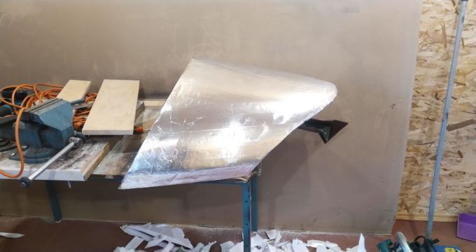

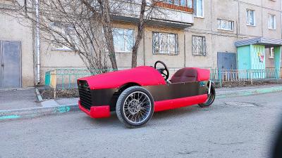

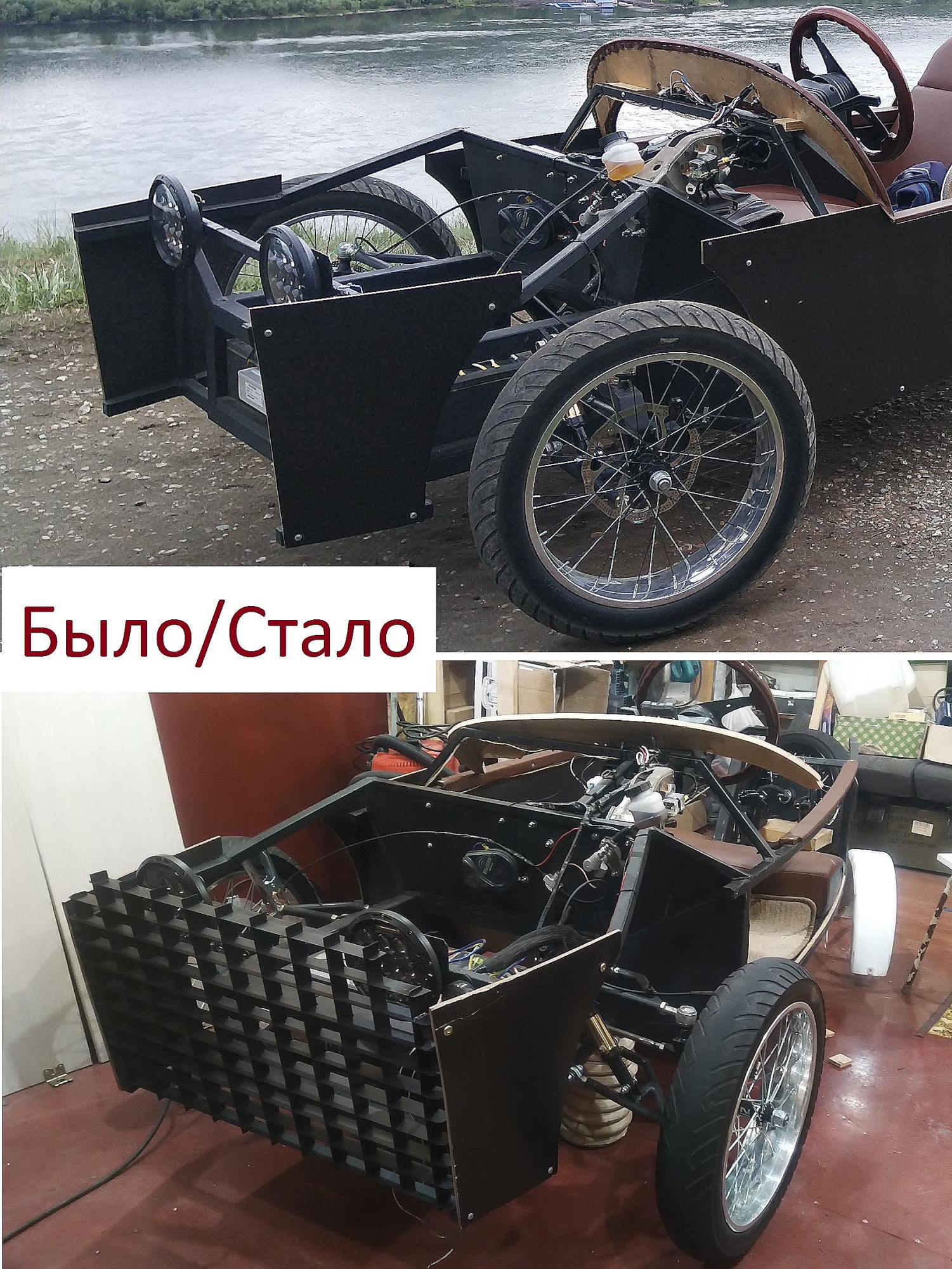

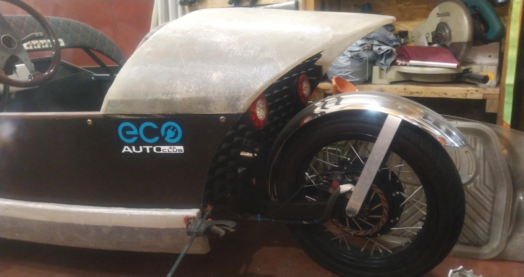

2. Занялся вплотную кузовом, из стеклопластика сделал почти все панели на данный момент, остался только капот.
В этом видео рассказываю про технологию. Болванки-матрицы у меня одноразовые.
https://www.youtube.com/watch?v=PHPEjbESYIA

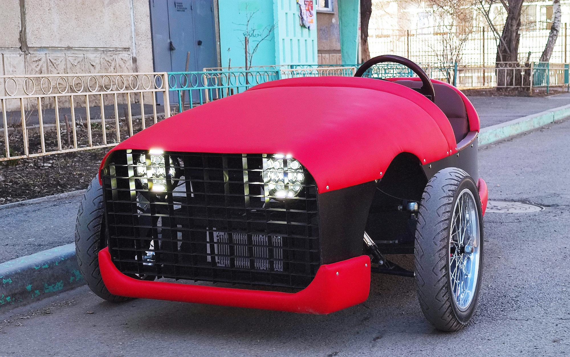

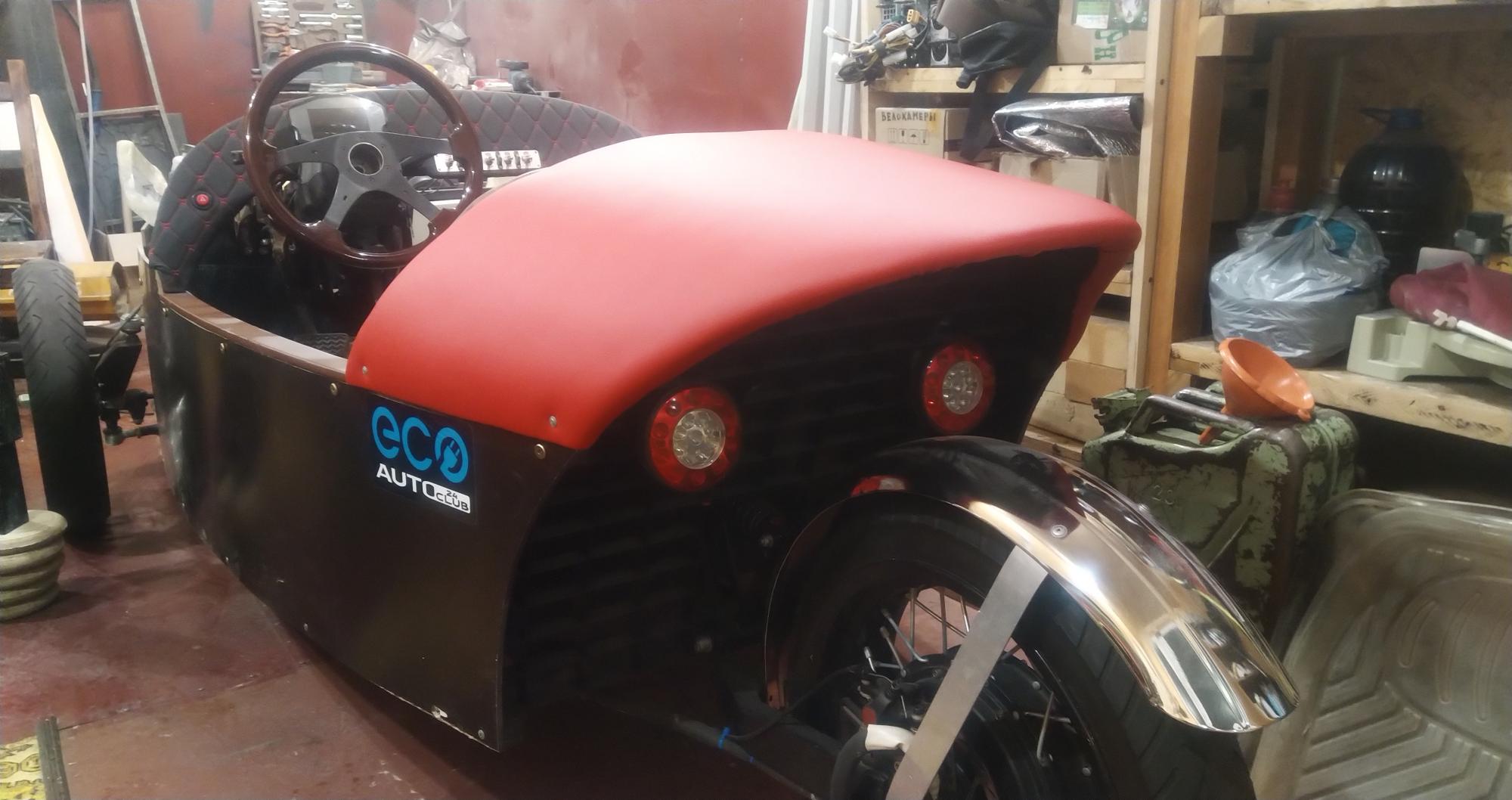

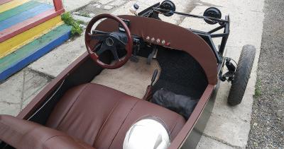

Вот как это всё выглядит на фото теперь:

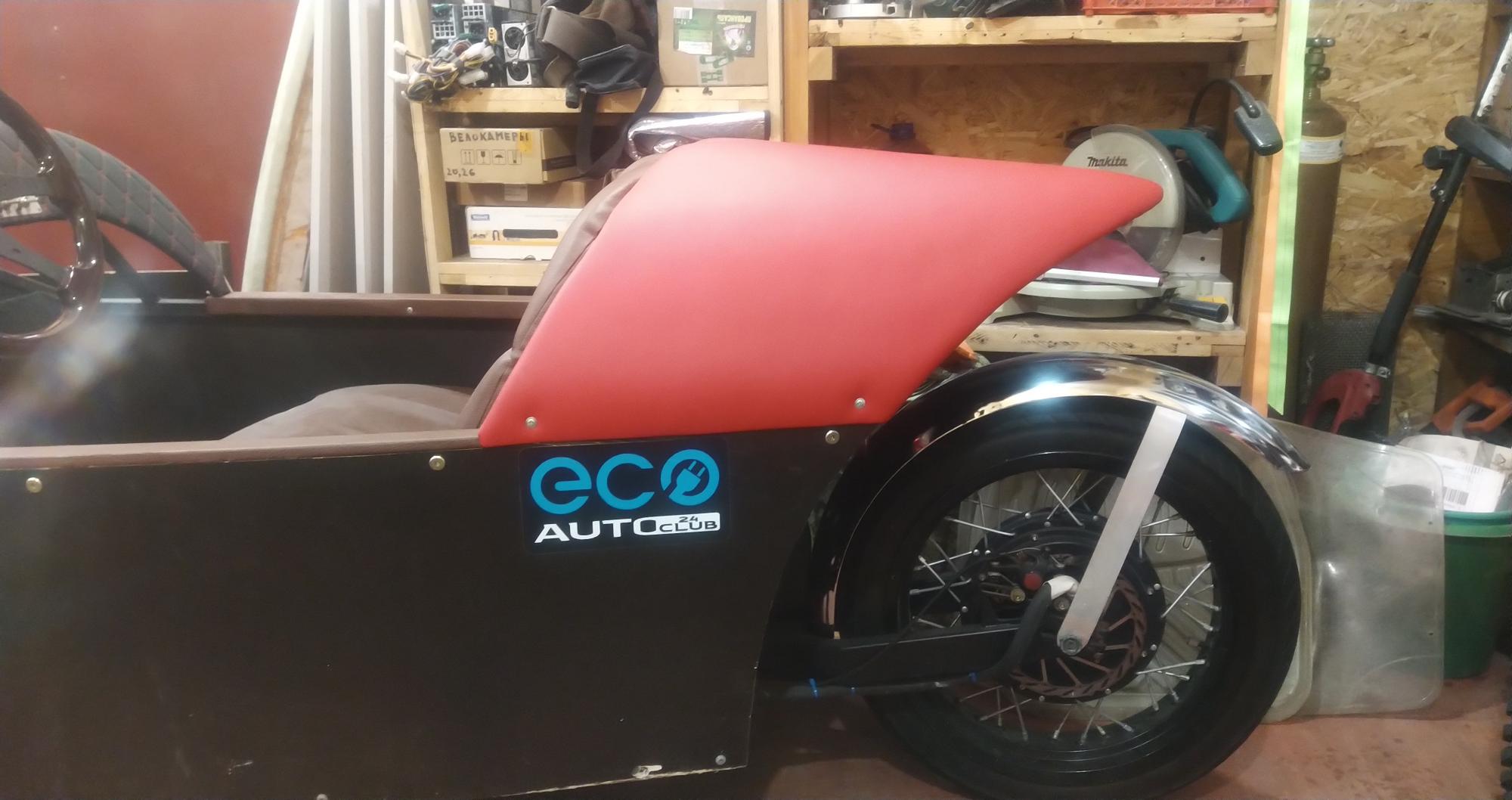

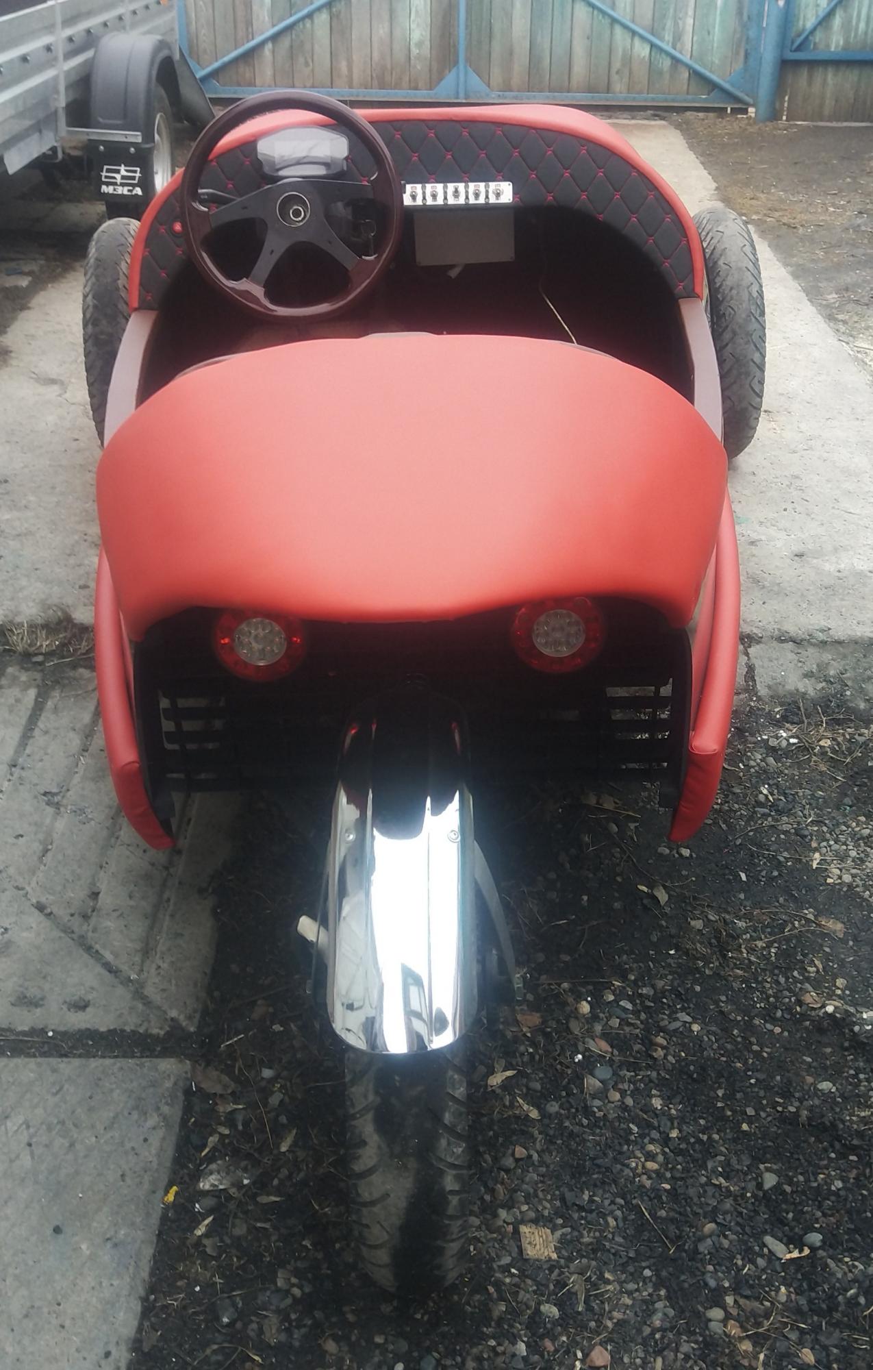

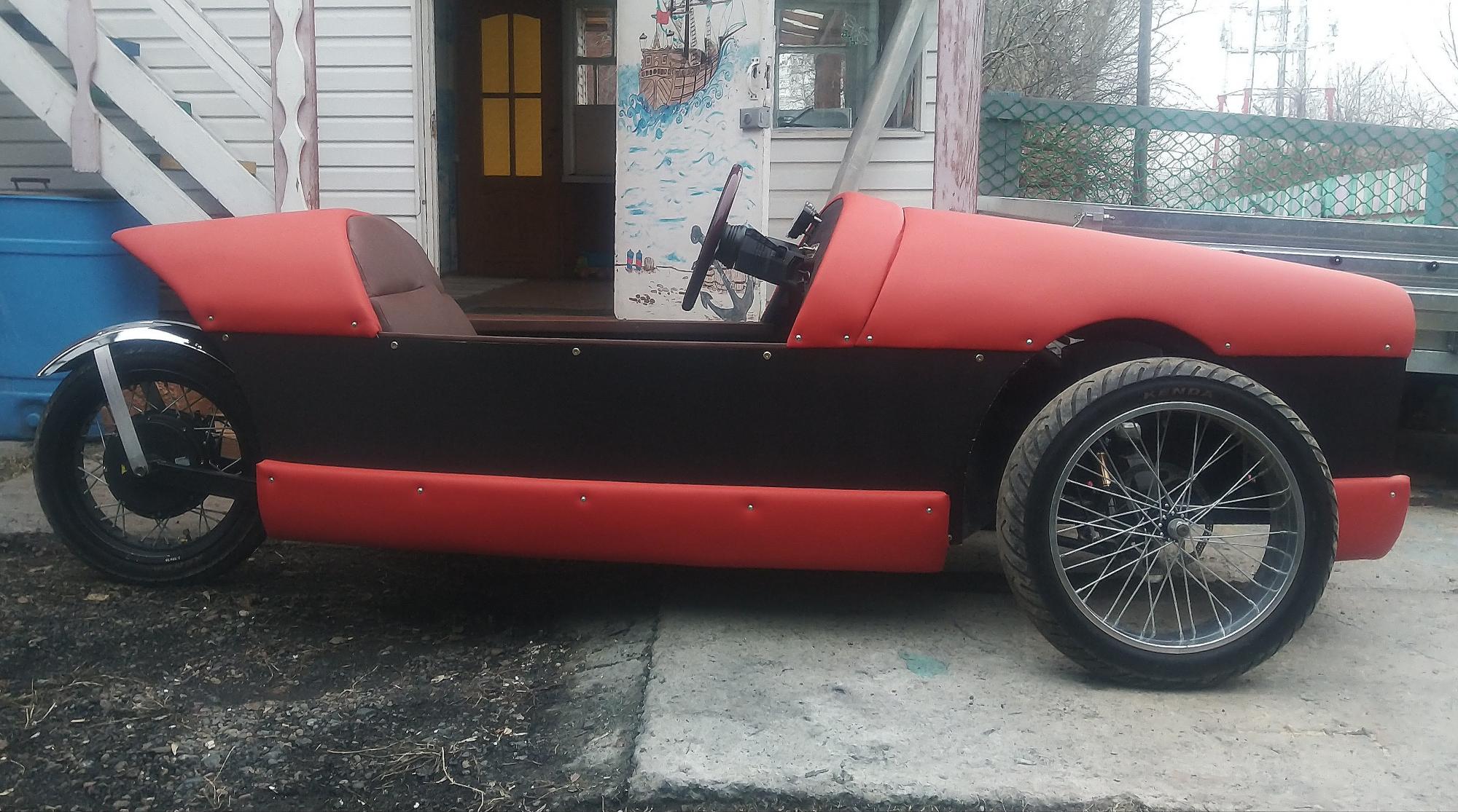

3. Оформление кузовных панелей.
Буквально вчера попробовал очень бюджетную технологию, в отличии от выведения деталей и покраски...

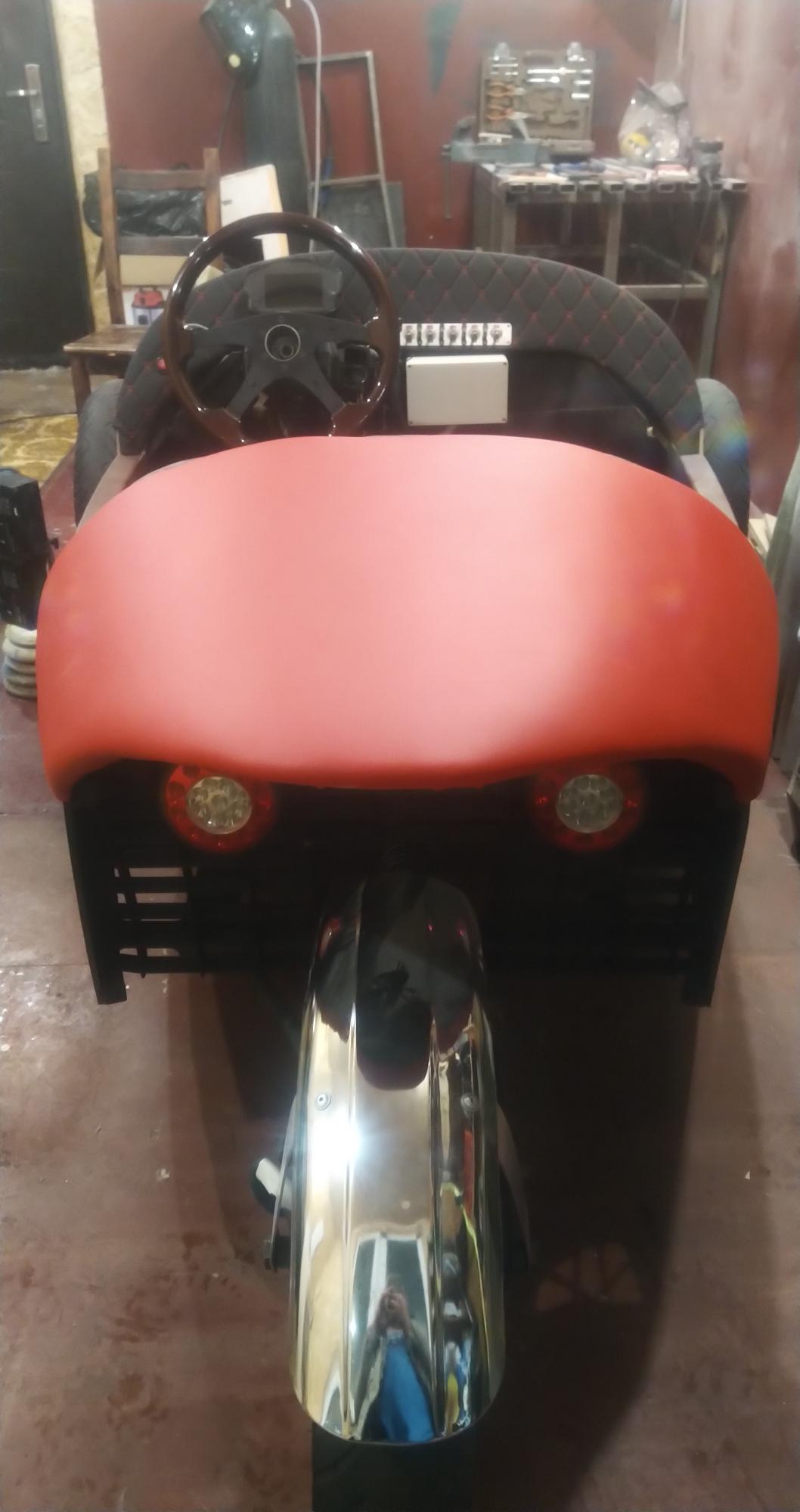

Обтянул задний обтекатель поролоном на клеевой основе (для шумки авто) и экокожей, вышло вполне неплохо. как вы считаете? :) Как раз стало не видно косяков и неровностей отливки детали стеклопластиком.
Планирую закончить полностью свой проект к 11 мая, к своему ДР.

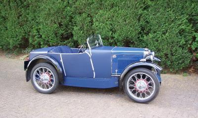

stels
Хорошее решение. Не ново но в электротранспорте пока не встречал.
MG M-type 1929-30год.
fox-lisovich
Занимательно! :) Это почти как у Morgan, которые до недавнего времени ещё делали машины с кузовом из фанеры на стальной раме)))

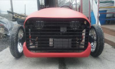

Вот и готовы и уже стоят на месте кузовные детали.
В ближайшее время останется поставить лобовое стекло, чтобы не так сильно ветер обдувал, сзади дугу безопасности.
Ну и самое главное- это охлаждение мотора, тяжеловата конструкция вышла, мотора хватает, но греется он ощутимо.
