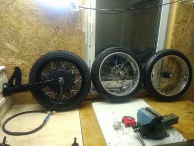

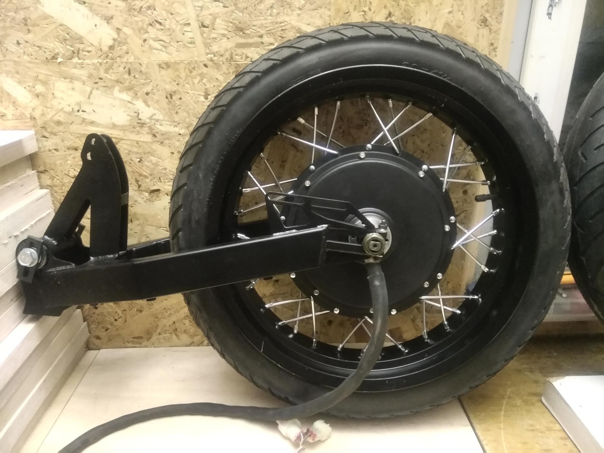

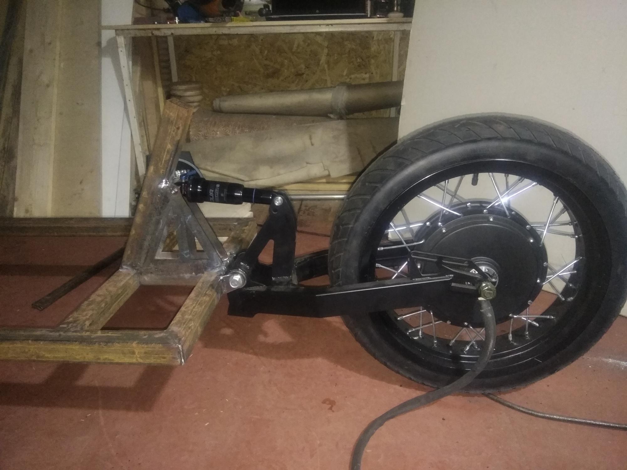

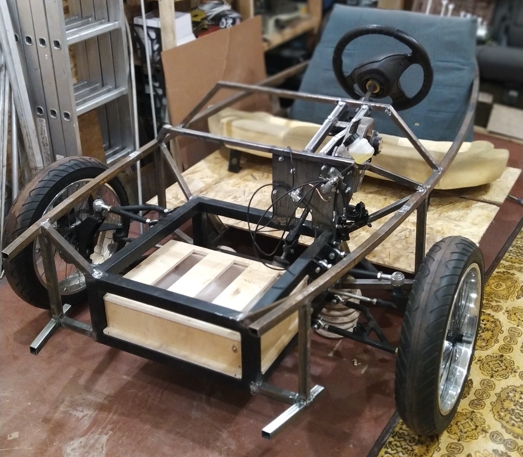

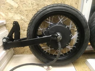

1. Заднее колесо было решено сделать на базе Мотор-колеса Leili 5000Вт
2. С контроллером я вроде определился, скорее всего это будет Ядрёный контроллер 12Ф, уже давно жду очереди...Поэтому не исключаю временный вариант вроде китайского контроллера на 2кВт на первое время.
3. Батарея...Раму рассчитывал на батарею из ячеек от Ниссан Лиф, но пока жаба давит покупать (да и в продаже есть только ячейки около 70% емкости, а хотелось бы 85-90), да и есть халявные новые свинцовые акумы от ИБП, на первое время хватит. можно собрать 60v36ah, вес получится чуть больше расчетного,не беда)
Это что касается электро, теперь об остальном...

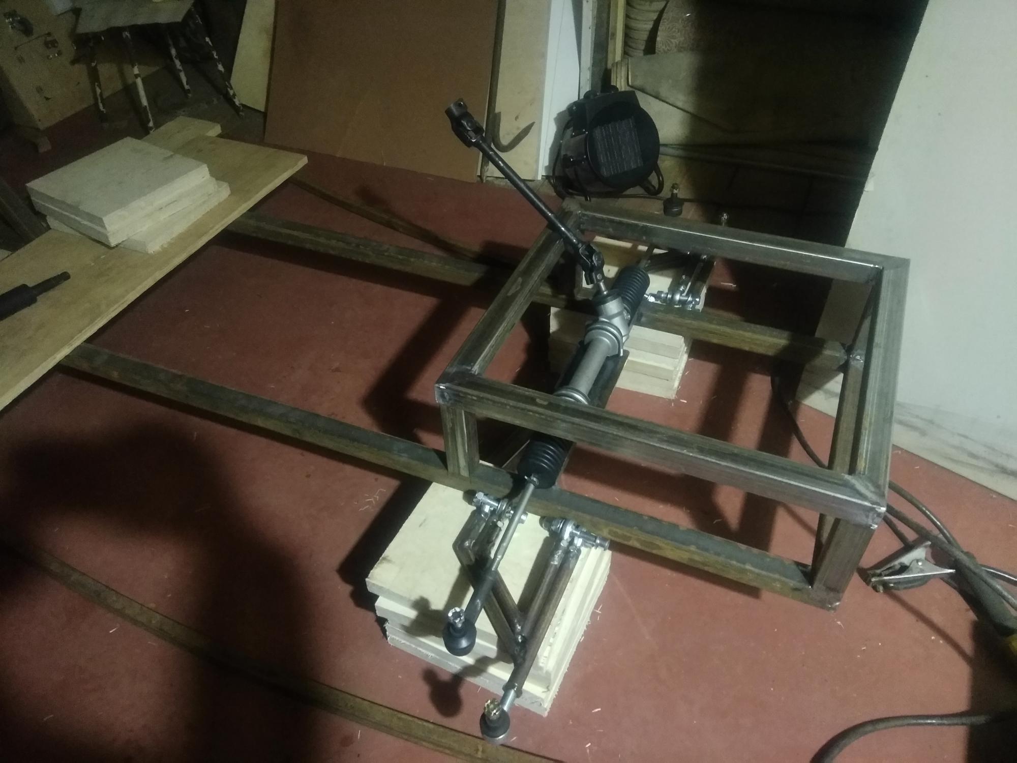

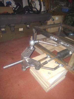

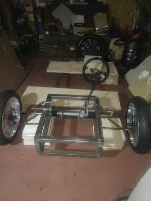

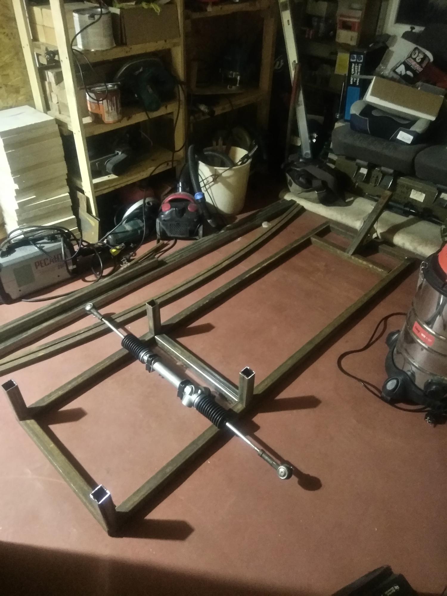

1. Рулевая рейка и колонка от Оки
2. Амортизаторы велосипедные воздушно-масляные (возможно перейду на пружинные, но пока эти нормально держат, ходовые испытания покажут...)

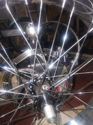

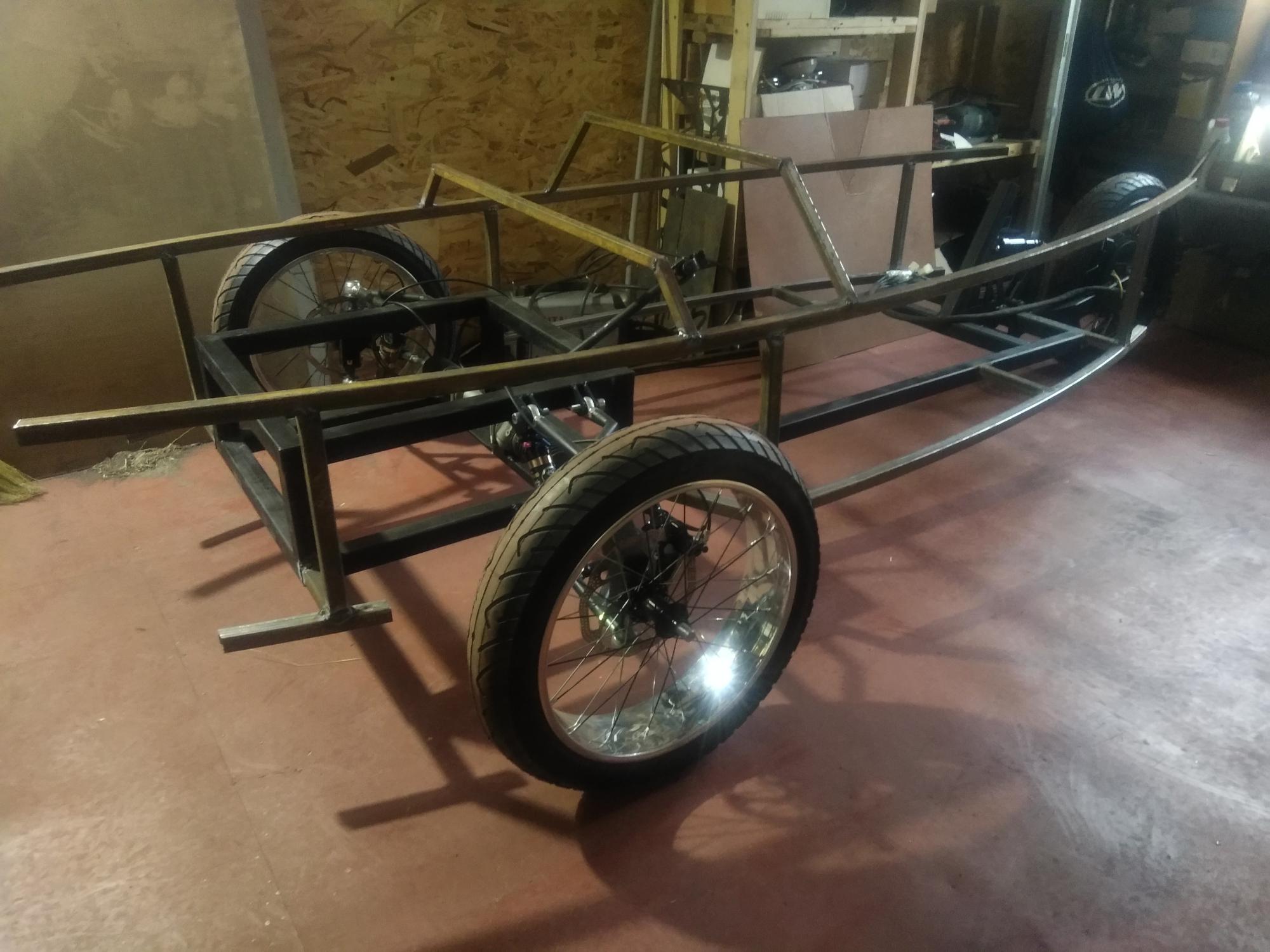

3. Передние колеса на 20" вело ободах (для чопперов), велоспицах и вело-втулках (на пром подшипниках, для ДХ вилок), задний алюминиевый мото обод 16", толстые 4мм мото спицы, покрышки тоже от вело-чопперов.
Да, 16" мотообод - это по диаметру абсолютно тоже, что и 20" велообод.

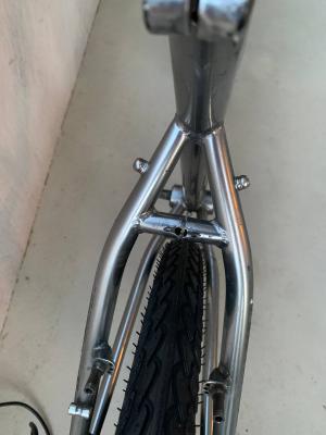

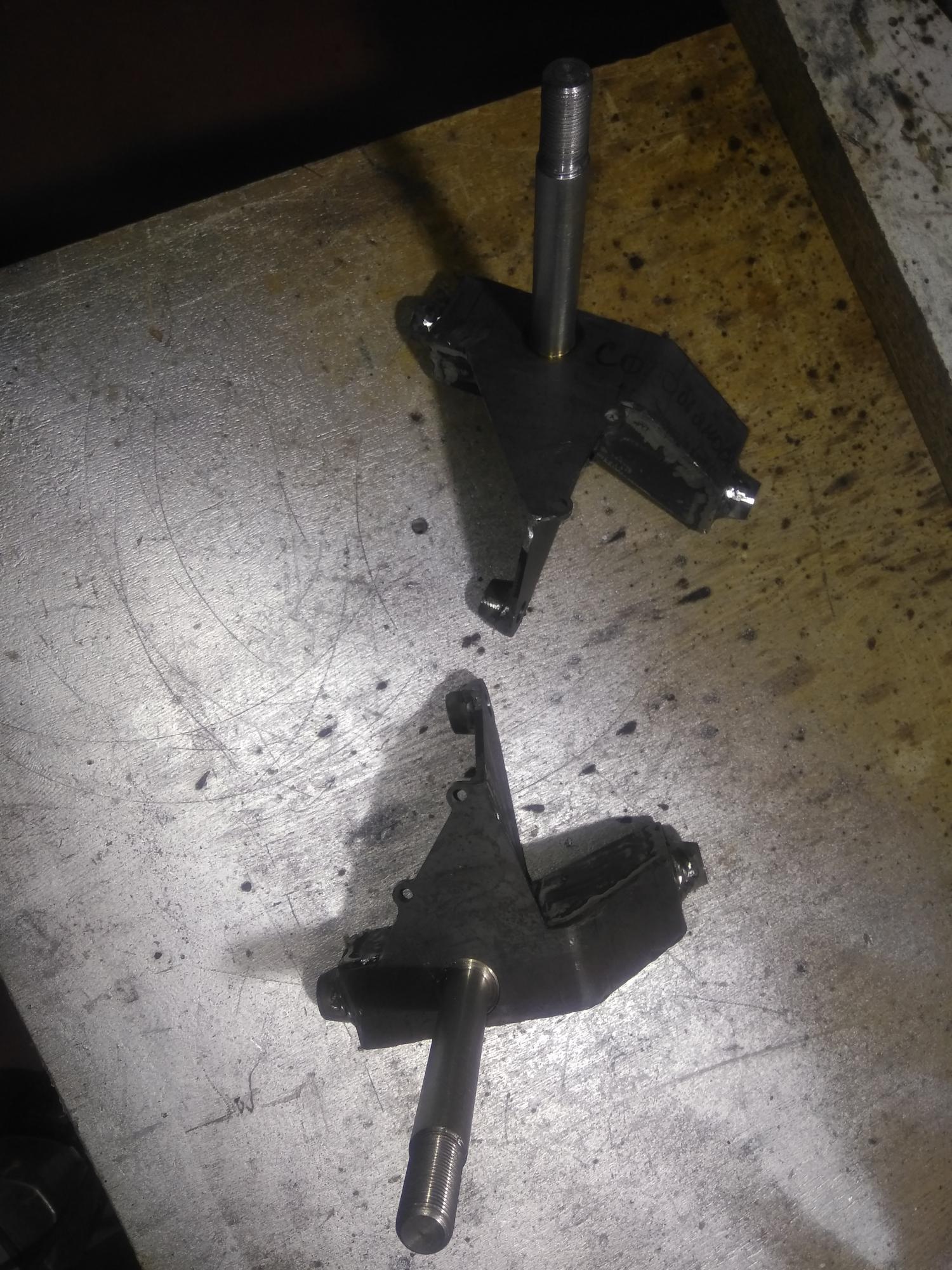

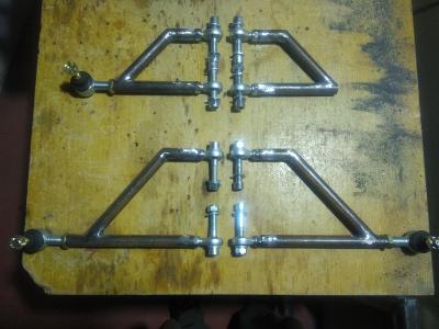

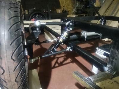

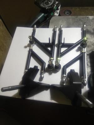

4. Подвеска спереди двухрычажная, на ш/с, шаровые от китайского квадрика. Сзади маятник от рамы Teleportator. Выворот хороший получился! ;) Ход подвески около 130 мм, клиренс 170 мм.
Скорее всего придется ваять ещё и стабилизатор поперечной устойчивости.

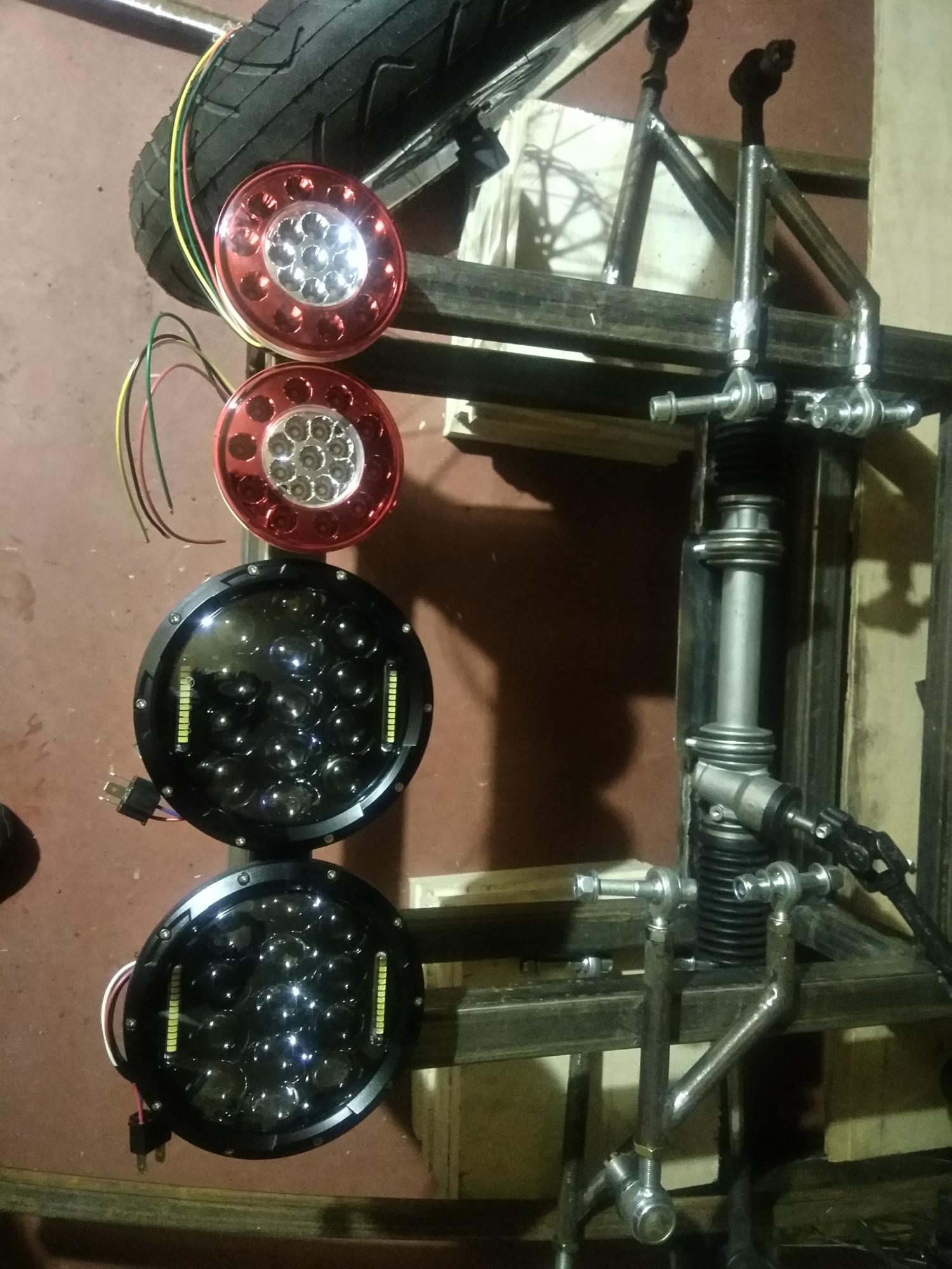

5. Оптика как на оригинале.

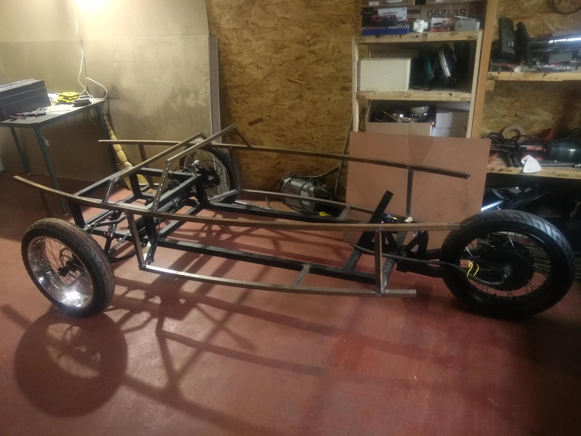

6. Сама рама из стали ст3пс 1.5-3мм, поворотные кулаки и оси из ст20,

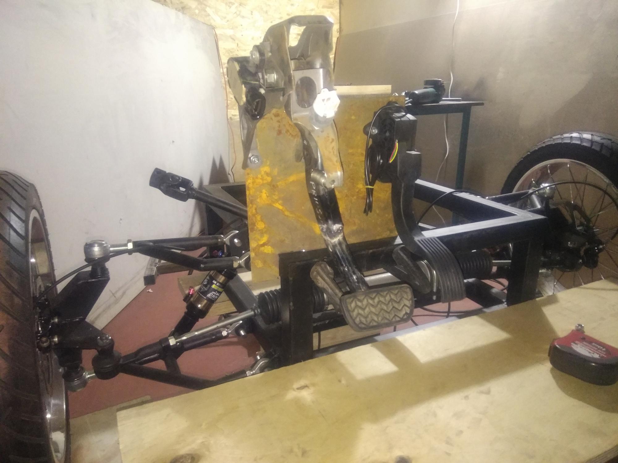

7. Педальный узел: Педаль тормоза Приус 20 (укорочена), педаль газа электронная ноунейм из Китая.

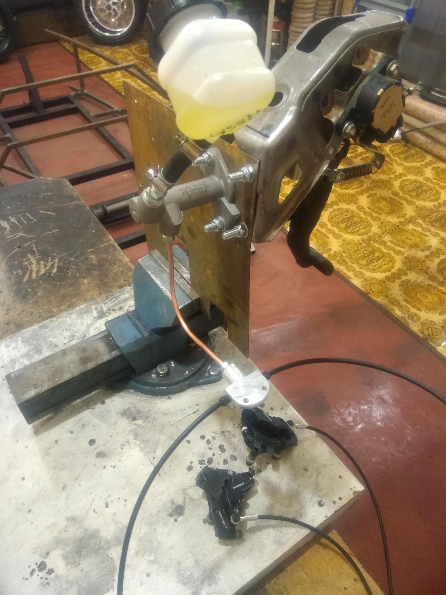

8. Тормоза четырех-поршневые от вело ДХ байка под ДОТ тормозуху. ГТЦ будет от картинга. (ещё не заказал)
9. Кузовные панели будут из дерева, а так же стекловолокна с финишным слоем из карбона.
Да, мест в машине будет 2, чтоб можно было покатать детей, жену, которым большое спасибо за терпение и помощь! :)
Не спрашивайте где я на этом буду ездить...)) сам ещё не знаю, по идее если мощность мотора ТС менее 4квт, то регистрировать не надо, достаточно прав категории М даже. Но мы все прекрасно знаем в какой стране мы живем... :)
Для меня этот проект всё же больше для того, чтобы проверить в себе "инженера" (конечно громко сказано... :)))) и просто для того, чтобы что-то "творить" своими руками, надеюсь выйдет неплохой аппарат... ) Да, проектировал частично в программе частично по интуиции, нагрузки на узлы рамы не проверял на компе, пока ещё не научился... так что сильно не пинайте))
Обязательно буду обновлять тему, как доделаю тормозную систему, сейчас надо сделать тройник от вело гидролиний (М8х0.75) на авто стандарт (М10х...) закрепить педальный узел, закрепить рулевую колонку и доусилить раму. А самое главное дождаться контроллер...))

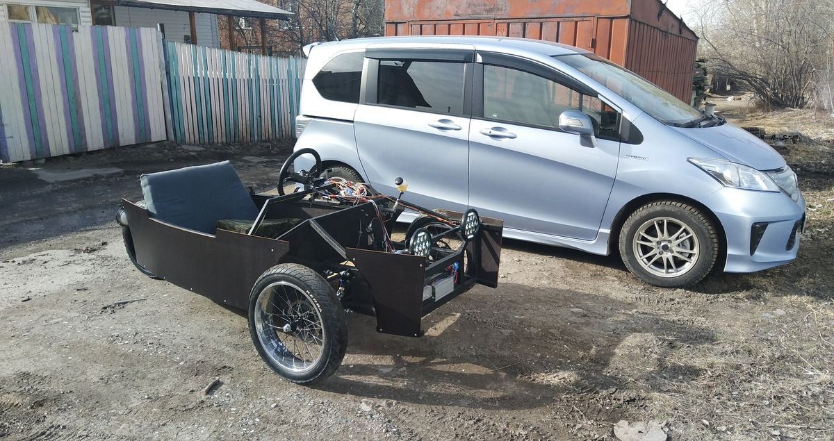

Моторчик смешной для такого веса и для такого размаха всего остального.
Добавлено 05 Март 2020 в 08:34
Хотя, может я ошибаюсь в оценке веса. Какой ожидаемый вес транспорта в сборе?
fox-lisovich
Добавлено 05 Мар 2020 в 08:34
Думаю чуть больше 100кг без седока будет.
Да и аппарат не для гонок, а для прогулочного передвижения.

... кстати, насчет тормозов. Лично я поставил бы скутерные механизмы. диски с пилы нарезать. надежно и не дорого.

Что сделано то сделано, надо пробовать уже с этими тормозами, а там будет видно, если что можно выточить и диски и переходники для скутерных тормозов.

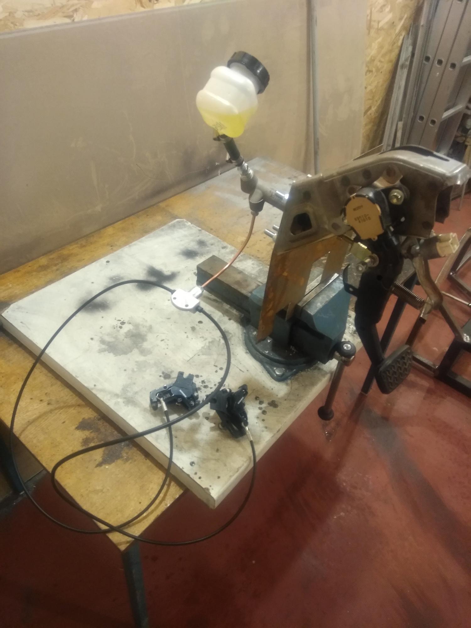

Вчера доделал тормозную систему, в роли главного тормозного - главный цилиндр сцепления от дэу нексии, педаль от приуса 20, бачок от жигулей, а тройник сами изготовил из алюминия!
Собрал, прокачал, ничего не течет, ход как и планировал получился, около 3-4 см на педали.

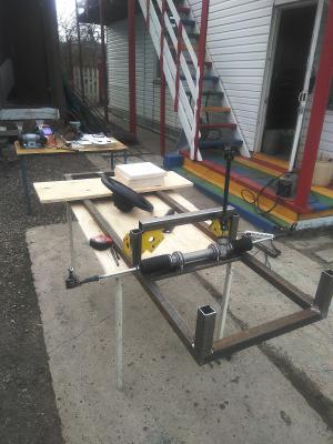

fox-lisovich
Всем привет!
Решил рассказать о том, что уже сделано, конечно ещё работы много остаётся, но и сделано достаточно.

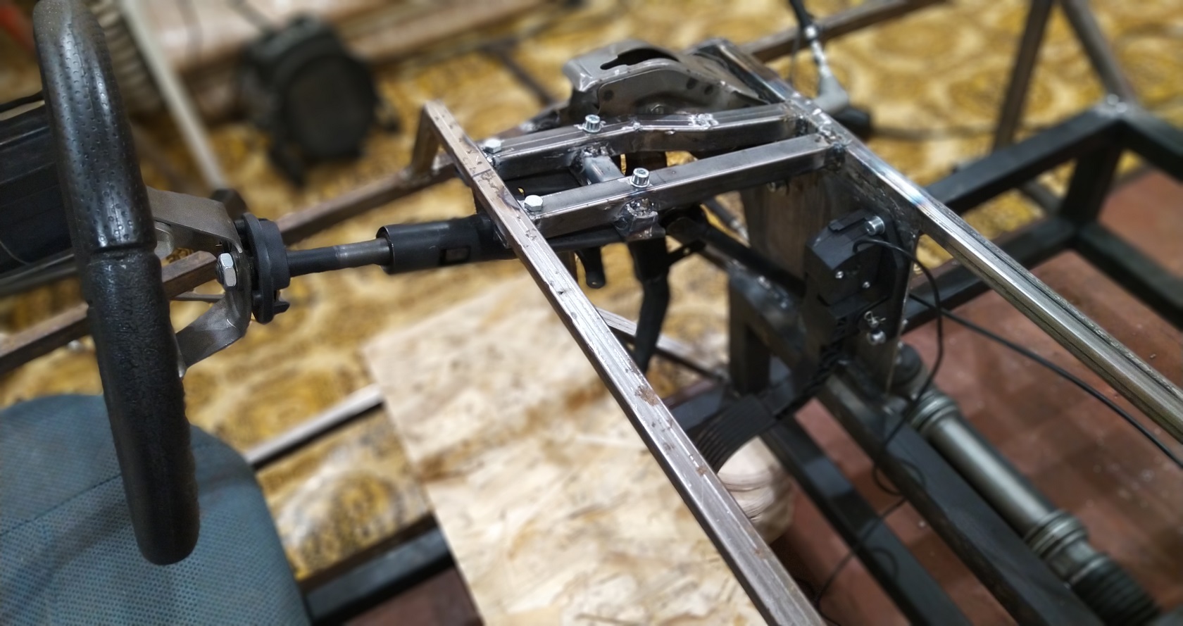

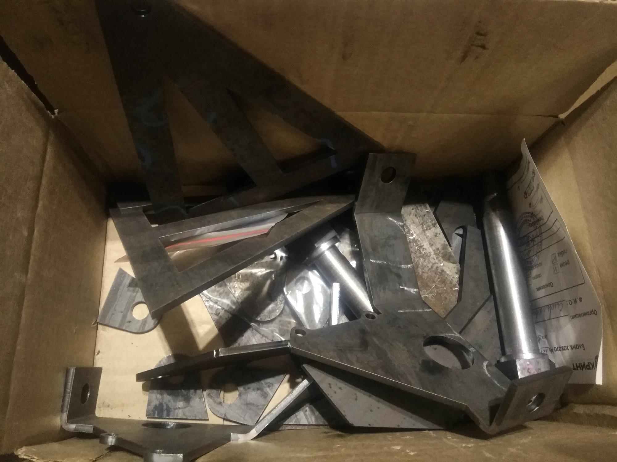

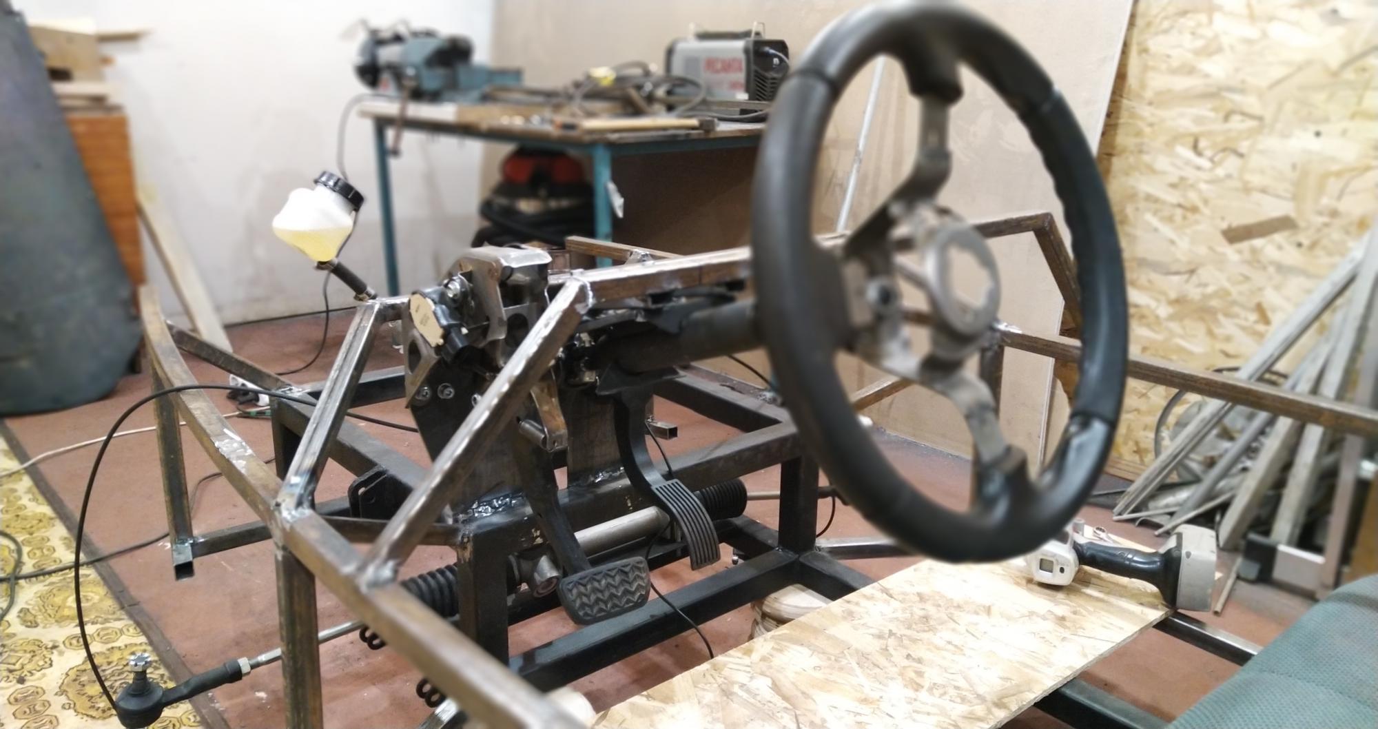

Первое - Закрепить педальный узел и рулевую колонку.
Для педального узла взял имеющийся лист 4мм 09Г2С стали, насверлил, приварил, всё ок, как впрочем и с креплением рулевой.
Результат на фото.
Второе - Контроллер, тут мне помог товарищ Денис, ему как раз с Китая пришел контроллер, не Ахти конечно, но после небольшой доработки должен выдавать около 50А на напряжении до 72в, но я буду использовать батарейку 60в. По идее до 3000Вт должен вливать в мотор. Это временно, пока не будет готов ЯК 12ф, который я заказал ещё осенью, производитель обещает отправку апрель-май...
Проводка у меня заняла целых два вечера, т.к. контроллер без какого-либо экрана, я решил подключить к нему вольтметр и амперметр "в одном флаконе", чтобы видеть напряжение батарейки и уровень нагрузки. Ну и всякие кнопки включения, переключения на задний ход и уровень мощности контроллера.
Третье - бокс для батарей, решено было сейчас сделать его из дерева, т.к. было под рукой много фанеры разной толщины, да и дерево - диэлектрик. Батарейка будет пока свинцовая 60в 27ач, думаю пока мне этого хватит, при желании можно будет докинуть ещё 9ач.
Ну и ещё по мелочи, была задняя сидушка от Ford Escort первого поколения, из неё сделал спинку, сидушку пока ещё не успел сделать.
Сейчас остаётся сборка подвески, и настройка, ну и хотелось бы сухого покрытия возле дома...чтобы выехать и не ухряпаться))
fox-lisovich
Всем привет из самоизоляции)))

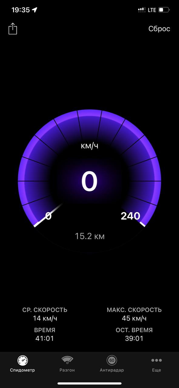

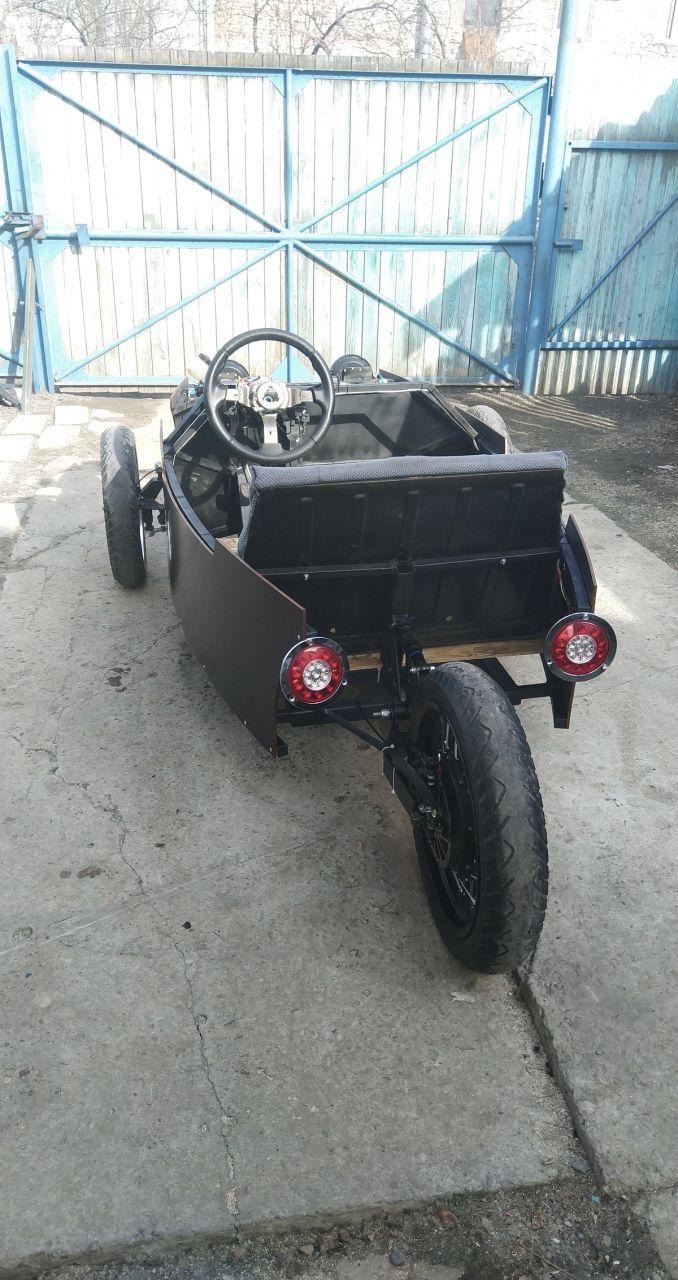

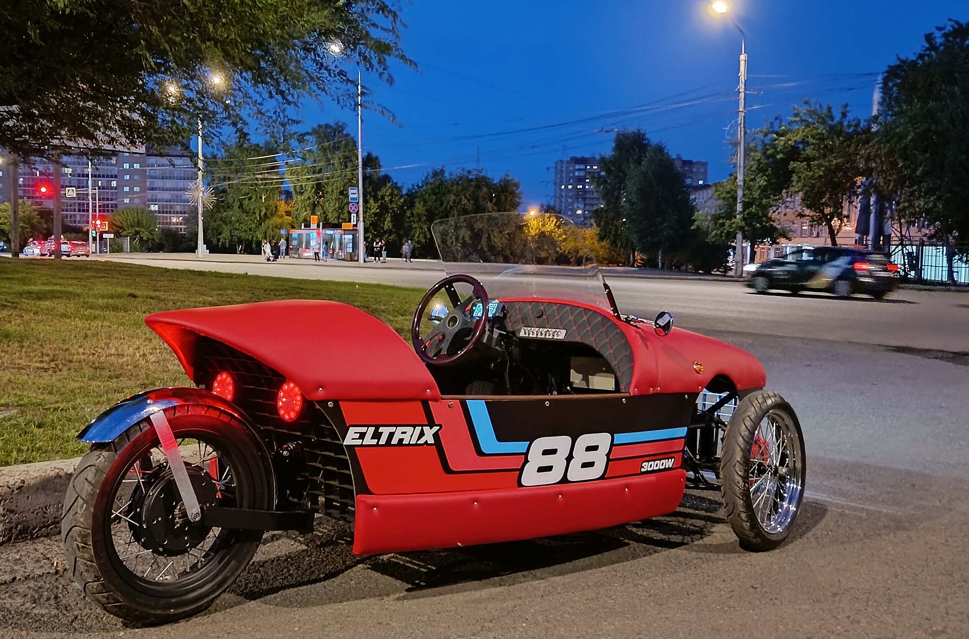

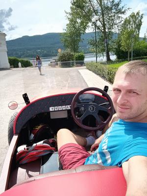

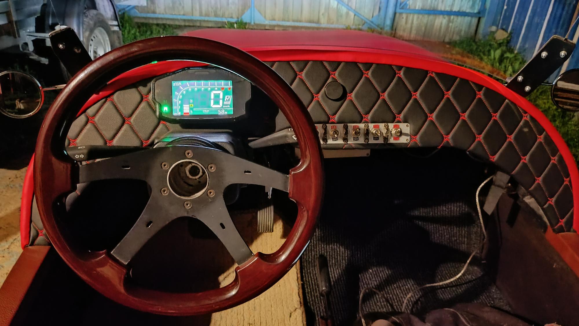

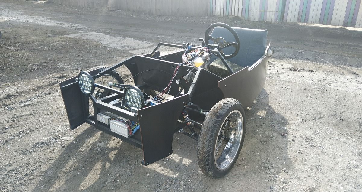

Работа движется, машинка уже ездит, обзавелась "гитарой" и замком зажигания от Ваз 2108, фары, стопы, поворотники, все работает, контроллер включается от замка зажигания. Поставил на заднее колесо механический тормоз avid bb-5 и подцепил на него ручник от той же 2108.
Первый выезд показал, что надо протянуть спицы на передних колесах, тормозов немного маловато, когда едешь вдвоем, но сейчас не работает рекуперация, контроллер гумно, ещё и греется адски.. :( Всё ещё жду ЯК 12Ф. Есть проблема с рулем от Оки, он не встает в пластиковый кожух от 2108, поэтому буду ставить спортивный деревянный руль (как собственно и хотел в идеале) через переходник.
Но тем не менее на последнем выезде максимальная скорость по GPS была 55км/ч.
Сегодня выпилил боковые панели с ламинированной фанеры, прикрутил.
В ближайших планах салон, сидение, а потом и остальные кузовные панели из стеклопластика. :) Ну и как придёт контроллер, будем еще менять батарею на литий.
Продолжение следует...

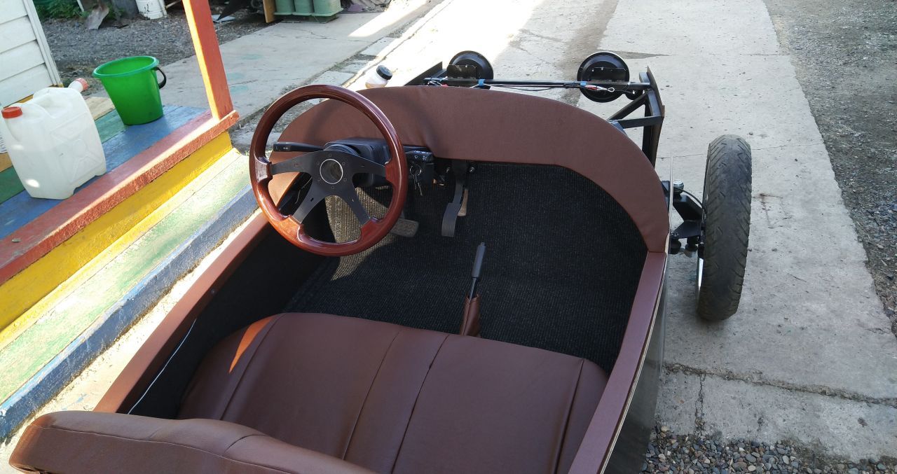

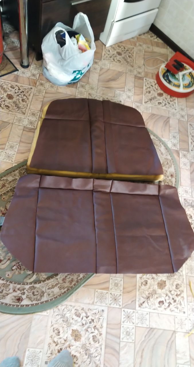

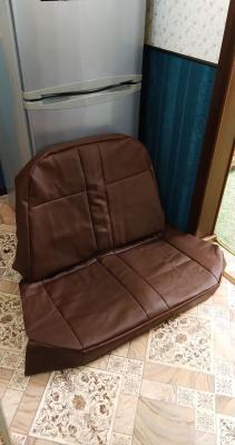

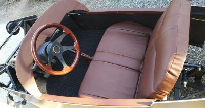

Занимаюсь салоном!
Не зря когда-то меня Мама шить научила! ;)
Основа сидения - заднее сидение от Ford Escort 1984г.в., материал экокожа (остатки от дивана на терассе), руль итальянский.

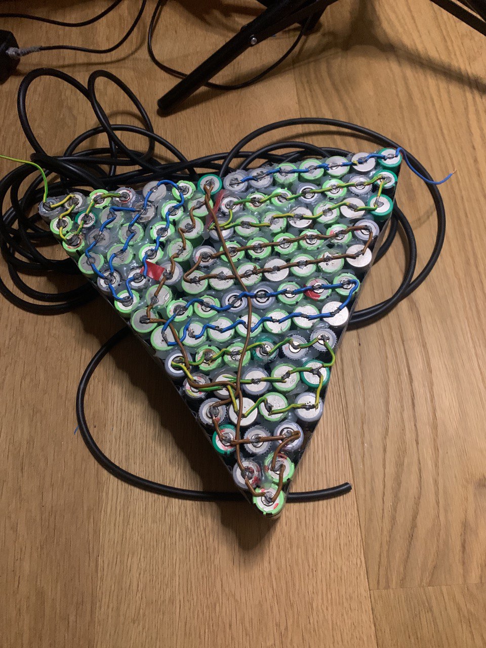

Заказана ANT BMS 200А с корпусом для экрана, Ячейки LINMC 40ah 22s.
На данный момент ковыраю бортовую электронику 12в (светотехника, реле, предохранители и прочее), привожу в порядок.
Следующий этап слегка доработать рычаги, раму и крепления маятника (по части усиления), ну а потом останется только кузов, уже планирую закупить стеклоткань и смолу.
Stanislavchik
Есть мнение, что эту БМС стоило брать по токам с запасом. У меня такая лежит с эвела, сгорела часть фетов.
fox-lisovich
Ну я собственно больше 100-110А и не планирую с батареи брать, получается двойной запас.
