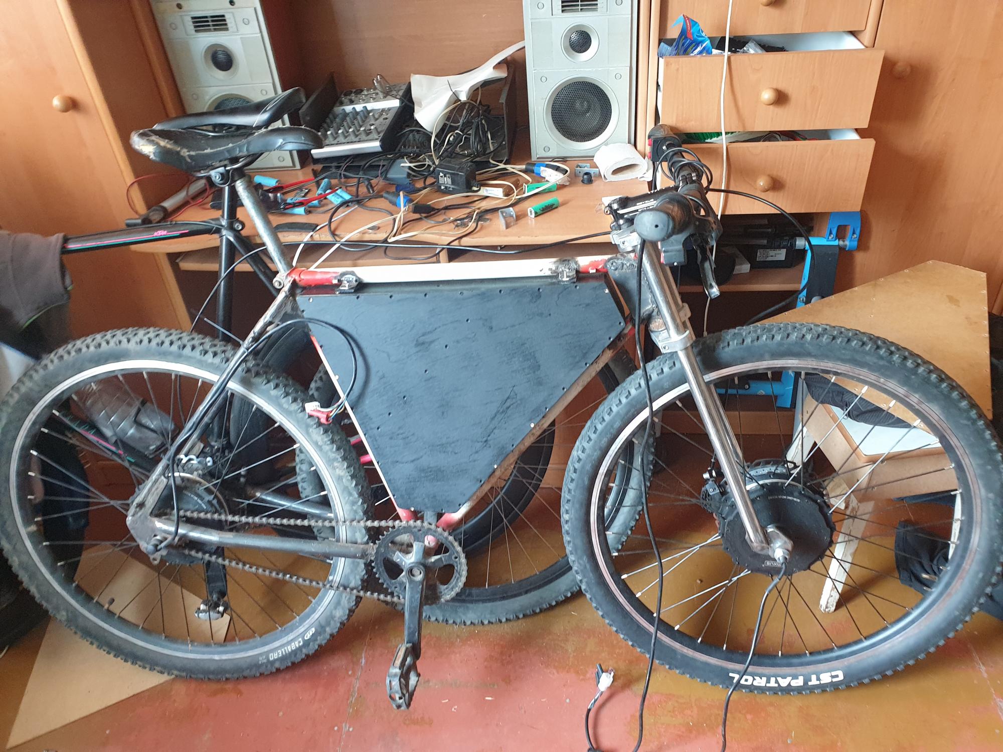

Dimas_Tazov
Почитал сейчас всю эту тему и мне прям грустно стало(
Вся комната сплошное дерево и ДСП. А заряжаться возможность есть только ночью. Остаётся надеяться что нормально собранная батарея со смарт бмс не бахнет просто так...
АлександрМ
Цитата: Dimas_Tazov от 03 Окт. 2022 в 11:32Вся комната сплошное дерево
Стоит прикупить хотя бы Противопожарное полотно и "укутывать" батарею. + датчик дыма с сиреной и самосрабатывающий огнетушитель. Так же можно смастерить сирену срабатывающую по датчику температуры, который следует расположить в батарее.
