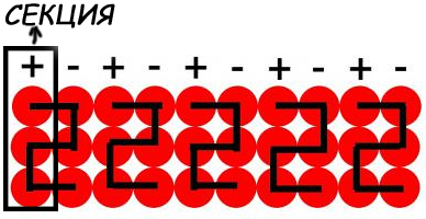

Вроде и БМС без балансира, но при разборе батареи заметил, что ячейки каждой секции имеют один и тот же вольтаж. Раз они так идеально балансируются, почему тогда последовательные элементы имеют разбег по вольтажу? Как оно вообще работает?

[user]Fortune[/user], приведите схему батареи, о которой ведёте речь, чётко нарисовав на ней, что считаете секцией, и что - ячейкой.
Fortune
Ячейка - это просто один аккумулятор, одна банка.
Секция - это несколько аккумуляторов, соединенных параллельно.

serg.k
[user]Fortune[/user], Предположим, есть два аккумулятора, заряженных до разных напряжений. Что произойдёт, если объединить их в секцию, как думаете?

Fortune
Тут выше писали про закон сообщающихся сосудов - неужели из ячейки, которая заряжена до большего вольтажа начнет переливаться емкость в ячейку с меньшим вольтажом, дабы эти вольтажи сравнялись?
_claw
[user]Fortune[/user], вы зачем этим занимаетесь, если не понимаете базовых законов? займитесь разведением кроликов, например
serg.k
Цитата: Fortune от 22 Март 2020 в 20:07из ячейки, которая заряжена до большего вольтажа начнет переливаться емкость в ячейку с меньшим вольтажом, дабы эти вольтажи сравнялись
Именно так и произойдёт. Только "переливаться" будет не ёмкость, а заряд.
Собственно, для ячейки с большим напряжением другая ячейка станет внешней нагрузкой, а для ячейки с меньшим напряжением другая ячейка станет внешним зарядным устройством.
Очевидно, мы ответили на вопрос, вынесенный в заголовок темы :-)
