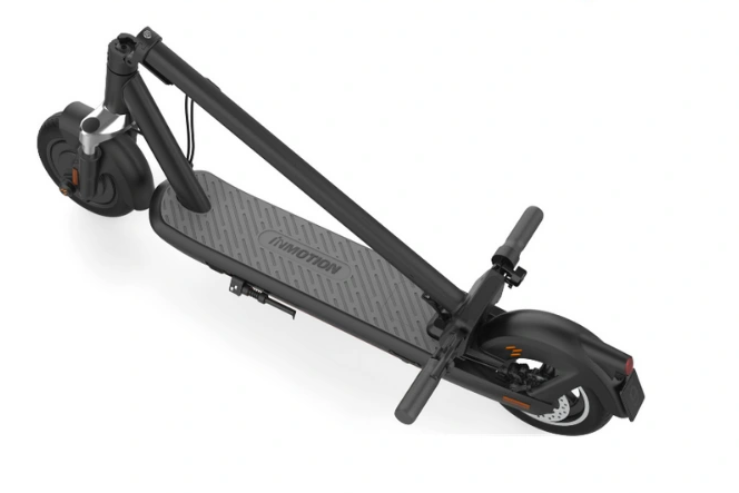

Решил посмотреть подвеску, увидев цитаты
Цитата: Vlad/Ivan от 15 Окт. 2020 в 15:53
Цитата: Vlad/Ivan от 15 Окт. 2020 в 15:53Цитата: zelen50 писал Сегодня в 14:33
идиотскую переднюю вилку
Подскажите, а какая не идиотская ?
Да уж ... такое я бы никогда не купил. И не потому что не справился бы с управлением, а потому адреналин надо получать будучи к нему готовым, а не постоянно и внезапно. И нужен мне самокат, чтобы добраться, куда надо, с удовольствием ... с возможностью управлять одной рукой.
Огромный, для такого маленького диаметра колеса и маленького наклона рулевой, вынос оси колеса вперёд рулевой оси !!! У самоката передний трейл, наверняка, отрицательный!
Да, для режима тяги переднего привода, такой вынос оси вперёд хорош для курсовой устойчивости.
Но что будет при сбросе газа, торможении и, тем более, если это всё в повороте?
При сбросе газа ось колеса захочет встать сзади оси рулевой, пытаясь вывернуть руль на 180 градусов, а отрицательный трейл будет в этом помогать. Не дай Бог в этот момент нос зачешется и придётся одну руку снять с руля!
А поворот? ... При любом наклоне руль будет выворачиваться в противоположную наклону сторону ...

Не из-за ширины покрышек непривычно поворачивать, а из-за выноса оси вперёд ...
В общем, ИМХО, самокат для опытных самокатчиков, которые любят бороться с внезапными трудностями и их преодолевать  :bw:

Цитата: Бабай от 16 Окт. 2020 в 00:02Не из-за ширины покрышек непривычно поворачивать, а из-за выноса оси вперёд ...
Похоже на чоппер. Покатался на нем немного  не сказал бы, что есть сложности. Непривычно немного. На я на всех самокатах управляю всегда двумя руками и не ощутил это как недостаток. Зато ощутил, какой он тяжелый и большой. Рядом не ставил доя сравнения, но субъективно показалось, что он больше по габаритам, чем inokim oxo и может не влезть в обычный пассажирский лифт.

найнбот макс куда специфичней в управлении как раз из-за ширины покрышек. И то жалующихся не видел. На L9 езда абсолютно ненапряжна с одной рукой.

Цитата: Ripido от 16 Окт. 2020 в 16:17На L9 езда абсолютно ненапряжна с одной рукой.
Я имею в виду не прямолинейную езду несколько километров, когда тяга переднего привода равномерно тащит самокат за переднюю ось, которая, при таком её выносе вперёд, действительно, должна быть очень стабильна.
Сила тяги плюёт на силу трения качения, потому что она гораздо меньше и способна только немного мешать циклической деформации шины от крутящего момента, который растягивает заднюю поверхность шины и сжимает переднюю.
Опасность такого выноса оси кроется в переходных процессах, которые происходят при внезапных, вынужденных сбросах тяги для разных манёвров, связанных с объездом препятствий и каждым поворотом.
При сбросе тяги, ничто уже не тащит самокат за переднюю ось вперёд (разве что - инерция).
Колесо становится ведомым, как у заднеприводного переднее, а не ведущим. Его, за пятно контакта, тащит назад оставшаяся в одиночестве сила трения качения (к которой добавляется сопротивление от магнитных полюсов мотора). Циклические деформации шины изменяются на противоположные (передняя часть растягивается, а задняя сжимается) и увеличиваются, если к ним добавить ещё торможение.
Ведомому переднему колесу нужен положительный трейл, чтобы силы, которые тащат пятно контакта колеса назад, возвращали колесо в положение вдоль траектории, если оно отклонилось. Поскольку ось колеса впереди оси рулевой, маленький трейл не в силах обеспечить такое возвращение, а отрицательный - тем более.
Поэтому мне даром не нужен переднеприводный самокат, управляющее колесо которого бывает то ведущим, то ведомым со своими дурацкими переходными процессами, да ещё с таким выносом оси ... кстати, даром не нужны и переднеприводные авто, но там, хотя бы - правое и левое уравновешиваются ...

[user]Бабай[/user], вы пробовали? Я поездил, и с устойчивостью нет проблем. Вопросы у меня только по габаритам, весу и тяге самоката.

Цитата: Бабай от 17 Окт. 2020 в 01:07Поэтому мне даром не нужен переднеприводный самокат,
Даром его никто и не предлагает. Я покатался по площадке автошколы, "змейка" и все такое. В чем проблема "то ведущее, то ведомое" - не пойму? Кмк она надумана. Куда руль поворачиваешь, туда и едет. Тем более этот самокат не гоночный и не трюковой, ездит не быстро и ускоряется тоже не быстро. Ну не такой маневренный, как mini 4, так у него  и база длиннее намного.
