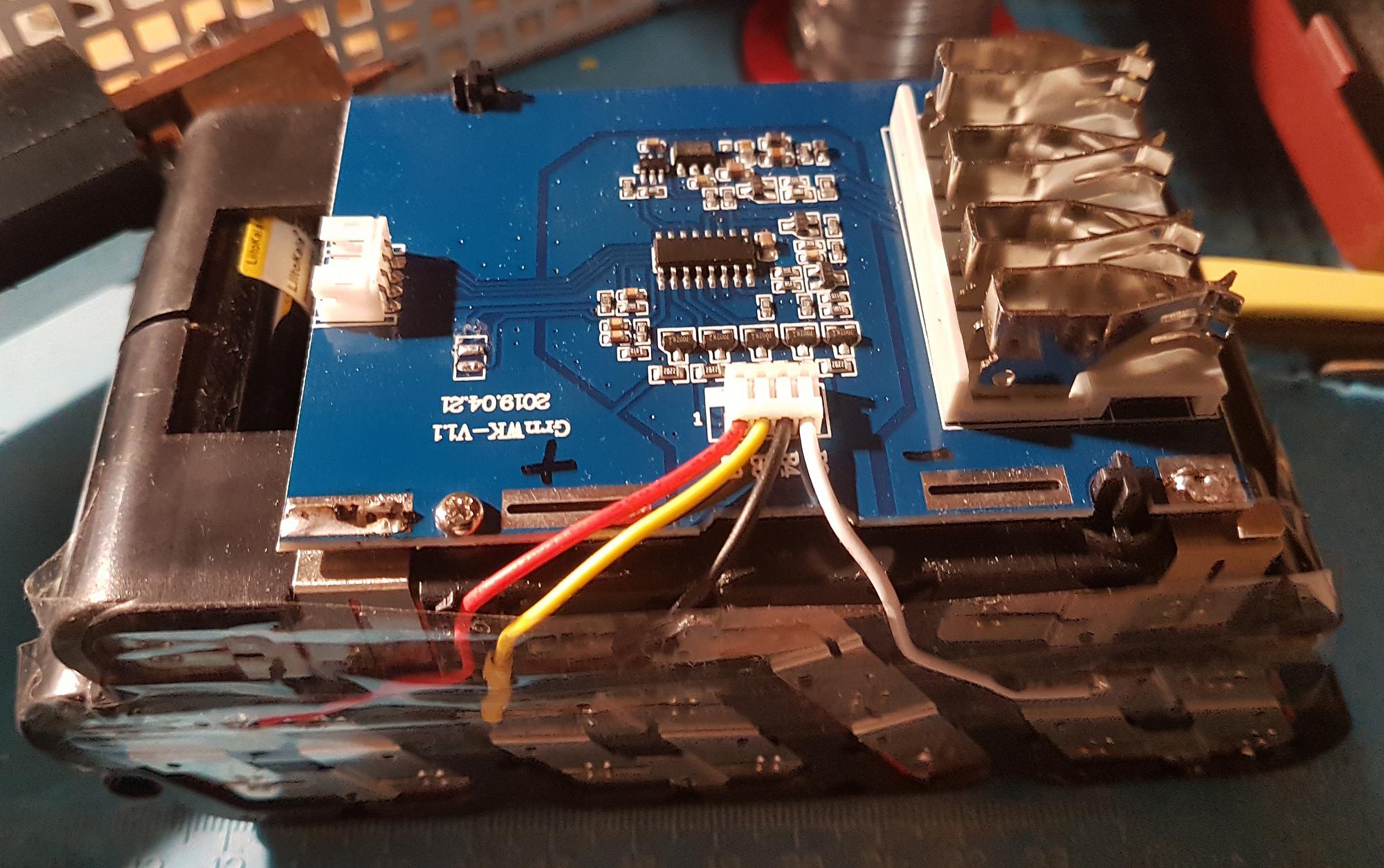

Решил создать отдельную тему по лодочному электромотору с нестандартным питанием. Думаю с удешевлением литиевых аккумуляторов переход к новому стандарту питания неизбежен. Более высокое напряжение позволяет снизить ток, как следствие уменьшить толщину провода и потери на нагрев.
Лодочный электромотор Greenworks 40V G40TM55 https://gwshop.ru/motor-lodochnyj-g-max-40v-greenworks-g40tm55
Питание от сменных литиевых аккумуляторов, вставляемых в верхнюю часть мотора. В продаже встречаются 10S1P емкостью 2 Ач, и 10S2P емкостью 4 и 6 Ач, стоят дорого. К счастью мотор можно купить без аккумулятора и зарядки. Подходящие к мотору корпуса аккумуляторов с платой защиты и контактами на Али стоят 1,5-2 тыс. руб. Я собрал в таком корпусе  10S2P на ячейках 18650 емкостью около 3,5 Ач. Приколхозить самодельный аккумулятор проблематично. В разъеме есть контакт для передачи данных, и при подключении обычного аккумулятора с аналогичным напряжением, через несколько секунд срабатывает защита и двигатель останавливается. Я планирую встроить разъем для внешнего питания в корпус самого аккумулятора, что получится пока не знаю.
С мощностью не совсем ясно, по приблизительным прикидкам в районе 250 Вт.
Тяга судя по названию 55 лб (около 25 кг), сам еще не пробовал, но на чужих видео бежит неплохо.
Винты стандартные, ступица диаметром около 90 мм, ось 10 мм.

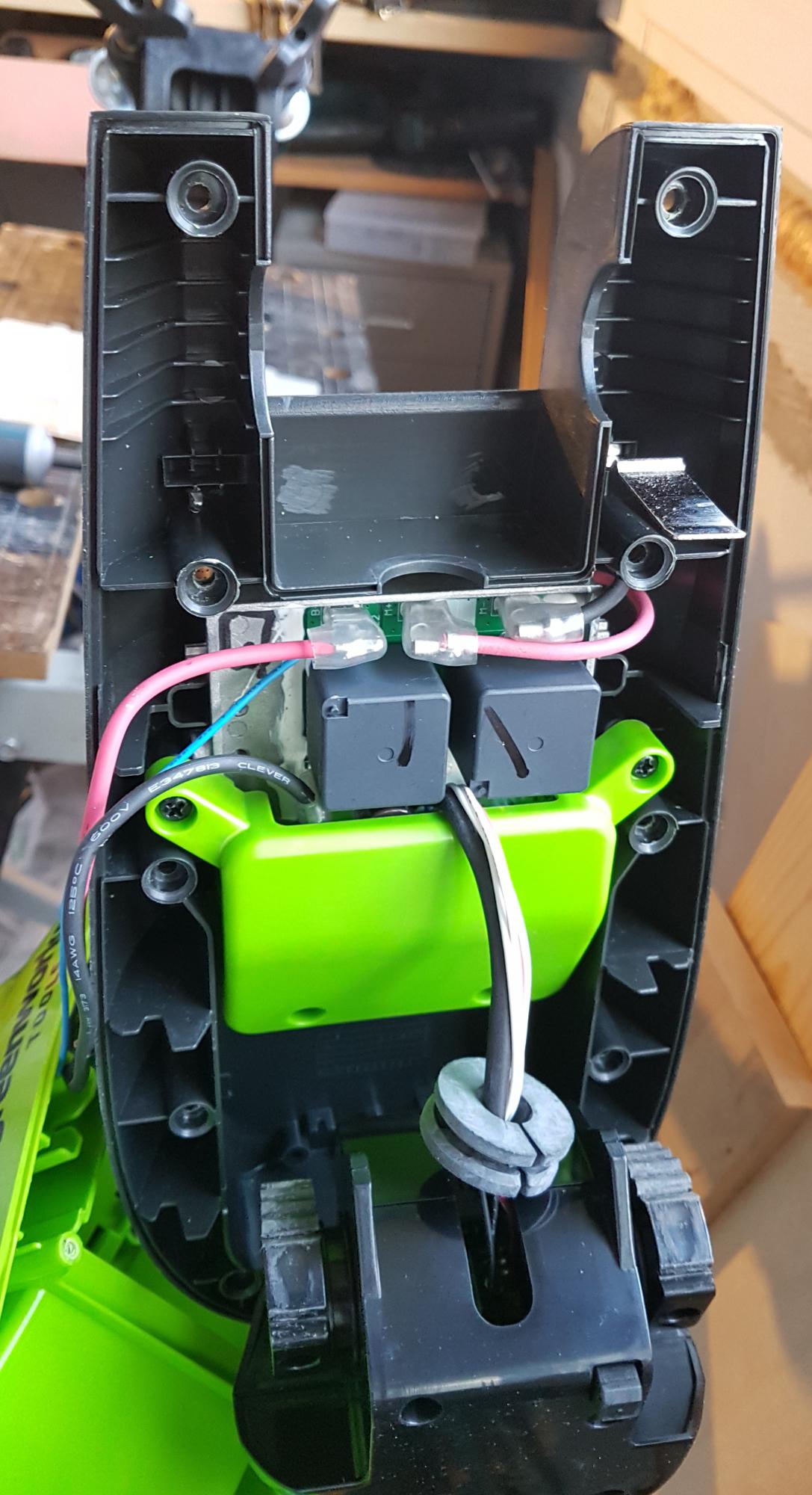

Достаточно продвинутая плата управления с ШИМ с защитой. На ручке нарисованы 3 скорости назад и 5 вперед, но регулировка оборотов плавная.

Фото платы управления
Внутренности корпуса

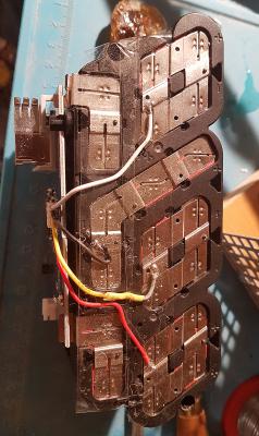

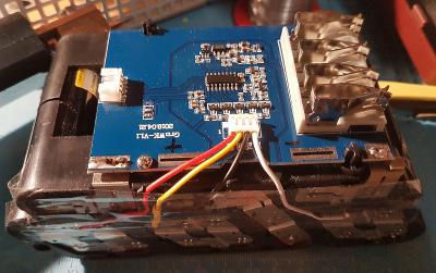

По самодельному аккумулятору в корпусе с Али.
https://aliexpress.ru/item/4000150289620.html?spm=a2g0o.cart.0.0.4f443c00w1rCcP&mp=1
Брал такой на 10S2P со скидкой до роста доллара за 1450р. Качество на 5+. Там еще есть на на 10S1P, он немного дешевле, контакты для приварки похуже, зато BMS подключается к каждой банке (у платы 10S2P через банку).
На фото внутренняя кассета с уже приваренными контактами, на сборку-сварку ушло минут 40.

Цитата: Alex380 от 25 Март 2020 в 11:46зато BMS подключается к каждой банке (у платы 10S2P через банку).
поясните этот момент, что значит через банку, контроль не всех параллелей?

Цитата: Surf_el от 25 Март 2020 в 12:03что значит через банку, контроль не всех параллелей?
Все верно, не всех, а через одну. Если вы обратили внимание, на фото видно что к банкам идут всего 4 провода (незадействованный разъем для индикатора зарядки), а для полноценного контроля и балансировки 10S их должно быть 9, как на плате защиты от корпуса для аккумулятора под 10S1P.
Для 2Р это не так критично, параллельные банки друг-друга по напряжению страхуют.

[user]Alex380[/user], это фантастика, так быть не может. Там же на плате еще один разъем белый есть, может это и есть недостающие?

Цитата: Surf_el от 25 Март 2020 в 14:08это фантастика, так быть не может. Там же на плате еще один разъем белый есть, может это и есть недостающие?
Может, если не для 1Р,  я такие BMS встречал. Второй разъем для индикатора зарядки.

На Ali показаны 2 варианта плат. На одном варианте разъемов больше.

Цитата: TOLSPB от 25 Март 2020 в 15:49На Ali показаны 2 варианта плат. На одном варианте разъемов больше.
Да. Как я уже говорил, плата с выводами для контроля всех последовательно соединененных  элементов идет в комплекте с корпусом для 10S1P.

Цитата: ALK от 26 Март 2020 в 08:15
Alex380- а что такое реле защиты?
На фото платы вы можете заметить 2 реле. Как я понял питание на мотор идет через одно из них, когда реле щелкает, мотор останавливается.
А реверс не двумя реле разве переключается?
кстати да, вот например ШИМ с реверсом как раз на 2 реле
